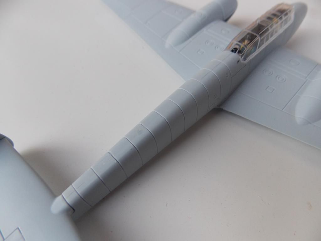

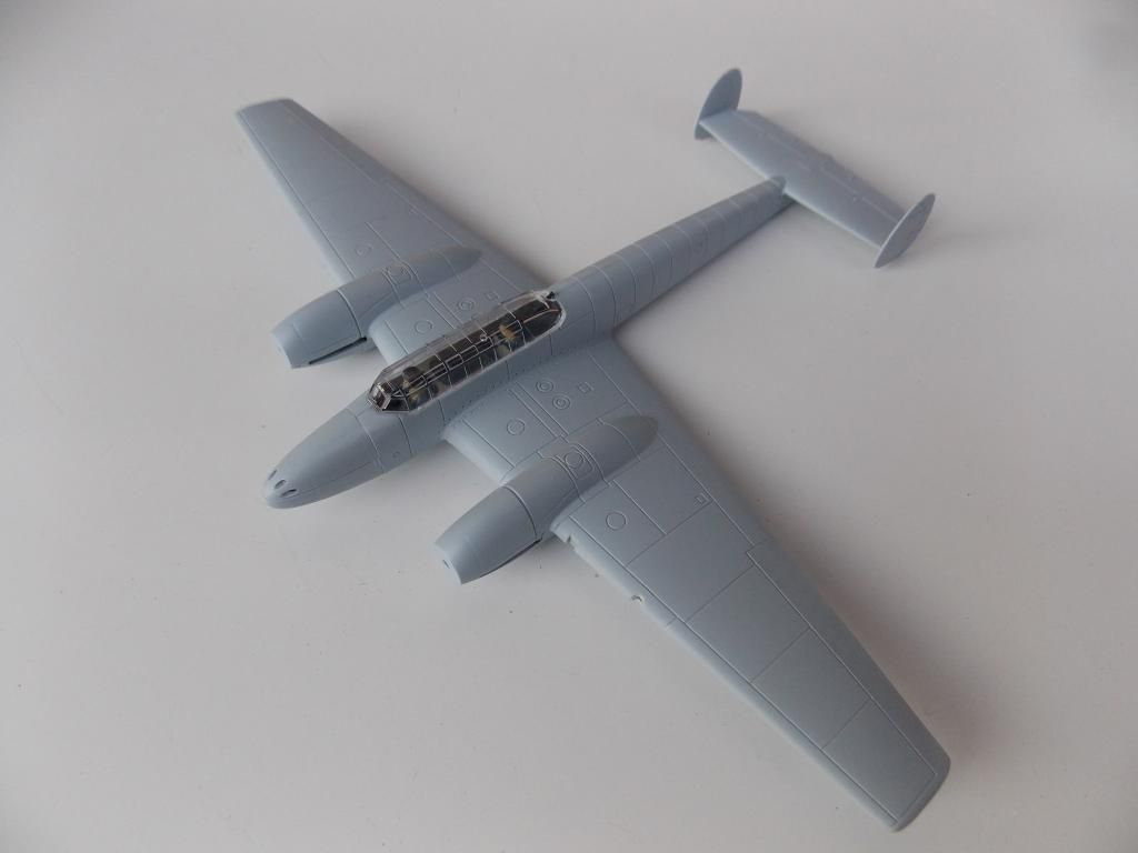

Postprzez Voltan » niedziela, 20 lipca 2014, 00:35
Trochę podłubałem. Samolot dostał ogonek i dziób. Ten ostatni wklejony tylko na opary kleju do malowania, pod koniec roboty go otworzę aby wkleić od środka płytę z lufami km-ów.
Tu poprawione linie podziału na łączeniu połówek kadłuba. Nie ma jeszcze linii wzdłużnej.
Poprawki były konieczne, pomimo tego że Airfix daje takie mocne i głębokie linie. W ramkach wygląda to dobrze, ale linie poprzeczne na kadłubie spłycały się i zwężały ku krańcom. Po sklejeniu i przeszlifowaniu łączenia prawie zanikły.
Odtworzyłem bez problemu "czeską żyletką". Linia podziału w Airfix jest szersza niż ostrze czeskiej żyletki, więc aby osiągnąć podobną linię musiałem przechylać na boki ostrze.

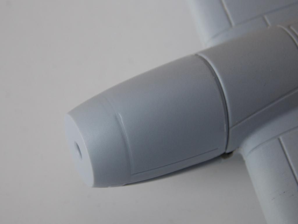

A tutaj mamy problem. Linia całkiem zanika. To samo jest na obu silnikach. Poza tym osłony silników są niezbyt dobrze dopasowane, pierwszy taki problem w tym modelu.

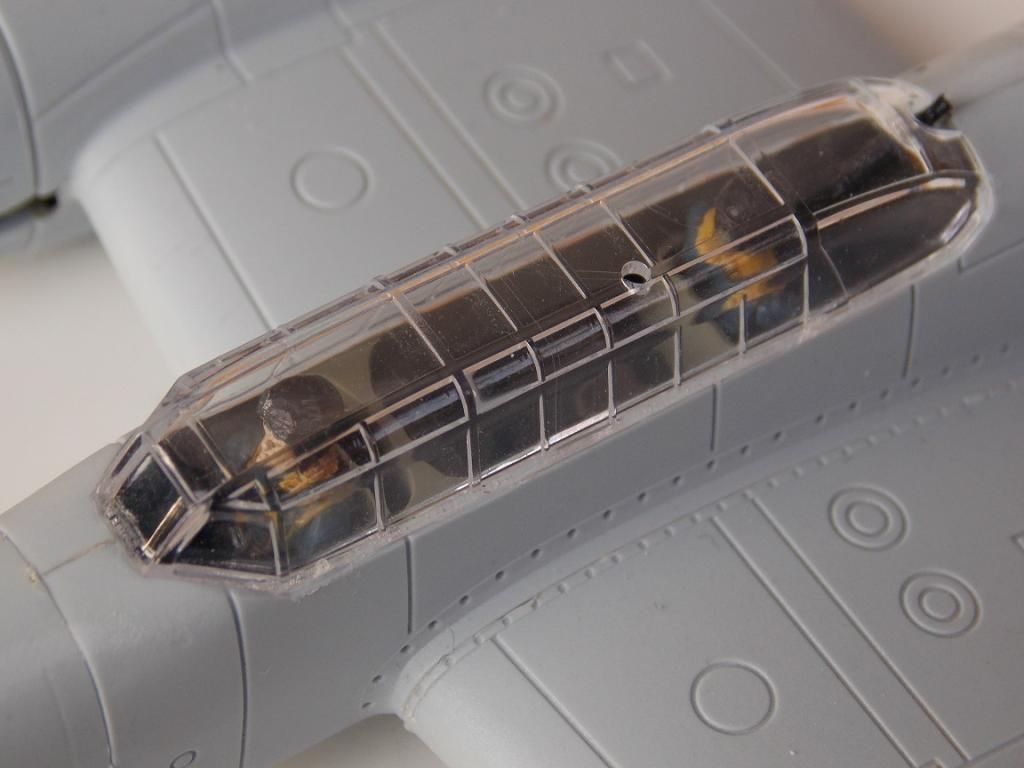

Przykleiłem oszklenie. Okazuje się, że jest całkiem ładnie wykonane i przejrzyste. Musiałem na tym etapie wkleić k-m strzelca. Odciąłem lufę. Zapewne i tak by się złamała podczas dalszych prac. Przyleje ją na koniec lub wymienię na igłę.
Chciałbym zaznaczyć, że to chyba najlepiej dopasowane oszklenie na jakie trafiłem. Po prostu spasowanie jest idealne.

Linie na silnikach poprawione.

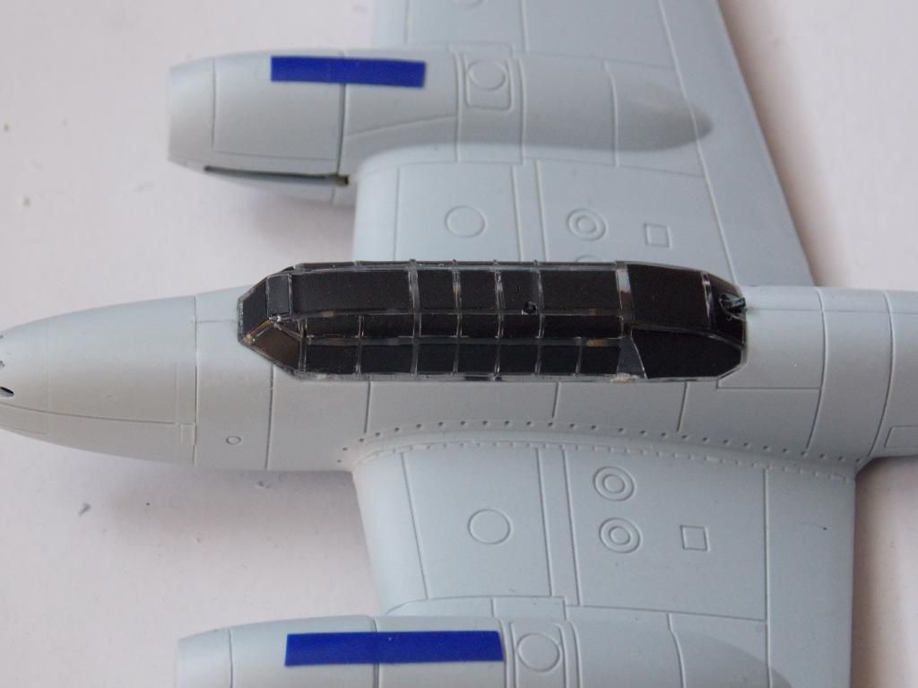

Zamaskowałem owiewkę przy użyciu masek firmy Pmask.
Zaopatrzyłem się w nie jakiś czas temu i muszę pochwalić. Są bardzo dokładne, i w opakowaniu są dwa komplety na oszklenie i koła. Więc może starczyć na dwa modele lub jest zapas jak coś pójdzie nie tak.

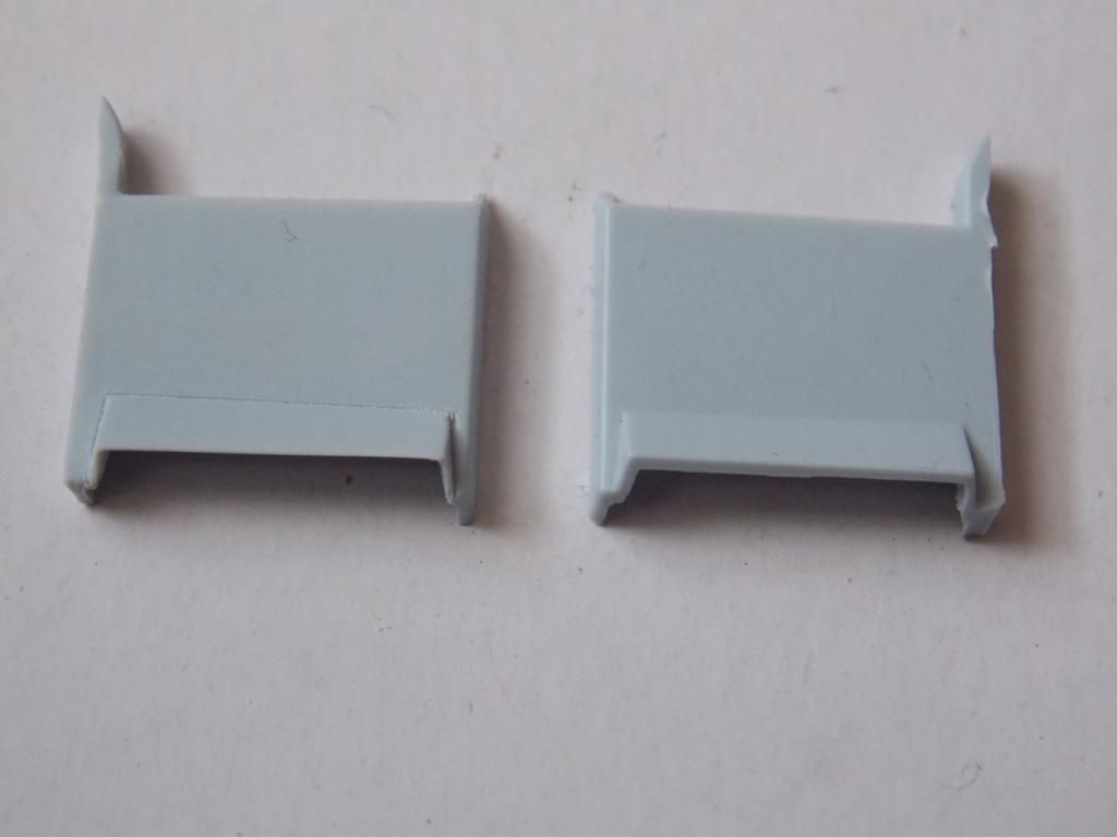

Poprawiłem nieco osłony chłodnic. Pocieniłem je i naciąłem linie aby odznaczyć ruchomy element.
