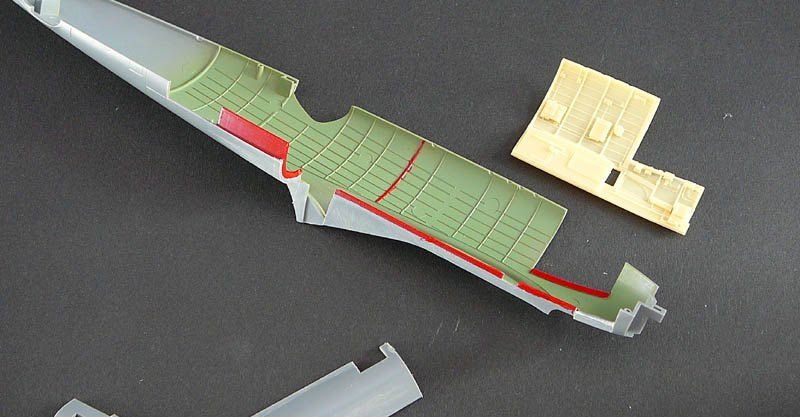

... pocięte to i owo ...
... a tu czeka mnie zabawa z proxxonem, żeby usunąć oryginalne wnętrze i wcisnąć mydło Aires`a

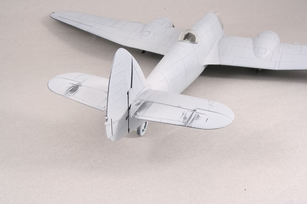

Postprzez PiotrS » wtorek, 13 stycznia 2009, 21:46
Mała aktualizacja - stateczniki poprawione:

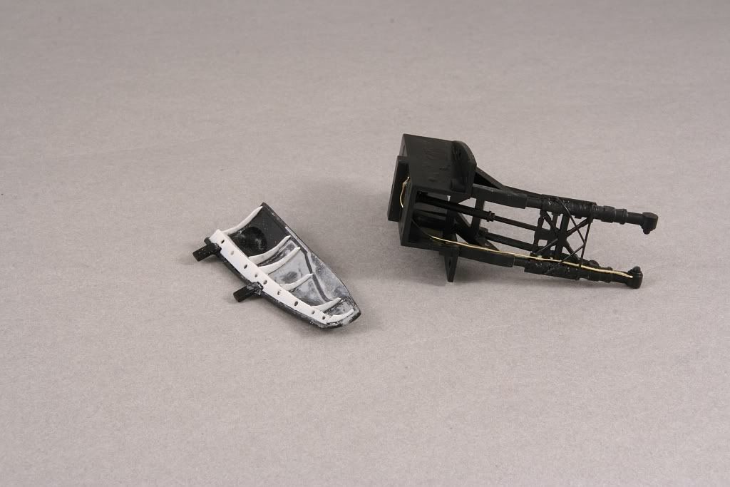

Coś mnie podkusiło żeby popracować przy podwoziu, nakład pracy znaczny a efekt niestety mizerny. Po fakcie doszedłem do wniosku że łatwiej byłoby zrobić wzmocnienie klap podwozia z blaszki i tylko dokleić wręgi. No ale i tak jest lepiej niż fabryka dała...

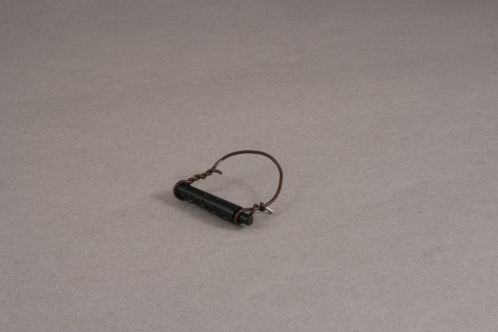

Próbowałem też coś zrobić z wydechem i jedyne sensowne rozwiązanie to takie:
Tak, to uchwyt, teraz łatwo złapać element i wyrzucić go do kosza. Zamówiłem quickboosta bo z tego co dała tamka nie sposób wyrzeźbić nic sensownego.

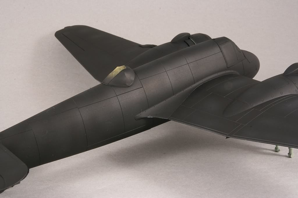

Postprzez PiotrS » niedziela, 18 stycznia 2009, 20:35
Powolutku do przodu... Próbowałem znaleźć w sieci jakieś fajnie pomalowane modele całe w czerni i niewiele ciekawego znalazłem. Znaczy się temat trudny i polegnę niechybnie. Na początek preshading ;o) i całość czarnym matem. Potem środki paneli rozjaśniłem RLM 66 a na koniec jeszcze raz poprawiłem wszystkie krawędzie delikatną mgiełką czarnego.
Na fotkach niestety bardziej widać różnicę w stopniu matowości między użytymi kolorami niż różnice w odcieniu ale z czasem (i werniksem) mam nadzieję i na fotkach ujawni się faktyczny efekt który uzyskałem. Jutro spróbuję namalować od masek kokardy i litery kodowe.
Zastanawiam się czym zapuścić linie podziału - czarny prawdopodobnie będzie miał za mały kontrast ale czy coś jaśniejszego np raw umber nie da nienaturalnego efektu?

Re: Bristol Beaufighter VIF - Tamiya 1/48
Postprzez MIRO » poniedziałek, 19 stycznia 2009, 07:50
Pod tym linkiem masz relację z budowy Bf 110 w czarnym malowaniu http://www.modelforum.cz/viewtopic.php?f=57&t=22287 Trochę mieszane uczucia budzą we mnie zapuszczone na biało linie podziału, ale ogólne wrażenia są super.

Postprzez PiotrS » poniedziałek, 19 stycznia 2009, 08:40
Dzięki za link
MIRO napisał(a): Trochę mieszane uczucia budzą we mnie zapuszczone na biało linie podziału
Białe zdecydowanie skreślam ale jakaś mniej rzucająca się w oczy mieszanka mogłaby być OK. Badałem dzisiaj dokładnie weathering własnego samochodu który też jest w kamo Night fighter ale niestety dominującym elementem jest sól która chyba niezbyt często pojawiała się na samolotach :roll:

Postprzez Jacek Bzunek » poniedziałek, 19 stycznia 2009, 10:28
Może lepiej zróżnicować powierzchnię modelu okopceniami i obiciami a brązowoczarny preshading dać tylko na dolnych powierzchniach przy gondolach silnikowych.

Postprzez MIRO » poniedziałek, 19 stycznia 2009, 14:48
Jacek Bzunek napisał(a):Może lepiej zróżnicować powierzchnię modelu okopceniami i obiciami a brązowoczarny preshading dać tylko na dolnych powierzchniach przy gondolach silnikowych.
Myślę, że to nieco zbyt mało. Z moich doświadczeń z czarnym kolorem wynika, że tu potrzebna jest niemal przesada. Umiar jest absolutnie niewskazny. Malowałem Beaufightera na czarno mniej-więcej według schematu Piotra, ale niestety nie byłem zadowolony z efektów. Najgorsze było to, że po pokryciu modelu sido niemal wszystkie subtelne różnice odcieni zginęły :evil:
Następnym razem (Mossie czeka) zrobię to tak:
1. Podkład z dark earth
2. Czarny preshading
3. Malowanie paneli kilkoma odcieniami szarości
4. Linie podziału dark earth
5. Mgiełka ciemnoszarej, mocno rozrzedzonej farby dla stonowania efektu
6. Suchy pędzel
7. Pastele (pigmenty)

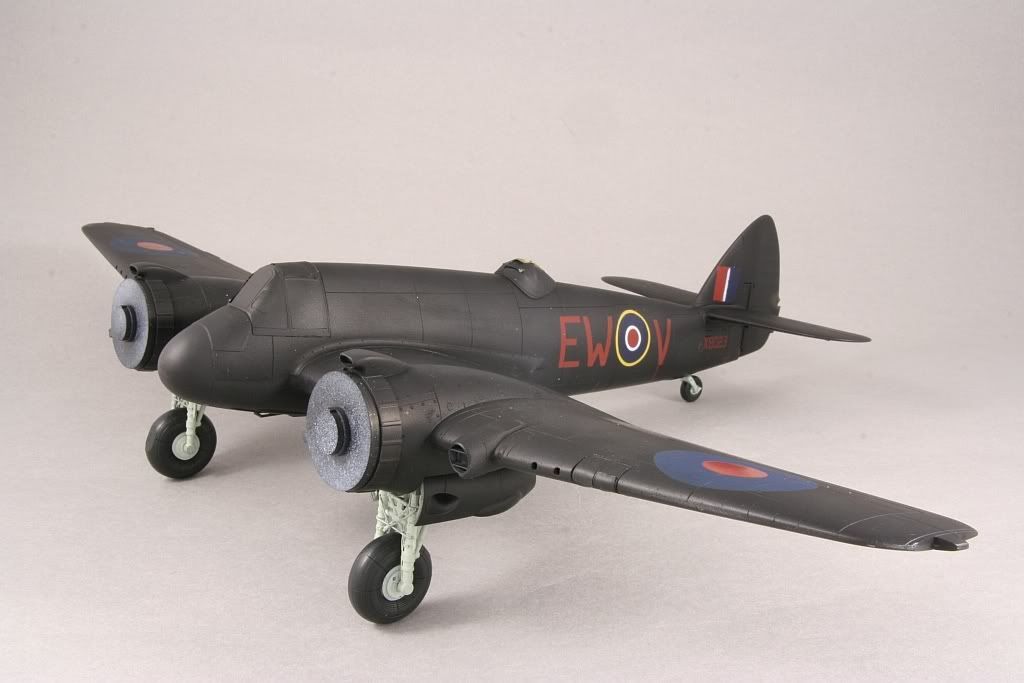

Tymczasem wymalowałem kokardy i literki i przykleiłem drobne napisy. Kolejna słabość tego zestawu, stencilów jest bardzo mało a same kalki tradycyjnie grubości naleśnika.
Zostało kilka drobnych poprawek i zabieram się za ożywianie tej monotonnej czerni.

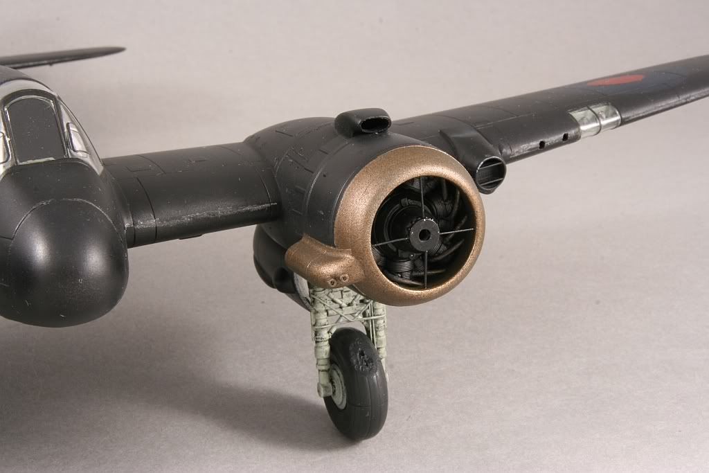

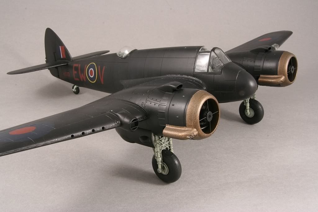

Postprzez PiotrS » niedziela, 1 lutego 2009, 22:16

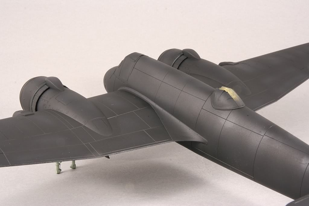

To już chyba ostatni odcinek warsztatowy. Trochę poznęcałem się nad maszyną przy użyciu farb olejnych. Ostatecznie zapuściłem linie podziału czarnym a w okolicach silników mieszanką bardziej brązową. Efekt zupełnie niezły ale oczywiście na fotkach zniknął, do galerii postaram się bardziej dopracować zdjęcia.
Pozostały małe poprawki malarskie i zamontowanie anten i wydechów.
W silniku dorobiłem kolektory i te "wsporniki"

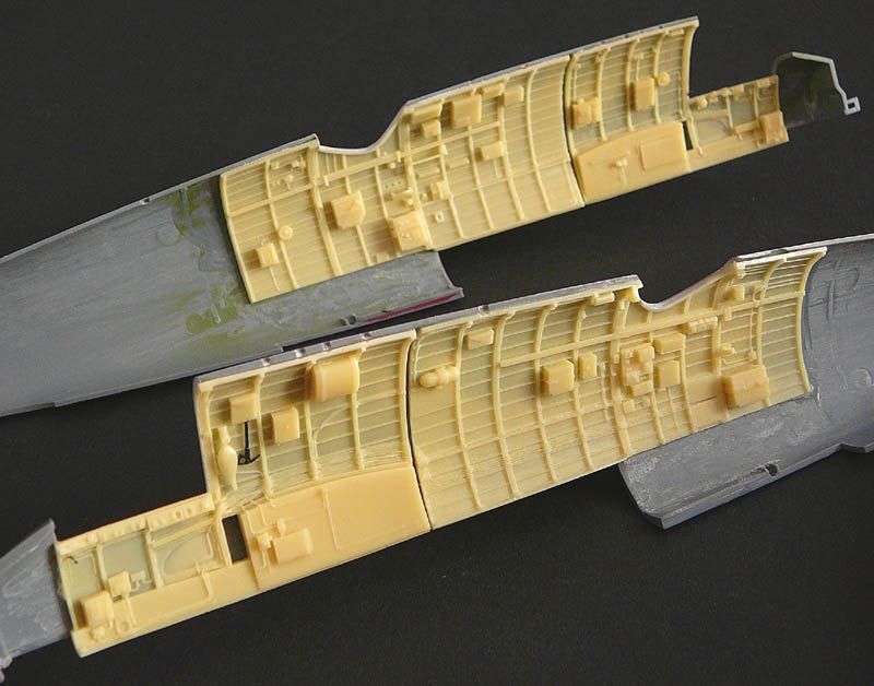

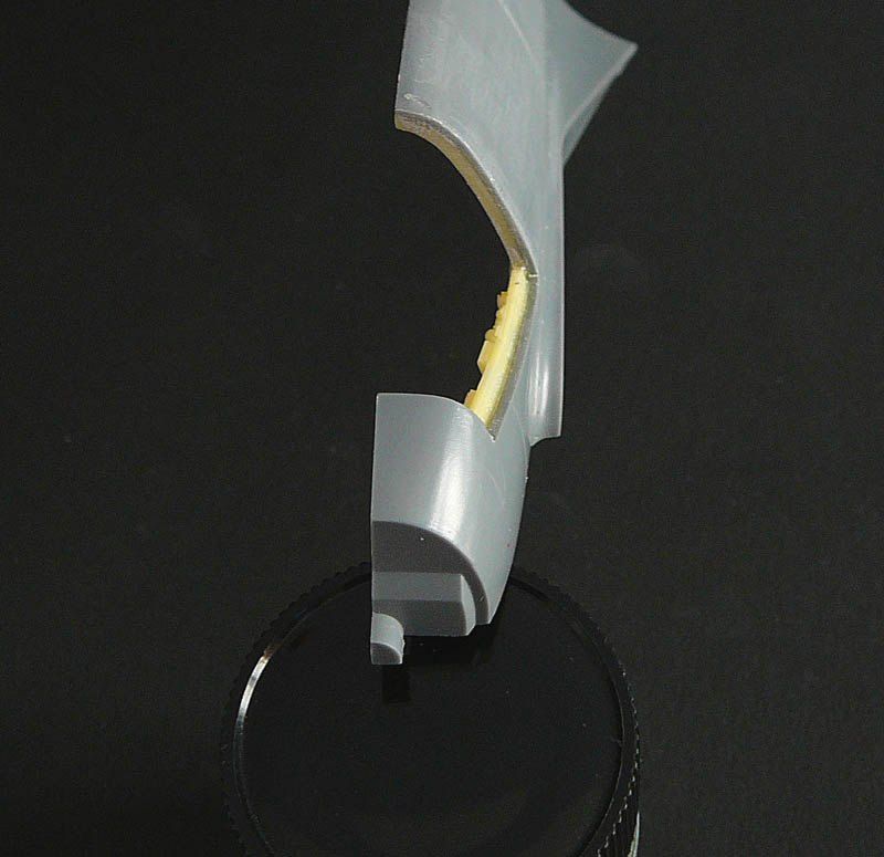

Postprzez Krystian Ciechowicz » czwartek, 11 czerwca 2009, 17:32
Witam.
Piotr już dawno skończył, a ja w polu ...

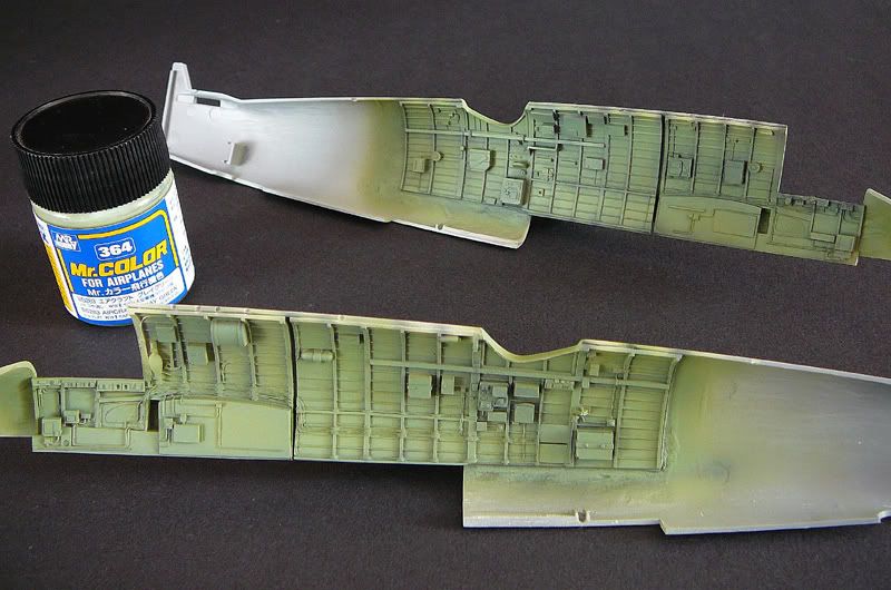

Wycinanie i spasowanie było dosyć upierdliwe
Spasowane i sklejone połówki burt.

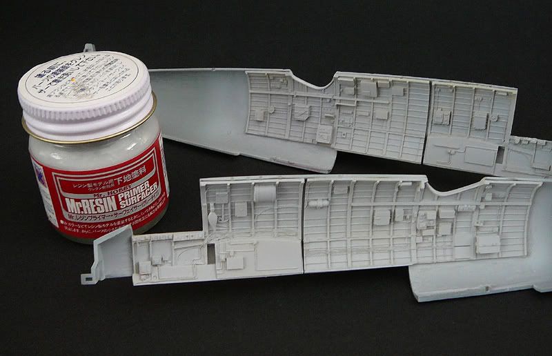

Zagruntowane Surfacerem do żywicy
Preashiding
IG ... Gunze BS283
teraz czas na podmalowanie detali, doklejenie innych, wash ... i jedziemy dalej.
