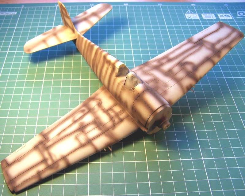

To teraz poczekamy aż Humbrol sobie wyschnie i zaczynamy malowanie właściwe.

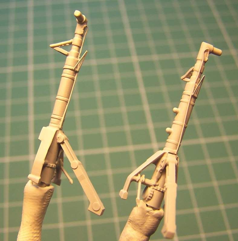

Kiedy spodni Sky sobie schnie
ja robię sobie troszkę podwozie

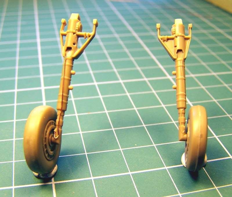

Postprzez trex73 » środa, 13 maja 2009, 15:53
Niepotrzebnie zrobiłeś otwory w tych widełkach goleni, Edek odwzorował je dobrze :) Był tam tylko taki mały otworek na przewód hydrauliczny. Za to koła Eduarda wydają się nieco za wąskie

Postprzez xenomorph » środa, 13 maja 2009, 17:01
Hmmm, dałbym sobie paznokcie u nóg poobcinać, że jednak dobrze zrobiłem.
Tak podaje numer 15sty Monografie Lotnicze (A.Jarski, W.Pajdosz).
A co do opon, to jakiej powinny być szerokości, to zapewne rozetnę i dodam co nieco?

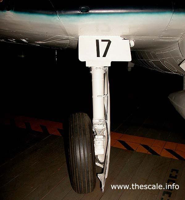

5 sek z google:
LINK

Dziękuję Kubo, tak na marginesie nie mam problemów z wyszukiwarkami tylko,
skoro w Monografii znalazłem wszystko czego było mi trzeba, to nie chciałem
już się w to dalej zagłębiać. Zresztą i tak nie powinno tego być widać, bo blacha
z literą 'F' zasłoni ;o) Ale fakt, mój perfidny błąd, a szkoda, bo chciałem zrobić w miarę
ładnie zdetalowany pierwszy w zasadzie latawiec :cry: .
Ale co tam, pewnie nie pierwszy i nie ostatni babol w modelu będzie, choć mam nadzieję,
że robiąc pod waszym czujnym okiem, nie będzie tak źle.

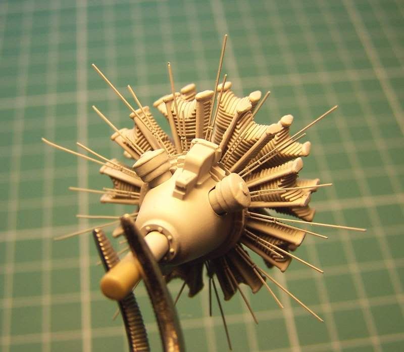

Wcześniej pisałem, iż Sky sobie schnie, a ja podczas tego mam już całe golenie dwie
już nawet w podkładzie
no i silnik wreszcie dostał z szaraka
Teraz powinno pójść już z górki :mrgreen: czyli hehe, za kolejne kilka tygodni, bądź miesięcy
dam relację.

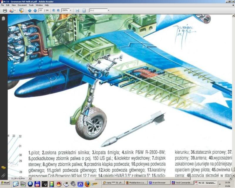

xenomorph napisał(a):Tak podaje numer 15sty Monografie Lotnicze (A.Jarski, W.Pajdosz).
na stronie 160 drugiego wydania tej monografii jest szczegółowy rysunek lewej goleni podwozia z kółkiem i wymiarami opony

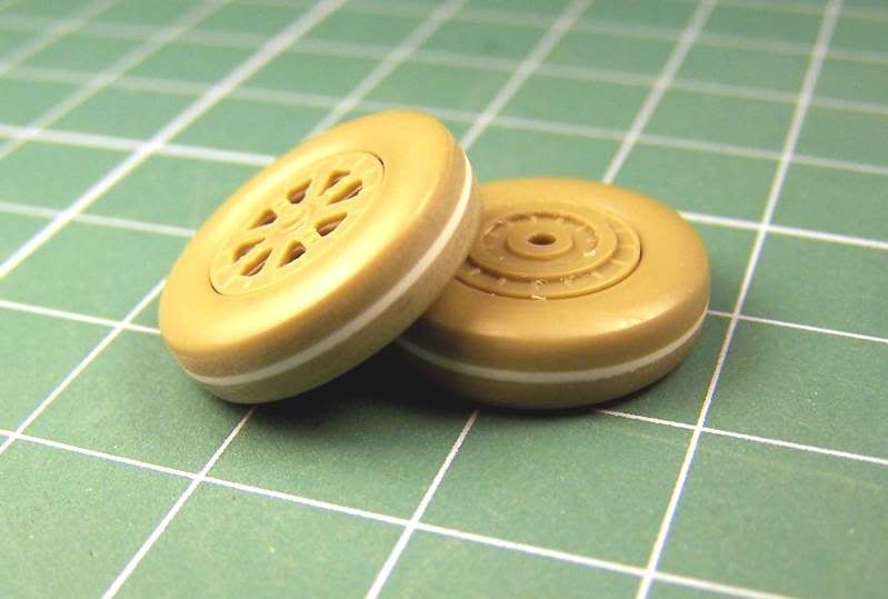

32x8.8 cala czyli szerokość opony w 48-ce to 4,65 mm ;o). Oczywiście mogę się mylić co do tej edkowej oponki, ale badałem ją tylko sondą oczną Mk.I :)

Ja bynajmniej nie chciałem zabrzmieć jako mistrz google bo sam często nie potrafię znaleźć czego mi trzeba a jedynie wykazałem wartość malunków ze starych monografii vs komputer.
Tak patrzę na Edkowe Hellcaty i trzymam swojego, Hasegawę. Edek i zbyt wąskie koła? O jakże bym się nie zdziwił.
Widać, że Edek zrobil gładkie opony zamiast charakterystycznego bieżnika a i sama felga wydaje sie zbyt spłaszczona.
Też Wam się tak wydaje?
Nie mam tego modelu i nie mogę porównać ale na zdjęciach coś już dziwnie wygląda.

Dobra, kółka mają już prawidłową szerokość,
teraz dochodzi pytanie, jaki bieżnik im zrobić ?
Czy takie paski jak na zdjęciach pochodzących od Kuby?
Czy może taką kostkę/romby ?
Zdjęć nie będzie póki co, bo mi photobucket coś dezerteruje :x

Postprzez xenomorph » czwartek, 14 maja 2009, 13:20
Dobra Photobucket odzyskał siły, więc wkleję zdjęcia.
Tak prezentują się koła poszerzone, no i faktycznie lipne są i płaskie strasznie,
ale nie będę nic z tym robił... Może przy kolejnym samolocie, jeśli w ogóle taki
będzie, tak to jest jak się cywilniak za fruwaki bierze :P
Tu ponawiam pytanie, jaki bieżnik, jak na zdjęciu, czy te niby romby ?

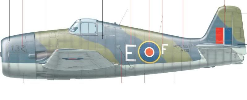

A takie będzie malowanie
