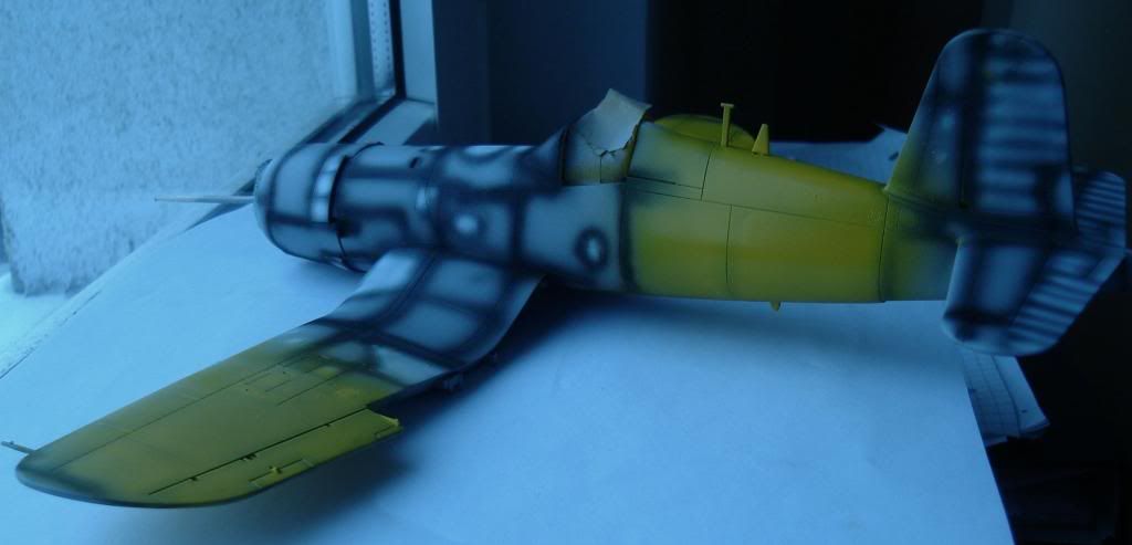

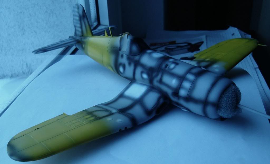

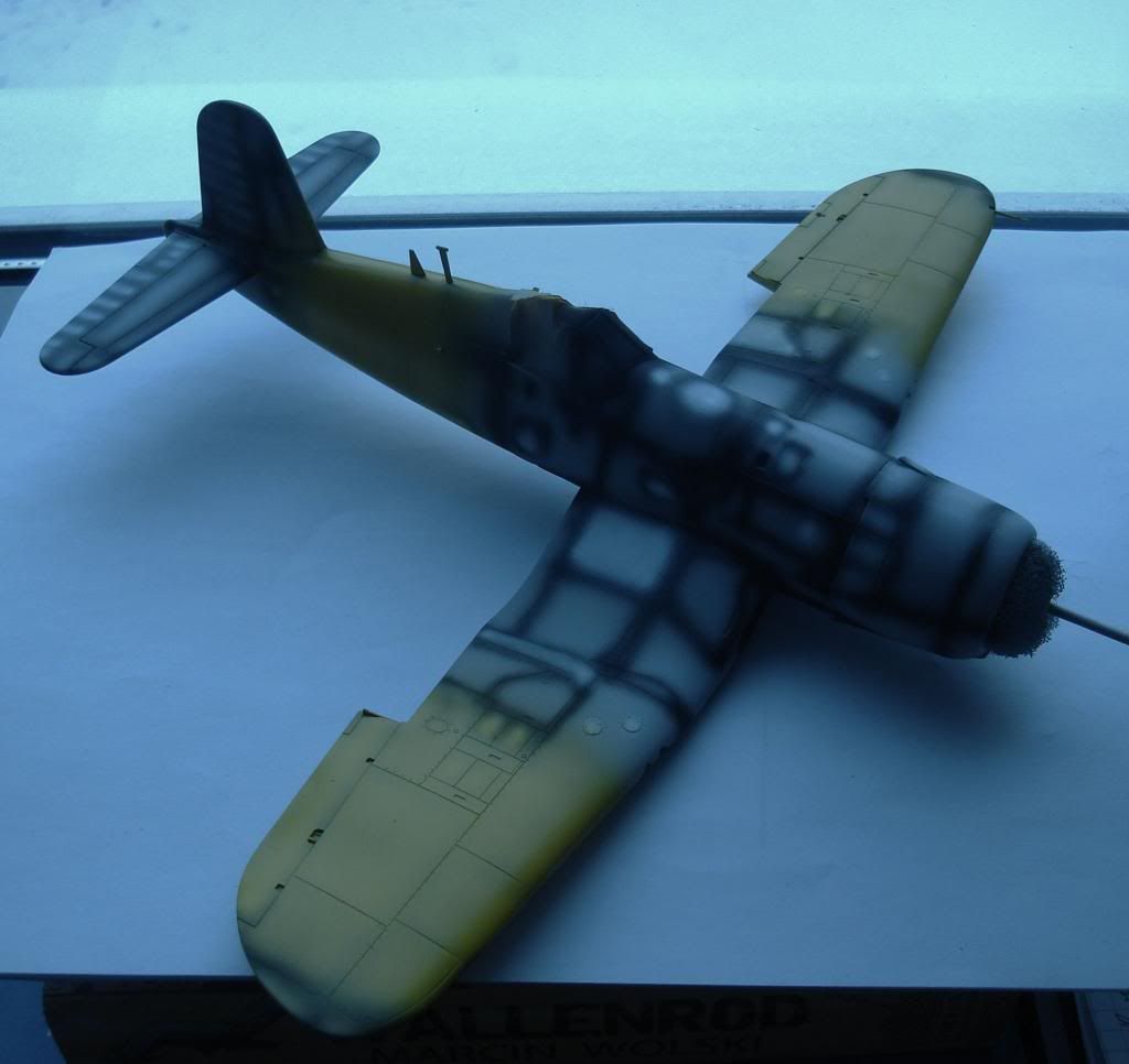

Popracowałem wczoraj i dziś nad modelem. Pierwszym krokiem było namalowanie żółtych pasów. Użyłem farby Tamyi i cienką warstwą starałem się pokryć miejsca, w których się znajdowały. Oto efekt (zdjęcia średnie, ponieważ z dostępem do słońca był problem- mam tak umiejscowione okna że szkoda gadać):

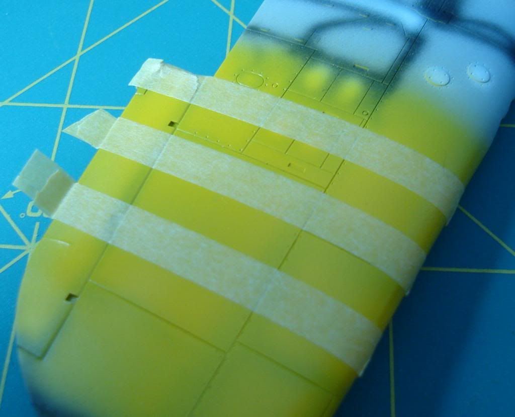

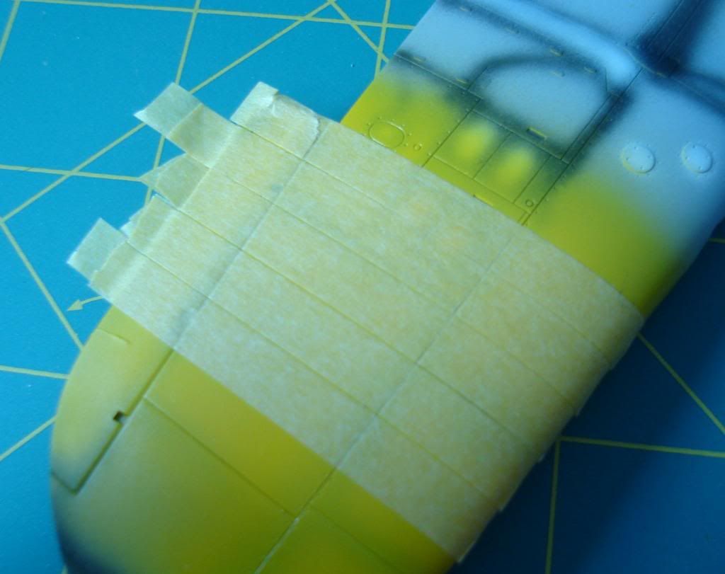

Gdy farba porządnie wyschła, zająłem się maskowaniem. Robota standardowa, przy użyciu taśmy Tamyi, pokażę jednak po krótce, bo ostatnio na forum jest dużo warsztatów młodych modelarzy i może komuś się przyda :) .
Najpierw nałożyłem paski taśmy szerokosci 6mm (takie były kalki, na których się wzorowałem) w taki sposób, aby jak najbliżej przylegały do siebie.

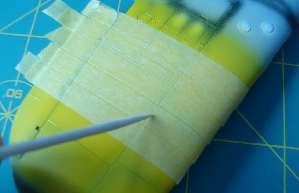

Następnie, wykałaczką, paznokciem lub czymś takim (nie za ostrym, żeby nie przebić taśmy), poprawiłem linie podziału po to, aby farba nie weszła przez przypadek w linie.

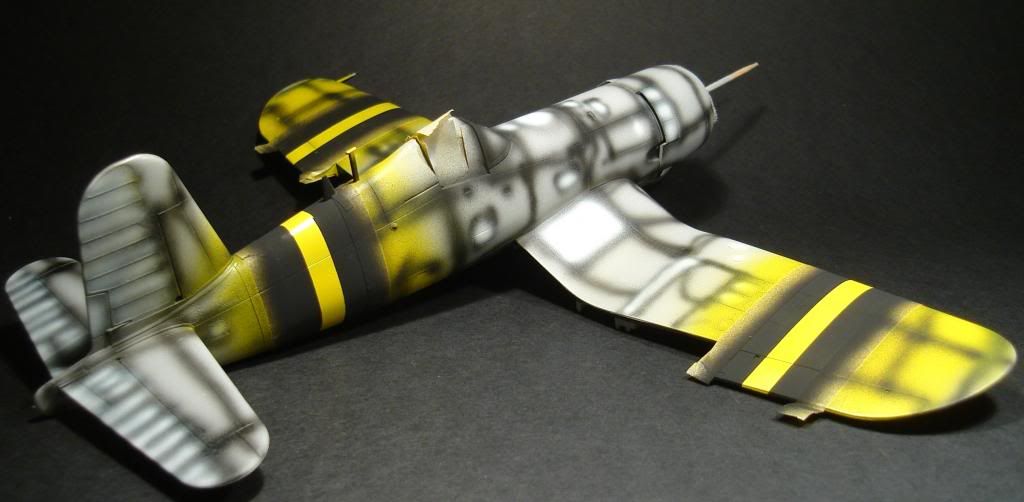

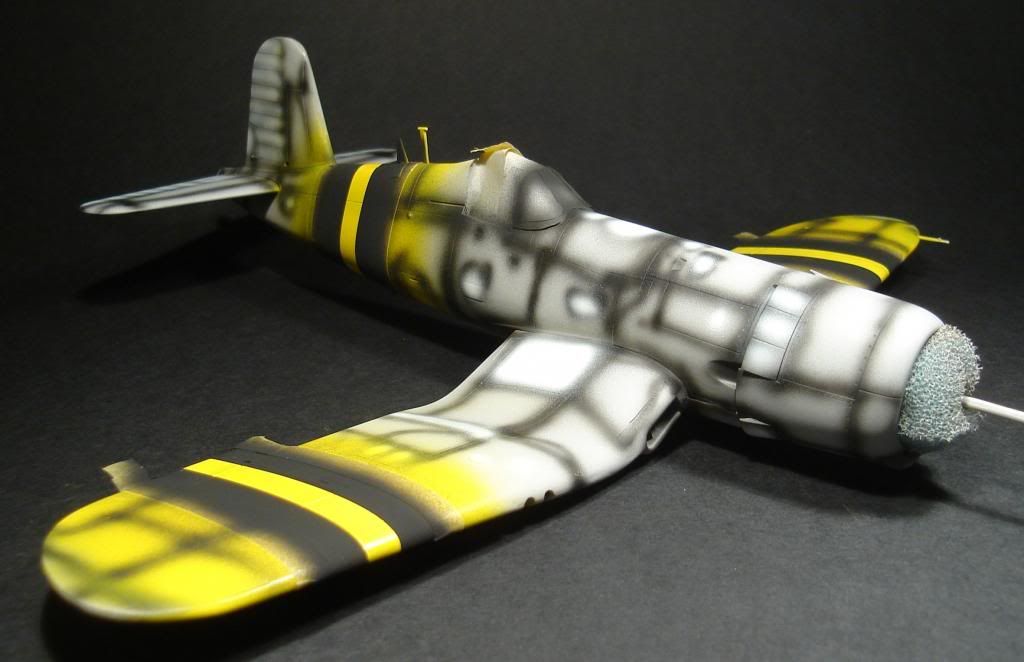

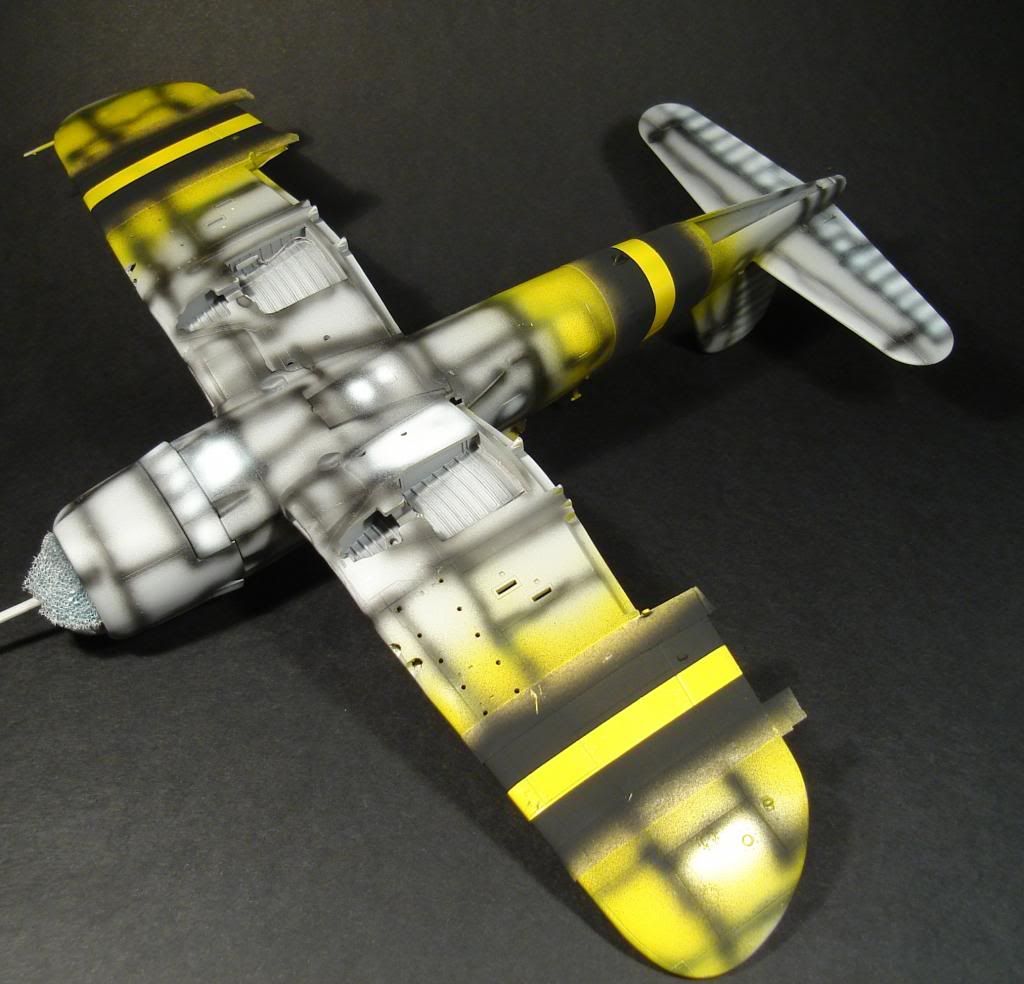

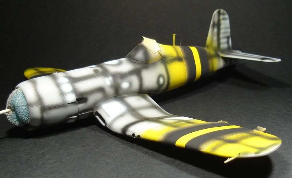

Następnie pomalowałem czarną Tamyią, z kropelką bieli, bardzo cienką warstewką pasy. Trzeba zwrócić uwagę, aby aerograf był w miarę prostopadle do malowanej powierzchni.
Wyszło tak:

Ten żółty pas na kadłubie... czy on nie jest krzywy?

Alex976 napisał(a):Ten żółty pas na kadłubie... czy on nie jest krzywy?
Nie jest, to złudzenie, mam kiepski aparat. Do tego, w górnej części, taśma trochę się zwichrowała i nie domalowałem czarnym- poprawię to później pędzlem.

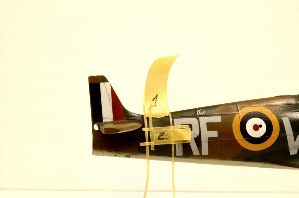

Siema napisał(a): Robota standardowa, przy użyciu taśmy Tamyi, pokażę jednak po krótce, bo ostatnio na forum jest dużo warsztatów młodych modelarzy i może komuś się przyda :) .

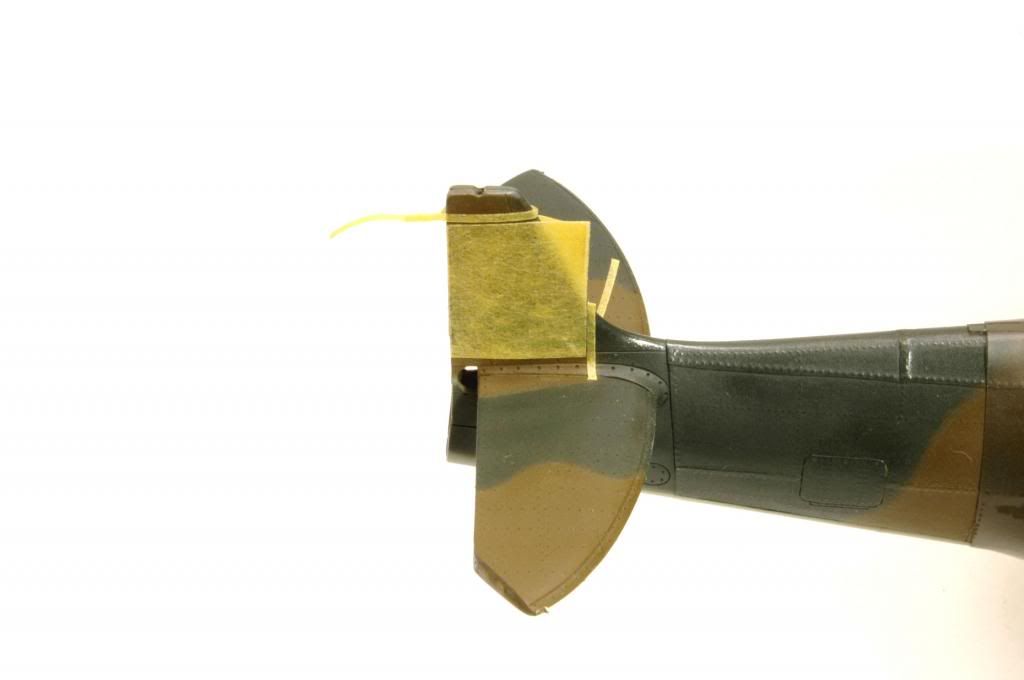

Maskując powierzchnie nierozwijalne szerokimi paskami taśmy można napotkać kłopoty, i nie zawsze uda się zaradzić im ściskając taśmę (jak tu na krawędzi natarcia). Po 'chudszej' stronie stożkowatego kształtu zawsze będzie za dużo taśmy. Dlatego wolę 'obrysować' kształty cienkim paskiem taśmy (1 mm lub mniej). Dodatkowym zyskiem jest to, że maskująca powierzchnię taśma dociśnięta jest silnie tylko do tego paska i mniejsze jest ryzyko zerwania farby przy zdejmowaniu masek. Linie styku taśmy maskującej z paskami warto pociągnąć maskolem, bo powierzchnia klejenia jest oczywiście mała. Roboty znacznie więcej, ale i precyzja i kontrola większa.
Na kawałki taśmy 1 i 2 oraz sąsiednie grubsze paski nie patrzeć, proszę. To elementy nie mające wiele wspólnego z tym akurat tematem. Patrzeć tylko na cienkie paseczki :).
Sorki za wcinkę, ale ostatnio na forum jest dużo warsztatów młodych modelarzy i może komuś się przyda .

Postprzez Klugi » poniedziałek, 27 stycznia 2014, 21:40
Zgadzam się z Gonzo, na krawędzi najlepiej zamaskować cienką taśmą a potem maskować pomiędzy byle czym. W dodatku do tego co napisał, cienka taśma lepiej kładzie się na niepłaskich powierzchniach.
