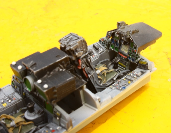

No wlasnie, jakby jakies foty kokpitu sie znalazly ? Instrukcja NeOmegi wcale nie pokazuje umiejscowienia joysticka RIO i w ogole ma wielkosc papierka od gumy do zucia :?
OK mam:

Zobaczę jak tam namiary na skaner :D postaram się wysłać Tobie jutro na @ skany z książki Model Alliance "OP Tellic". Tam jest fotka tego "dżoja" i kilka użytecznych uwag odnośnie GR.4/4A.

Postprzez BRh_positive » piątek, 6 lutego 2009, 16:42
To chyba bedzie "TO"? Pozdrawiam M.
GR4front
GR4rear
rear cockpit RH
rear cockpit LH
rear cockpit lh centre
rear cockpit rh centre
rear cockpit centre console
front centre coaming
PHUD
front right coaming
front left coaming
front cockpit right front
front cockpit left rear
front cockpit left front
front cockpit front rear
Cockpit detail (ale w jakiej wersji nie wiem)
canopy

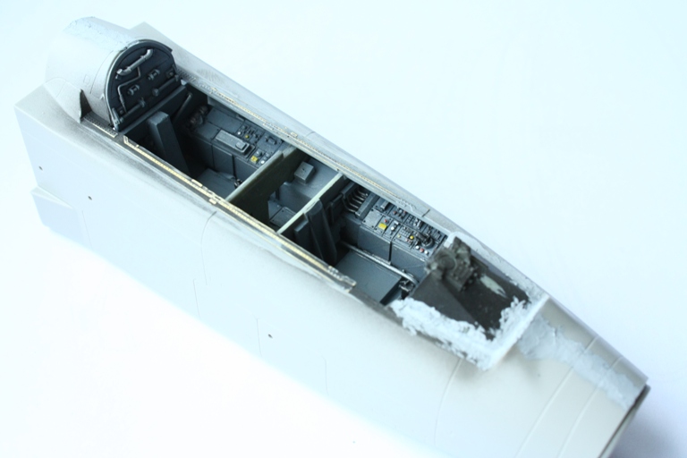

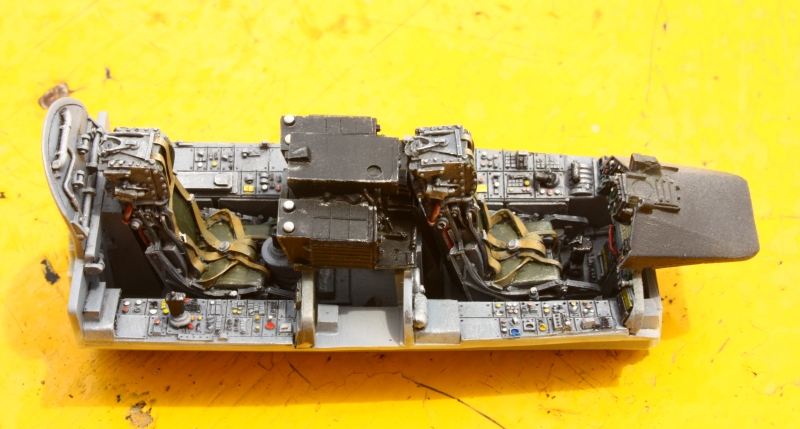

O....m palone sie nalezy ! Kokpit polakierowany i gotowy na washowanie. Dokladniejsze fotki po tej operacji:

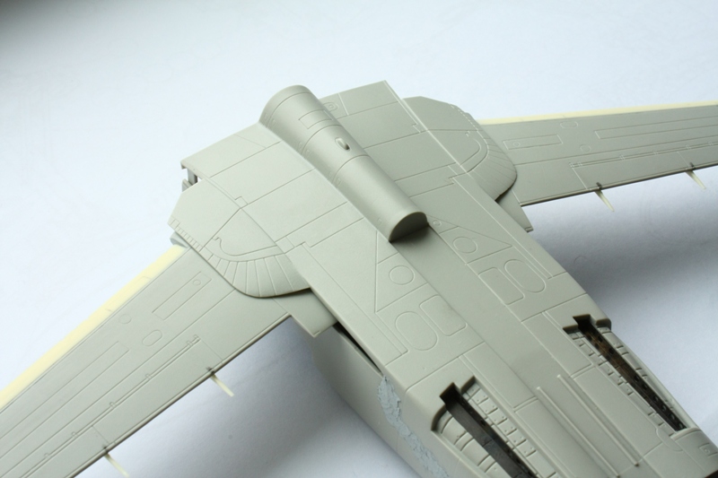

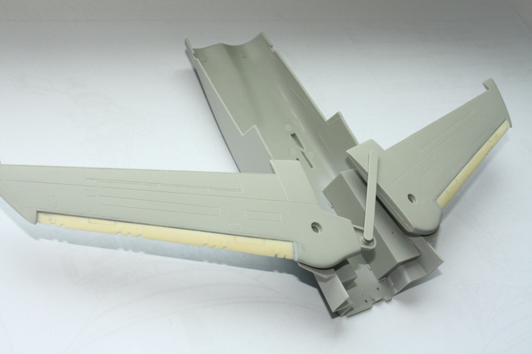

Wstepna przymiarka skrzydel z kadlubem:

No widze że lecimy z produkcją. Jak narazie wszystko super. Ale trzeba przyznac ze mechanizm składania skrzydeł to italerka ma niedopracowany. Przydał by się zrobiony tak jak w starym F-14 z Academy. Na zębatke. Aha!. Artur jak już spasowaleś skrzydełka i dwie połówki kadłuba, to przynajmniej w moim przypadku było trzeba dopracowac płyty uszczelniające przejście z górnich powierzchni kadłuba na skrzydła. Jestem Ciekaw jak Tobie wyjdzie. Bo ja ta częśc akurat spaściłem. :lol:

Re: Tornado GR4 Italeri 1:48
Postprzez Arkady72 » niedziela, 8 lutego 2009, 20:29
spiton napisał(a):Zawsze marzyłem o tego typu samolocie z pokazaną mechanizacją płata!!!!
Tylko, ze mechanizacja nie bedzie pelna tj bez otwartych spojlerow.
Robert Thorz napisał(a):..Ale trzeba przyznac ze mechanizm składania skrzydeł to italerka ma niedopracowany. Przydał by się zrobiony tak jak w starym F-14 z Academy. Na zębatke. Aha!. Artur jak już spasowaleś skrzydełka i dwie połówki kadłuba, to przynajmniej w moim przypadku było trzeba dopracowac płyty uszczelniające..
Mechanizm skladania skrzydla ma mi tylko posluzyc do ustalenia identycznego kata krawedzi natarcia dla obu skrzydel. Te beda na stale w pozycji max otwartej. Kadluba jeszcze nie skleilem wiec dopiero sie przekonam jak to wyjdzie z tymi plytami uszczelniajacymi, ale co wlasciwie tam Ci nie pasowalo Robert ?

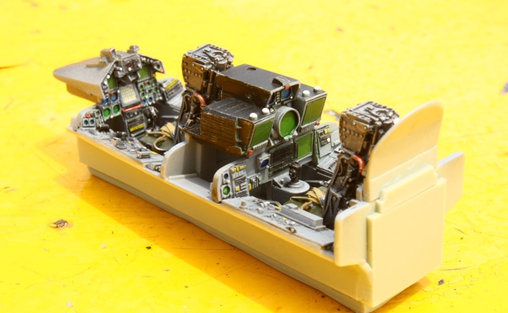

Tymczasem wybrudzilem kokpit. Pomalowany FS36270 a fotele ciemniejszym szarym z zielonymi siedziskami i oparciami. Przedni panel niepomalowany na czarno bo bedzie jeszcze spasowywany i szpachlowany po wkomponowaniu w kadlub:
I kokpit na "szerszym" tle ;o) :

Arkady72 napisał(a):kokpit na "szerszym" tle ;o)
Ciekawe - Tornado w wersji pokładowej... ;o)

Arkady72 napisał(a):ale co wlasciwie tam Ci nie pasowalo Robert ?

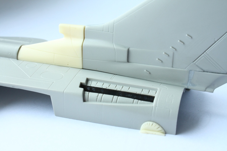

W moim przypadku też prezentowałem "Tornadzia" ( Tak zwiem mojego pupilka :lol: )z maksymalnym wychyleniem skrzydeł. W takej konfiguracji będziesz musiał pociac płyty by je dogiąc do płaszczyzny spływu. Mi w tym miejscu wyszła szpara na ok1.5 mm. Przeoczyłem to podczas sklejania oraz malowania. Wyszło mi to na gały gdy kleiłem już 10675 pasek tygrysiego malowania :-/ w postaci kalkomani. No ale to pikuś. Przypomniała mi sie jeszcze jedna rzecz. Kochana Italerka w swoim modelu zapomniała wykonac charakterystycznych bąbli w miejscu ośi obrotu stateczników poziomych. Nie wiem jak ja to rozwiąże. Zastanawiam się nad kawałkami wyprofilowanego plastiku lub kawałku blaszki.

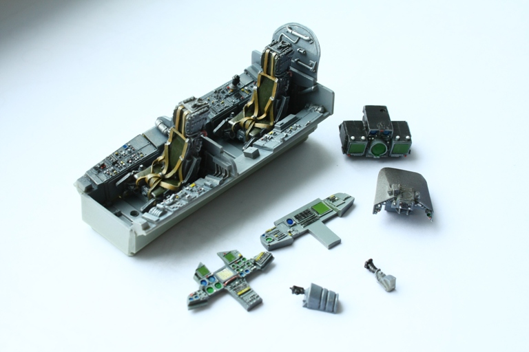

Wlepilem kokpit w kadlub:

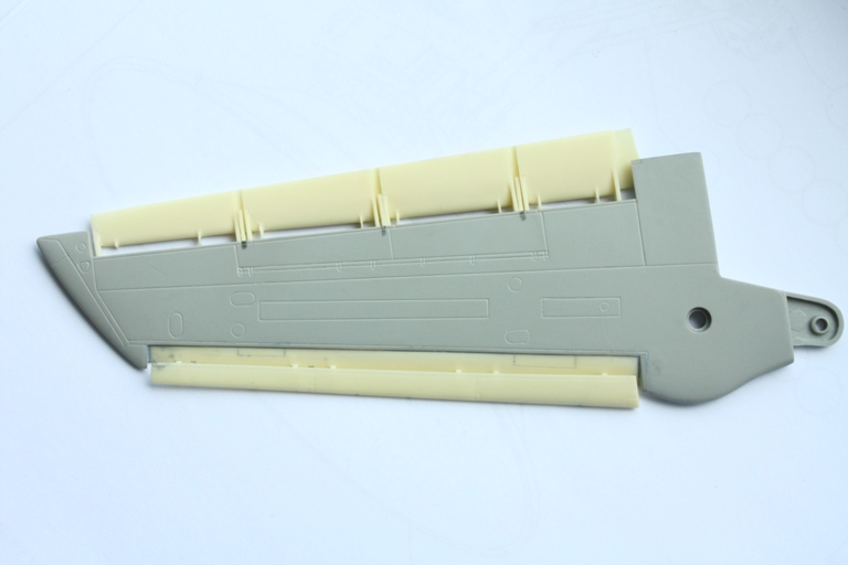

Popasowalem sobie klapy ze slotami:
Robert - babelki mam zywiczne z zestawu Paragona ( byly razem z klapami ):

Tymi klapami to mi dogodziłeś!!!!! Będzie rewelacja. Już w Hawk'u były świetne, a te to dopiero czad!!!!. Myślałem kiedyś o zrobieniu F-111 z "otworzoną" mechanizacją płata:-)))
Postprzez Arkady72 » wtorek, 10 lutego 2009, 13:34
Szczeliny miedzy plytami uszczelniajacymi a gorna powierzchnia skrzydel specjalnie nie widac. Dalem tam po prostu nieco supergluta :P .
