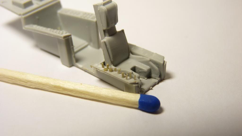

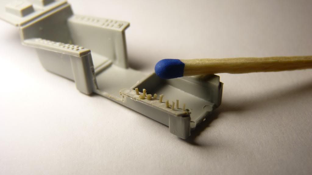

Pierwszy Abdejt!
Kiedy zobaczyłem kokpit w wydaniu Italeri, od razu wiedziałem że chciałbym go poprawić. W tym celu:
-spiłowałem zbędny detal
-rozciągnąłem nad płomieniem ramki od starych modeli, tworząc różne grubości
-zacząłem ucinać 1-1,5 mm kawałki imitujące przełączniki i inne "guziczki"
-przykleiłem
I już rozmyślam nad zwaloryzowaniem fotela (bida :-| )
Wszystko razem:
Teraz jak patrze na zdjęcia, to te przełączniki mi się wydają za duże :(. niestety, mniejszych nie umiałem

Postprzez Alex976 » wtorek, 4 lutego 2014, 21:46
Są niestety o wiele za duże :-/ Ja bym odkleił je i jeszcze raz uciął, tylko o wiele mniejsze. Na pewno dasz radę, to nic trudnego ;o)

Postprzez myszoskoczek » wtorek, 4 lutego 2014, 22:31
No dobra. Pokombinuje jutro, dzisiaj mi się nie chcę, więc nie będę robił nad "odwal sie". Rozumiem że guziczki przyklejać taką, "marchewką" z plasteliny albo blu-tacka? Na pęsetę to jest za małe :)

Postprzez Solo » wtorek, 4 lutego 2014, 23:16
Ja bym zostawił jak jest, bo może być gorzej.
To 1:72, masakrą jest próbować samemu zrobić do tego przyciski, trzeba by mieć naprawdę niesamowity talent i rękę do takich maciupkich rzeczy.
Lepiej te fabryczne pomalować suchym pędzlem i skupić się na dalszej pracy.

Postprzez myszoskoczek » wtorek, 4 lutego 2014, 23:39
Popracuję jutro, jak będę usatysfakcjonowany z wyniku to pokażę szerszej publiczności. Po prostu lubię takie "bajerowanie", sprawia mi to przyjemność i motywuje mnie do dalszej pracy, of course każdy ma lepsze i gorsze dni. Mi się dzisiaj trafił raczej średniawy, widać to na zdjęciach. Mam nadzieję że, jutro zrobię te guziczki lepiej. ;o)

Postprzez Solo » wtorek, 4 lutego 2014, 23:42
Olej guziczki, ich naprawdę w takim małym samolocie nie będzie widać.
To już lepiej zwaloryzuj fotel (tam zawsze dużo przewodów jest), podnośnik owiewki, jeśli chcesz model z otwartą kabiną, czy też wnęki podwozia (mnóstwo okablowania).
Takie rzeczy warto robić. Są stosunkowo proste do zrobienia i bardzo efektowne w końcowym modelu.
Guziczki nie są warte pracy, bo narobisz się niepotrzebnie a z efektu raczej nie będziesz zadowolony.

Postprzez Marcin Witkowski » środa, 5 lutego 2014, 14:05
Solo napisał(a):Olej guziczki, ich naprawdę w takim małym samolocie nie będzie widać.
Solo, dlaczego dajesz koledze tak idiotyczne rady?
Zrobiłeś raptem kilka modeli bez waloryzacji - nie próbując podobnych rzeczy i już wiesz, że to dla innych przeciw skuteczne by próbować czegoś więcej niż sam uznałeś za standard?
Niech Muszoskoczek robi, próbuje i się uczy. Każdy detal warto zrobić, a akurat panele będą równie widoczne jak sugerowane przez ciebie elementy fotela, czy wnęk podwozia.
Podlinkowany przez Karambolisa F/A-18 to w tym temacie najwyższa półka i dobry przykład celu, do którego można dojść. Choć na przyciski i przełączniki na panelach, nawet w tej skali jest odrobinę prostszy sposób.

Postprzez Solo » środa, 5 lutego 2014, 14:22
Nie rozumiem po co ta agresja?
Modeli zrobiłem dopiero kilka, więc wiem dobrze jak dla przeciętnie utalentowanej w tym temacie osoby jest trudne waloryzowanie modelu.
Może Myszoskoczek jest utalentowanym dzieciakiem i nie mam racji, ale na razie te przyciski w jego wykonaniu wyglądają gorzej niż oryginał.
Nie mam pojęcia dlaczego chłopaka namawiasz do tak skrajnie trudnej waloryzacji (najlepsi modelarze z reguły nie robią samodzielnie przycisków na panelach, co najwyżej blaszki albo żywicę) i wpychasz na minę.
Łatwo się w ten sposób zniechęcić kiedy efekt okazuje się dużo gorszy od zamierzeń, a prawdopodobnie tak będzie jak będzie dalej kombinował z tymi przyciskami.
Początkujący modelarz zdecydowanie powinien zaczynać od czegoś prostego, dlatego zaproponowałem to co sam robię (nie jest prawdą to co napisałeś, że robię modele bez waloryzacji), czyli proste stosunkowo waloryzacje, dające niezłe efekty, które dość łatwo uzyskać.
Robienie przycisków na panelach to naprawdę coś dziwnego i porada aby próbował, to niedźwiedzia przysługa.
Oczywiście Myszoskoczek zrobi co będzie chciał, ale ja radzę mu jak początkujący modelarz początkującemu modelarzowi: krok po kroku, nie startuj od razu do najtrudniejszych elementów, bo łatwo się zniechęcisz, albo i zepsujesz model.

Postprzez Marcin Witkowski » środa, 5 lutego 2014, 14:42
Bynajmniej nie jestem agresywny ;o)
Próbowanie czegokolwiek więcej zawsze będzie wartością dodaną. Zrobił przyciski za grube, już o tym wie, spróbuje z cieńszymi i będzie lepiej. Zakładanie a priori, że to się nie uda jest stawianiem barier samemu sobie. A doradzanie w ten sposób innym, hamowaniem ich zdrowych ambicji.
Inna sprawa, że okablowanie wnęk podwozia, pewnie z koniecznością użycia kleju innego niż ten do plastiku, dla początkującego modelarza, może być trudniejsze niż takie właśnie przyciski.

Postprzez Strużyn » środa, 5 lutego 2014, 14:59
Solo napisał(a):Może Myszoskoczek jest utalentowanym dzieciakiem i nie mam racji, ale na razie te przyciski w jego wykonaniu wyglądają gorzej niż oryginał.
Myślę, ze nazywanie użytkownika forum dzieciakiem jest trochę nie na miejscu bez względu na jego wiek :roll:
Myszoskoczek, takie przełączniki to rzeczywiście wyższa szkoła jazdy , ale wydaje mi się, że jeśli wyciągniesz cieńsze pręciki z ramek wlewowych to powinno być ok. Jeśli masz cienkie wiertło to możesz spróbować nawiercić na wylot otwory pod te pręciki a następnie włożyć je od drugiej strony panelu. Dzięki temu będziesz mógł w łatwy sposób kontrolować ich wysokość. Po wyschnięciu kleju możesz zawsze użyć papieru ściernego, aby wyrównać ich wysokość. Powodzenia w zmaganiach z oporną materią :)

Postprzez Marcin Witkowski » środa, 5 lutego 2014, 15:10
myszoskoczek napisał(a):
Marcin Witkowski napisał(a):Choć na przyciski i przełączniki na panelach, nawet w tej skali jest odrobinę prostszy sposób.
Mógłbym go poznać? 8-)
Nie myliłem się pisząc o ambicji... ;)
Krzysiek mnie w zasadzie wyręczył.
Dodam od siebie, że jeśli uda Ci się ponawiercać otworki na wylot, to reszta będzie bardzo prosta. Pomaluj panel na kolor właściwy, przygotuj sobie rozciągnięte do grubości 0,1 - 0,3mm pręciki z jasnoszarej i białej ramki, a następnie poprzeciągaj je tak by wystawały tylko tyle ile uznasz za właściwą wysokość. Następnie każdy od spodu przyklej i odetnij nadmiar materiału. Unikniesz śladów kleju na panelu. Trudne, ale jak najbardziej wykonalne. Możesz tą samą metodę zastosować robiąc panel na boku z blaszki aluminiowej, którą możesz delikatni podziurawić igłą. Gotowy panel nakleisz wtedy na odpowiednio przygotowany element modelu. Będziesz musiał na nim wyfrezować miejsce na przyciski wystające od spodu blaszki.

Postprzez quest » środa, 5 lutego 2014, 15:19
Cześć
Jak chcesz bardzo cienkie "pręciki" to pomyśl może o włosiu ze szczoteczki do zębów.

Postprzez myszoskoczek » środa, 5 lutego 2014, 15:22
quest napisał(a):Cześć
Good idea :idea:!
Dzięki za wszystkie rady, jutro kupię te wiertła które pokazywał Solo i jazda :mrgreen:
