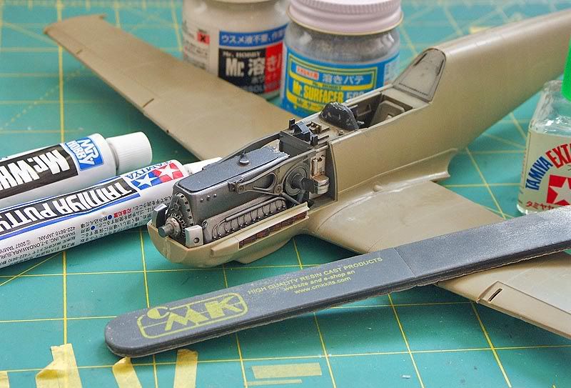

Dziękuję za kolejne uwagi. Przewody do świec będą pomalowane. Ponieważ dostęp do silnika jest dosyć dobry zostawiam takie rzeczy na koniec. I tak strasznie mi się "wytarł" przy łączeniu płatów z kadłubem.

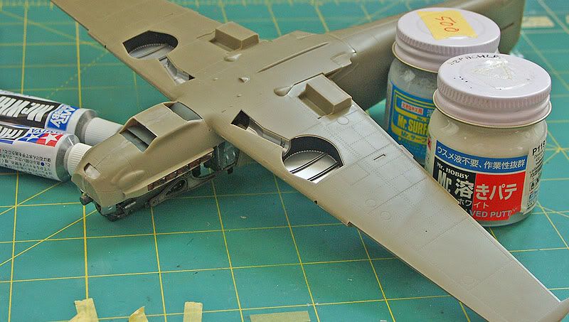

Teraz ta część budowy modelu, którą wolałbym przemilczeć.

Niespecjalnie rozumiem, dlaczego pomalowałeś sufity wnęk podwozia na kolor aluminium a ich ścianki na ciemno?
Niech zgadnę - tak w instrukcji stoi? :shock:
Wyloty rur w ktorych były umieszczone lufy MG 17 także możesz śmiało rozwiercić i poszerzyć. Wygodnie byłoby tam wstawić nawet jakieś rurki i obrobić ich wylot do kształtu profilu.
Zerknij na zdjęcia, jeśli chcesz oczywiście.

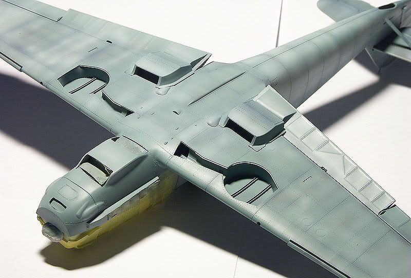

Postprzez Stratocaster » poniedziałek, 6 kwietnia 2009, 19:52

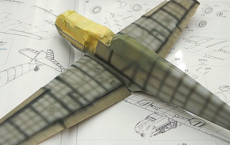

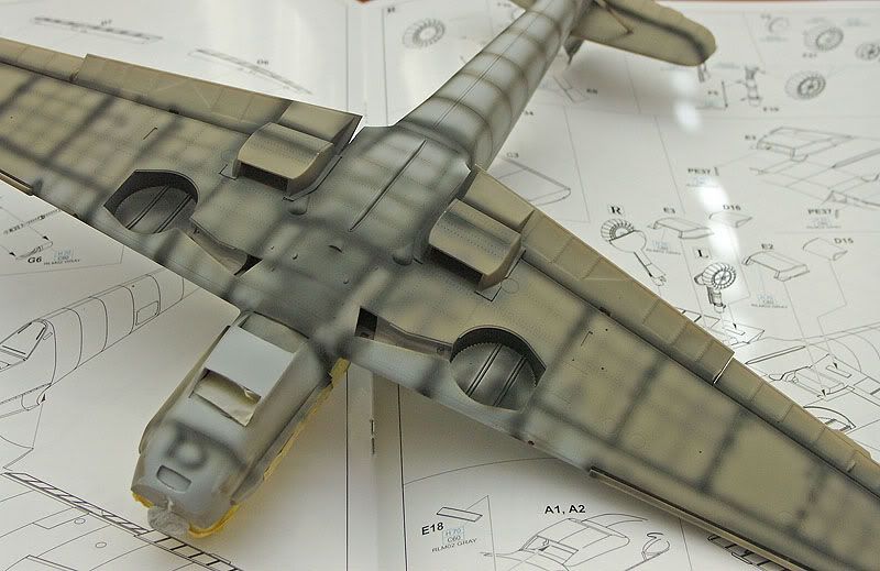

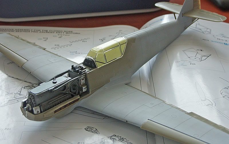

Prace trwają. Spasowanie średnie. No, ale jak człowiek się przyzwyczai do Tamiyi i Hasegawy to tak ma.
Zamknąłem bryłę.
Położyłem zróżnicowany walorowo preshading.

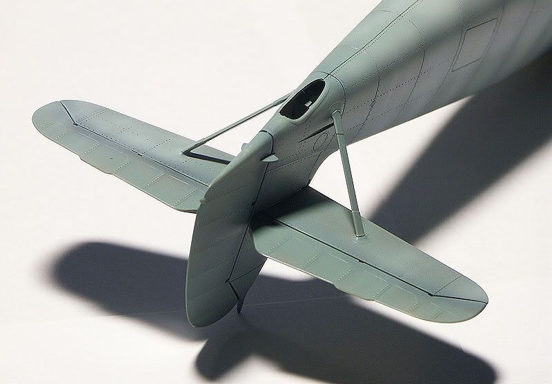

I pomalowałem spód RLM65. Najpierw kolor właściwy uważając, by nie zamalować cieni - potem rozjaśnionym 65 środki paneli i dla dynamiki dodałem lekkie smugi.

Postprzez Krystian Ciechowicz » poniedziałek, 6 kwietnia 2009, 20:08
Odlot w trampkach, już na tym etapie !!

Postprzez Seweryn » poniedziałek, 6 kwietnia 2009, 20:36
Piękny, ten RLM 65 to jakiego producenta?

Postprzez Mariusz Jarzyna ze Szczec » poniedziałek, 6 kwietnia 2009, 20:38
"Walorowy preshading" o żesz Ty :shock: Też tak chcę :-/

Postprzez Stratocaster » poniedziałek, 6 kwietnia 2009, 21:37
Seweryn napisał(a):Piękny, ten RLM 65 to jakiego producenta?
Jedyny i słuszny: firma na G seria C, z Japonii. Thinner tzw. żółty.

Re: Bf 109 E-1, Eduard, 1/32
Postprzez Jacek Bzunek » poniedziałek, 6 kwietnia 2009, 23:19
Stratocaster napisał(a):Położyłem zróżnicowany walorowo preshading.
Bardzo interesujące.
Postprzez Daniel iceman Gronowski » środa, 8 kwietnia 2009, 19:28
Tomek ciekawy pomysł na podkreślenie linii nitów (pozwolę sobie zastosować podobny patent na swojej ponitowanej kobrze :) ). Użyłeś do preshadingu koloru czarnego i (jeśli dobrze widzę) odcienia szarości, coś w stylu RLM02??
Ps. Moim skromnym zdaniem troszeczkę przesadziłeś z rozjaśnieniem niektórych paneli, zwłaszcza, że znajdują się one na spodzie samolotu. Nie zmienia to jednak faktu, że śledzę relację z zapartym tchem ;o)
Postprzez Stratocaster » środa, 8 kwietnia 2009, 19:53
Daniel iceman Gronowski napisał(a):Tomek ciekawy pomysł na podkreślenie linii nitów (pozwolę sobie zastosować podobny patent na swojej ponitowanej kobrze :) ). Użyłeś do preshadingu koloru czarnego i (jeśli dobrze widzę) odcienia szarości, coś w stylu RLM02??
Daniel, niestety za późno. Wczoraj odebrałem patent na tego typu pre-shading. :-)
To jest ciemno szary, ciemniejszy od RLM02 - po prostu tak wygląda w kontraście. A jeżeli chodzi o rozjaśnienia paneli to zawsze ten efekt mocno się przykrywa po washu, dlatego trzeba lekko "przegiąć" na tym etapie. Moim, naturalnie, zdaniem.
Dziękuję za słowa otuchy!
