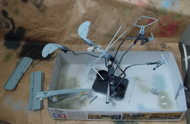

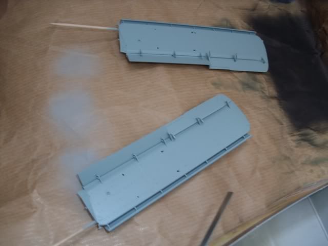

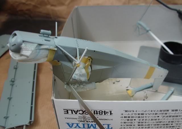

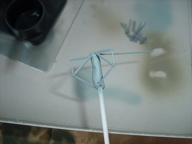

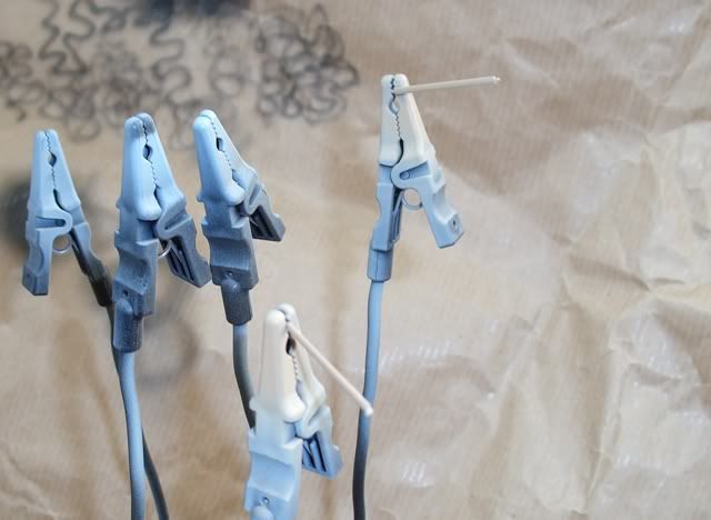

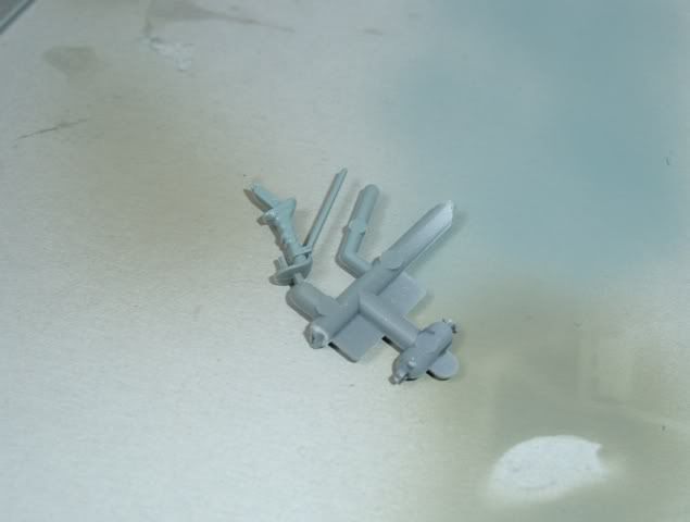

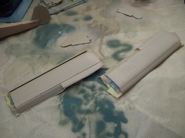

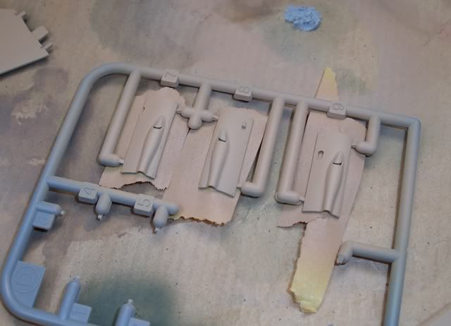

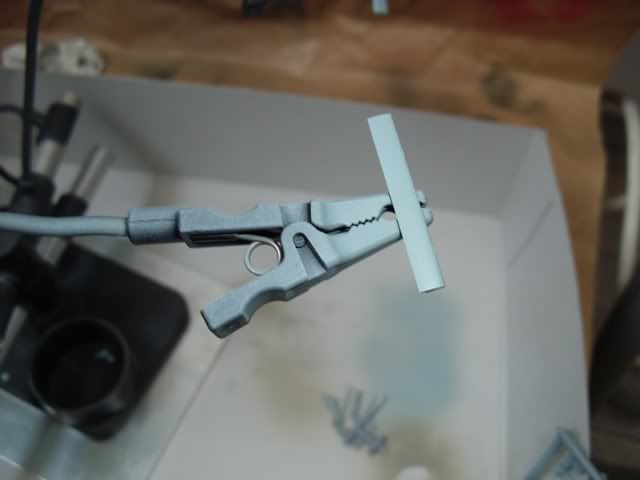

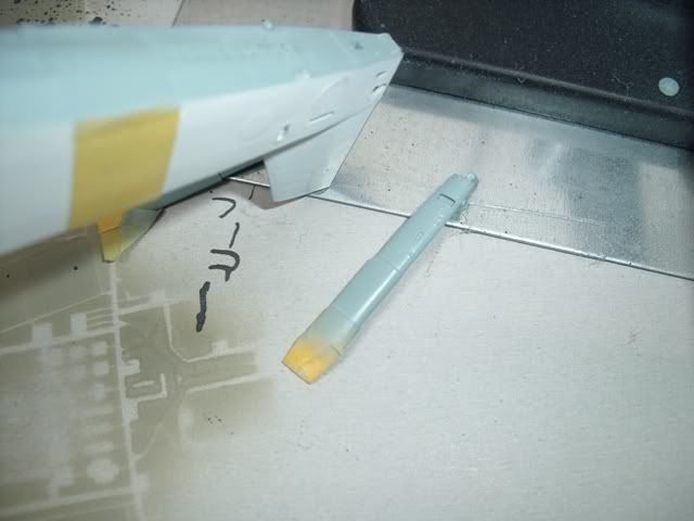

Przyjemność sklejania bociana firmy Tamiya w toku. Dodam ,że kolejność przyjęta przeze mnie trochę skomplikowała łączenie płatów, ale poradziłem sobie z tym felerem. Ogólnie wszystko pasuje, może wanna do ścian tak sobie ale jest ogólnie ok.
Całość pokrywana z ręki najpierw białą Pactrą matt( pas identyfikacji oraz szczyty amortyzatorów, a potem bez surfacera czy primer-a nałożyłem Gunze RLM78.
Wyszło super, widać każdy nit, czy linię , a jest ich niewiele w porównaniu z innymi płatowcami Luftwaffe w tej skali. Model schnie , mieszać RLM 79 czas zacząć :)

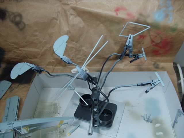

Nie przeszkodzę chyba w mieszaniu jak się zapytam czy ten "pająk" do podtrzymywania duperelków to Twój patent czy gdzieś do nabycia ? Fajnie tak przy obiedzie nacieszyć oko cudzym modelem ;o)

Mi to wygląda jak przyrząd z Gunze.

Kolega Cichociemny ma rację - made by Gunze , jest to tzw "almighty clips"- baaardzo przydatna rzecz, maluje się cudownie, można mocować elementy podczas malowania(demontować elastyczny pręt jak i krokodylka) i dowolnie obracać - prawie pełna sfera jesłi chodzi o kąt, więc można wszystko zobaczyć. W podstawce znajdują się wnęki na dwa słoiczki Gunze - czyli może służyć jako stanowisko również do malowania pedzlem z wyłączeniem niebezpieczeństwa przewrócenia słoiczka ręką, dobrze zaprojektowane narzędzie przez specjalistów z kraju kwitnącej wiśni. Aż dziw bierze,że Polacy nie wynaleźli czegoś takiego , przecież to proste jak budowa cepa.Polecam.

Dołożę dwa grosze do tego OT - można dokupić do tego zestawu przynajmniej jeszcze dwa rodzaje szczypczyków/kleszczyków/mocowań (ostatnie przeze mnie wymienione to takie "paletki" do których łatwo przylepia ię np. patafix z umocowaną częścią).
Przyłączam się do uwag - bardzo pomocny sprzęt !

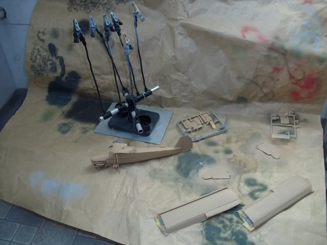

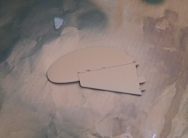

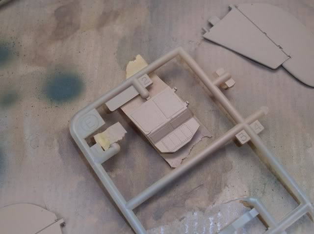

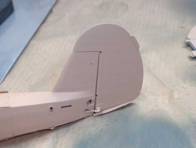

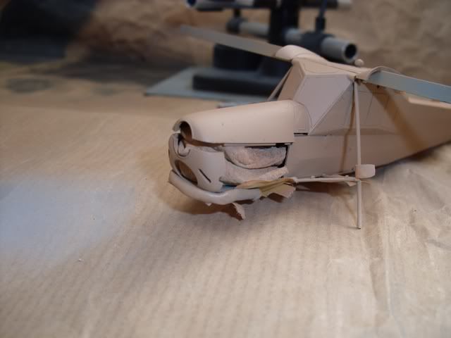

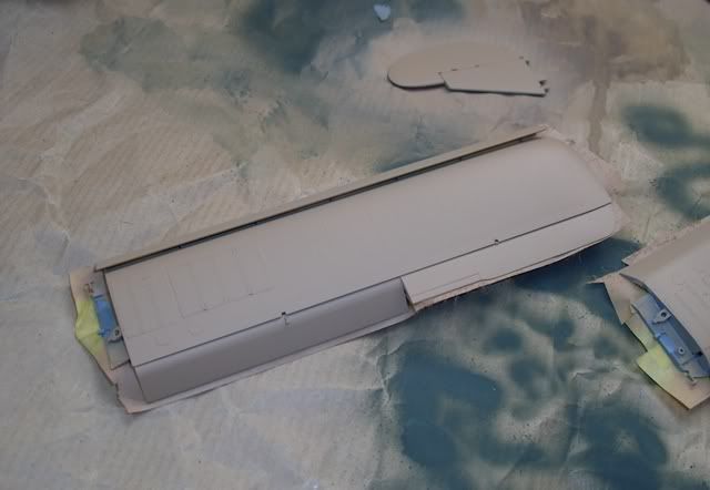

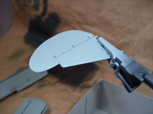

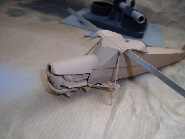

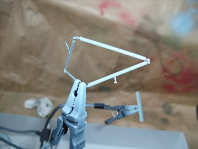

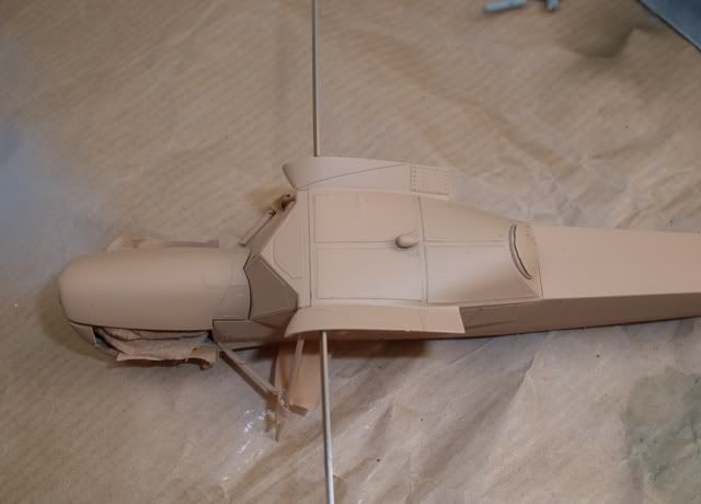

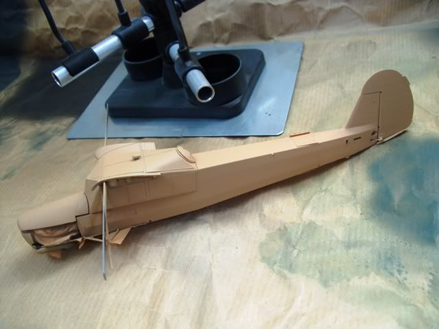

Kolor RLM79 Gunze trochę rozjaśniłem białym również Gunze, a foty zwłaszcza saturacja nie oddaje naturalnego koloru , foty były robione w lekkim półcieniu, ale powtórzę jeszcze z innych ujęć jak tylko farba wyschnie.
No i czas zacząć robić szablony na "siatkę" kamo RLM78 na górne i boczne powierzchnie.
Tymczasem reportaż z frontu robót:
i walczymy dalej :)
