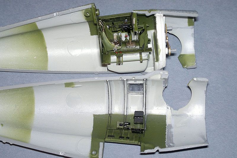

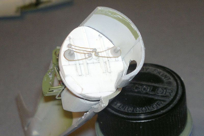

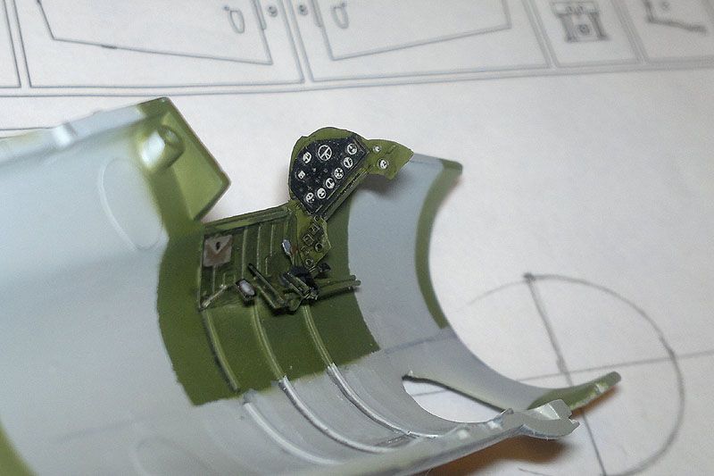

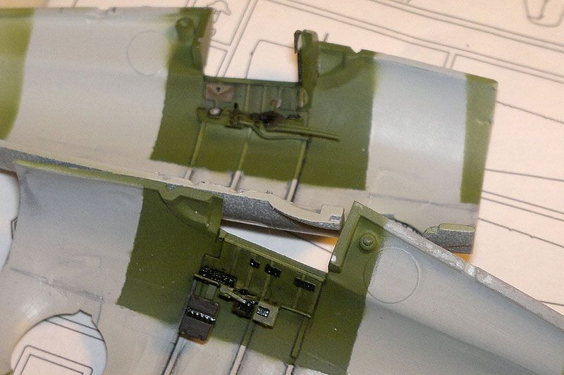

Skończyłem kabinę i wręgę rozdzielająca ją od przedziału silnika.

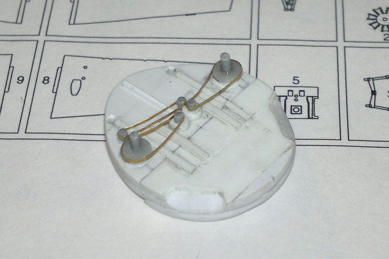

Zrobiłem przekładnie z łańcuchami, dodałem tez kilka nitowań ale to wszystko wyjdzie w malowaniu, połączenie za kadłubem na dole będę szpachlował po sklejeniu kadłuba.
tutaj tablica przyrządów wklejona w swoje miejsce, usunąłem plastik wystający przed tablicę, zrobię go z cienkiej blaszki
tutaj oba boki kabiny
przed złożeniem
i zamocowanie wręgi, podwozie będzie się opierać na wystających prętach, do nich też będzie przymocowany ciąg dalszy ramy silnika

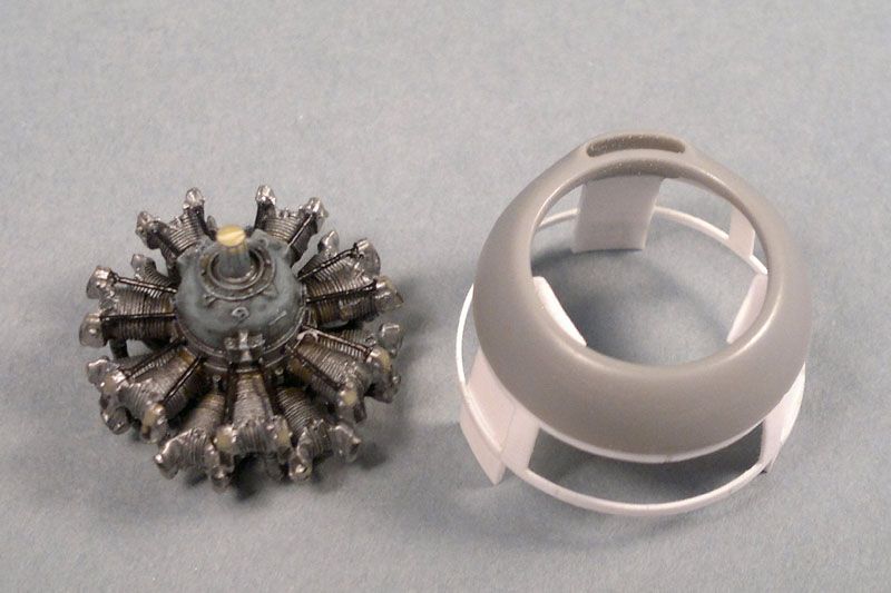

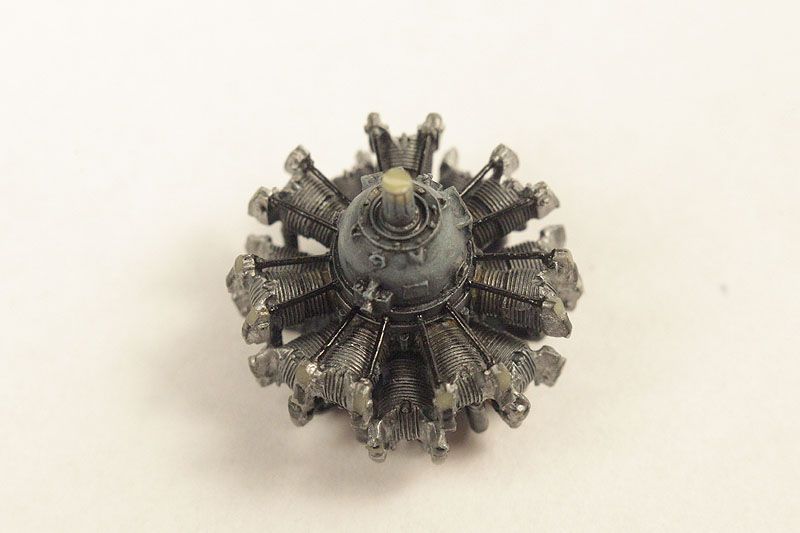

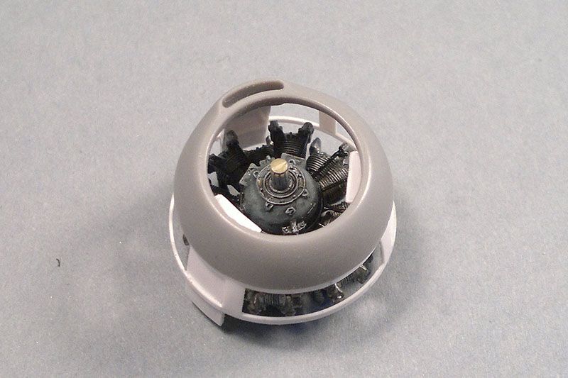

Niestety silnik Airesa jest na dosyć duży i nie ma szans zmieścić się w pocienionej osłonie z oryginalnej części plastikowej. Pozostaje mi wsadzić QB bez otwierania albo dorobienie osłony silnika z cienkiego plastiku lub blaszek (chodzi raczej o ramę do której są przymocowane pokrywy silnika). Dodatkową trudnością jest zmieszczenie przewodów doprowadzających powietrze do silnika.
Silnik Airesa wymaga trochę czasu ale efekt jest bardzo dobry, wymaga jeszcze niewielkiego domalowania, dołożenia blaszki z przewodami i 3 elementów żywicznych. Widać lekkie spiłowanie góry cylindrów w celu dopasowania do przedniego elementu osłony silnika.
a tutaj z kadłubem i zaczątkiem ściany ogniowej silnika, w kabinie widać doklejony celownik.

Postprzez spiton » sobota, 22 lutego 2014, 23:18
silniczek żyleta !!
Re: F4F-4 Wildcat, Hasegawa 1:72
Postprzez Moses » sobota, 22 lutego 2014, 23:23
Fantastycznie idzie, ciężko uwierzyć że to ta skala!

Postprzez Alex976 » niedziela, 23 lutego 2014, 07:58
Świetnie idzie, silnik trafia w me gusta 8-)

Postprzez Adam » niedziela, 23 lutego 2014, 13:13
Wspaniały silnik, i to w tej skali.

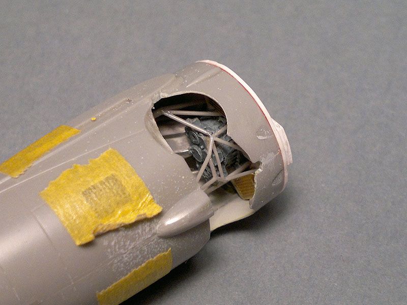

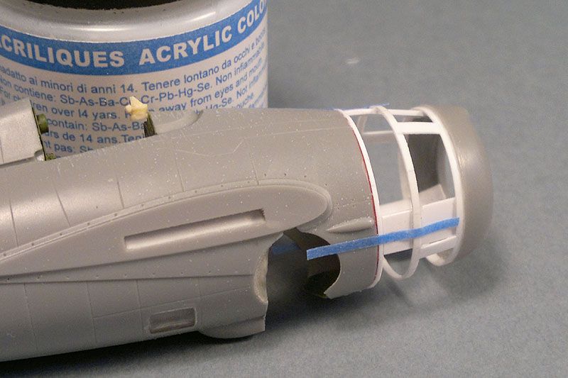

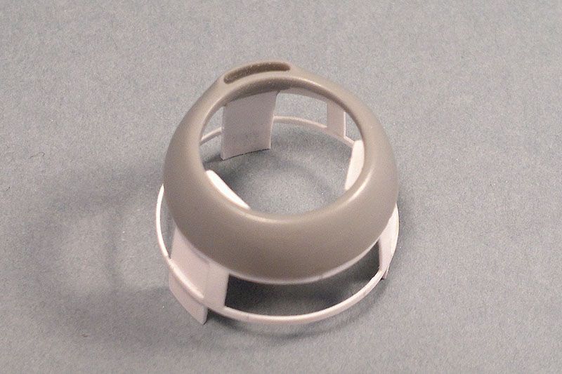

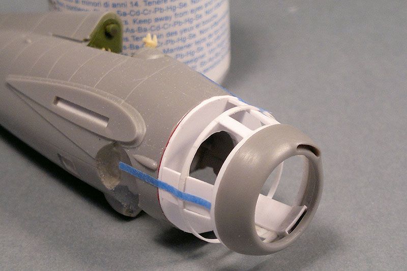

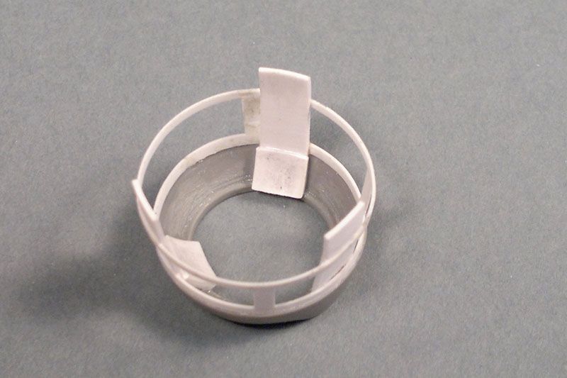

Zrobiłem otwartą osłonę silnika. Całość z płytek plastikowych różnej grubości. Silnik jeszcze się nie mieści w osłonie ale po lekkim zeszlifowaniu góry cylindrów w miejscu gdzie idą przewody powietrza wszystko powinno się zmieścić. Jeszcze trzeba w kilku miejscach podczyścić ślady klejenia, wyrównać geometrię odpowiedni przycinając przewody oraz zastanowić się jak zrobić imitację otworów na śruby trzymające pokrywy osłony.
a tu wstępne spasowanie z kadłubem

Postprzez spiton » niedziela, 23 lutego 2014, 15:30
Coraz lepiej !!!

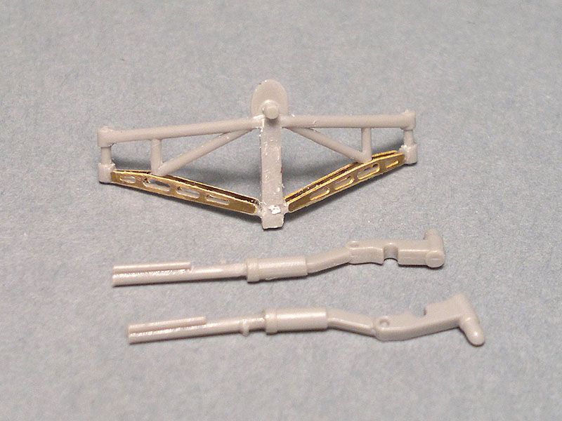

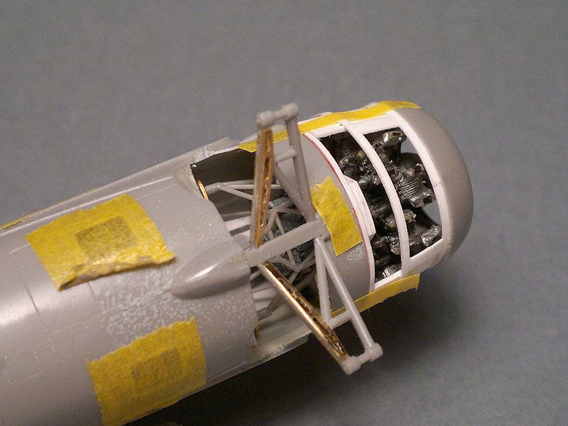

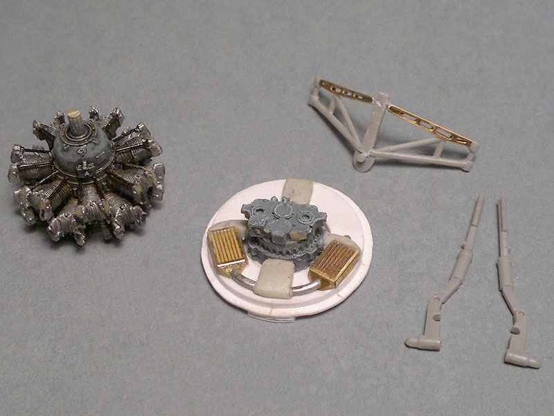

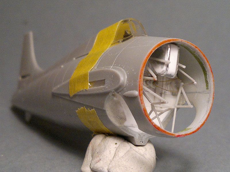

Następne kroki

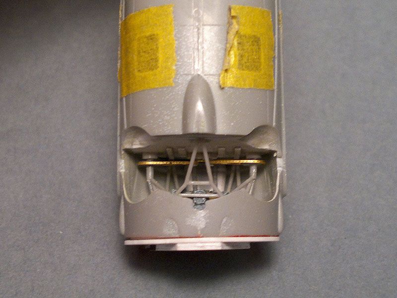

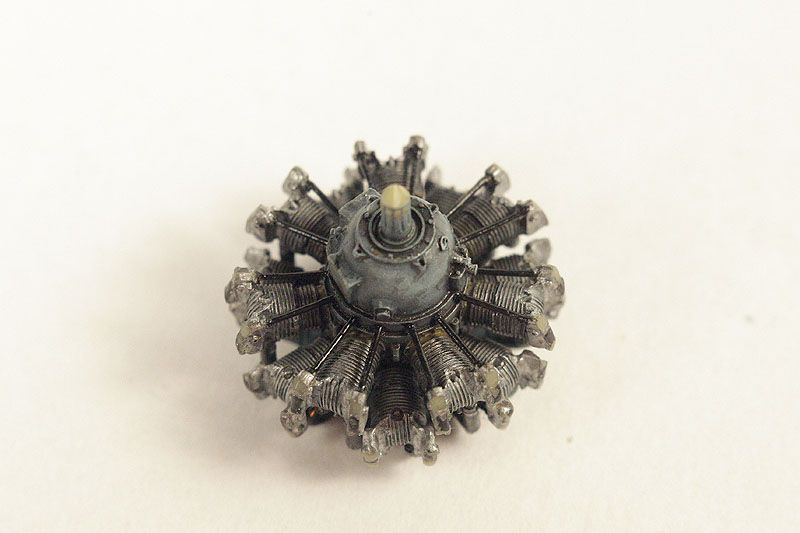

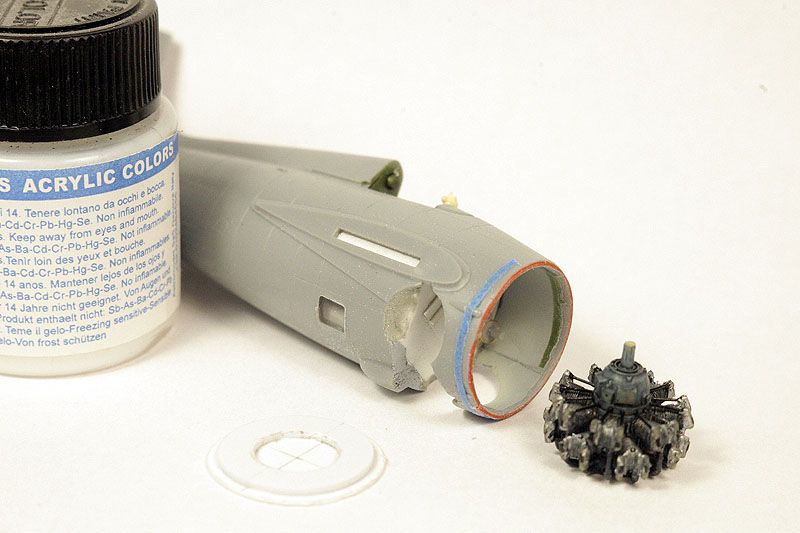

Zrobiłem kratownice łoża silnika z pręcików plastikowych, zbiornik oleju z płytek platikowych (plus taśmy z aluminium samoprzylepnego). Na ścianie ogniowej zamocowałem tył silnika , dorobiłem różnego rodzaju przewody powietrza z Magic Scoulpta, chłodnice z Eduarda. Powoli detaluje też podwozie
wstępne spasowanie z silnikiem, wszystko już doszlifowane tak że się ładnie składa
