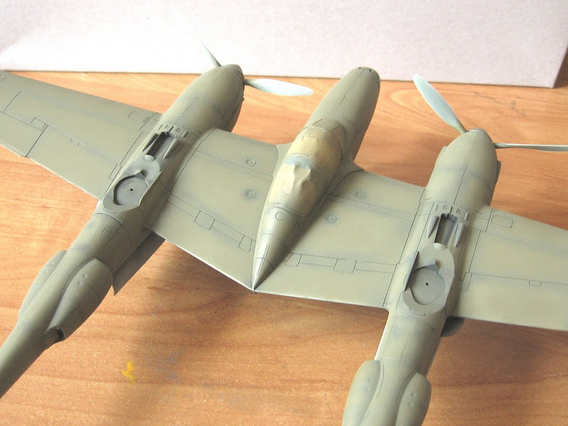

Żeby nie było, że nic nie robię: położyłem wczoraj warstwę szarego na spodzie. Ale dziś w naturalnym świetle okazała się za cienka więc dziś to poprawiłem. Aktualnie rozważam opcje maskowania przed Olive drab. Przejścia muszą być ostre i to jest zasadniczy problem... Zeskanowałem instrukcje malowania, druknę jąw odpowiednim rozmiarze i coś pokombinuję...

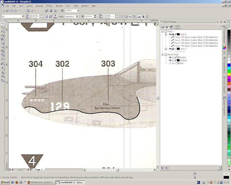

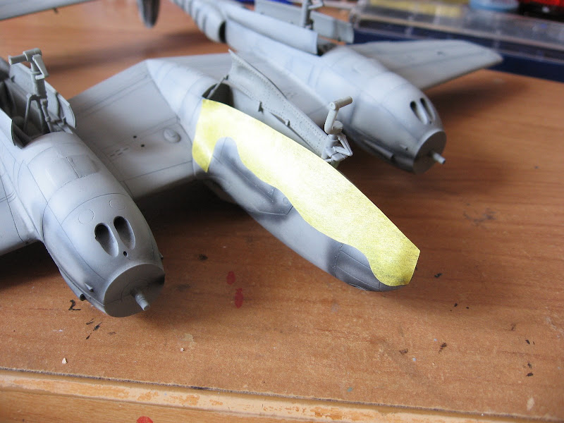

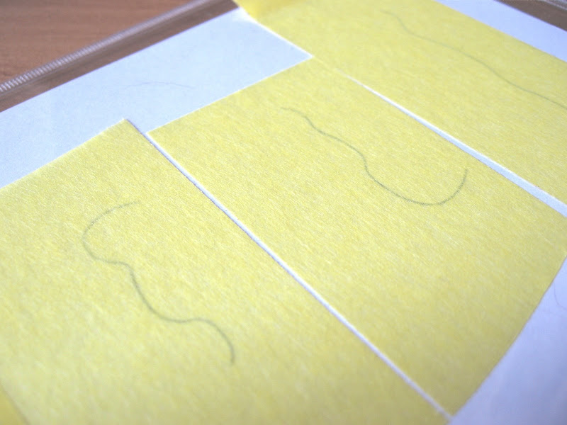

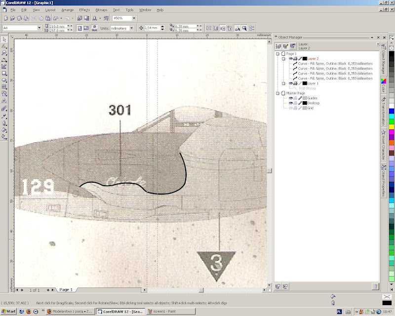

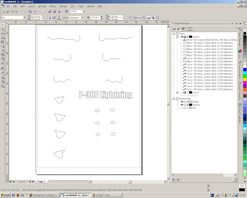

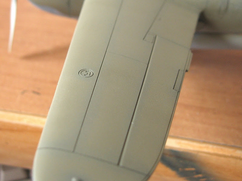

Ok, trochę posiedziałem nad maskami.

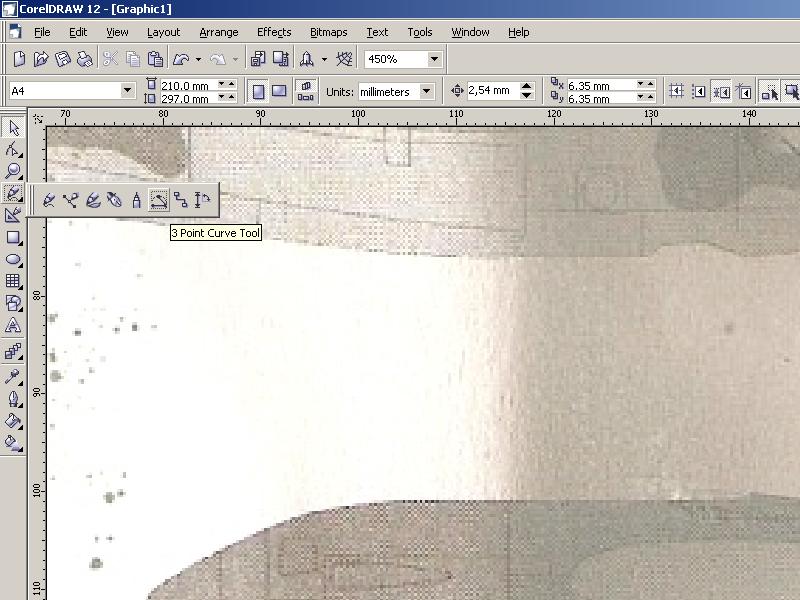

Zeskanowałem instrukcję malowania, przeskalowałem w Corelu odpowiednio do skali 1:48 według wymiarów modelu.
Obrysowałem Plamy tym narzędziem:
Ustawiłem większą grubość linii żeby sama linia była bardziej gładka.
Przygotowałem stronę do druku:
Wydrukowałem:P

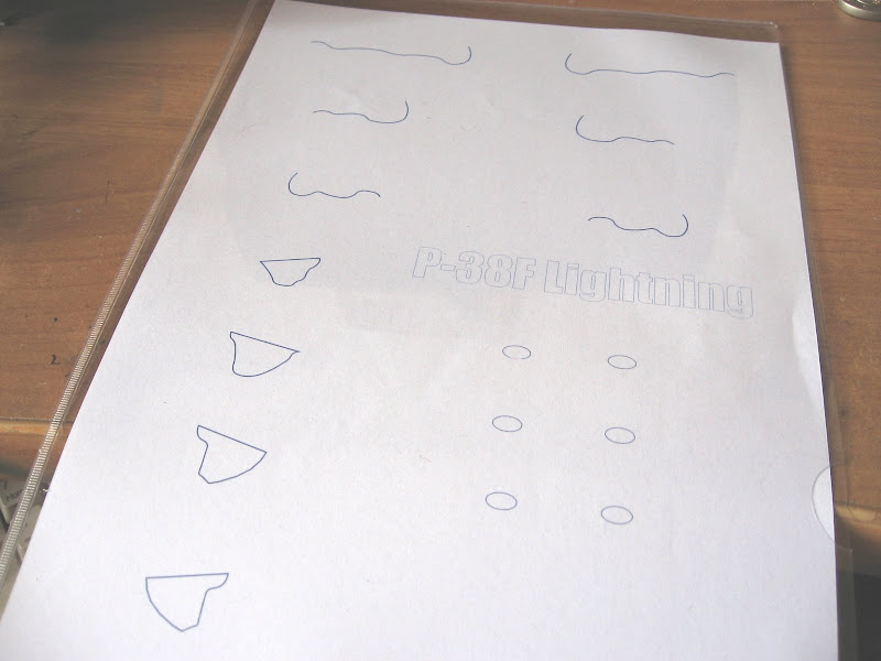

Kartkę włożyłem do przeźroczystej teczki na dokumenty z dość twardego tworzywa (i tak się porysowała potem):
Powycinałem maski skalpelem i okleiłem model. Nie obyło się bez poprawek i paru przekleństw.

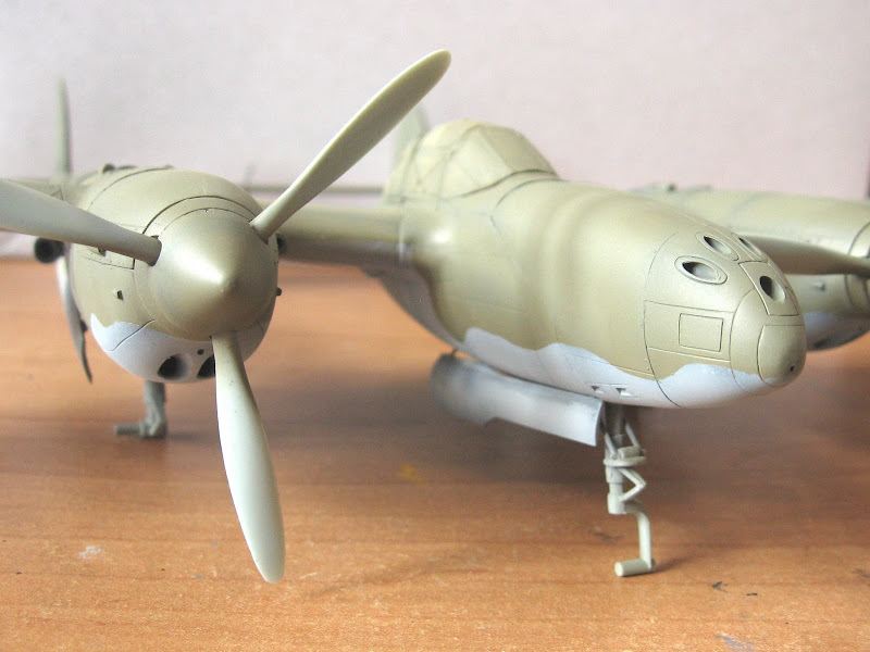

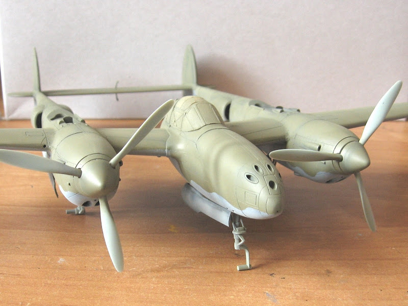

Pomalowałem model Pactrą Olive Drab I rozcieńczaną 35% etanolem z dodatkiem retardera. Powierzchnia wyszła chyba ładnie. Po zdjęciu masek całość wygląda tak:
Wyszło moim zdaniem średnio i te przejścia mi się średnio podobają... Kupię Tamiya smoke i chyba pocieniuję jakoś. Śmigła wsadzone na tack-it do fotek tylko.

Ten kolor na górnej pow. jest za jasny. Olive drab ok ale to co po pryśnięciu i przeschnięciu widać to jest bardziej piaskowe niż olive drab :-/ :?

Corela użyłem bo właśnie próbowałem walnąć maski od ręki ale za cholerę mi nie wychodziło. Tak mi wygodniej po prostu. Błędów skali nie było, wierzcie mi ;] jakieś dziesiątki procenta najwyżej. Kolor z fotek jest przekłamany, w rzeczywistości jest bardziej oliwkowy. Zdjęcia były robione na szybko, sorki, tak wyszło.

Wywierciłem dziurki na wylot i mimo, że może idealne nie są to i tak jest 200% tego co było przedtem.
