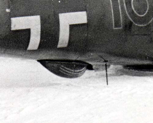

Obiecana osłona + antena Peil G.IV, str 20 niniejszej instrukcji.
opis: Plexiglashaube für den Peilrahmen mit aufgespritzter Hilfsantenne
pleksiglasowa osłona osłona anteny radionamiernika z natryśniętą anteną pomocniczą
Poza dobrym zdjęciem wiele ciekawych i mądrych informacji. Jakbyś jeszcze potrzebował to wydaje mi się, że mam jakieś zdjęcie anteny zabudowanej na Ju 87 + kilka z Bf 109 E z tym że nieco mniej wyraźnych.
Tu jeszcze Peil G.IV pod kabiną Fw 189

Postprzez Kuba P. » wtorek, 12 maja 2009, 17:33
A więc widzisz, jak to nie był standardowy pakiet to będzie ciężko znaleźć w jakiejkolwiek instrukcji Messerschmitta, tak sobie myślę.
Generalnie cudactwo wyglądało tak:
a w Ju 87 zabudowane było tu:
i teraz można spróbować poszukać. Nie mam pojęcia gdzie to montowano.

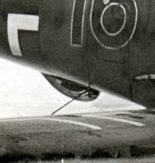

Postprzez Kuba P. » wtorek, 12 maja 2009, 20:13
Obiecane zdjęcia innego 109 E z zamontowanym radionamiernikiem Peil G IV
Swoją drogą, ten jest bardzo ciekawy bo ma i FuG 25 (urządzenie swój-obcy) i jakąś łatkę / panel (??????) w okolicach numeru.
Nasz 5057 chyba anteny prętowej FuG 25 nie ma, dobrze widzę na tych słabych zdjęciach?

A i bym zapomniał, czy Peil G IV był taki sam montowany na różnych samolotach, czy jego obudowy mogły się różnić? Mam wrażenie, że ta ze zdjęcia na 109-ce jest odrobinę węższa i wyższa od tej zamontowanej na FW 189. Czy to tylko inny skrót.

A wracając do rzeczy to według mnie obie osłony są identyczne, a różnice to złudzenie spowodowane skrótem perspektywicznym.
Też tak mi się zdaje, sama antena była taka sama i osłona powinna być też identyczna.
Przynajmniej tak wynika z dostępnych w chwili obecnej źródeł.
