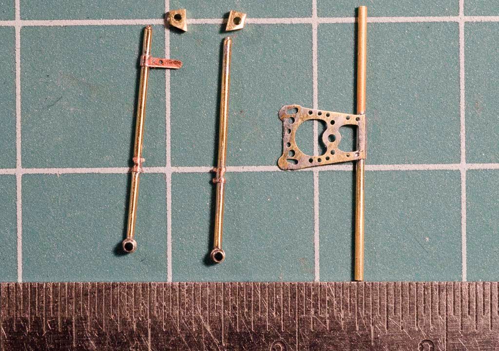

Udało mi się zrobić słupki metalowe w oparciu o które jest zbudowana konstrukcja węzła mocującego dolny płat do kadłuba i wszystkie szpeje do sterowania silnikiem:
wszystko juz poszło do malowania :mrgreen:

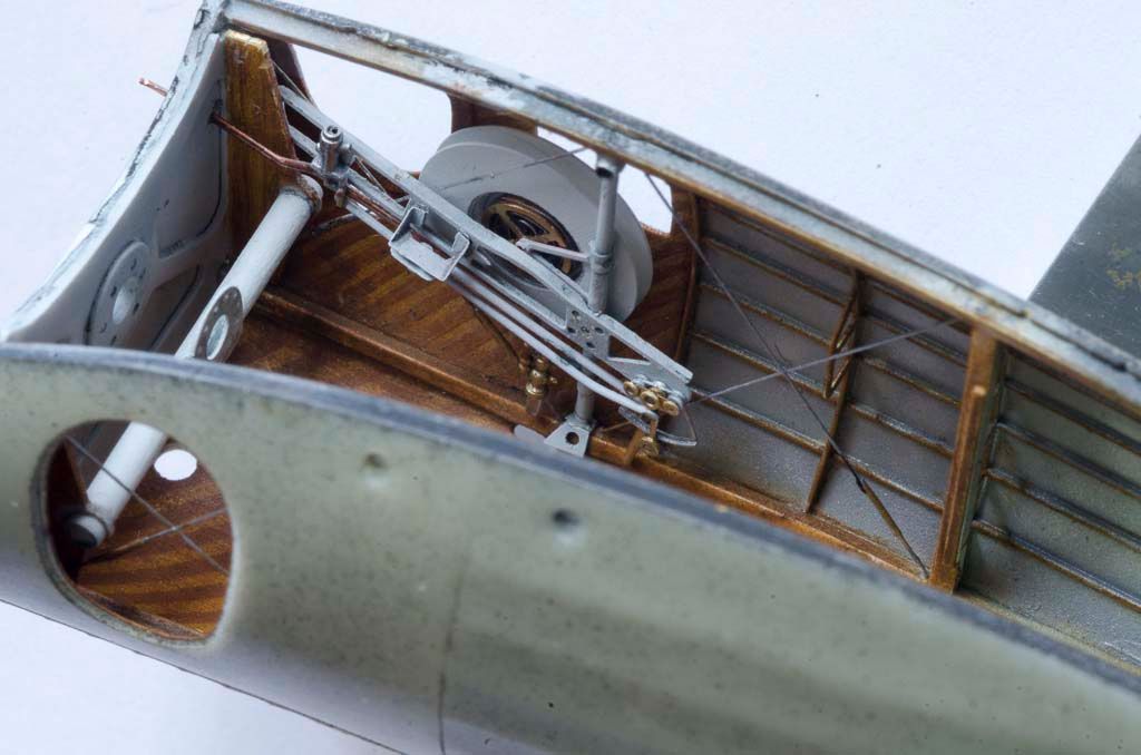

Postprzez potez » poniedziałek, 14 stycznia 2013, 23:03
I zmontowane + pomalowane :mrgreen:

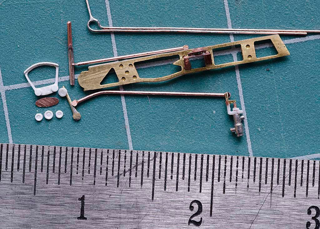

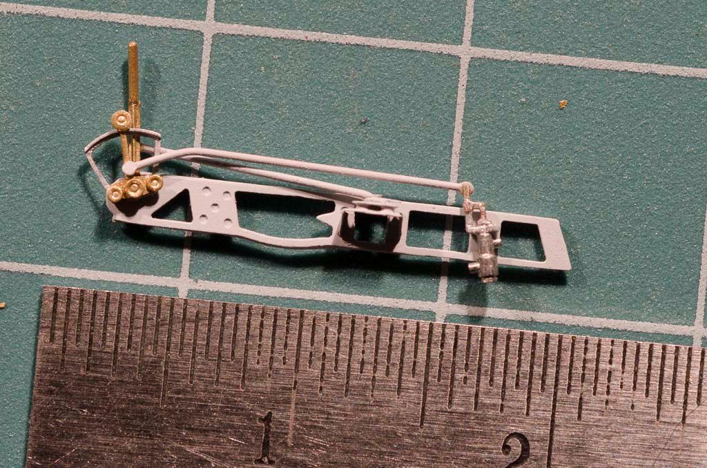

Postprzez potez » sobota, 26 stycznia 2013, 14:52
Powolutku do przodu ...
Zrobiłem pulsator, wytoczyłem go z mosiądzu ale jak lutowałem to trochę mi sie podbarwił więc finalnie pomalowałem go metalikiem gunze:
Dorobiłem talerz na który zbierany jest pusty pas parciany z łuskami z napędem sprężynowym - jak zegarek- takie coś chyba tylko w Nieuportach było nie przypominam sobie tego gdziekolwiek indziej, sorki ale nie zrobiłem zdjęć tego ustrojstwa oddzielnie :( i w końcu zamontowałem wszystko do kadłuba. Tak to wygląda od spodu:
Rzuciłem na to delikatny wash od Miga - cold grey.
Teraz czas na zbiornik paliwa i inne szpeje :mrgreen:
cdn

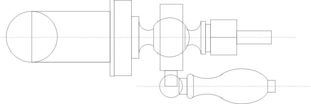

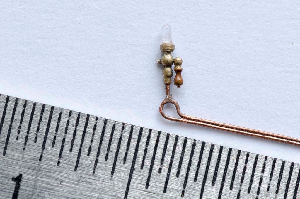

Postprzez samurai92 » wtorek, 29 stycznia 2013, 01:48
Od początku oglądam ten warsztat i naprawdę jestem pod wrażeniem. Te wszystkie małe elementy wyposażenia kokpitu to po prostu rewelacja. Zdradziłbyś w jaki sposób udało Ci się wyprofilować ten pulsator?
Pozdrawiam Marcin
samurai92
Posty: 31
Dołączył(a): sobota, 10 marca 2012, 21:10
Re: Nieuport XXIV C1 nr 5424 4EW Lida 15.04.1919
Postprzez potez » środa, 30 stycznia 2013, 21:43
Najpierw na podstawie zdjęć narysowałem sobie w corelu w skali 10:1 czyli 1:4,8 w stosunku do oryginału.
w ten sposób łatwo mi zdejmować z poszczególnych elementów wymiary w trakcie toczenia.
Narzędzia potrzebne do toczenia - nie umiem toczyć tak małych rzeczy na tokarce :-| :
Podzieliłem pulsator na trzy elementy- korpus, rączkę zaworu i klosz.
Korpus i rączkę wytoczyłem z pręcika mosiężnego fi 0,8mm, kupionego w sklepie RC. Nawierciłem potem wiertłem 0,2 mm otwór w korpusie i główce rączki aby wlutować drut 0,2mm łącząc je w jedną całość. Klosz zrobiłem z rozciągniętej nad świeczka ramki z kabiny Fw-190 Dragona :mrgreen: Przykleiłem ją klejem CA do mosiężnego korpusu.
Ot i cała tajemnica 8-)
