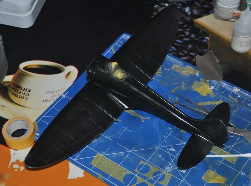

A tak na poważnie to chodzi mi żółty filtr po głowie cały czas, ale na razie wyzwaniem nr 1 jest uzyskanie fajnego metalika - nigdy dotąd nie malowałem w ten sposób nic więcej niż tylko detale. Właśnie obsycha pierwsza warstwa czarnego błyszczacego podkładu pod Super Metallic :)

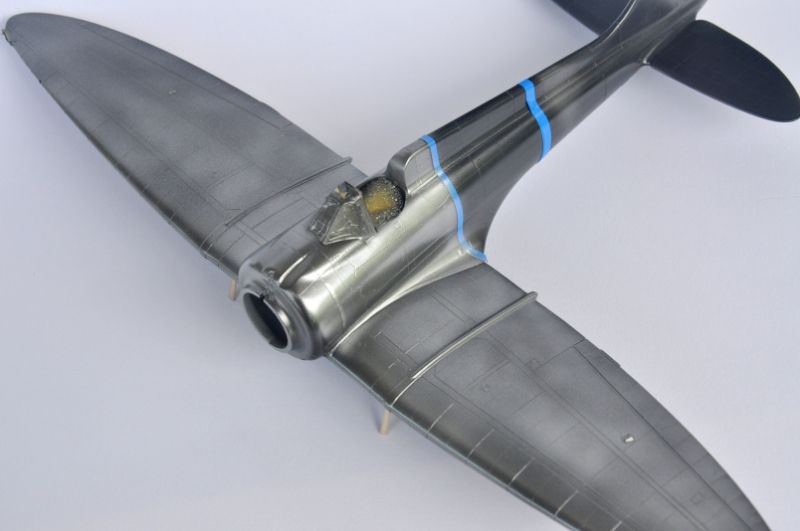

Cały pokryty błyszczącym czarnym (C2 Gunze).
I stopniowo nakładam Super fine silver, starając się zostawiać lekkie miejscowe przebłyski czerni; później będę jeszcze różnicował powierzchnię dodając do bazy Super Iron. Nie mam wielkiego doświadczenia z metalizerami, ale o super metallicach mogę napisać, że warte są swojej ceny.

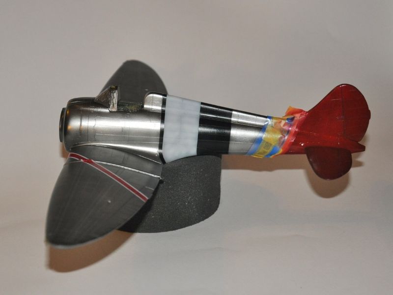

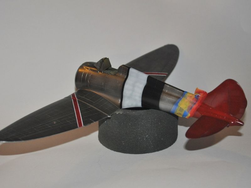

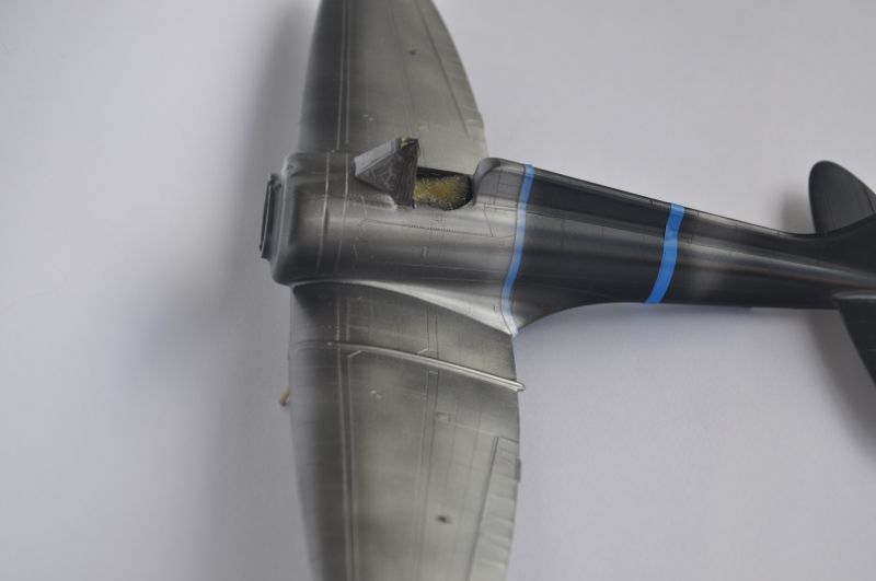

Postprzez Arcturus » niedziela, 25 maja 2014, 21:38
To była pracowita niedziela. Wybaczcie zdjęcia z fleszem, ale już nie mam siły rozstawiać lamp i statywu.
Klaudiusz wygląda teraz tak. Na dziś już kończę, bo zmęczenie plus nagromadzenie niedoschniętych do końca warstw farby powoduje błędy, już np, odcisnąłem paluch na czerwonym ogonie i trzeba będzie poprawiać.
Podwozie wciąż nie doklejone, bo biegnie tam taki sam pasek, jak na wierzchu skrzydła. Zaryzykowałem więc najpierw malowanie, żeby uprościć skomplikowane maskowanie.

Postprzez HK1885 » niedziela, 25 maja 2014, 22:28
Już nie wygląda obiecująco...
... wygląda świetnie. Kawał dobrej roboty.
Te kolorowanki naprawdę robią wrażenie.

Postprzez Solo » niedziela, 25 maja 2014, 22:33
Wygląda naprawdę dobrze. Bardzo dobrze.
Opowiesz jak dokładnie malowałeś metaliczną część?
Ciekawi mnie ten temat, bo niedługo sam będę musiał coś takiego zrobić, więc chętnie bym coś i od Ciebie "ściągnął".

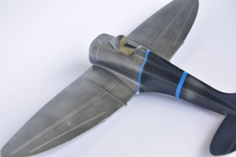

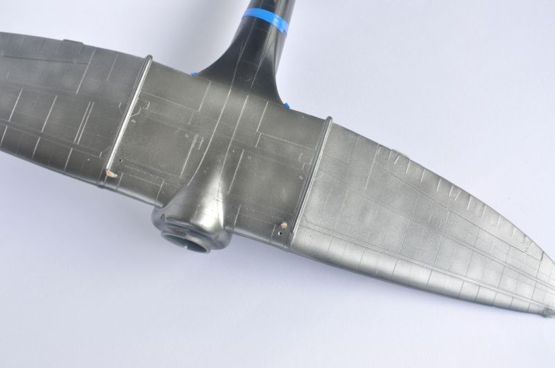

Postprzez Arcturus » poniedziałek, 26 maja 2014, 10:38
Dzięki za pochwały, ale do końca jeszcze sporo roboty.
Solo: Metalik to Mr Hobby SM01, kładziony na podkład z czarnej błyszczącej. Nakładałem kilka warstw, stopniowo kryjąc czarny, żeby zachować pewien preshading. Na pewno jest zdecydowanie ciemniejszy, niż byłby kładziony na jasny podkład. Później bawiłem się też SM03 (Super Iron), pomalowałem nim lotki, panele na centropłacie i losowo popsikałem tu i ówdzie, urozmaicając powierzchnię. Efekt jest, jak to u mnie, na tyle subtelny że mało go widać :) Ale postaram się ująć to na jakichś zdjęciach.

Postprzez Solo » poniedziałek, 26 maja 2014, 13:40
Czyli tym drugim SM zrobiłeś coś w rodzaju postshadingu, tak?
Całkiem fajnie to wyszło, moim zdaniem zróżnicowanie w odcieniach koloru widać wyraźnie gołym okiem.

Postprzez Arcturus » środa, 28 maja 2014, 10:56
Solo napisał(a):Czyli tym drugim SM zrobiłeś coś w rodzaju postshadingu, tak?
Bardzo delikatny postshading - ten model jakoś tak od początku miał być "komiksowy", i taki wychodzi :lol:

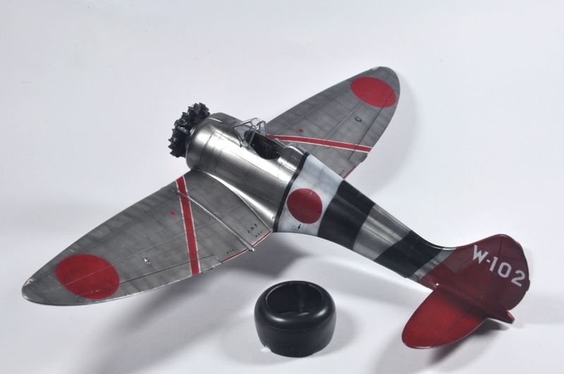

Postprzez Arcturus » czwartek, 29 maja 2014, 22:28
Wpadka z kalkomaniami na stateczniku (trzeba dorobić maski i przemalować napis na prawej stronie) spowolniła robotę, ale walczę z materią...
