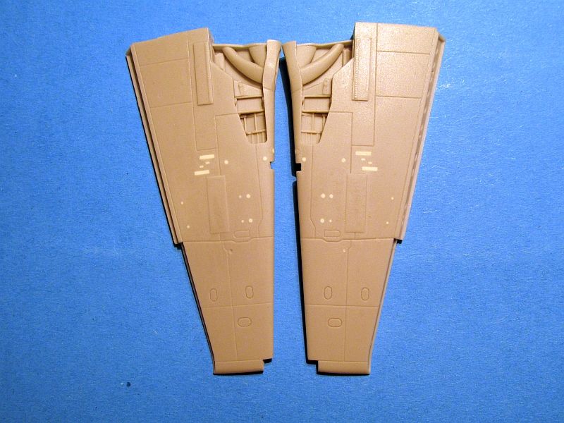

Postprzez piotr dmitruk » czwartek, 5 czerwca 2014, 23:29
Już dawno o tym myślałem, przygotowałem sobie farby samochodowe i zaprojektowałem kalki.
Problem to będzie z tymi cienkimi liniami, kombinuję albo z wycinaniem maski z taśmy, albo z wycinaniem kalki. Skleję dwa skalpele i zobaczę co się łatwiej i równiej wycina.
Na razie podszlifowałem i wyciąłem miejsca na światełka.
Posty: 10567

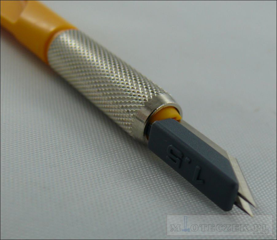

Postprzez MAG » czwartek, 5 czerwca 2014, 23:55
Patrzę i podziwiam :)
Potencjalna alternatywa dla klejenia skalpeli:
http://www.mloteczek.pl/pl/p/OLFA-SC-1- ... strzami/64

Re: Grumman F8F-2 Bearcat, Attack Squadron, 1:72
Postprzez piotr dmitruk » piątek, 6 czerwca 2014, 00:04
Dzięki za podpowiedź, ale po pierwsze potrzebuję odstępu noży około 0,5 mm,a po drugie- jest przy nim adnotacja- "wycofany z oferty".

Postprzez MAG » piątek, 6 czerwca 2014, 00:22
Przyznam, że nie zauważyłem - link miał być bardziej poglądowy bo kupić w dalszym ciągu można w internecie w różnych miejscach. 0.5mm to jednak nie da rady tym wyciąć :P

Postprzez spiton » piątek, 6 czerwca 2014, 00:48
Pomysł Piotra z dwoma skalpelami jest bardzo dobry.Pozwoli uzyskać stała grubość linii . Szykuje się kolejna modelarska uczta. Już się ciesze !!!!
