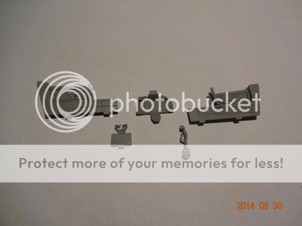

Mam nadzieje że teraz zdjęcia są lepsze, po farby jakie są mi potrzebne pojadę najprawdopodobniej w czwartek. Zdjęcia zamieścił bym szybciej ,ale rozładował mi się aparat i musiałem go załadować :evil: .
No i z tych guziczków na drążku jestem dumny dlatego bo udało mi się je poprawnie bez uwalenia wszystkiego klejem przykleić :D .

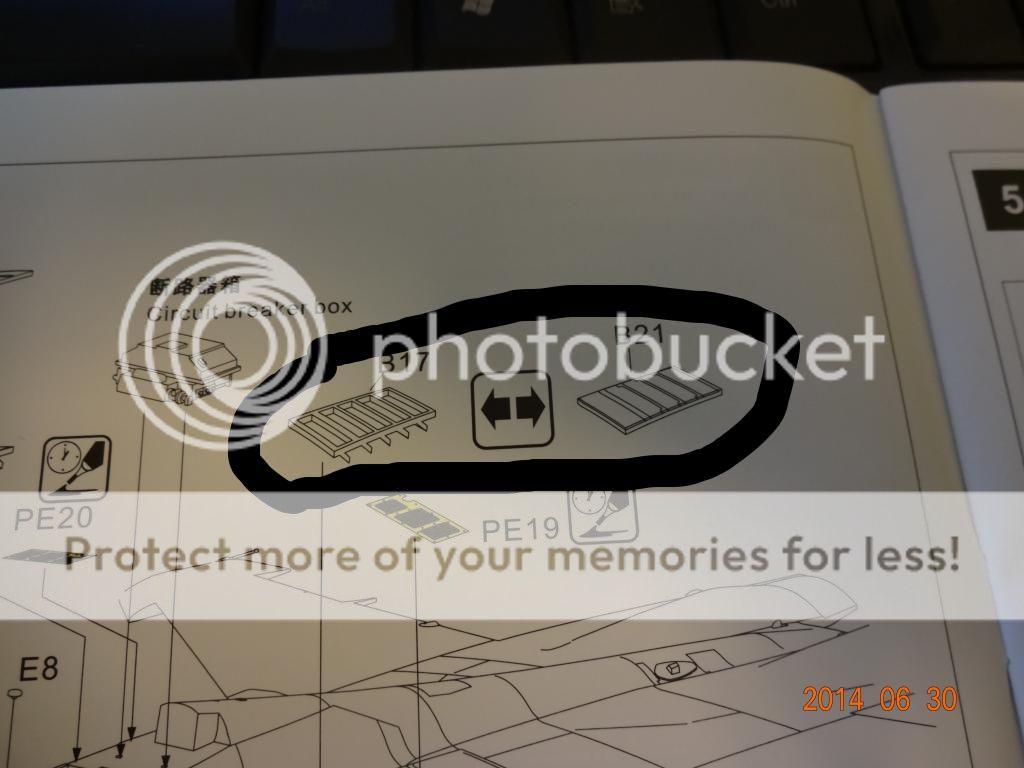

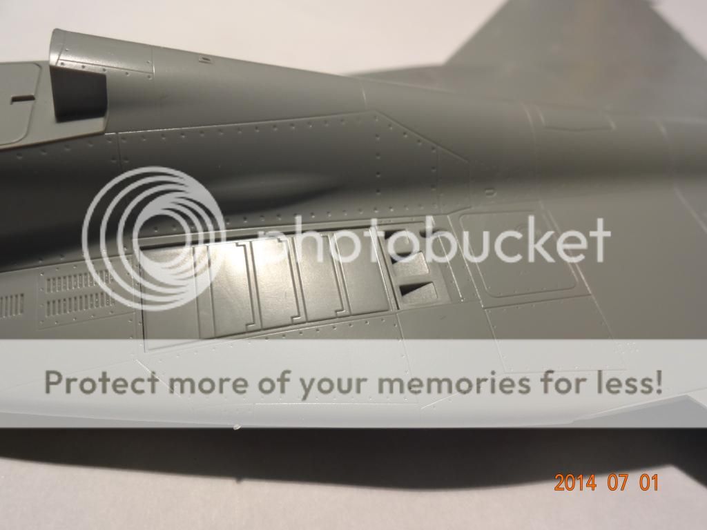

Czy te oto zaznaczone sloty mogą być w pozycji wychylonej jeśli samolot stoi na ziemi i nic się z nim nie dzieje ?

rudolf24 napisał(a):Czy te oto zaznaczone sloty mogą być w pozycji wychylonej jeśli samolot stoi na ziemi i nic się z nim nie dzieje ?
To są żaluzje regulujące przepływ powietrza do silników.
Mają takie fazy działania:
- Samolot stoi na ziemi, silniki wyłączone. Główne wloty powietrza otwarte (te dwa duże pod kadłubem). Żaluzje zamknięte.
- Samolot stoi na ziemi, silniki włączone (pilot w kabinie). Główne wloty powietrza zamknięte. Żaluzje otwarte.
- Samolot rozpędza się podczas startu. Prędkość < 200 km/h. Główne wloty powietrza zamknięte. Żaluzje otwarte.
- Samolot rozpędza się podczas startu. Prędkość > 200 km/h. Główne wloty powietrza otwarte. Żaluzje zamknięte.
Uwaga. Podczas lotu same żaluzje działają automatycznie. W przypadku wykrycia przez system np. za małą ilość powietrza przepływającego przez główne wloty powietrza (np. z powodu wykonywania akrobacji i nietypowego przepływu powietrza naokoło płatowca). Żaluzje automatycznie otwierają się i zamykają. Każda żaluzja działa niezależnie od innych.
To samo się tyczy głównych wlotów powietrza. Przy dużych prędkościach (szczególnie przy prędkościach Ma > 1) rampy, które normalnie zamykają i otwierają wloty, mogą być częściowo zamknięte - zapobiegają zbyt dużemu przepływowi powietrza przez wlot, zapobiegając pompażowi. Za żaluzjami są też trzy małe kratki. One też wypuszczają powietrza przy dużych prędkościach, ale ich ruch jest niewidoczny.
Najprościej - gdy samolot stoi na lotnisku, z wyłączonymi silnikami. Główne wloty powietrza muszą być otwarte, a żaluzje muszą być zamknięte.
Dobrze, że o to pytasz. Bardzo dużo modeli '29 ma to źle sklejone.
Pamiętaj też m. in o hamulcu aerodynamicznym w tylnej części kadłuba, między statecznikami pionowymi. On też ma swoją automatykę.

Okej, rozumiem dzięki wielkie :) .

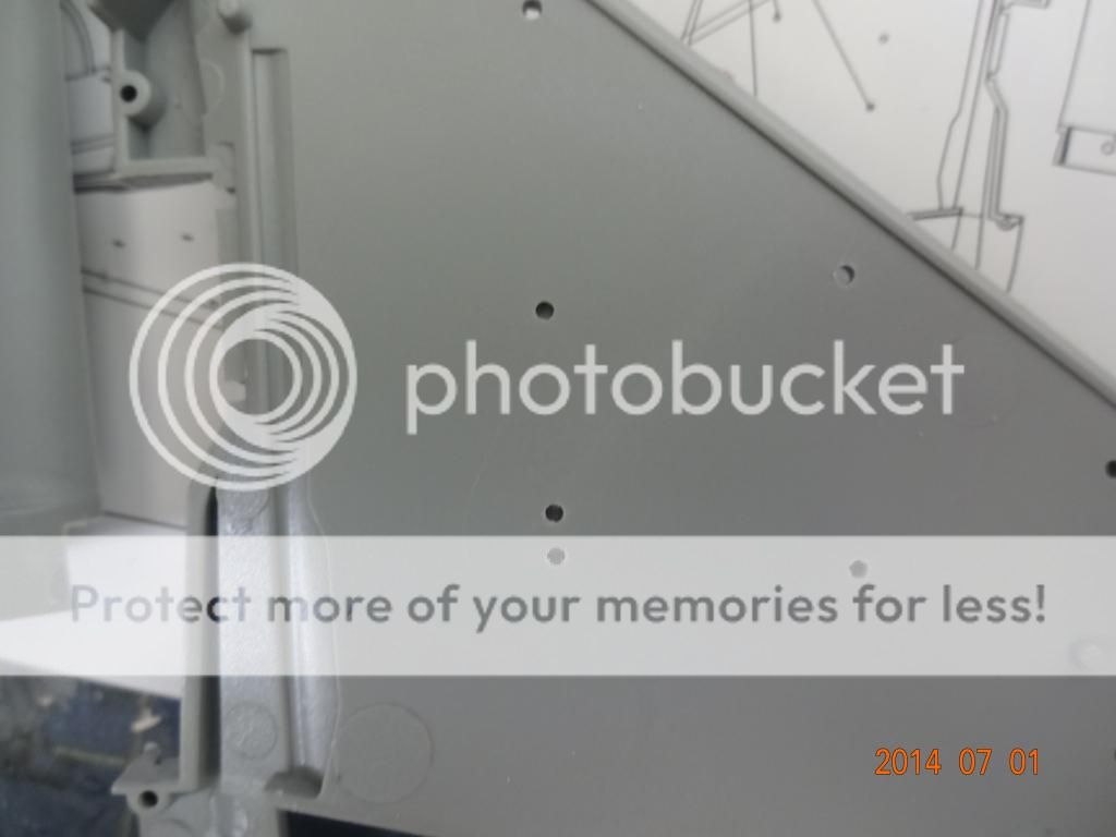

2. Otóż w czasie wiercenia otworów zaciekawiło mnie jedno, otóż GWH podaję że trzeba zrobić dziurkę w jednym otworze,ale tu zaczynają się schody ponieważ są dwa obok siebie a instrukcja nie zaznacza który ma to być dokładnie :shock: .

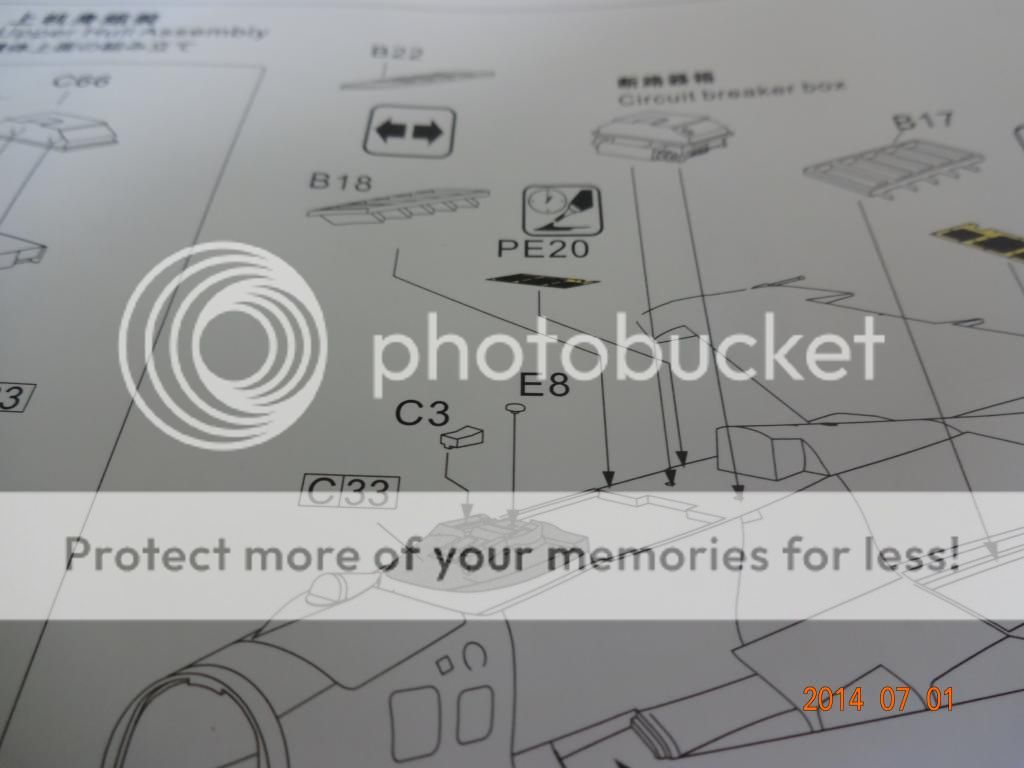

3. Czy element C3 także ma być w kolorze C33 ?

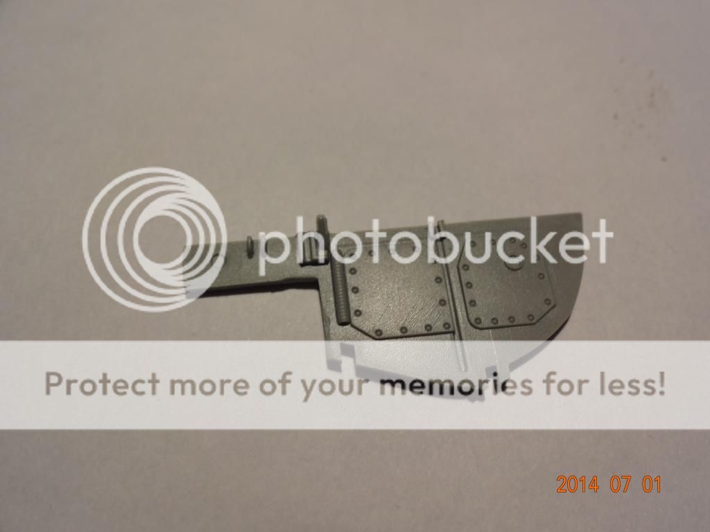

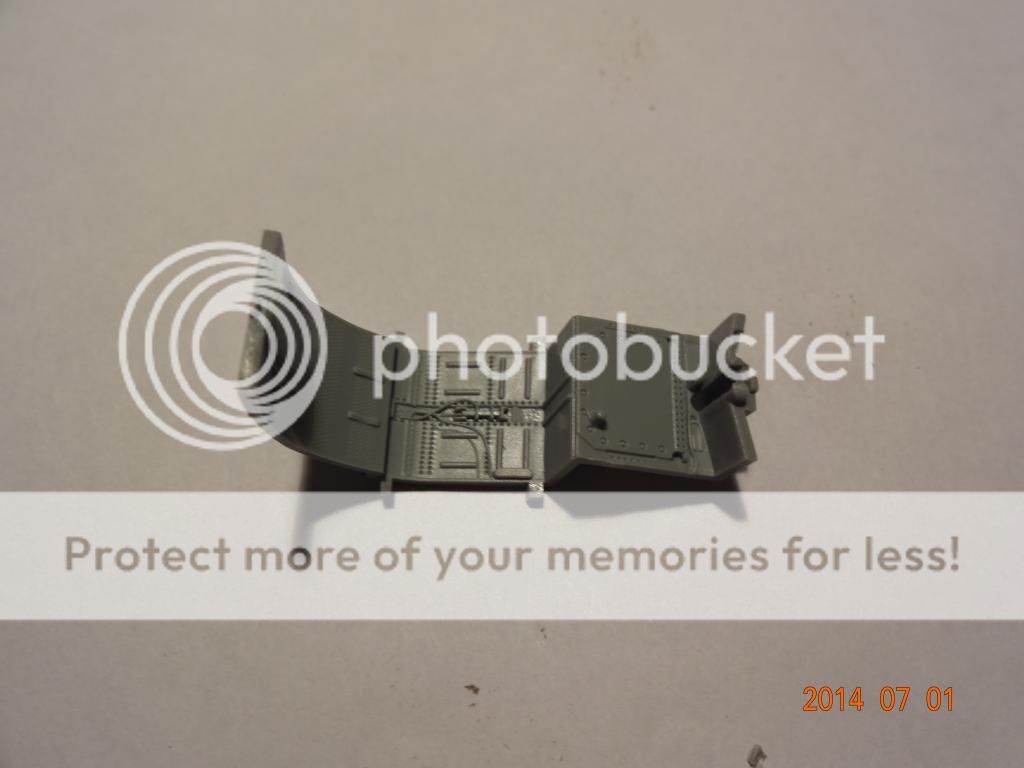

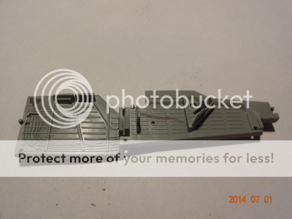

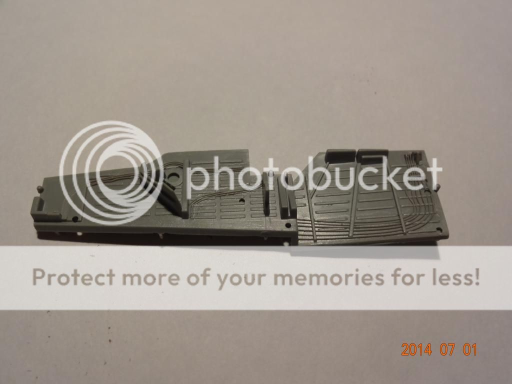

Tutaj jestem zachwycony jakością modelu, bardzo ładne detale.

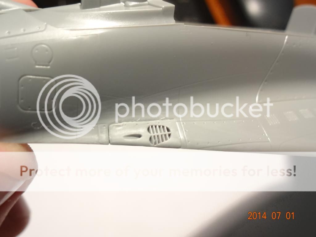

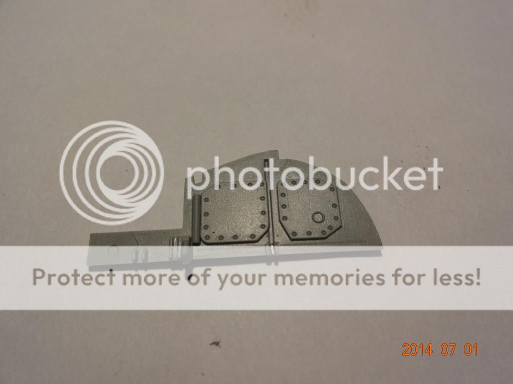

A tutaj mniej :evil: chyba najgorzej spasowany element w całym modelu. (W rzeczywistości wygląda to lepiej tutaj robiłem mając aparat jakieś 5 cm od modelu.
Oraz wkleiłem wloty powietrza tak jak mi Bomi poradził za co mu bardzo dziękuje :mrgreen: .

rudolf24 napisał(a):2. Otóż w czasie wiercenia otworów zaciekawiło mnie jedno, otóż GWH podaję że trzeba zrobić dziurkę w jednym otworze,ale tu zaczynają się schody ponieważ są dwa obok siebie a instrukcja nie zaznacza który ma to być dokładnie :shock: .
Prawdopodobnie będziesz chciał podwiesić swojemu MiGowi podstawowe belki z uzbrojeniem. Producent przewidział (tak jak w prawdziwym odkurzaczu) możliwość wklejenia różnych prowadnic (belek) pod rakiety w to samo miejsce. Najzwyklejsza dla MiGów-29 konfiguracja (belek i uzbrojenia podwieszanego) to: (zaczynając od kadłuba w kierunku końcówki skrzydła)
- APU 470 (część J1) z podwieszoną rakietą R-27R (lub APU 73 (część P1) z podwieszoną rakietą R-73) (lub APU 60 z rakietą R-60)
- APU 73 (część P1) z podwieszoną rakietą R-73 (lub APU 60 (część J4) z podwieszoną rakietą R-60)
Nie mogą wisieć (znaczy mogą, ale nie będzie to w 100% działać) jednocześnie trzy rodzaje rakiet - jest to ograniczenie komputera odpalającego rakiety.
Podsumowując: po prostu przyklej belki tak, jak chce to instrukcja - innych belek przecież nie masz. Po prostu nie przykleisz np. R-60. Co do otworów - weź taką belkę, jaka ma być w miejscu i zobacz jakie otwory pasują do wystających z belki kołków - one pasują tylko na jeden sposób.
OFF TOPIC. Ja jestem leniwy i w swoim aktualnym MiGu-29 wywierciłem wszystkie otwory (ale Ty tak nie rób! :mrgreen: ) - mam zdjecia bardzo nietypowych konfiguracji belek i w momencie zamykania kadłuba nie miałem zielonego pojęcia co chcę podwiesić, więc profilaktycznie wywierciłem wszystkie :mrgreen:
rudolf24 napisał(a):3. Czy element C3 także ma być w kolorze C33 ?
Nie wklejaj go. To jest odbiornik GPS i Twój MiG bardzo prawdopodobne, że takiego nie ma. Nasze MiGi po modernizacjach takie mają.
Poczekaj aż dojdziesz do wlotów powietrza i gondol :P
rudolf24 napisał(a):Oraz wkleiłem wloty powietrza tak jak mi Bomi poradził za co mu bardzo dziękuje :mrgreen: .
Czysta radość widzieć MiGa-29 bez baboli merytorycznych. :mrgreen:
EDIT. Jesteś pewien, że wkleiłeś dobrą wersję skrzydełek chłodzących działko?
