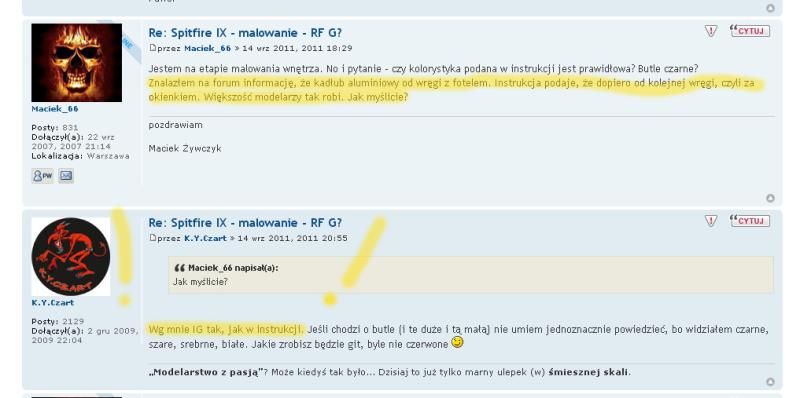

greatgonzo napisał(a):Grey Green malowano w kabinie do wręgi z fotelem. Pod tylną, nieruchomą częścią przeszklenia było już srebrne malowania z czarną łatą na baterię.
O kurde! A ja Spitfire IX pomalowałem na srebrno dopiero za następną wręgą, czyli za nieruchomą częścią oszklenia. To źle? Nie sam to wymyśliłem, wyczytałem gdzieś...
A o jakiej czarnej łacie piszecie?

Postprzez greatgonzo » środa, 4 marca 2015, 19:25
Źle, ale zawsze możesz udawać, że to jest późniejsza sytuacja z całym kadłubem grey green. Ale to inny temat i też niełatwy.
Ten czarny podkład na akumulator to nie Tobie w wątku ktoś wrzucał? Zerknij na konkursowe Spity, w którymś wątku jest chyba fota.

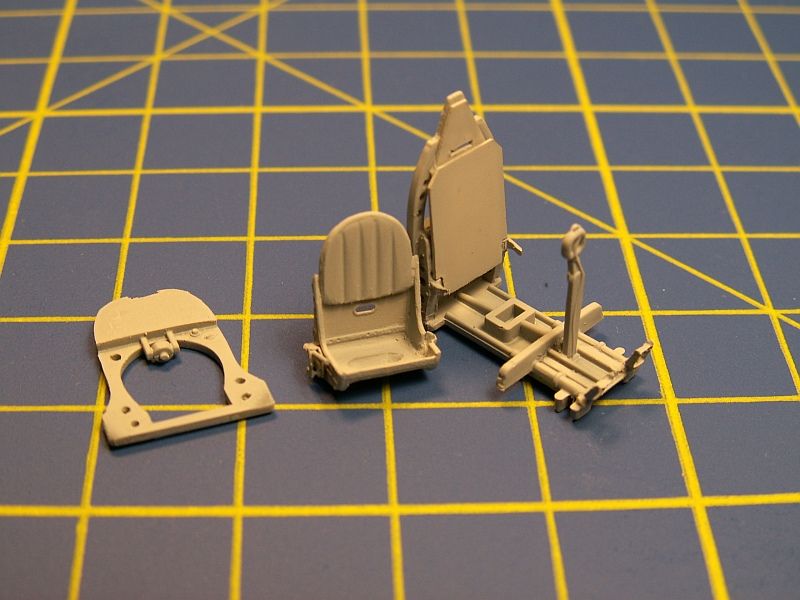

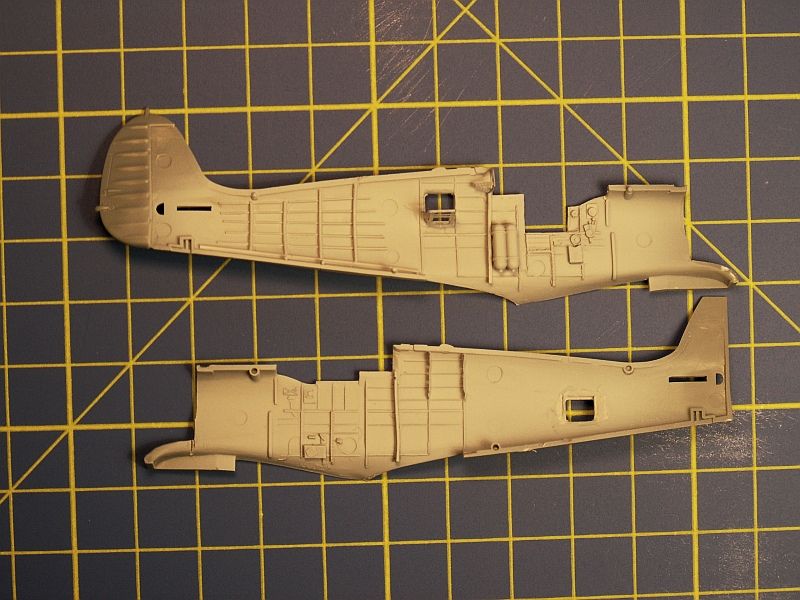

Żeby nie było, że nic nie robię, to wrzucam 2 fotki z ostatnich prac nad przygotowaniem wnętrza kadłuba do malowania. Dorobiłem płyty pancerne za fotelem pilota, poskładałem fotel z blaszek i plastiku, "wyczyściłem" tablicę przyrządów (będzie blaszana) i coś tam powklejałem w kadłub, żeby otwarte luki nie zionęły pustką (choć pewnie niewiele z tego będzie widać).
Parę rzeczy do małej poprawki, choć "na żywo" wygląda OK. :?
Będę malował wnętrze zgodnie z sugestią Gonza, tj. od przodu do wręgi za pilotem na szaro-zielony, a za wręgą na aluminium. Fotel oczywiście w kolorze brązowo-czerwonym. Linki, rurki, skrzynki etc. będę dorabiał po pomalowaniu.
