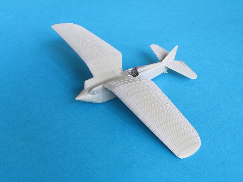

O! Wyrosły mu skrzydełka!

Jak to robisz że twoje modele nie mają ani trochę szpachli na sobie albo kleju? Nałożyłeś podkład? :shock:

Bo w tym modelu prawie nie potrzeba szpachlowania, jedyne miejsce, gdzie to zrobiłem, to łączenie skrzydeł i kadłuba na spodzie- wpuściłem trochę kleju epoksydowego i przetarłem wilgotnym palcem. Efekt nie różni się od innych linii podziałowych. Zamiast niego może być też Surfacer lub nawet Wikol.

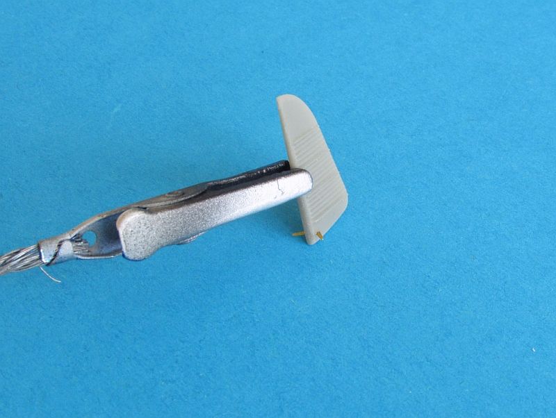

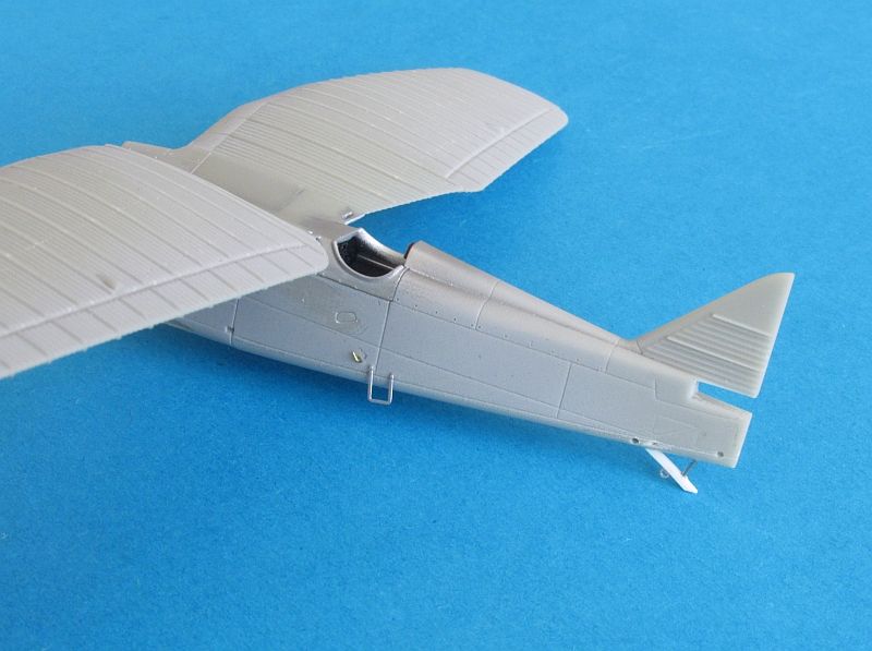

Tymczasem ponitowałem boki kadłuba (chyba za słabo, bo ledwie to widać), dorobiłem stopień i "klamkę" pod nim, wywierciłem otwór do podnoszenia ogona, a także otwory, z których wychodzą linki sterowe, oraz z Partowego zestawu trawionek "controlhorns" na sterze kierunku. Udało mi się wystrzelić w niebyt płozę ogonową, więc też zrobiłem nową.
