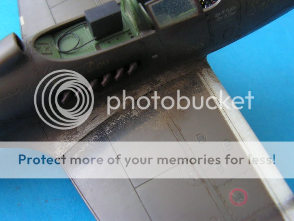

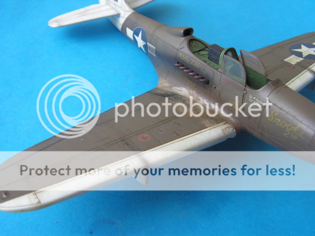

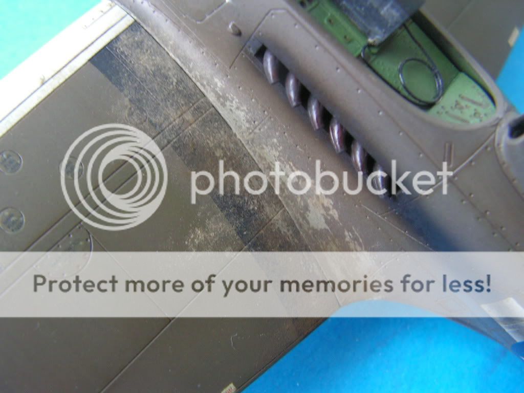

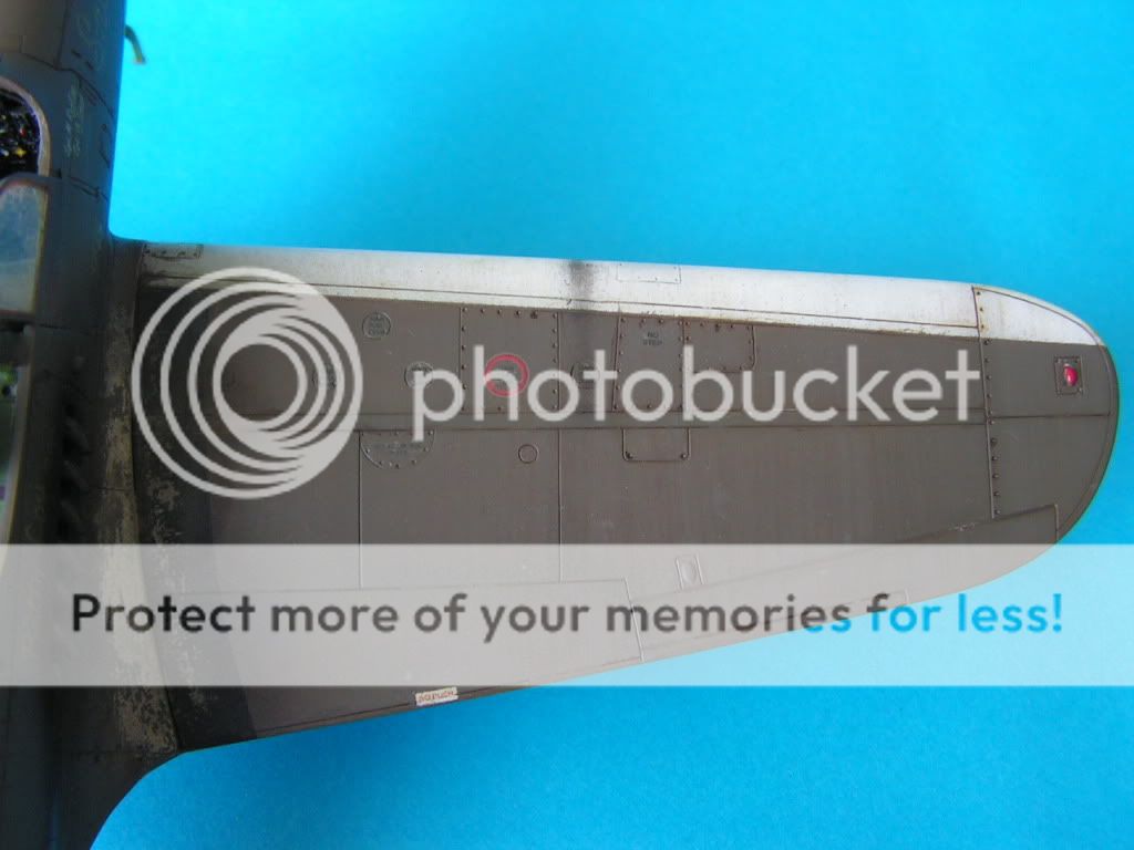

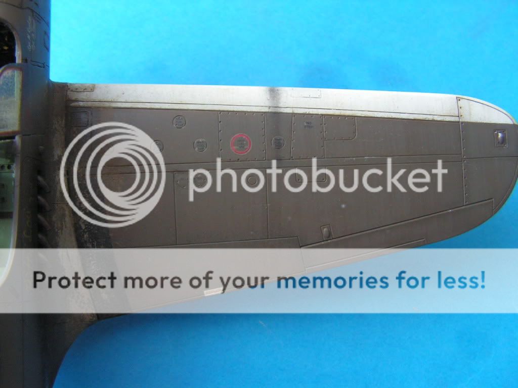

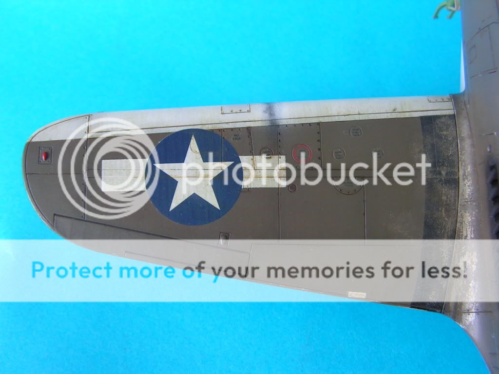

Te odpryski u nasady skrzydeł wyglądają bardzo realistycznie, faktycznie jak aluminium wyłażące spod farby, a nie namalowane. Możesz napisać dwa słowa o technice jaką do uzyskania tego efektu stosujesz?
pozdrawiam, Leszek
http://www.shelfoddity.com
lejgo_inc
Posty: 1246
Re: P-39Q Airacobra 1/48 do trzech razy sztuka...
Postprzez Patryk » poniedziałek, 31 sierpnia 2009, 16:19
Najpierw te miejsca pokryłem srebrną emalią i odstawiłem na noc do wychnięcia. Następnie pokryłem model bazowym kolorem. Odrazu po zakończeniu malowania twardym pędzlem wytarłem kolor bazowy do podkładu. Potem namalowałem czarne pasy i w ten sam sposób wytarłem farbę. Zaznaczam ,że malowałem akrylami Tamiya więc trzeba się spieszyć . Potem farba staje sięnie do ryszenia.
Zaporzyczyłem jedną z moich ulubionych pancernych technik (biedronka) do samolotu. ;o). Dodatkowo powierzchnię po ,których poruszał się pilot delikatnie przybrudziłem pigmentami Vallejo.

Wygląda fajnie ! Samoloty na Nowej Gwinei były mocno zużyte, więc "biedronka" całkiem nieźle się spisała. Mam tylko uwagę do koloru ziemi - o ile pamiętam (a byłem :lol: ) to była czerwono-brązowa (czyli bardziej czerwona).

Patryk napisał(a): Zaznaczam ,że malowałem akrylami Tamiya więc trzeba się spieszyć . Potem farba staje sięnie do ryszenia.
Ciepła woda /ew.denaturat/ czyni cuda :mrgreen:

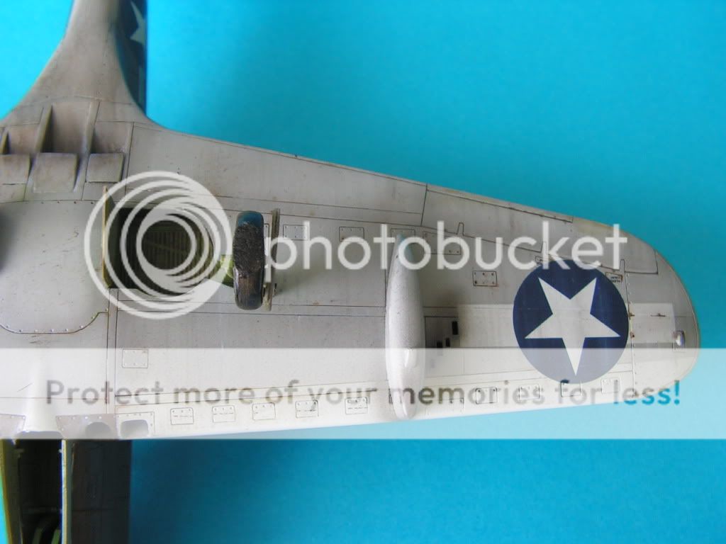

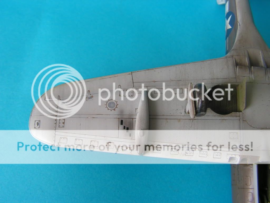

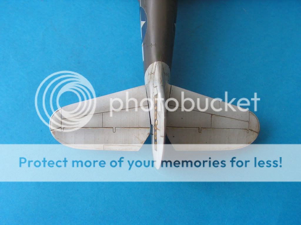

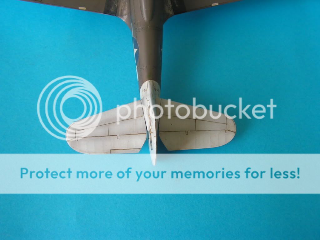

Ze względu na strasznie dużą ilośc lini podziału i nitów washowanie i fading musiałem rozłożyć na dwa dni. ;o)

W lipcowym magazynie lotniczym "Aero" jest spory (i ciekawy) artykuł poświęcony Williamowi Shomo (do kupienia jeszcze).
Piszę bowiem są tam też dwa zdjęcia tej Airacobry a widać tam wyraźnie, że okopcenia są b. jasne a nie czarne jak u ciebie.
Gienek
Posty: 1385
Postprzez Jaho63 » środa, 2 września 2009, 20:43
Gienek, mnie bardziej od koloru okopceń zaskoczyło, że się "zaczynają" przed rurami.
Postprzez Cichociemny » środa, 2 września 2009, 21:12

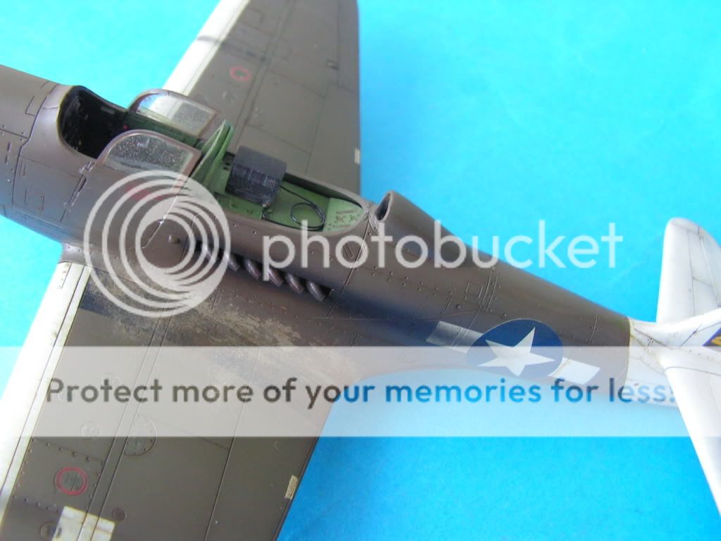

Czy zasobniki z podskrzydłowymi karabinami nie powinny być dokładnie pod miejscem usuniętych km-ów skrzydłowych?
Cichociemny
Posty: 2637
Postprzez spiton » środa, 2 września 2009, 22:19
Chłopaki przede mną, mają trochę racji. Dodam, ze okopcenia wylotów łusek nieistniejących k-mów, wyglądają dziwnie.Ale być może wydobywał się nimi dym z półcalówek w wanienkach.
A ogólnie uważam, że jak pancerniak robi samolot, to zawsze można się czegoś nauczyć. Ogólnie ślady eksploatacji idą Ci świetnie. Odpryski farby znakomite.
Obserwuję dalej, i życzę powodzenia
Postprzez lejgo_inc » środa, 2 września 2009, 23:39
Ślady eksploatacji miodzio.
Zapuszczone linie na skrzydłach zdecydowanie dają radę - są niejednolite, wielobarwne - mają głębie i sugerują rzeczywiste zużycie i osadzanie się brudku albo układanie się cienia wzdłuż nie całkiem idealnych krawędzi łączenia blach.
