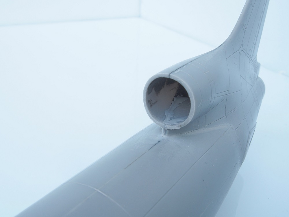

Pościnałem tarki które miały imitować żaluzje na wlotach w dziobowej części kadłuba,dodatkowo zaszpachlowałem drzwi i luk bagażowy.Na wszystko pójdą kalki.
I pytanie za sto punktów jak wykończyć wnętrze silników żeby nie było widać linii łączenia?Obciąć pierścień w miejscu gdzie zaczyna się wentylator,wyszlifować i z powrotem przykleić?Wylot odpuszczę,wchodzi tam jeszcze dysza i nie będzie tak widać.

Silniki pocięte;
Dorobiłem z patyczka do uszu jeszcze ten sekretny otwór do tworzenia chmur i trucia społeczeństwa.(o dziwo po użyciu nic mi się nie ubiło w uchu,dziwne nieprawdaż?)
Jest duży zoom dla niedowiarków.Wojskowi za Wielką Kałużą są ugotowani.

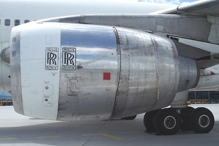

Zabrałem się za przerabianie silników.Ma być coś takiego;
Jak widać dysze wylotowe są dużo krótsze i bez żadnych udziwnień.Propozycja EE jest chyba do jakiejś innej wersji Rollsa.
W ruch poszła nie czeska hamerykańska piłka włosowa.
Pozostaje odchudzić ścianki i zrobić ładnie kołnierz łączący wylot z pylonem.
Przy okazji obciąłem pierścień na wlocie do dwójki.
