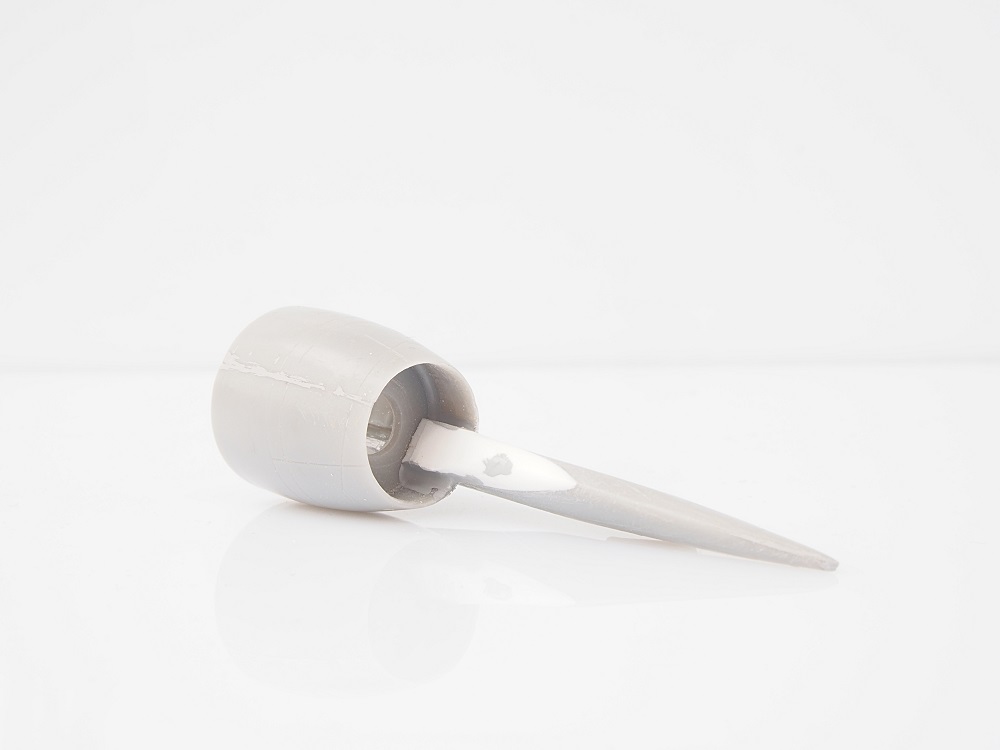

Re: Heavy 國泰航空, ESTERN EXPRESS 1:144
Postprzez Flyzloty » czwartek, 15 czerwca 2017, 19:29
Zabrałem się za przerabianie silników.Ma być coś takiego;
Jak widać dysze wylotowe są dużo krótsze i bez żadnych udziwnień.Propozycja EE jest chyba do jakiejś innej wersji Rollsa.
W ruch poszła nie czeska hamerykańska piłka włosowa.
Pozostaje odchudzić ścianki i zrobić ładnie kołnierz łączący wylot z pylonem.
Przy okazji obciąłem pierścień na wlocie do dwójki.
Obrazek Obrazek Obrazek

Postprzez Flyzloty » niedziela, 18 czerwca 2017, 11:39
Rozpędziłem się z tym cięciem dysz.Zamiast uciąć "dupkę" ściąłem wylot.Błąd naprawiłem.
Uporałem się też z pylonami;

Postprzez Flyzloty » wtorek, 4 lipca 2017, 17:42
Pobieliłem
Postprzez piotr dmitruk » wtorek, 4 lipca 2017, 19:01
A nie lepiej było pobielić "po caluchu"? Miałbyś przygotowaną gładką powierzchnię pod metal, teraz jakieś niechciane poddmuchy i plucia bokiem mogą Ci skazić powierzchnię.
Posty: 10563
Postprzez Flyzloty » wtorek, 4 lipca 2017, 19:10
Może i lepiej...ale i tak trzeba maskować.Obkleję gazetą ;o) i będę spokojnie srebrzyć.
No i na dziada pól nowego gunziaka wychlapałem.Malując po całości to bym się białej pozbył na jeden samolot...
Postprzez piotr dmitruk » wtorek, 4 lipca 2017, 19:12
Ale chodzi mi o to, że plujki możesz mieć POD metalem, który wyciąga wszystkie niedoskonałości, zwłaszcza chrom
Posty: 10563
Postprzez Flyzloty » wtorek, 4 lipca 2017, 19:16
Aaaa rozumiem.
Biały od chromu jest oddzielony kalkomanią dam radę wszystko usunąć.
popatrzyłem sobie i nie ma plujek,malowałem silnie rozcieńczoną farbą,będzie dobrze.
