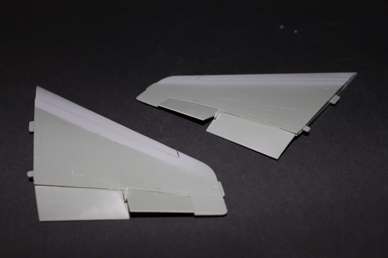

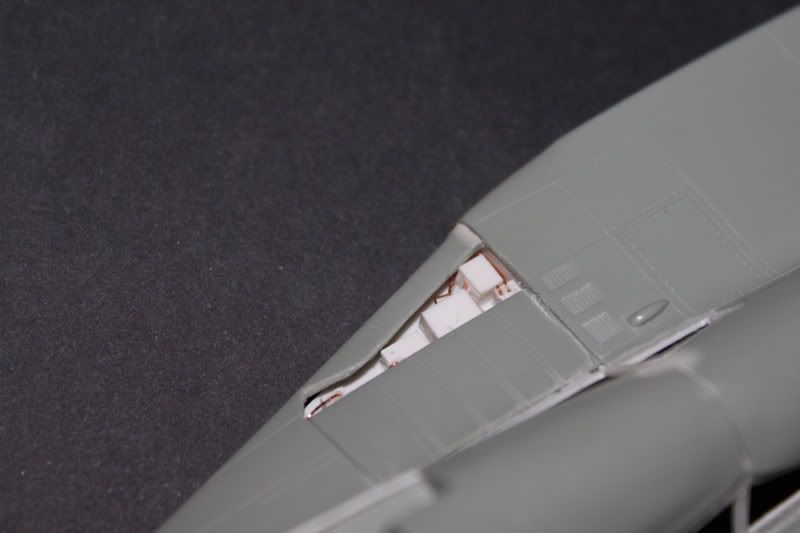

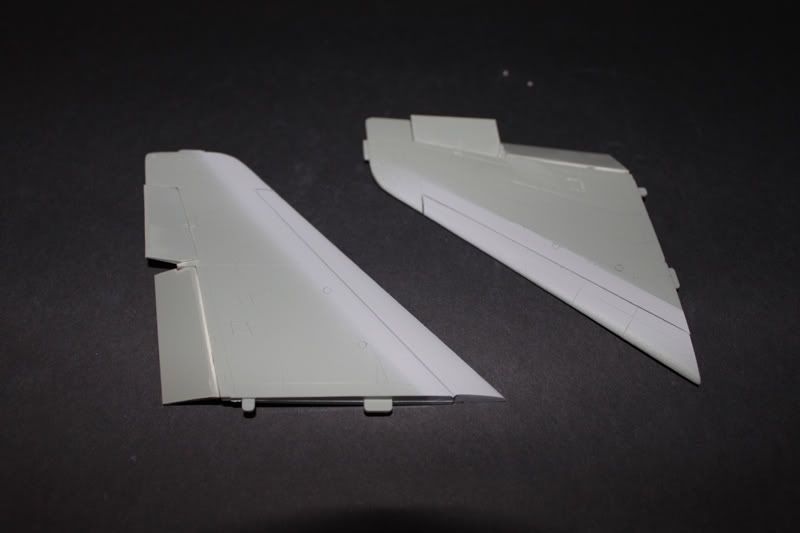

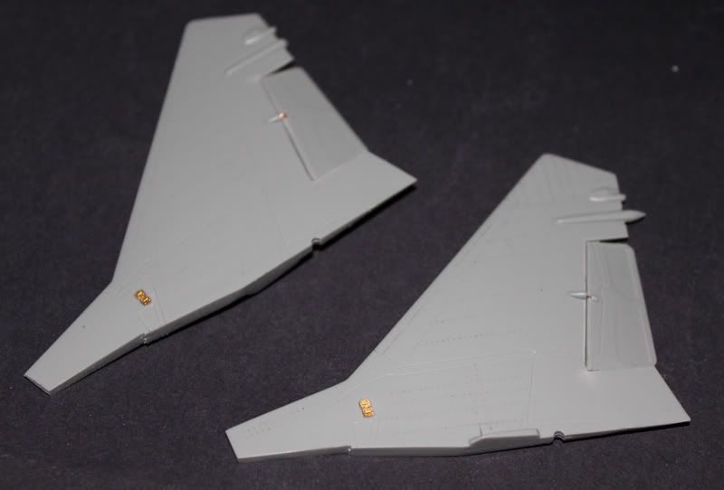

Kuba Galicki napisał(a):...oraz naciąłem rylcem olfy skrzela na skrzydłach.
To są klapy przednie, a poza tym to chyba przesadziłeś z głębokością ich nacięć - chyba, że będą oddzielone od skrzydła i wychylone.
Do nacięć najlepiej nadaje się ''czeska żyletka'', bo daje szparę ok. 0,2 mm.
pzdr. Grzegorz

No wiadomo, chodzi o sloty...
http://pl.wikipedia.org/wiki/Skrzela_(lotnictwo)
Próbowałem samą czeską żyletką, ale to była dosyć ciężka sprawa bo nie mam rączki do niej, a jak piłowałem "od ręki " to wyginała się na wszystkie strony uszkadzając plastik.

Nie, chodzi o klapy przednie. Są takie na MiG-29, F-16, F-18 itd ...
W skrzelach, nosek skrzydła przesuwa się do przodu na prowadnicy, natomiast klapa ma oś zawiasową na dolnej części skrzydła i wychyla się do dołu.

Czasami można się spotkać z wyróżnikiem klapy przednie.
Mogą być:
- klapy Betza - wysuwane jak sloty,
- klapy Kruegera - odchylana od dolnej powierzchni (Tornado ma takie klapy na nieruchomej nasadzie skrzydeł).
Bądź jak napisał Grzegorz "klapa ma oś zawiasową na dolnej części skrzydła i wychyla się do dołu".
Podstawowym warunkiem konstrukcyjnym jest ukształtowanie samej klapy i górnej powierzchni skrzydła tak, aby nie było w miejscu łączenia nieciągłości ani szczeliny.
W skrzelach/slotach zawsze występuje szczelina między skrzydłem a wysuniętym slotem.

Mig 29 ma z przodu klapy, od dołu jest zawias, który wygląda jak stary paskowy zawias meblowy, nie ma tam żadnego rowu jaki kolega naciął i jak widac na zdjęciach modelu. Od góry jeżeli klapa jest wychylona też nie ma dziury a jest profil, który odsłaniany jest przez opuszczaną do przodu i w dół klapę.
W efekcie skrzydło z opuszczoną klapą ma bardziej wygięty profil, gdy jest zamknięta to nie widać jej jakoś specjalnie bo spasowane to jest na gładko.
Wystarczy poszukać zdjęcia w necie - dobry walkaround można znaleźć np na modelworku. ;o)

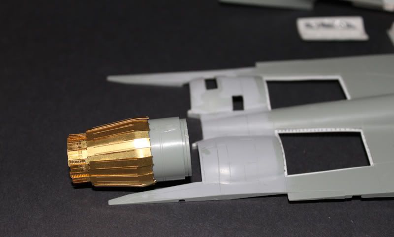

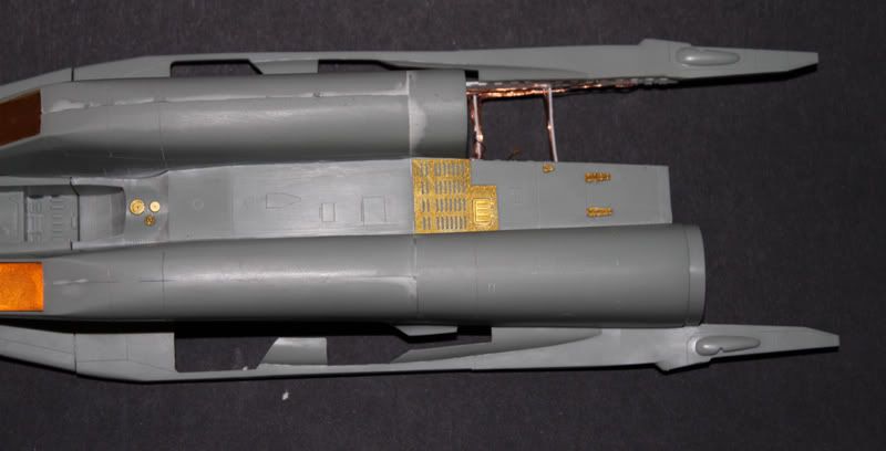

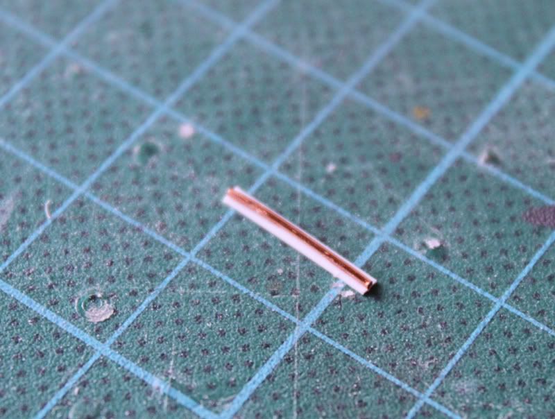

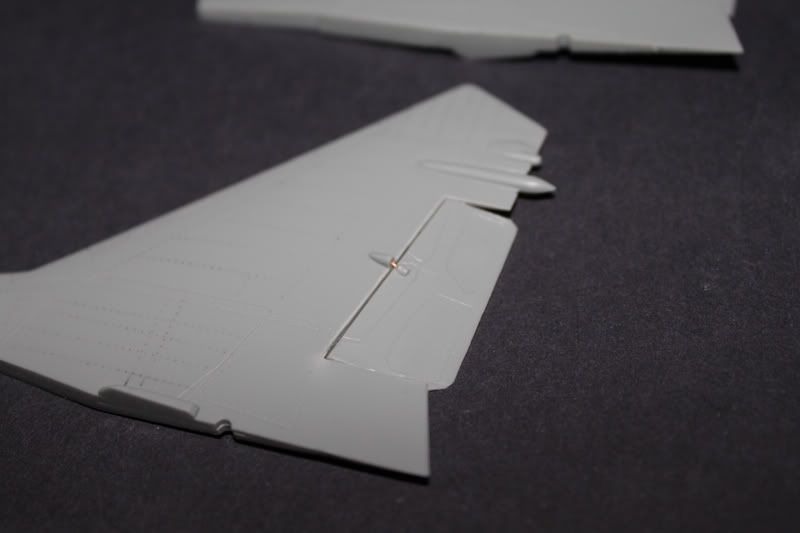

Postprzez Kuba Galicki » czwartek, 21 stycznia 2010, 21:38
Dzięki za oświecenie koledzy, teraz będę już wiedział :)

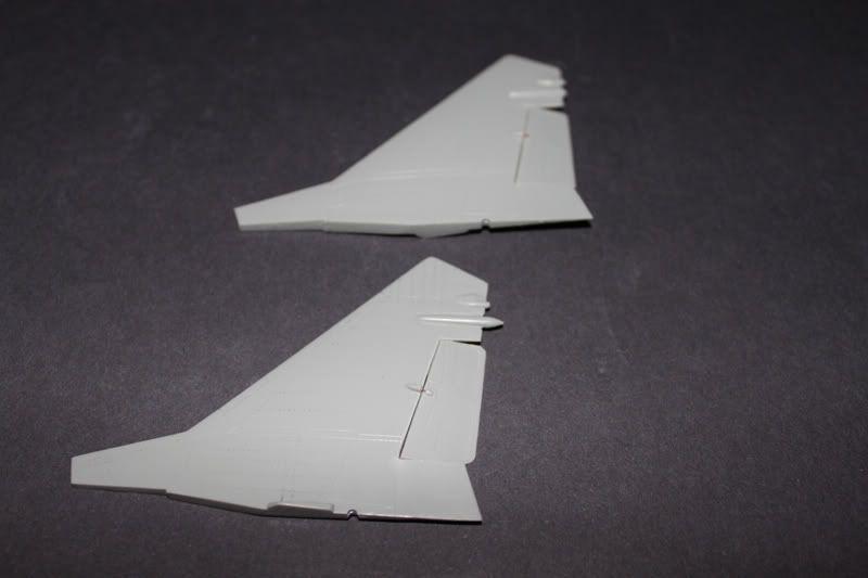

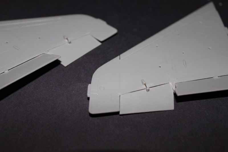

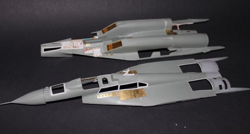

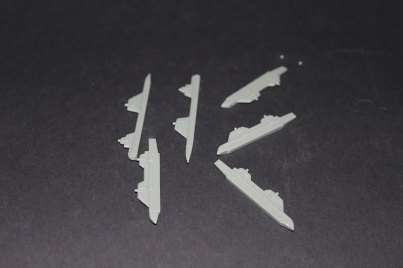

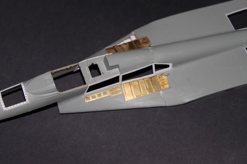

Tym czasem coś się tam dzieje :

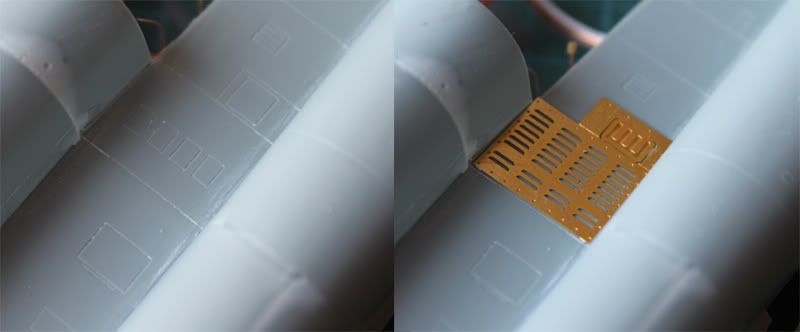

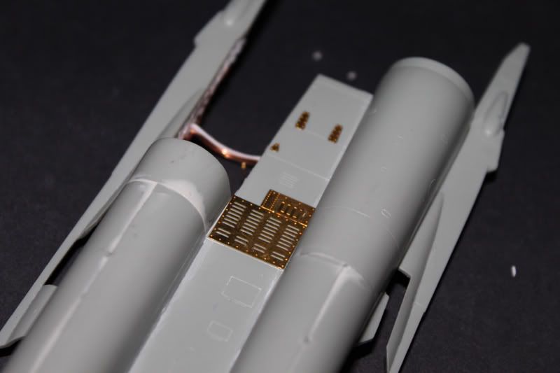

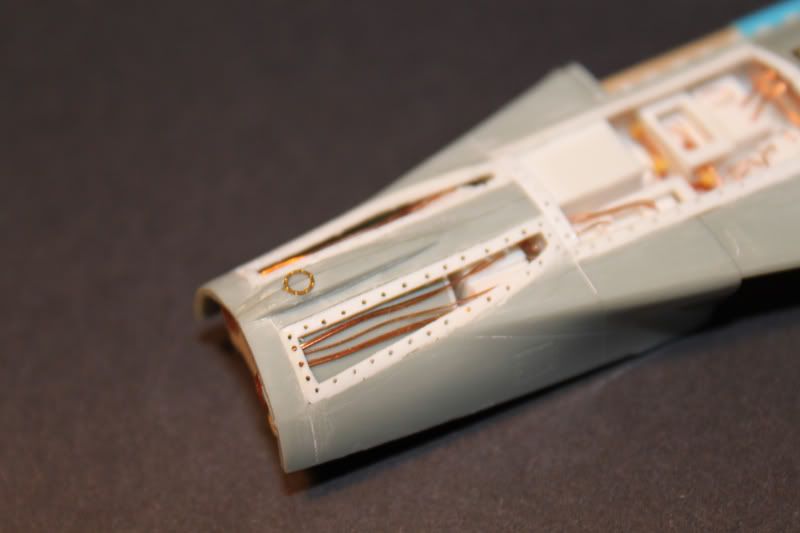

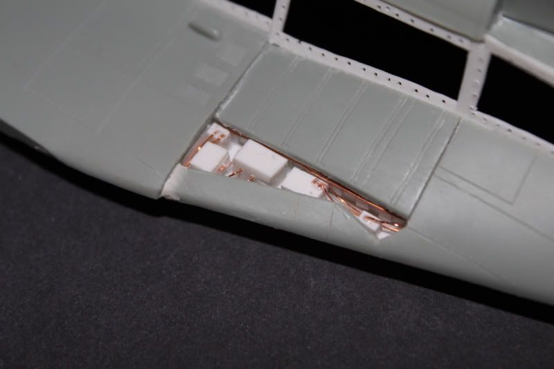

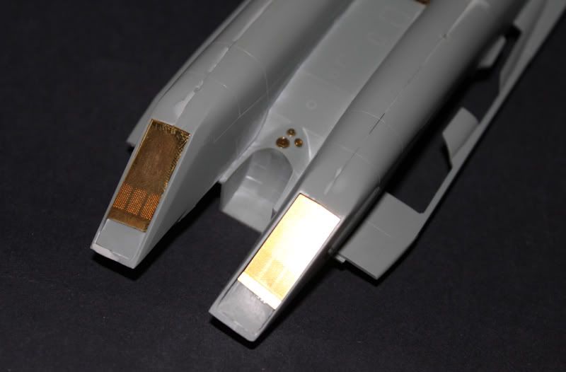

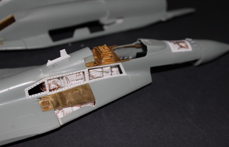

Postprzez Kuba Galicki » sobota, 23 stycznia 2010, 17:28

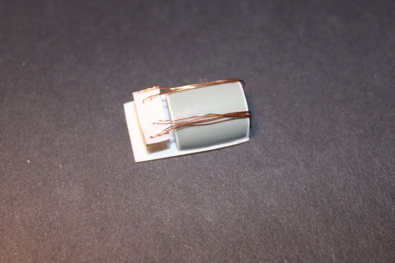

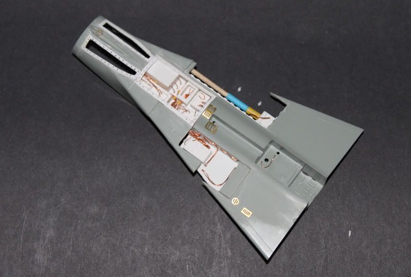

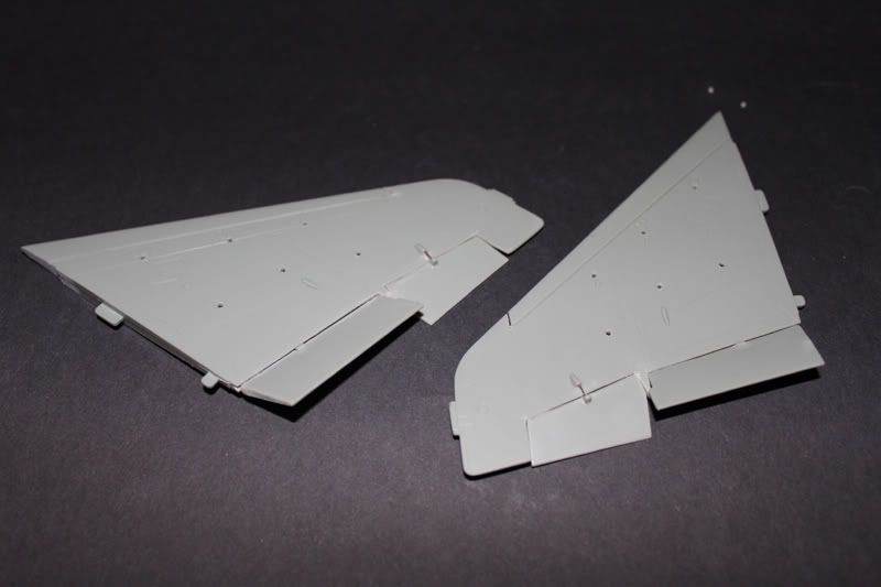

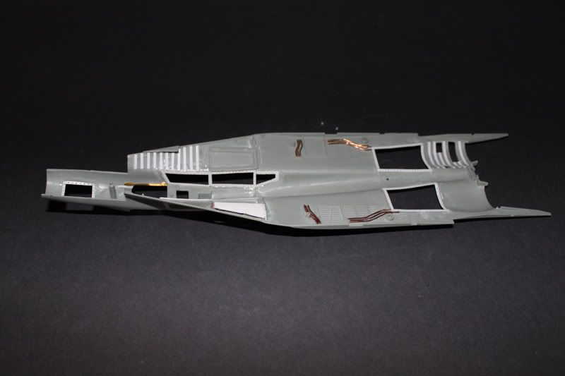

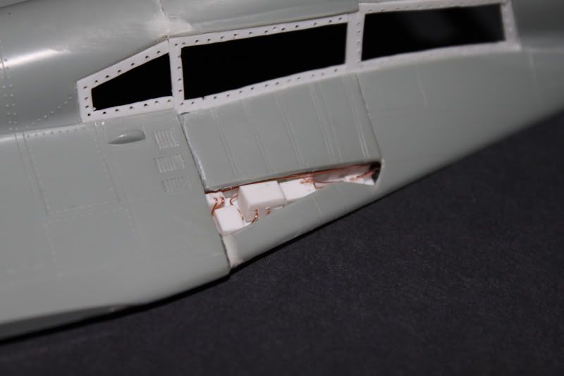

Dziś znalazłem chwilę i posiedziałem przy blaszkach.

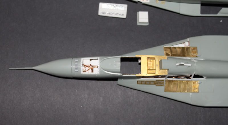

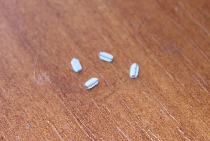

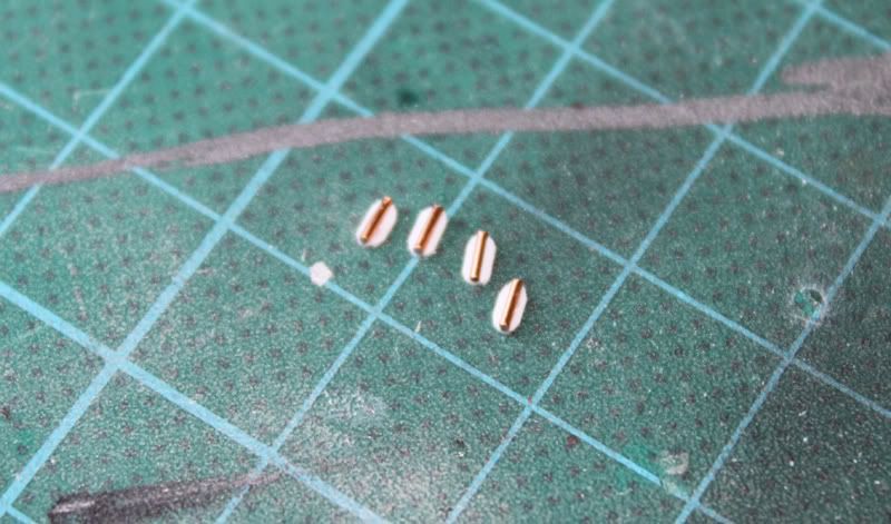

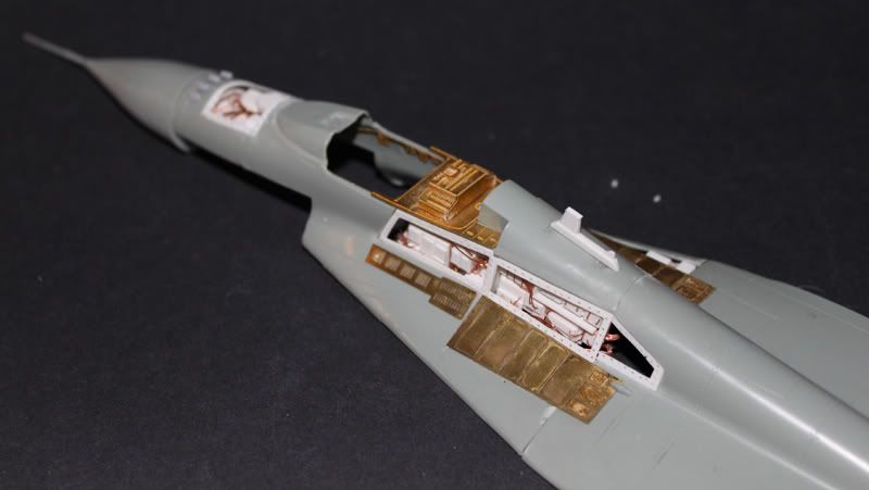

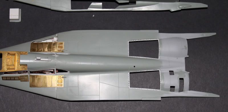

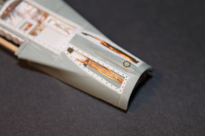

Postprzez Kuba Galicki » wtorek, 26 stycznia 2010, 14:15

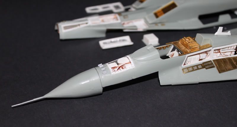

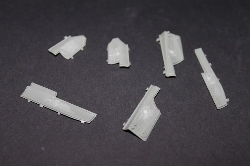

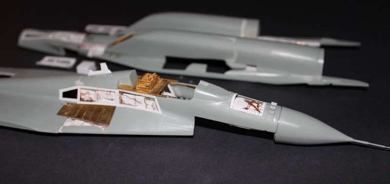

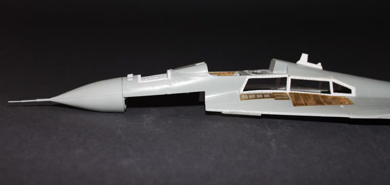

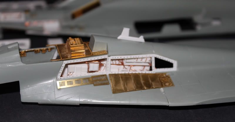

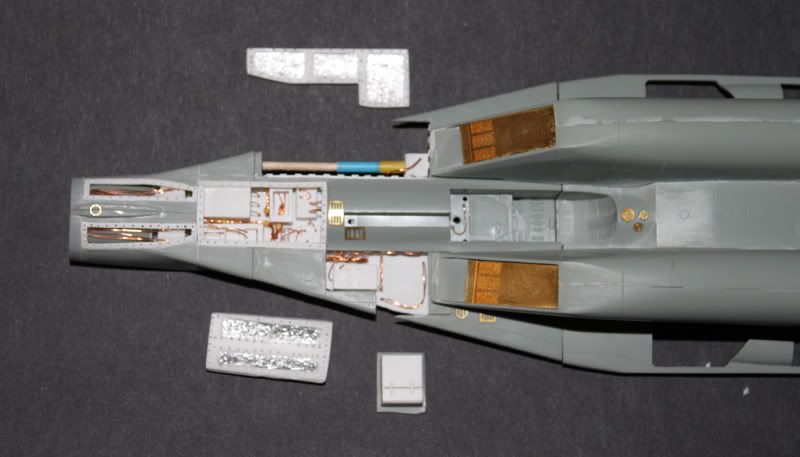

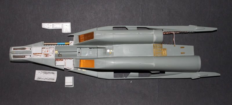

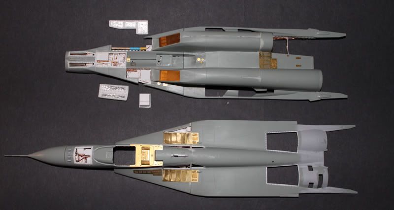

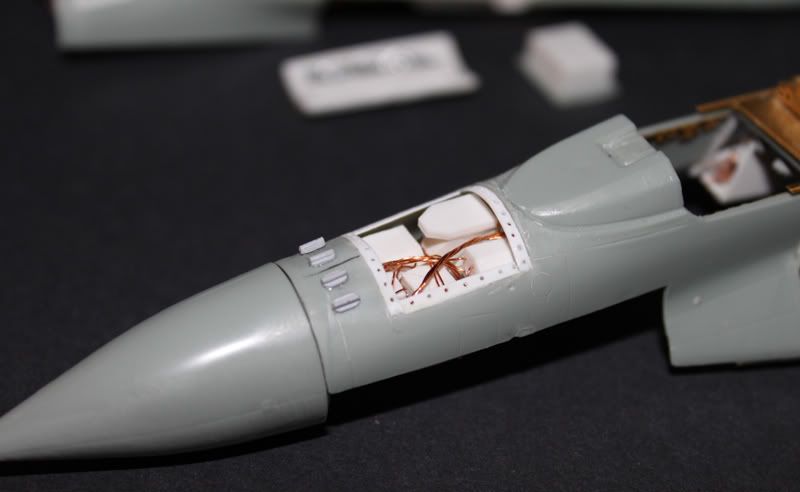

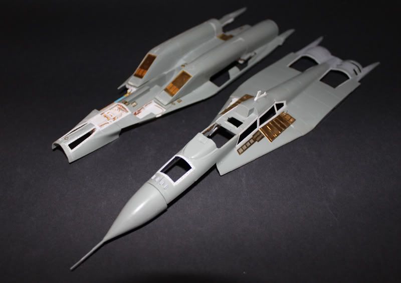

Dzisiaj dorobiłem anteny interrogatora systemu identyfikacji "swój-obcy" AN/APX-113(V) ( 4 pręty za osłoną radaru ) oraz antenę grzbietową radiostacji korespondencyjnej AN/ARC-210(V). Nie wytrzymałem i złożyłem to co do tej pory zrobiłem na "sucho". Fajowo to wygląda :mrgreen:
Komentarze miło widziane. :)

Postprzez dewertus » wtorek, 26 stycznia 2010, 14:45
Nie bardzo jest co komentować :mrgreen: Człowiek siedzi i patrzy, patrzy i siedzi , i nie bardzo mu sie chce przerywać i wracać do swoich skromnych dłubanin... Ja w każdym bądź razie jestem pod wrażeniem.

Postprzez Zamir » wtorek, 26 stycznia 2010, 14:56
Kuba Galicki napisał(a):Komentarze miło widziane. :)
K.
a co tu komentować. Kopara opadła :shock: rewelka!!!!

Postprzez tomek_chacewicz » wtorek, 26 stycznia 2010, 15:31
Z całym szacunkiem dla pracy włożonej w te otwarte luki ale przy takim ciekawym malowaniu będą one tylko odwracać uwagę od kamuflażu.

Postprzez _iceboy » wtorek, 26 stycznia 2010, 16:01
Narobiłeś się, nie ma co. Ale osłony stacji radiolokacyjnej takiej chyba nie zostawisz ? :-| Polecam jednak zainwestować w wyrób quick boost'a. Sam mam i oceniam go bardzo dobrze kształtem. A kiedyś tam będzie 77 nasze polskie z Orlika...

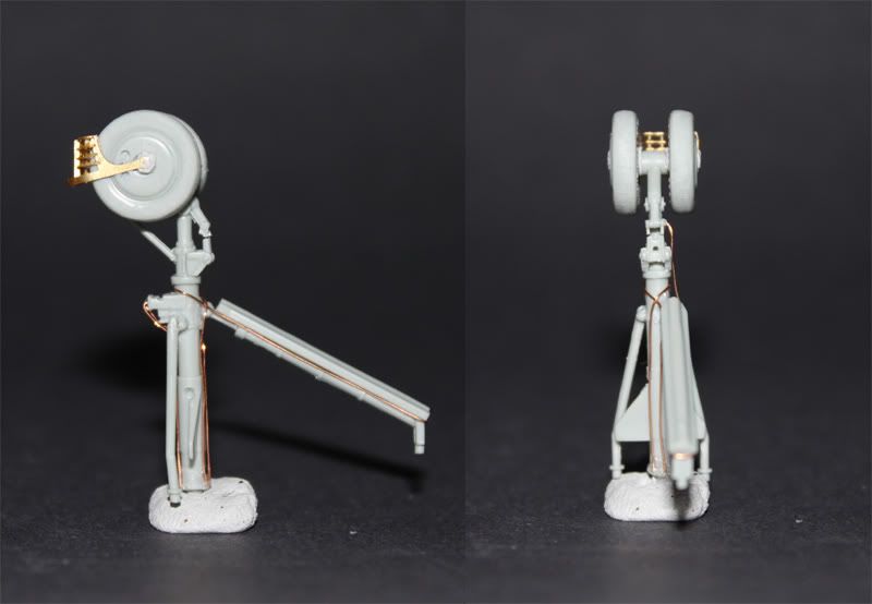

Postprzez Kuba Galicki » wtorek, 26 stycznia 2010, 19:16
Ooo, co ja widzę w końcu jakieś komentarze się pojawiły :mrgreen: Dzięki.
Iceboy - oglądałem ten kinol quickboosta, ale na razie nie mam funduszy żeby go sobie zafundować, a wypadało by dokupić do niego jeszcze rurkę pilota... Pożyjemy-zobaczymy ;o)

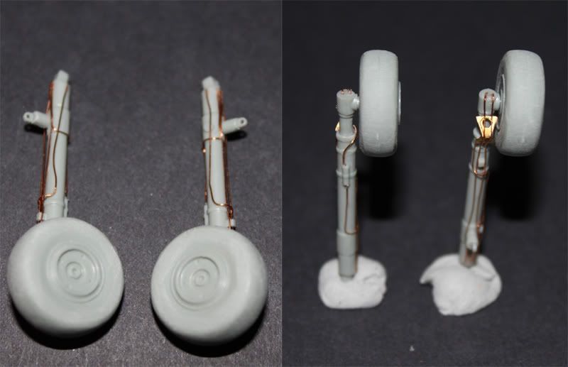

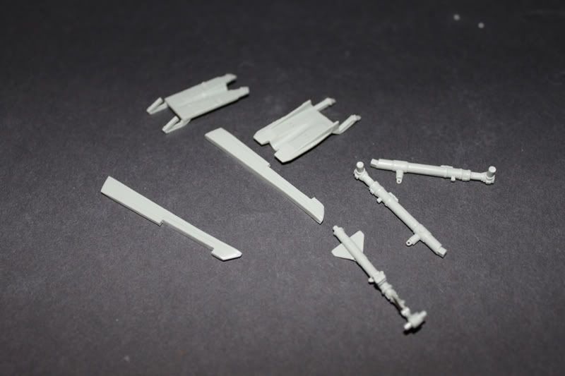

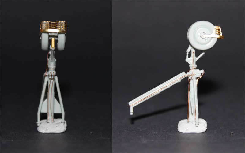

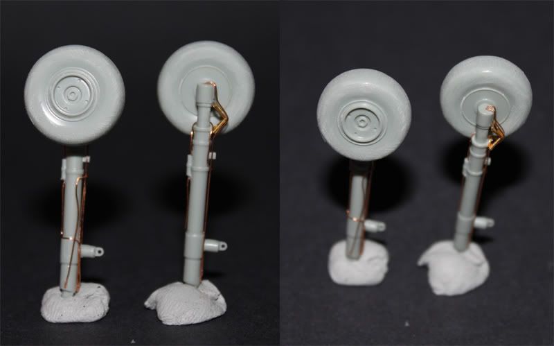

Dzisiaj tylko golenie które zajęły mi tylko 4 godziny z czego 3 na zrobienie całej przedniej...

Postprzez marco2607 » wtorek, 26 stycznia 2010, 19:33
Na rurach się nie znam ale zakres poprawek jest wielki. BRAWO. :-/

Postprzez _iceboy » wtorek, 26 stycznia 2010, 22:51
Ew. szpachla, szpachla, szpachla.... mimo wszystko chyba warto zainwestować i w nochala i w rurkę pitota, bo jak sam widzisz kształt Academowskiej osłony woła o pomstę do nieba.
