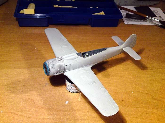

Kuba P. napisał(a):Fw 190 o którym pisałem
Hasegawa 1:48?

Postprzez Kuba P. » poniedziałek, 6 września 2010, 00:16
Tak.

Postprzez Pawel Burchard » poniedziałek, 6 września 2010, 09:14
Kuba P. napisał(a):Tak.
Ta osłona MG 131 straszna... 1:72 potrafili zrobić prawie idealną a 1:32 i 1:48 porażka

Postprzez Kuba P. » poniedziałek, 6 września 2010, 09:39
el Rozito napisał(a):Jak zmyłeś wszystko nie naruszając malowania kokpitu i silnika?
Nalałem sobie do pudełka po lodach trochę zmywacza wamodu i następnie pędzlem nanosiłem to na model. Pracowałem partiami, ogon, skrzydła, tył kadłuba i potem silnik.
Jak się tym wamodem tylko posmaruje i odczeka kilka minut to farba puchnie i płatami odchodzi od modelu.
Malowałem go Xtracolorami na podkład z surfacera. Zlazło idealnie.
Okolice kabiny i osłonę silnika doczyściłem na koniec patyczkami higienicznymi i jest czyściutko.
Osłona silnika była pryśnięta Chaosem i stąd lekkie ciemne zabarwienie, pod farbą nie będzie nic widać.
Pawel Burchard napisał(a):Ta osłona MG 131 straszna... 1:72 potrafili zrobić prawie idealną a 1:32 i 1:48 porażka
No trochę jest straszna, taka pościnana :mrgreen:
Mam jeszcze dwie takie Hasegawy, Panzerbocka i F-8 to sobie poprawię.
Swoją drogą w rankingu pokryw MG która Twoim zdaniem w 48 prowadzi? Edek? Trimaster?

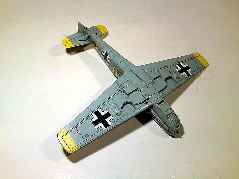

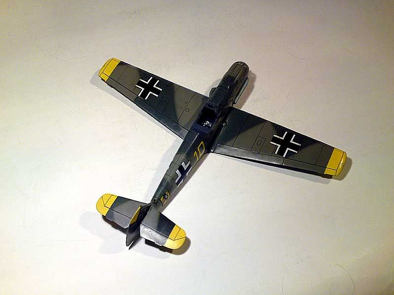

Z właściwym dla siebie tempem prac poprawiłem miejscami wash, nożykiem Olfy (bo skalpele mi się skończyły) naciąłem kalkomanie i zaakcentowałem również tam rysunek linii podziału poszycia płatowca. Nic wielkiego, ale z kronikarskiego obowiązku pokazuję te małe poprawki. Kolejne będą się pojawiać.

Postprzez Daniel iceman Gronowski » środa, 22 września 2010, 17:57
Kuba nie za ciemny ten wash? Zwłaszcza na żółtym trochę kartonówką zajeżdża.

Postprzez wacus47 » środa, 22 września 2010, 19:55
Nie wiem jak to wygląda w rzeczywistości ale zdjęcia sugerują, że zamalowałeś linie podziałowe czarną farbą i teraz wygląda to średnio... w mieszance do washa ja bym dołożył szarości i jakiegoś brudno piaskowego szczególnie na żółtych elementach

Postprzez Kuba P. » środa, 22 września 2010, 20:18
Skoro wyżej ustaliliśmy, że model wyszedł jak "siedemdwójka" i teraz wynik jest taki, że do tego kartonowa to sam nie wiem co zrobić, żeby wyszedł jeszcze jakoś inaczej :)
A poważniej, ja lubię mocny kontrastowy wash, który tutaj dodatkowo poprzez niespecjalne i obrabiane w PS zdjęcia wygląda na dość toporny. Tamiya w tym modelu ma bardzo ostre, głębokie i szerokie linie i zapuszczenie ich jasną farbą znikało mi na kolorze jaśniejszym kamuflażu a wychodziło na żółtym. To dopiero wyglądało jak kartonówka ale z kiepskiego ksero :mrgreen:
Tak teoretyzując to i te linie i nity wygniecione kółkiem maja tyle wspólnego z realizmem, co zapuszczenie ich na ciemno.
Skoro są - to niech tak wygladają. Jeszcze coś się i tak pewnie zmieni :)
W innym modelu (padnie na 109 F albo Me 262) spróbuje zupełnie przytłumić te linie i ciekawe jak to wyjdzie. Pewnie w tym klimacie to wyjdzie jak model z gry komputerowej na kiepskim sprzęcie, co detale poobcinał :)
