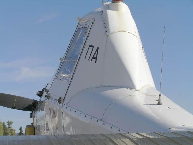

Postprzez piotr dmitruk » wtorek, 8 kwietnia 2008, 19:49
Z boku jest OK, ale DARKMANa zaniepokoiło chyba widoczne na zdjęciu zwężenie kabiny w kierunku ku górze, patrząć od przodu, czego nie widać w modelu. Twoje drugie zdjęcie nie rozwiewa wątpliwości.
Chodzi o to:
Tu chyba widać różnicę:

Postprzez wojtek_fajga » wtorek, 8 kwietnia 2008, 21:39
Tak na szybko to zrobiłem takie zdjęcie, które pokazuje jak wygląda skos tego daszka. Dokładniej z planami porównam za kilka dni. Może też Marek się wypowie...

DROMADER W SKALI 1:35
Postprzez SKYRAIDER » wtorek, 8 kwietnia 2008, 23:36
Cześć !
Jak wrócę z Moson to się ustosunkuję do wszystkich wątpliwości.
Pamiętajcie jednak o jednym, każdy kolejny rysunek jest inaczej narysowany. Sprawdzałem
kilka razy i wybrałem "środek" może nie złoty. Dromadery już są u mnie na lotnisku i zrobię to czego nie zrobiłem wcześniej, zmierzę szerokość kabiny u góry i będzie po ptakach.
W każdym modelu nawet renomowanej firmy znajduje się babole albo totalne uproszczenia,
starałem się w miarę dokładnie odwzorować model w/g posiadanej dokumentacji rysunkowej i zdjęciowej. Tak na marginesie, blach ryflowanych pod kadłubem dromader miał 6 wariantów i który wybrać ?!?!?
Wojtek, koniec z tłumaczeniami i pieprzeniem w bambus on ma latać czy co ???
Postprzez SKYRAIDER » środa, 9 kwietnia 2008, 20:08
Nie wytrzymałem i pomimo wyjazdu na Węgry pojechałem na lotnisko i zmierzyłem.
Wszystko w 99,99 % jest OK ! Poprawiłem daszek bo faktycznie był za płaski, szlifujesz, szlifujesz i to brak koncentracji spowodował ten mały błąd. Od czoła daszek zwężony o 1 mm
i trzyma wymiar, drzwi pasują a bałem się że że kąty i skosy się zmienią. Poprawiona pokrywa zbiornika tak jak sugerował Wojtek i miał rację. Sprawdziłem rysunki techniczne i oniemiałem, każdy inny, dokopałem się do fabrycznych i też KUPA. Jak nałożyć jeden na drugi to można ocipieć. Po prostu trzeba wybrać jeden z kilkunastu i tego się trzymać inaczej to mordęga, jak w tej chwili. Same poprawki do jednego planu bo już nic nie będę zmieniał, to tylko dwie formy i koniec KONIEC KONIEC Z DROMADEREM !!!!!!!!!!!!! UF!!!!
MAREK
Poprawiłem błąd którego nie zauważyłem, spłaszczyłem od tyłu budę kabiny tak jak powinno być.
