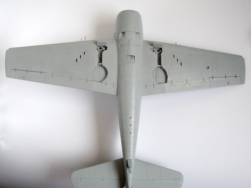

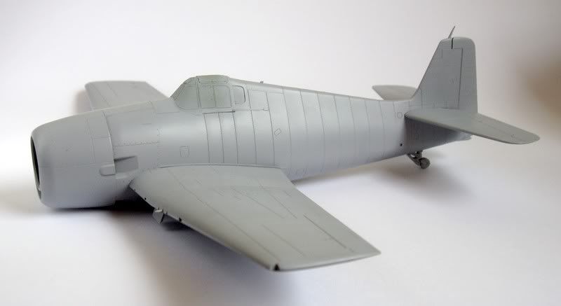

Trochę się zeszło, ale wczoraj przygotowałem Surfacera pod kolejne warstwy farby. Dziś mam nadzieję położyć preshading.

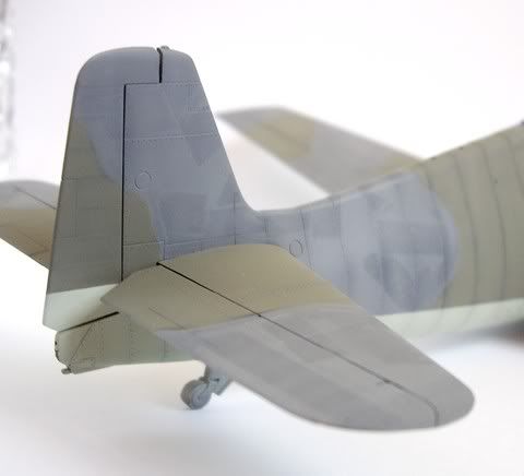

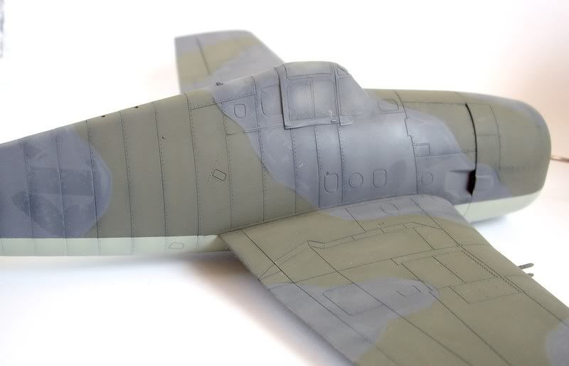

Po długiej przerwie kotek ma już wszystkie kolory, jak na pierwsze użycie BluTacka malowanie chyba nie wyszło źle, ale... Ale po zdjęciu maskowania wyszła buba. Taśma Tamiyi zostawiła "cuś" na farbie. Zmyć, zetrzeć tego się nie da i teraz nie wiem, czy mam malować lakierem błyszczącym i "cuś" pod nim zniknie? Miał już ktoś tak?

czy przypadkiem nie polozyles tasmy zbyt szybko na farbe ktora jeszcze nie wyschla ?? Dla mnie to tak wyglada.
Jesli to jest jednak klej to pewnie da sie go sciagnac zmywaczem do kleju (wUS nazywa sie to "GooGone"), zbiera klej a nie rusza farby ani plastiku.
Ale jak pisalem wczesniej to mi wyglada na czesc pigmentu odbarwiona. Ja bym to prysnal delikatnie tym samym kolorem zeby lekko scieniowac a wtedy moze sie okazac ze wyjdzie dosc ciekawy efekt jak to bylo na prawdziwych modelach :).
Mysle ze scieniowanie kolorow pozwoli rowniez zatrrzec slady "preshading'u" na granicach kolorow. Wyraznie widac tam wychodzacy czarny. Jak robisz preshading na maskowanym kolorze to uwazaj aby nie pryskac zbyt mocno na granice kolorw (gdzie lezy bluetak ? ) co nauczony doswiadczeniem goraco polecam :)
Jak nic nie pomoze zawsze mozna zmyc i zaczac od nowa :), w koncu model bedzie stal na polce pare lat a powtorne malowanie zajmie Ci dzien lub dwa :)

Bardzo elegancko położone kolory ale ich granica i ślady po taśmie aż się proszą o poprawienie szarego.
