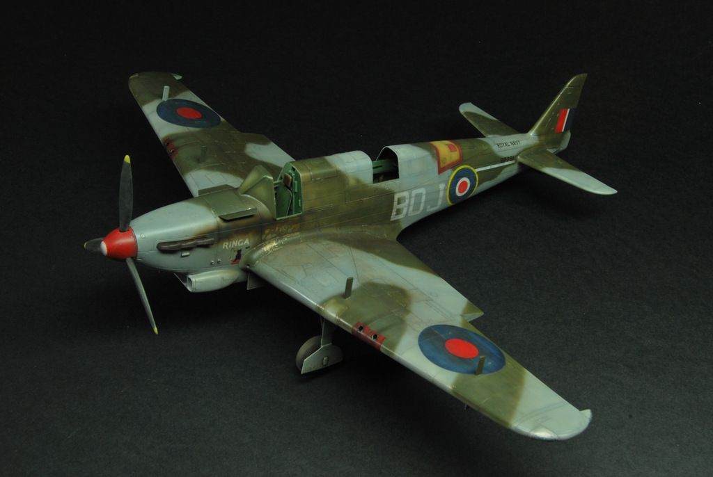

[Atlantyk '39-'45] Fairey Fulmar NF Mk.II 1/48 MPM
Re: [Atlantyk '39-'45] Fairey Fulmar NF Mk.II 1/48 MPM
Postprzez HK1885 » sobota, 3 stycznia 2015, 16:32
No proszę pana... Jest grubo.
Piękna sprawa. Bardzo mi się podoba.
Z niecierpliwością czekam na finisz.

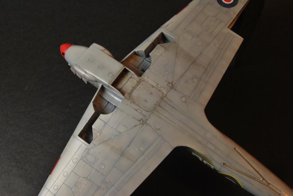

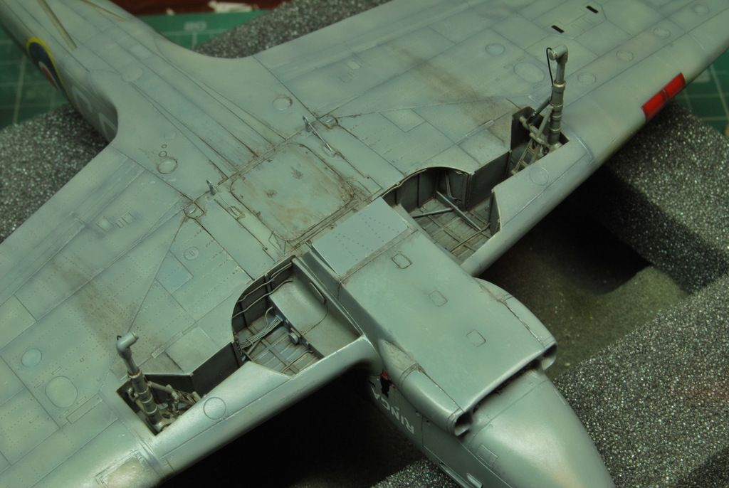

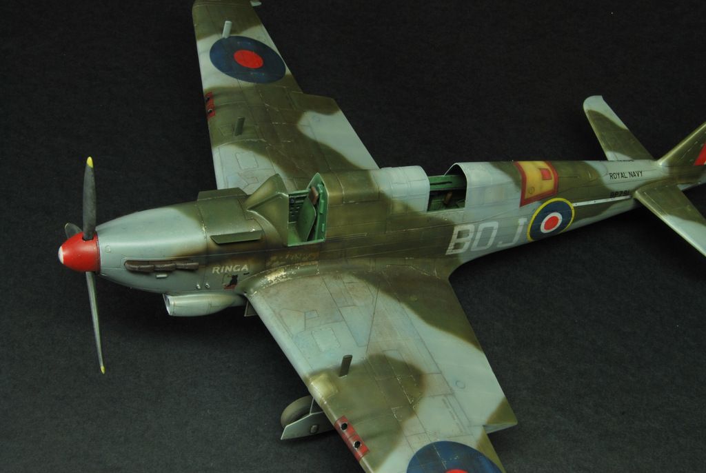

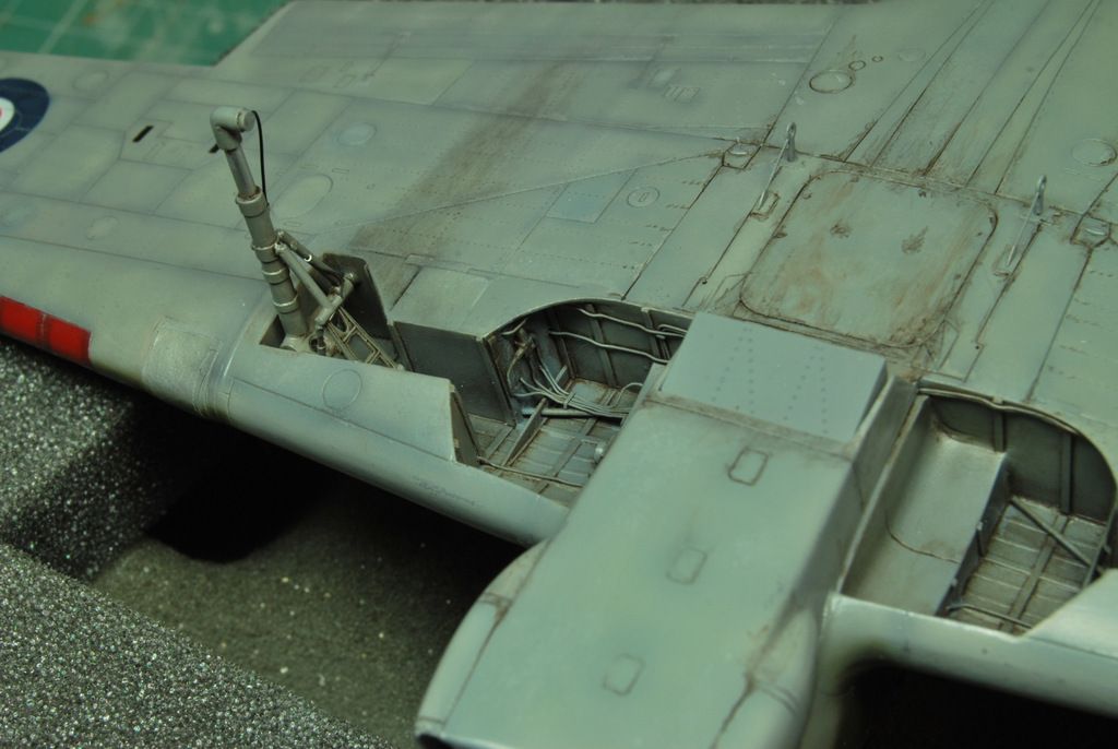

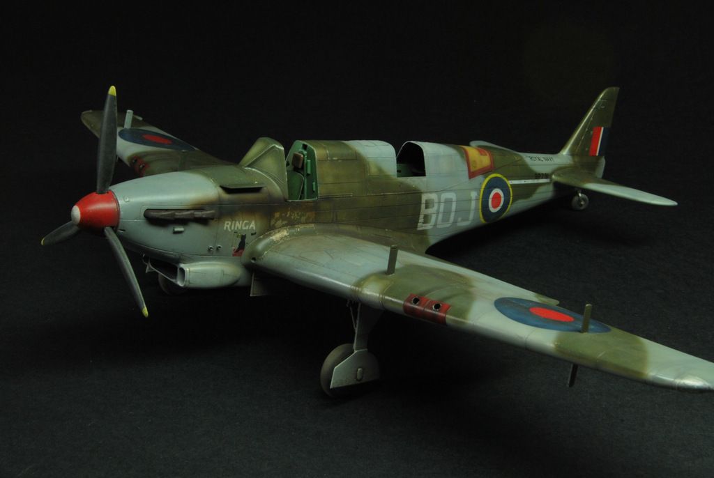

Dzięki Panowie :D. Skoro brudek zaakceptowany to mogę iść dalej, czyli okopcenia, brudzenie spodu i jakieś zacieki.
Mariusz Jarzyna ze Szczec napisał(a):Kończ go Waść ;o)
Staram się robić szybciej...nie wychodzi. Chociaż ostatnio i tak uważam, że mam zabójcze tempo 8-)
Slash napisał(a):Bardzo fajny. Podoba mi się efekt widoczny na dwóch ostatnich fotkach. Jak to uzyskałeś?
Jeśli chodzi o brąz to jest to ciemny brązowy olej dla plastyków zmieszany z czarną, albo ciemno czarną. Nakładałem na błyszczącą powierzchnię lekko rozcieńczoną white spirytem olejnął (konsystencja paćki). Nakładałem jak najcieniej, żeby szybko odparowała. Po kilku minutach ścierałem to zmiękczonym papierem toaletowym (przed zabiegiem robiłem z nim tak jakbym prał skarpetki ;o) ). Potem lekko ścierałem, jeśli za dużo schodziło to odczekiwałem 5 minut i znowu, aż uzyskałem łagodne przejścia kolorów i pożądany efekt.
Jeśli chodzi o coś innego to daj znać.
Postprzez Sherman » sobota, 3 stycznia 2015, 18:51
A te rozjaśnienia koloru kamuflażu?
W malinowym chruśniaku.
Sherman
Posty: 3021
Postprzez Strużyn » sobota, 3 stycznia 2015, 19:32
Jeśli chodzi o wypłowienia zielonego widoczne np. przy wylotach KMów to wcierana biała olejna dla plastyków prosto z tuby :)
Postprzez Moses » sobota, 3 stycznia 2015, 19:41
na mat czy na błysk?
Moses
Posty: 742
Postprzez Strużyn » sobota, 3 stycznia 2015, 20:06
U mnie na błysk, konkretnie Sidolux.

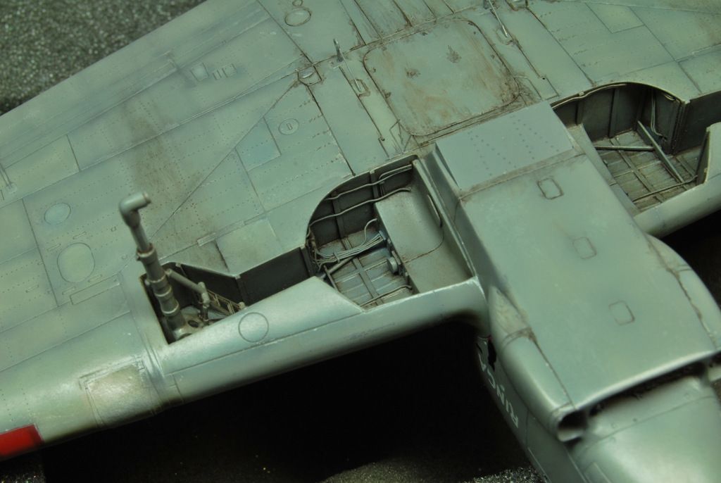

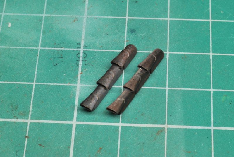

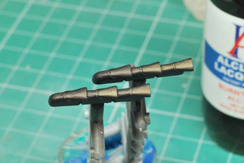

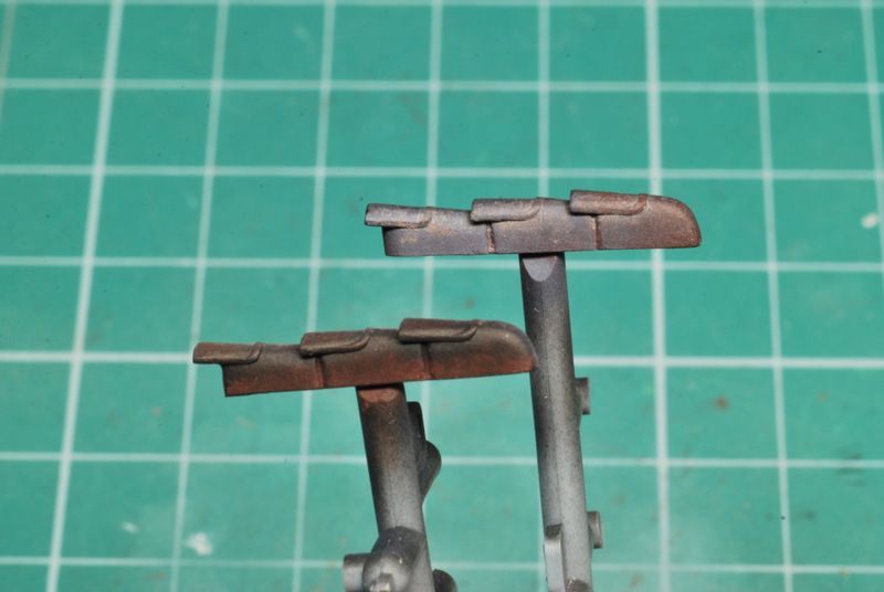

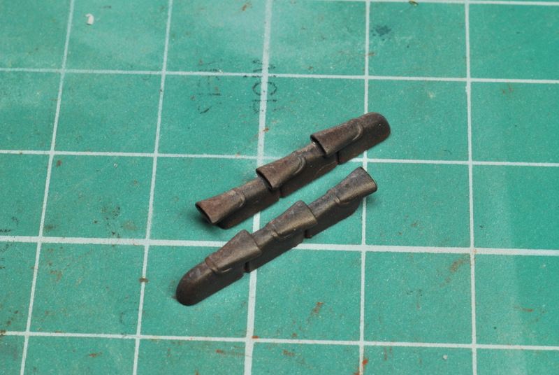

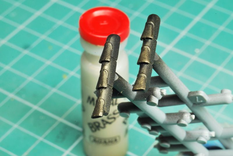

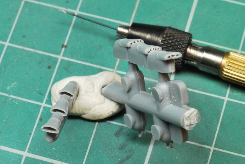

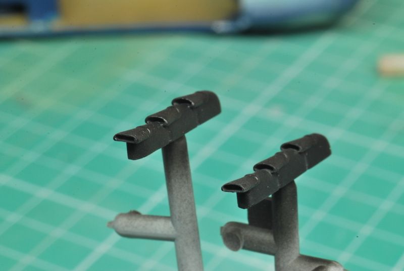

Dzięki :). Tomek kiedy chcesz. Właśnie skorzystałem z Twojego przepisu na rury wydechowe. Z braku wprawy trochę go zmodyfikowałem. Dzisiaj będzie dużo zdjęć wydechów.... Komu temat rur jest bliski ten przebrnie ;o)
Rozwiercanie - wyjątkowo upierdliwe zważywszy na kształt.
Podkładzik ...
Trochę mosiądzu od Agamy.
Burnt iron..
Pigmentowanie. Starałem się zrobić od spodu jaśniejsze. Wyglądają na trochę bardziej zdezolowane niż chciałem, ale po umiejscowieniu w modelu nie jest najgorzej.
Dodałem trochę oleju na spodzie. Syf za wnękami podwozia jest charakterystyczny dla Fulmarów, przynajmniej biorąc pod uwagę te kilka ujęć spodu, które udało mi się znaleźć :)

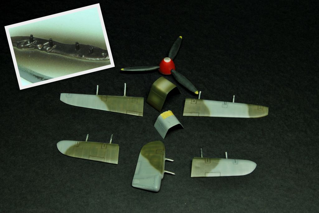

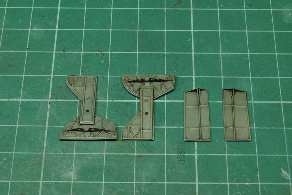

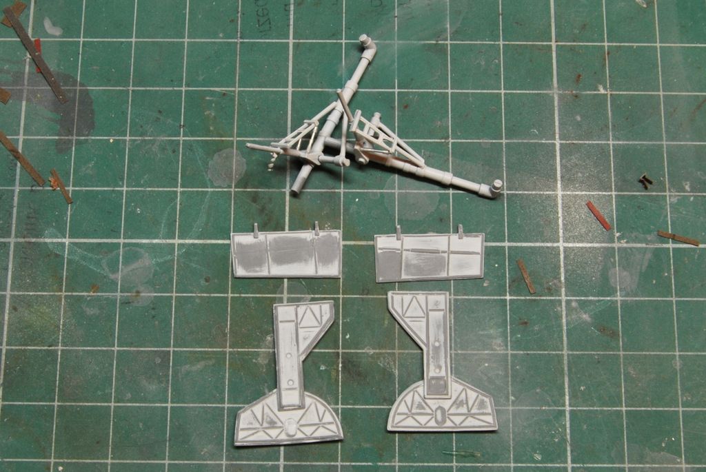

Dzisiaj kolejna aktualizacja. Wizualnie ostatnimi czasy Fulmar niewiele się zmieniał, więc nie bardzo miałem co wrzucać. Ogólnie zajmowałem się detalami i kończeniem brudzenia. Poniżej relacja zdjęciowa z ostatnich dokonań.

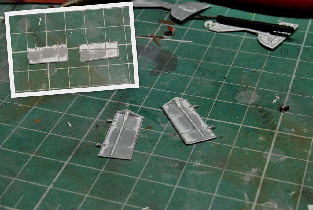

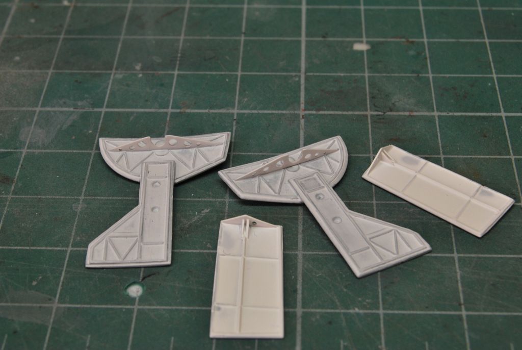

W klapach trzeba było skasować wzmocnienie środkowe, które biegnie w elemencie zestawowym pod dziwnym kątem, który w późniejszym czasie uniemożliwiłby zamocowanie mechanizmu otwierania. Właściwe wzmocnienie zrobiłem z profilu hipsowego.
Klapy wymagały odchudzenia. Od wewnątrz trzeba było je doszlifować, ponieważ rysunek wzmocnień jest bardzo zadziorowato/chropowaty w tym miejscu. Po łoszu wszystkie te nierówności by wyszły. Przy okazji dodałem wzmocnienie poziome i nawierciłem w nim odpowiednie otwory. Drobna rzecz a cieszy :lol:
A tak wyszło po łoszu.

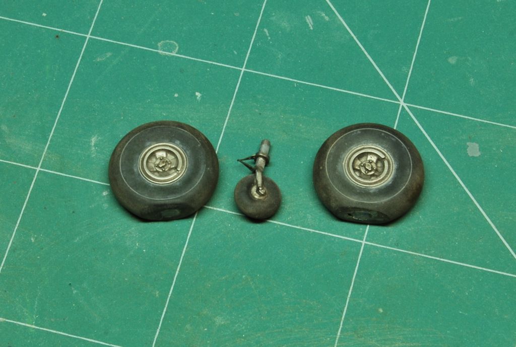

Koła potraktowałem różnymi odcieniami szarości i beżowymi pigmentami.
Wnęki podwozia z zamontowanymi goleniami.
Poniżej maszty do anten Uda-Yagi. Niektóre powinny być dłuższe niż te zestawowe...te po przedłużeniu odlałem z żywicy. Same anteny pochodzą z blaszki dodawanej do zestawu.
Jeśli chodzi o malowanie to dodałem trochę brudu, zacieków i dorobiłem kopcia.
A tutaj pozostałe do przyklejenia elementy. W tym końcówki czterech Browningów.

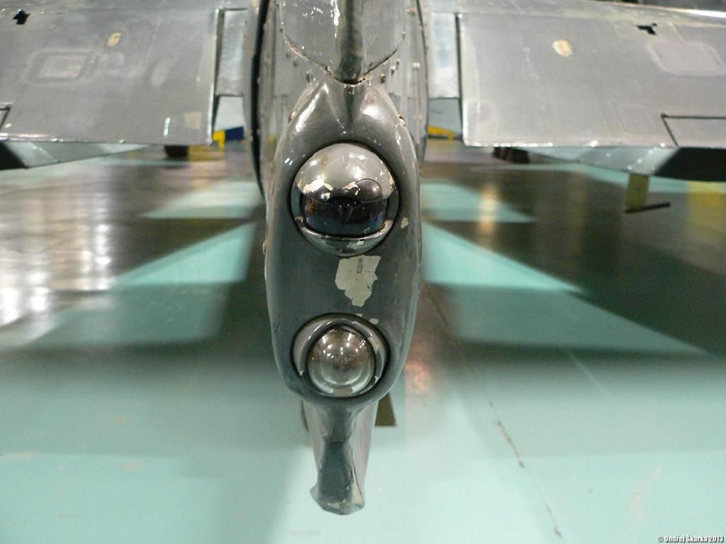

Czy ktoś wie może jaki kolor miały te światełka sygnalizacyjne umieszczone w dolnej części steru kierunku:
