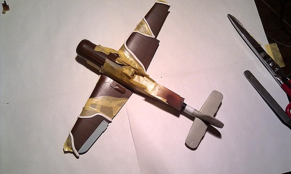

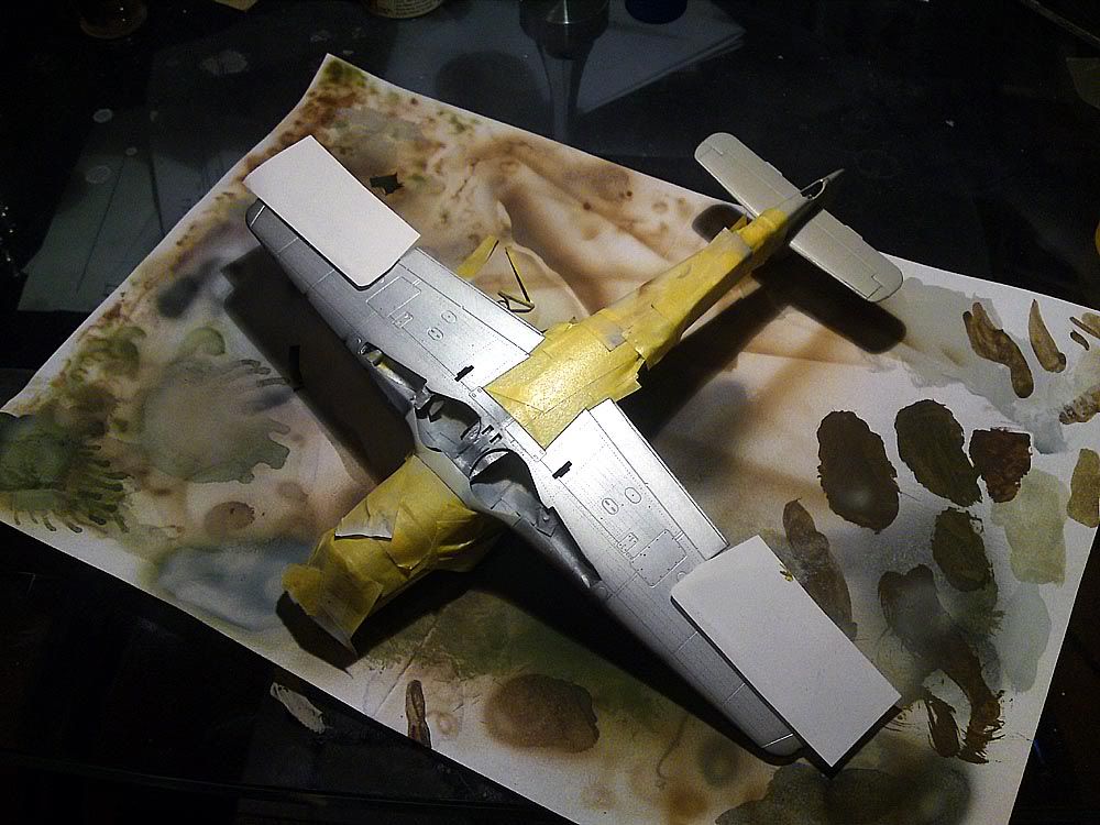

Borek napisał(a):jest jeszcze opcja malowania maski oddalonej jakiś milimetr od powierzchni widziałem gdzieś w necie. ale to tak jeżeli już gdybamy
Ja tak malowałem swój model chociażby:
Tu maska z papieru naklejona na cieniutkie wałki UHU Patafix
A tu już same wałki, bez naklejania papieru:
I szczerze mówiąc drugi sposób daje praktycznie identyczne efekty a zdecydowanie mniej chrzanienia się z docinaniem tej maski i klejeniem jej tak, żeby na całym modelu równo odstawała od podłoża. Prościej nakleić taśmę NA model i jej krawędzie zakleić wałeczkami.
To tak odrobina praktyki tytułem kontry dla forumowych teoretyków :roll:

Daniel iceman Gronowski napisał(a):Grzegorz to pokaż jeszcze kamuflaż po poprawkach, gdzie przejścia kolorów są postrzępione i wyglądają jak pomalowane pędzlem. Sorry, ale mnie to nie przekonuje i będe obstawał przy swoim, przy czym technika jaką przypomniał Borek byłaby dla Romana najlepsza, przy braku wyczucia aerografu do którego się przyznał.
Daniel, masz rację, też to widzę. I Kuba też masz rację, że sposób kontroli granicy przejścia kolorów z pomocą wałeczków jest b.skuteczny i godny polecenia.

Postprzez piotr dmitruk » wtorek, 20 grudnia 2011, 20:58
Tu mój patent- rozgraniczenie kolorów malowane od taśmy z drucikiem podklejonym pod taśmą 2 mm od brzegu.

Postprzez Murek » wtorek, 20 grudnia 2011, 22:41
Przy prostych wzorach kamuflażu (np segmentowy w niemiaszkach) lub prostej linii rozgraniczenia kolorów przyklejam dwa paski taśmy Tamiya, z tym że jeden (ten górny) wystaje nieznacznie nad drugi, tak aby nie miał styku z powierzchnią modelu. Przy kamuflażu takim jak na Spicie po prostu odginam taśmę wykałaczką lub czymś innym. Taśma Tamiyi doskonale współpracuje i trzyma "odgięcie". Trzeba tylko uważać żeby przypadkiem nie przycisnąć do modelu i można malować. U mnie się sprawdza.
