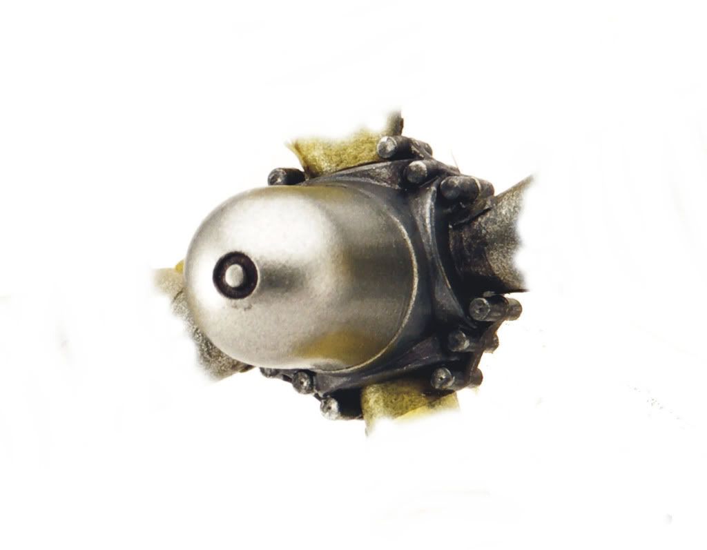

greatgonzo napisał(a):Taka wizualizacja nie różni się wcale dramatycznie od zwykłego pyknięcia czarnym.
Będzie widoczna "dramatyczna" różnica dopiero kiedy zestawisz ten detalik z odmaskowanymi łopatami śmigła i elementami okapotowania i silnika w tle, o czym dobrze wiesz. Niezła zabawa! Bardzo mi się podobają te Twoje smaczki malarskie.
Mam jeszcze uzupełniające do pytań Bartka pytanko co do tej techniki z lewym kciukiem:
Nie usuwasz wcześniej owłosienia z palca? Przecież nieoczekiwanie może się sumować z włosiem pędzla i w efekcie dawać inny efekt, niż oczekiwany.
Wiem, że owłosienie kciuka trudno usunąć (wyskubywanie jest bolesne), ale może potraktowanie powierzchniowo schłodzonym nadtlenkiem wodoru pozwoliłoby usunąć skutecznie? :P

Przed każdą sesją malarską dbam by włosy kciukowe nie wytarły się czasem. Dzięki nim wzrasta precyzja w procesie zdejmowania nadmiaru farby z pędzla. Niezwykle istotny jest kąt ugięcia stawu . Musi mieścić się w zakresie 42-45 stopni. Jak ktoś nie potrafi utrzymać go tak przez dłuższy czas niech zapomni o modelach. Mycie to nie problem. Zabrudzony kciuk czyszczę wraz z resztą Gonza na święto Kupały.
fragles napisał(a):Będzie widoczna "dramatyczna" różnica
Chcę wierzyć, że nie. Uważam,że efekt ten powinien być z gatunku tych, których trzeba się doszukiwać.
'A tutaj to ..., nie chyba mi się zdawało... nie no czekaj tu chyba jest jakby przybrudzone takim olejowatym. Robiłeś coś tam?'
Oczywiście istnieje ryzyko, że kilka godzin pracy pozostanie całkowicie niezauważone. Jednak zrobienie tego tak, by było bez wątpliwości widoczne gwarantuje uzyskanie efektu sztucznego.
Bartku, wspomniałem dwie strony wcześniej, że washa nie obiecuję i słowa dotrzymałem. Nie przekonuje mnie ta technika bo uważam, że trudno jest ją kontrolować. Może jeszcze na powierzchniach, choć i tak wydaje mi się, że w końcowym efekcie dużo jest przypadkowości. Jak skontrolować takie cieniowanie w zakamarkach to już zupełnie nie wiem. A ja chcę mieć możliwość zadecydowania, że w tym zaułeczku to będzie brudno i oleisto, bo tu ciekło z siłownika, a w drugim, identycznym zaułku tylko trochę kurzu bo tu nic nie ciekło. Nie twierdzę, że koniecznie mi to wychodzi ale z washem odebrałbym sobie wszelkie szanse.
Podkreślam JA i SOBIE. Niewykluczone, że po prostu nie potrafię obchodzić się z taką techniką.
W przypadku tych wnęk wash był wykluczony obiektywnie. Nie poprawiałem w nich nic po pierwszym klejeniu modelu poza zalaniem szczeliny w suficie. Jakość powłok malarskich i obróbki powierzchni jest taka, że diabeł jeden wie co płukanka wyciągnęłaby na wierzch.
A ja i tak wolę namazać sobie to co chcę. Dlatego użyłem (użyję) materiałów z przedostatniej fotki. Obicia i przetarcia srebrzanką Humbrola (firma raczej bez znaczenia), cieniowanie pastelami z gamy na fotce i trochę zacieków pędzelkiem zwilżonym w rozpuszczalnku i trochę w jakichś farbach (zwilżenie kontrolowane metodą kciuka :mrgreen: ). Malując zacieki zawsze trzeba pamiętać o dopasowaniu ich przebiegu do pozycji stojącego samolotu. Ja mam wielki problem z tym pamiętaniem i często w ostatniej chwili łapię się na próbie sabotażu. Czasem nie zdążę :( .

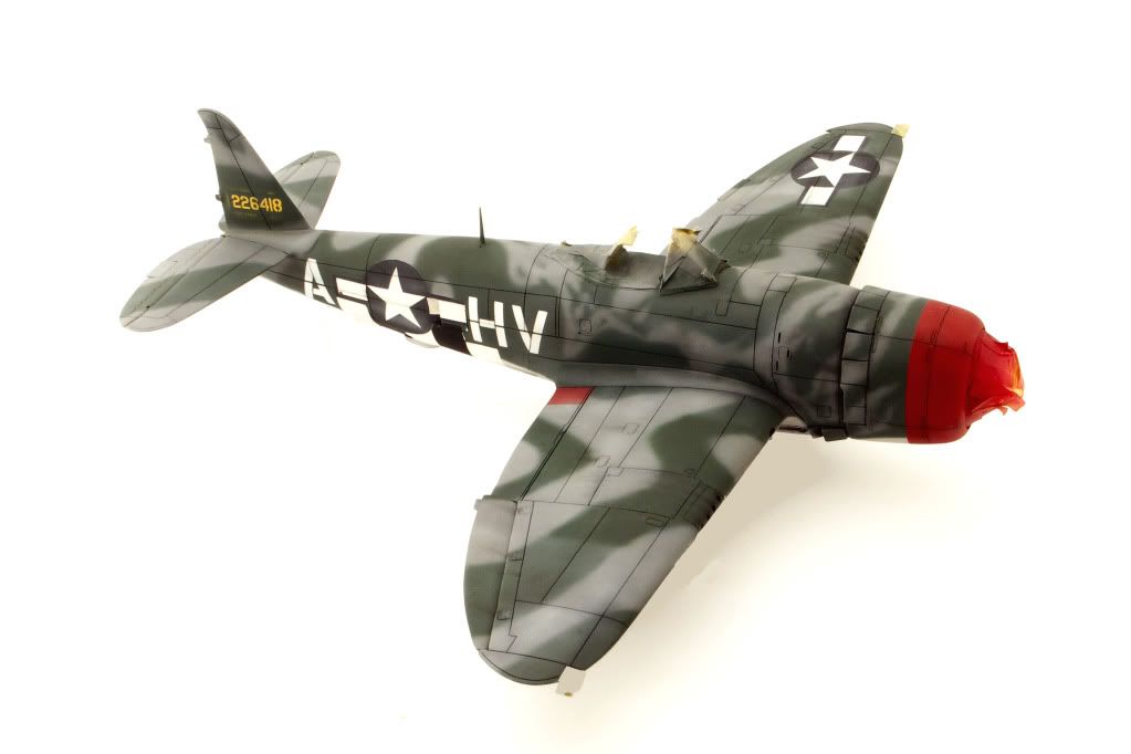

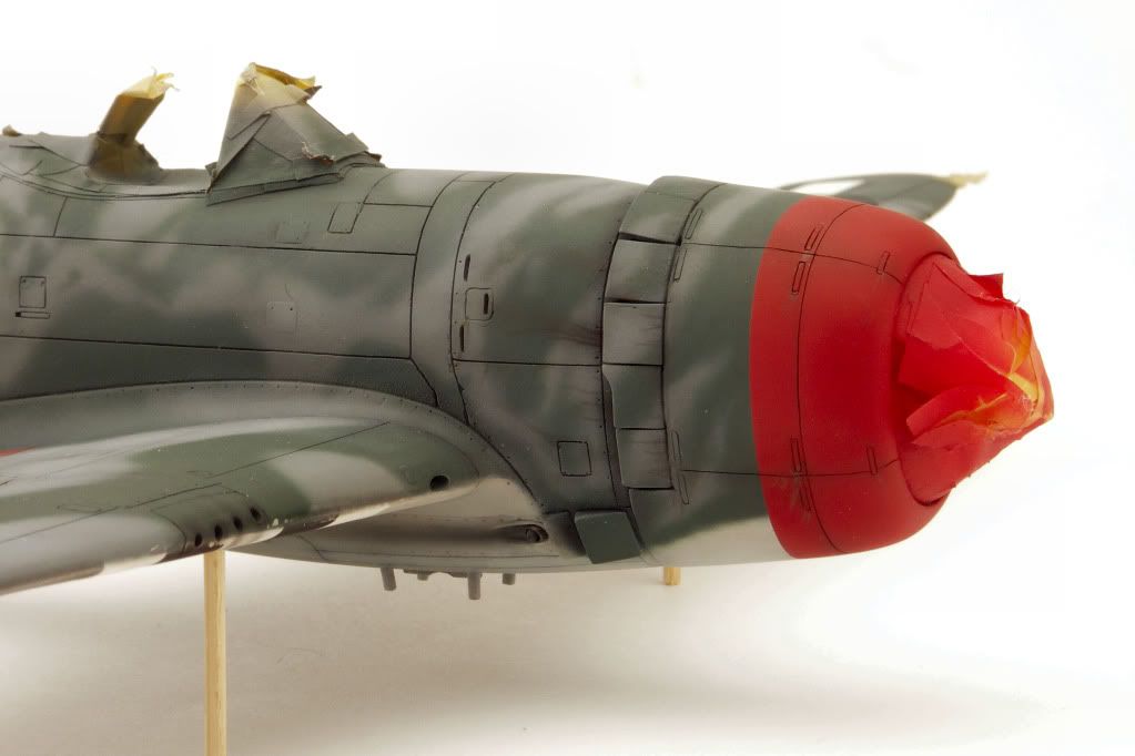

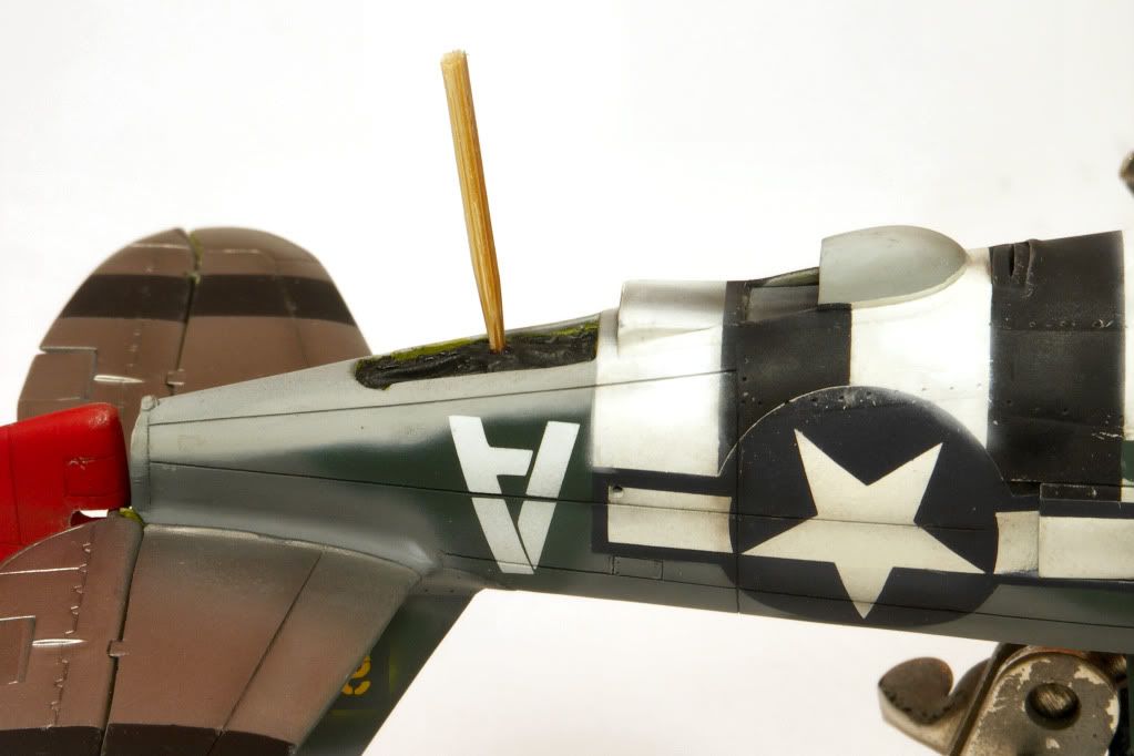

Popróbowałem jeszcze raz pokazać ten efekt na śmigle. Dziś obejrzałem go sobie na sucho i ja dostrzegam go z pół metra. To dlatego, że wiem, że tam jest. Z tzrydziestu centymetrów rzecz staje się zupełnie czytelna. Na tym zdjęciu też jakbym umiał się dopatrzeć. Pod odpowiednim kątem :P . Może dlatego, że wiem czego szukać.

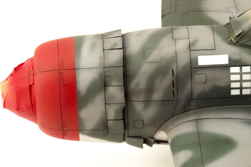

Wreszcie okazało się, że nie da się już dłużej ściemniać i trzeba położyć lakier. Zastanawiałem się jak to zrobć logistycznie, żeby oblecieć całość. Ostatecznie zdecydowałem sie na patent z zapałkami, który pierwszy raz widziałem bodaj u Jacka Bzunka. Zanim jednak nabiłem aerograf klarem musiałem jeszcze poprawić nieco spód. Potrzebny był szary w okolicach stabilizatorów podwieszeń pod kadłubem (naprawa stabilizatora, który pozwolił sobie był odlecieć). Oprócz tego szarym pod kadłubem i białym na pasach inwazyjnych wycieniowałem i poprawiłem przebieg oraz granice naniesionych wcześniej pastelą okopceń i zacieków (farba bardzo transparentna). Łączenie aero i pasteli pozwala minimalizować wady obu technik.
Wreszcie chwila prawdy. Lakier może zmienić efekty uzyskane pastelą. Co prawda korekty farbą działaja trochę jak fiksatywa ale nie wszędzie je robiłem i nie pokrywałem przecież całości pastelowych malunków skupiając się raczej na krawędziach. By zabezpieczyć się przed niespodzianką pierwsza warstwa musi być bardzo delikatna. Po prostu trzeba położyć jak najmniej lakieru, żeby drobinki pasteli nie wypłukiwały się i nie zaczęły żyć własnym życiem. Ta pierwsza warstwa przytwierdzić ma je do podłoża. Potem można pryskać jak kto lubi :lol: .
Najpierw prysnąłem powierzchnie mataliczne sealerem Testorsa. Potem resztę spodu matem z dodatkiem satyny. Niewielkim. Tą samą miksturą potraktowałem czarne pasy na statecznikach (pod sealerem utrwaliły się różnice w fakturze powierzchni; mat nie dał im szans). Przt okazji położyłem sealer i lakier na różną drobnicę.
Teraz mogłem powtykać wykałaczki w model (na maskol) i uzyskać dostęp do góry. Zalane lakierem powierzchnie wyrównały nierówności w połysku farby jakie powstały przy walce z kamuflażem. Jenocześnie ustaliły sie kontrasty między starym i nowym. Na lewej stronie kadłuba nie jest to aż tak widoczne i przód nie rózni się bardzo od najświerzszych domalówek na grzbiecie ogona ale mam nadzieję, że cały ten cyrk z oznaczeniami zestrzeleń i tabliczką obsługi odwróci od tego uwagę. Poza tym zamierzam jeszcze powalczyć przy ostatecznej fakturze powierzchni.
Z prawej strony wygląda OK.
Fotografowanie tych niuansów mnie dobija.
Teraz będzie już można odwzorowywać ślady eksploatacji podejrzane na fotkach.
Dziękuję, za wyrażone wcześniej miłe słowa. Są dla mnie cenne.

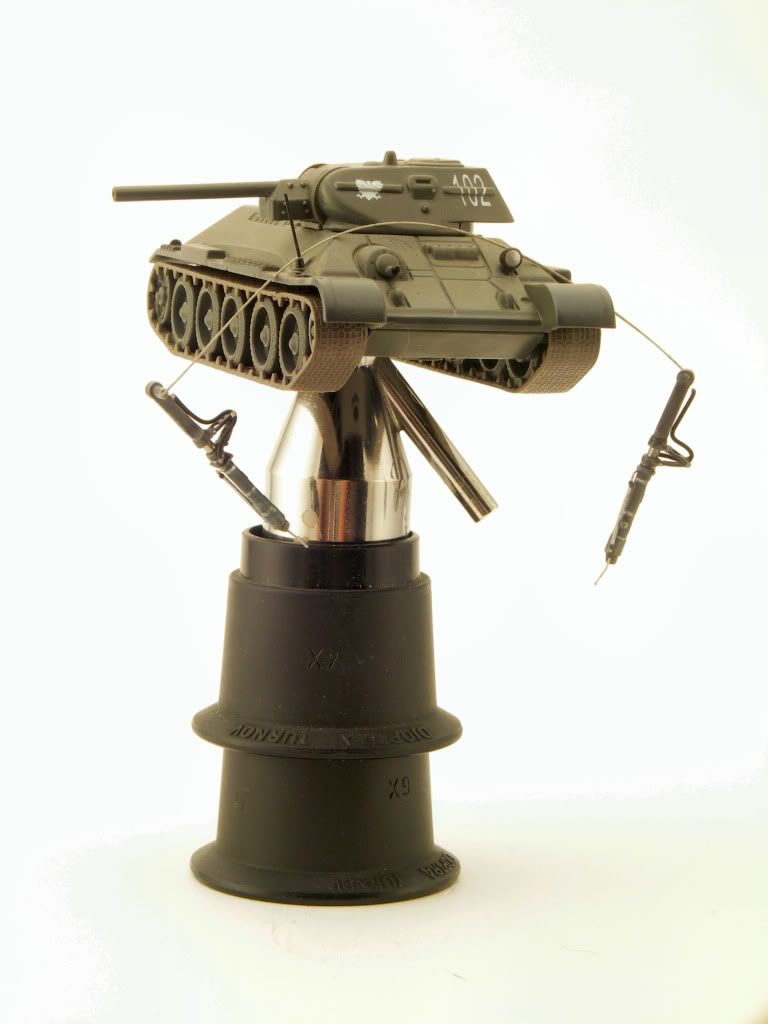

Ta fotka z wczoraj. Wbrew pozorom przedstawia system użyty do stabilizacji goleni podwozia podczas malowania. Te złapane były za końcówki przewodów hamulcowych w krokodylkach trzeciej ręki. Rozpięty między nimi pręcik pozwalał minimalizować efekt trzepotania pod stumieniem powietrza i sealera z aerografu. Cokół na zdjęciu to lupy filatelistyczne (?) przydatne przy kontroli tego co się zrobiło.
Tego T-34 nie znam 8-) .

To teciak, z dospawanymi wzmocnieniami pancerza. Dosyć częsta praktyka w czołgu który miał 45mm pancerz czołowy ;-))

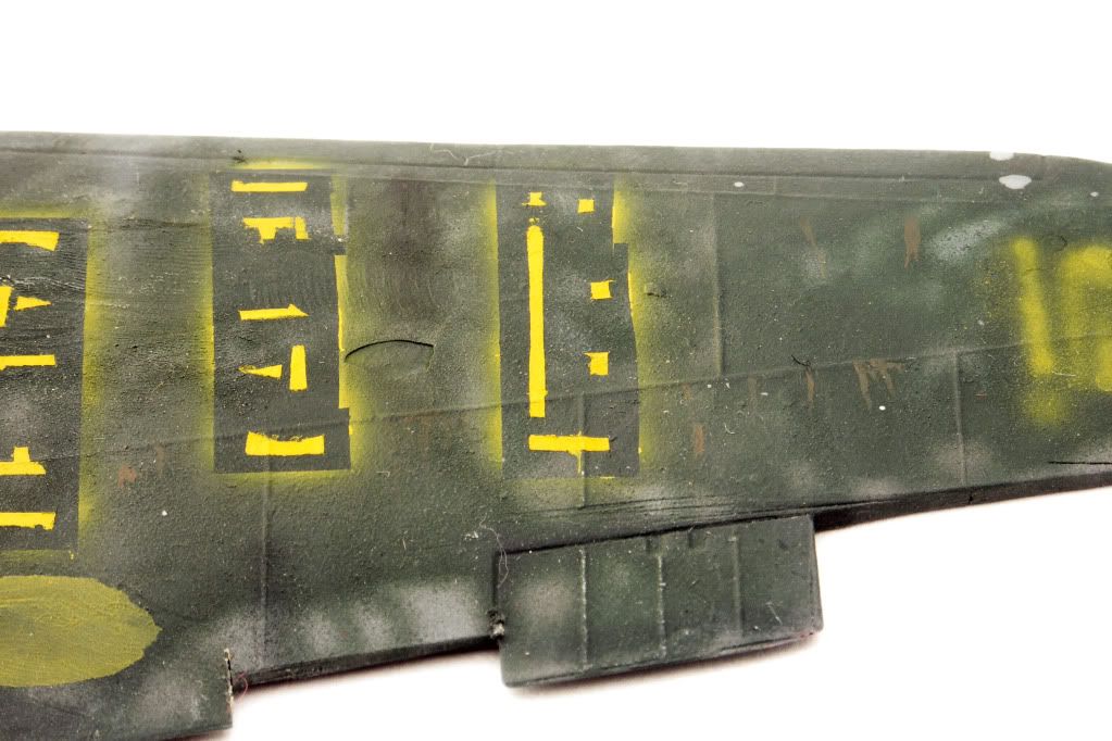

I tak sobie maluję zacieki i zadymienia. Przedtem jednak przeszlifowałem cały samolot szmatką Vileda by zetrzeć matowy pył zewnętrzny.
Dopóki rzecz dotyczy pasteli to macham sobię bezstresowo pędzelkami. Nie znaczy to, że byle jak i byle gdzie. Minimalne ilości pasteli, konieczność wielokrotnych pociągnięć dla uzyskania efektu i czysty pędzelek korygujący do zrzucania nadmiaru proszku przed wtarciem i do wymiecenia nadmiaru po wtarciu - zapewniają mi komfort pracy. No i oczywiście dokumentacja z fotkami leży pod nosem.
Dopiero gdy dochodzi do wycieków robi się stres. By wykonać je rzeczywiście precyzyjnie, musiałbym robić je, powiedzmy po kilka - kilkanaście sztuk na sesję. Przy większej dawce znurzenie organizmu wyklucza precyzję. Zaufałem jednak swojemu szczęściu i zrobiłem trochę więcej.
Tu staram się pokazać jak zmienia się widoczność zacieków w zależności od oświetlenia i kąta patrzenia.
I jeszce miejsca z zaciekami dla tych z lepszym wzrokiem:

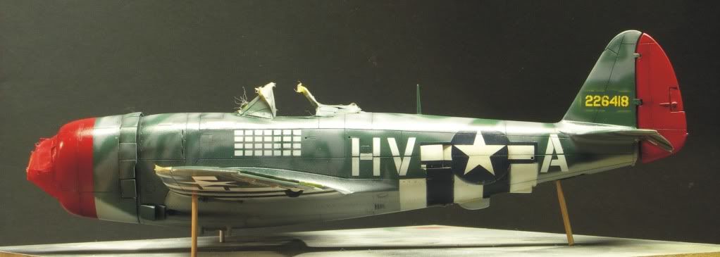

Postprzez greatgonzo » poniedziałek, 22 czerwca 2009, 00:15
greatgonzo
Posty: 4100
Re: P-47D-25-RE 'reaktywacja' Academy 1/48
Postprzez Gienek » poniedziałek, 22 czerwca 2009, 00:33
FOTO
Widzę różnicę - wtedy było śmigiełko a teraz nie ma :->
Gienek
Posty: 1385

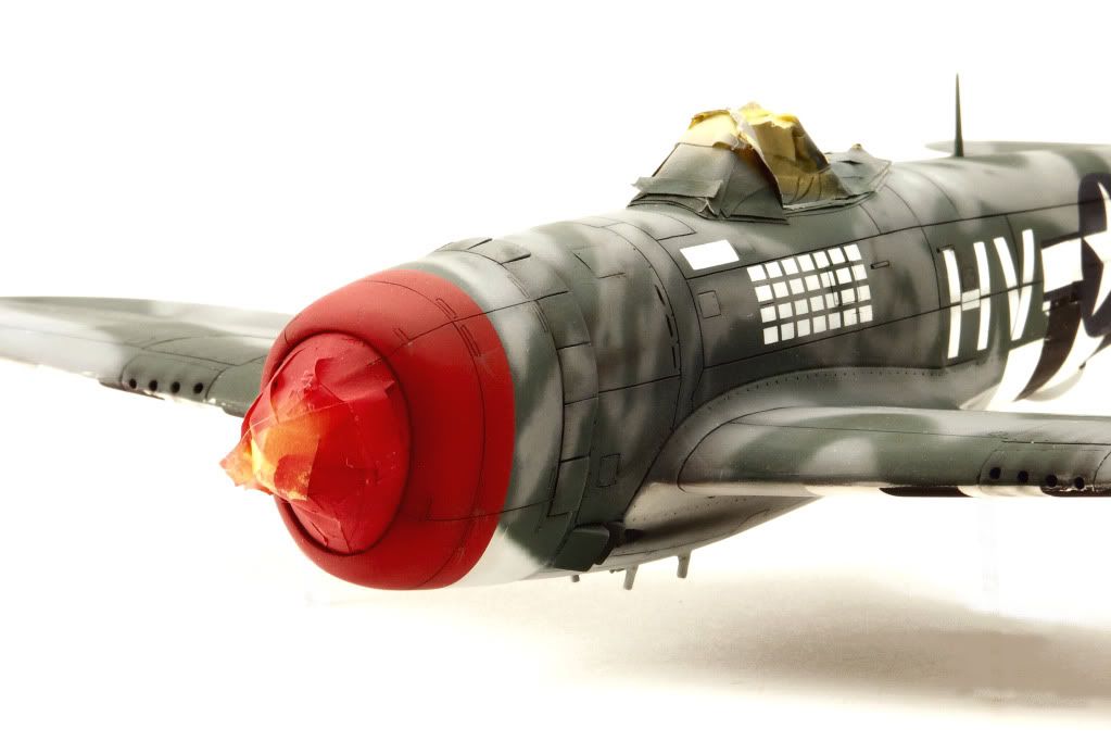

Postprzez greatgonzo » wtorek, 23 czerwca 2009, 00:15
Niedługo przyczepię śmigiełko i znów będą nie do odróznienia :).
To już chyba ostatni etap odtwarzania oznaczeń. Pierwszy krok uzyskiwania odkurzów farby z białych pasów wyłażących tu i ówdzie poza calową taśmę izolacyjną. Na jednej fotce widać je wyraźnie, z tym że niektóre jednoznacznie a inne trzeba sobie 'konfabulować'. Właściwie to są dwa kroki bo tradycyjnie: białą, a potem korekta czarną.

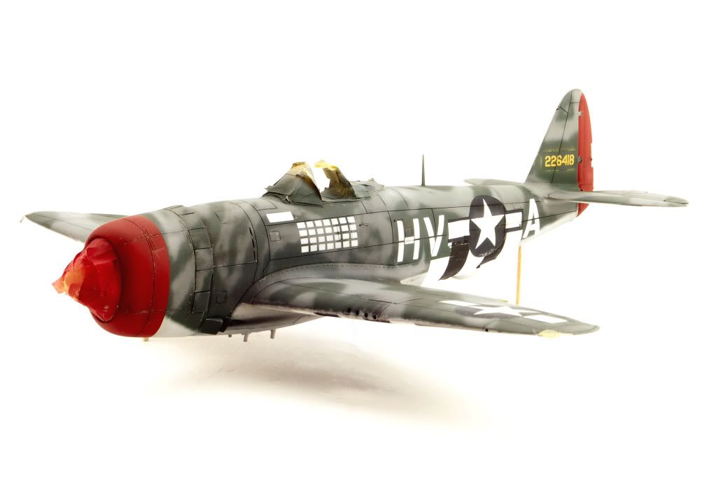

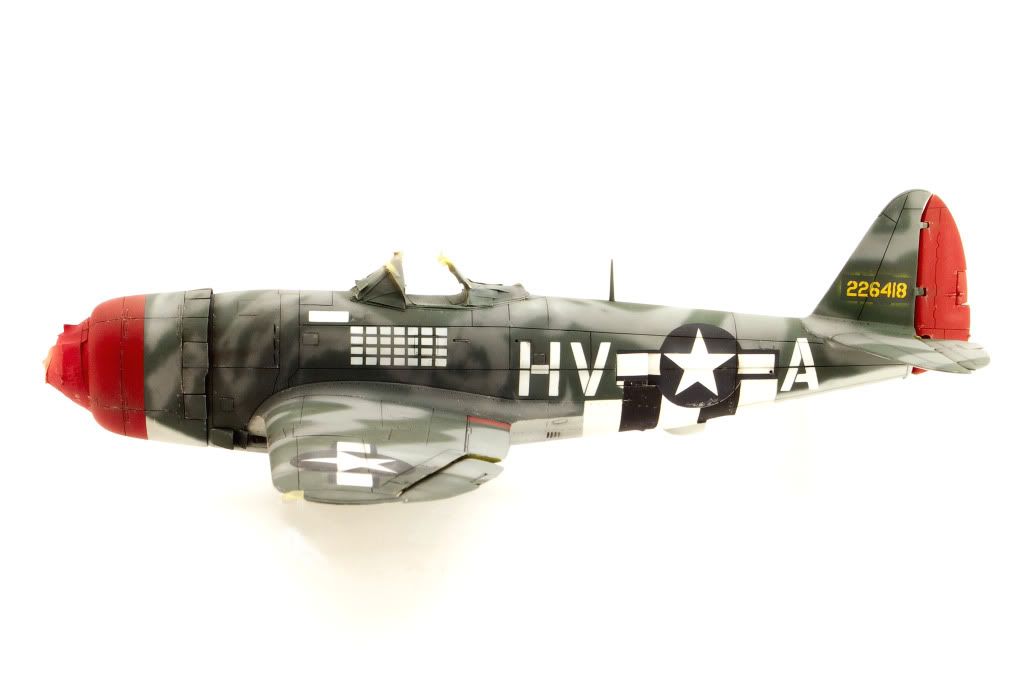

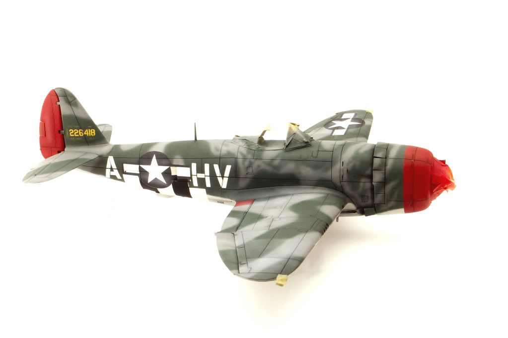

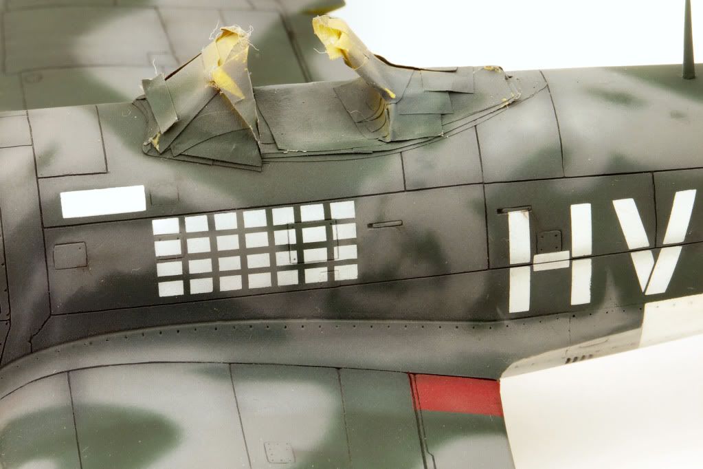

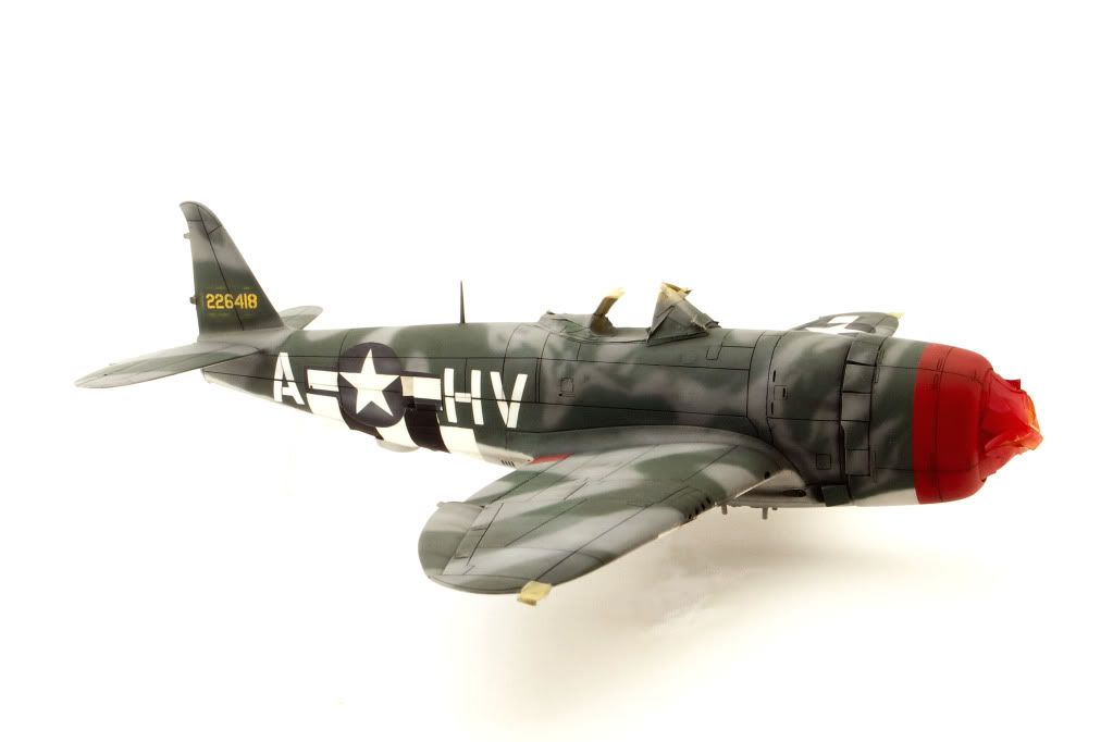

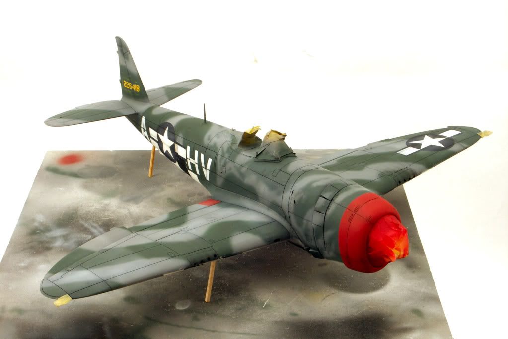

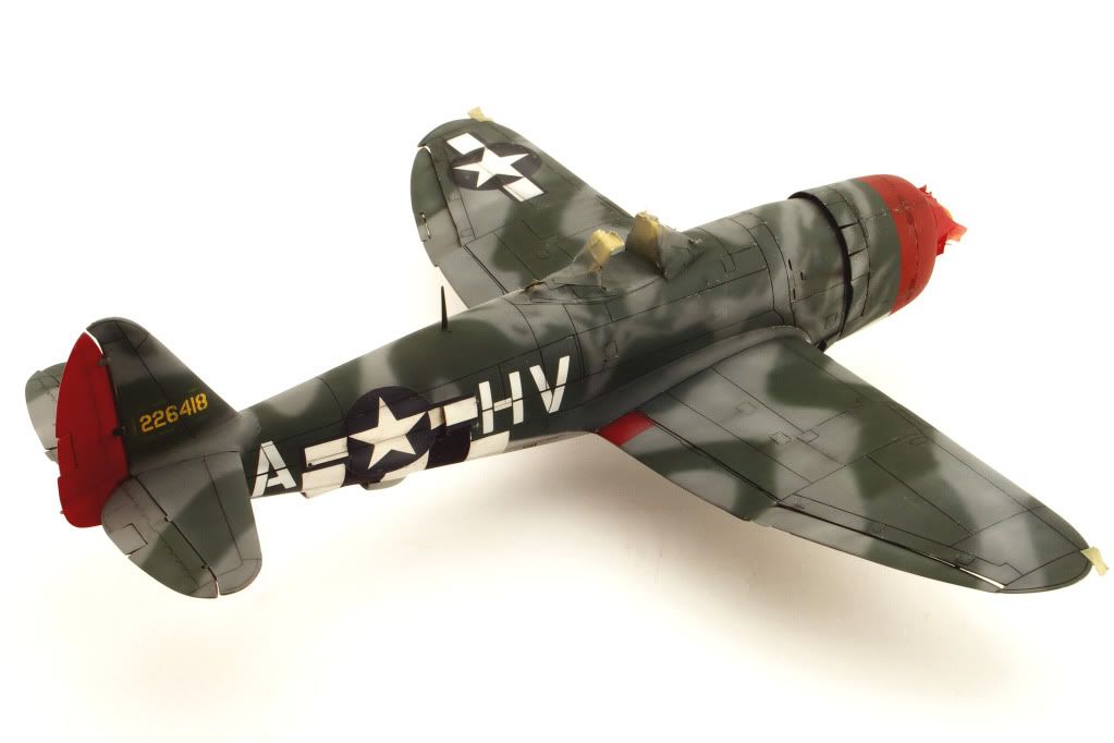

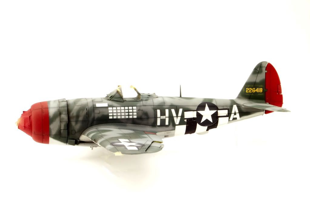

Postprzez greatgonzo » czwartek, 25 czerwca 2009, 23:37

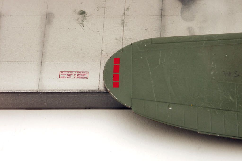

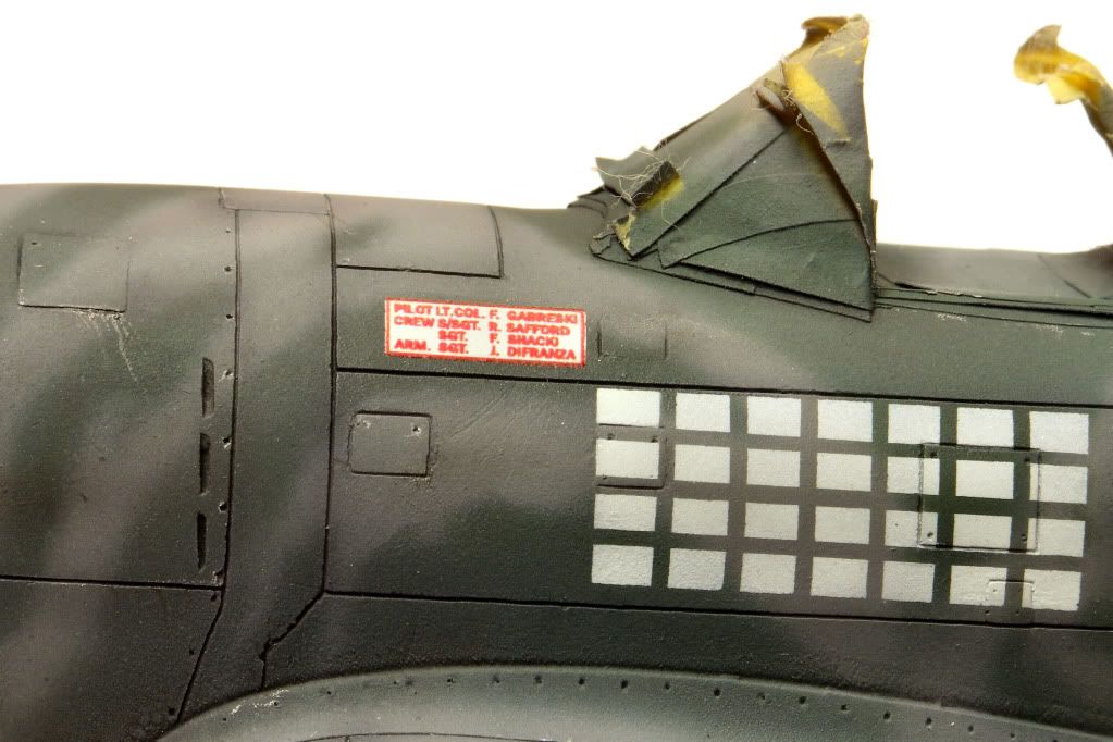

Kiedyś uwielbiałem etap kładzenia kalek na model. Nagle, kolorowy kawałek plastiku przeobrażał się w prawdziwy samolot. Jak motyl z poczwarki. Zawsze starałem się nie patrzeć na cały płatowiec, dopóki nie spocznie na nim ostatnia kalka.

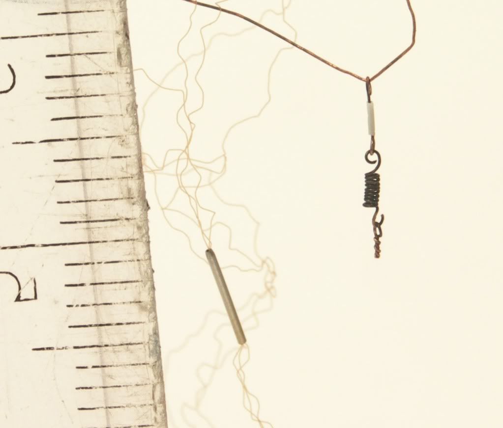

Za 'P-47 in Detail & Scale' mozna stwierdzić, że T.Bolt miał dwa systemy mocowania anteny drutowej. Ogólnie znany statecznik pionowy - grzbiet kadłuba i mniej popularny statecznik poziomy - bok kadłuba. Co prawda Bert Kinzey stwierdza, że nie spotkał sie z tym drugim wariantem na fotach drugowojennych Boltów. I ja, za jego przykładem, mogę tak swierdzić. Czasem jednak zastanawiam się, czy aby samoloty, na zdjęciach których nie widać anten, nie mają ich w tym drugim wariancie. Mój Juggernaught mógłby podejść pod ten wariant. Mimo to zdecydowałem się jednak na klasyczną wersję. Na druciku zaczepiłem od lewej:
-antena drutowa z pończoch (tu trzy nitki w stanie spoczynku - po naciągnięciu staną się jedną ), przewleczona przez gniazdo kadłubowe,
- mocowanie statecznika pionowego (od góry: izolator, sprężyna naciągająca, gniazdo statecznika pionowego).

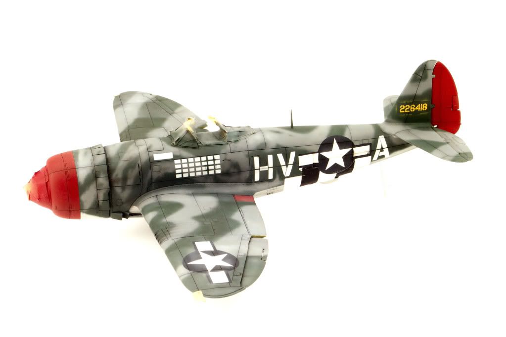

Postprzez greatgonzo » niedziela, 28 czerwca 2009, 02:20

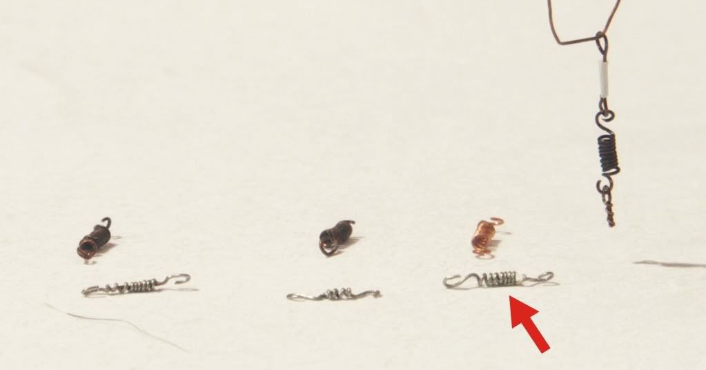

Pomyślałem sobie, że sprężynka jednak za duża. Porobiłem najmniejsze jakie potrafię zrobić. Na zdjęciu leżą w pierwszym rzędzie. Niestety przy większej ilości zwojów nie potrafię wyciągnąć ze sprężynki drutu, wokół którego sprężynkę nawijam. Z małą ilością zwojów wygląda nieciekawie. Może za którymś razem by wyszło ale zamiast walczyć wybrałem kompromis. W modelu będzie ta średnia zaznaczona strzałką. W tylnym rzędzie wczorajsze sprężynki, które nie były dość dobre.
Poza tym trochę poprawek malarskich pastelą, kredkami i na to lakier. Tu jeszcze mokry:
