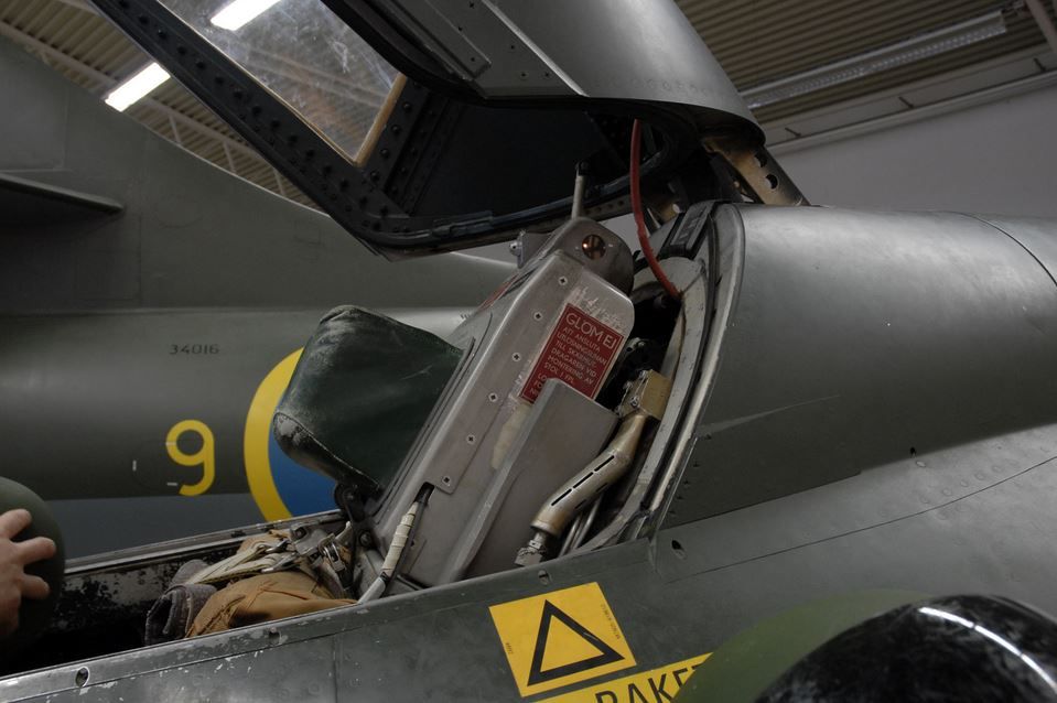

Postprzez Dorotka » poniedziałek, 20 października 2014, 22:05
Solo napisał(a): A wygląda dobrze, bo fotel wystaje tak jak powinien moim zdaniem,
Według mnie, wygląda ładnie, nie dobrze... Dobrze byłoby gdyby była tak jak poniżej. Nie widzą dobrze na tych zdjęciach, które dałeś ale mam wrażenie, że "poducha" za plecami pilota wystaje Ci z obrysu kadłuba.
Skończyć nie mogę :)
Dorotka
Posty: 2492
Re: J-35F/J Draken // Hasegawa // 1:48
Postprzez Solo » poniedziałek, 20 października 2014, 22:06
Wystaje gdzieś tak z 1,5 mm, ale na to wpływu nie mam.
Solo
Posty: 6005
Postprzez Dorotka » poniedziałek, 20 października 2014, 22:08
Solo napisał(a):Wystaje gdzieś tak z 1,5 mm, ale na to wpływu nie mam.
Oki... Jedź dalej... Jaka jest kabina już wiemy ... Nie będziemy przecież dywagować o tym przez kolejnych pięć stron :roll:
