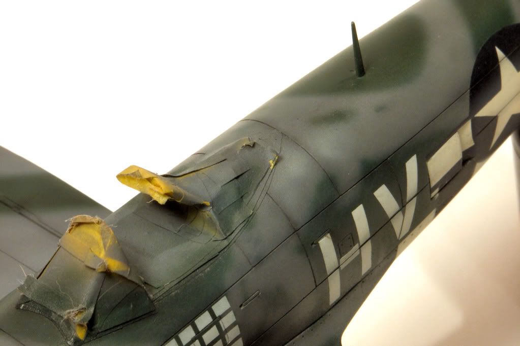

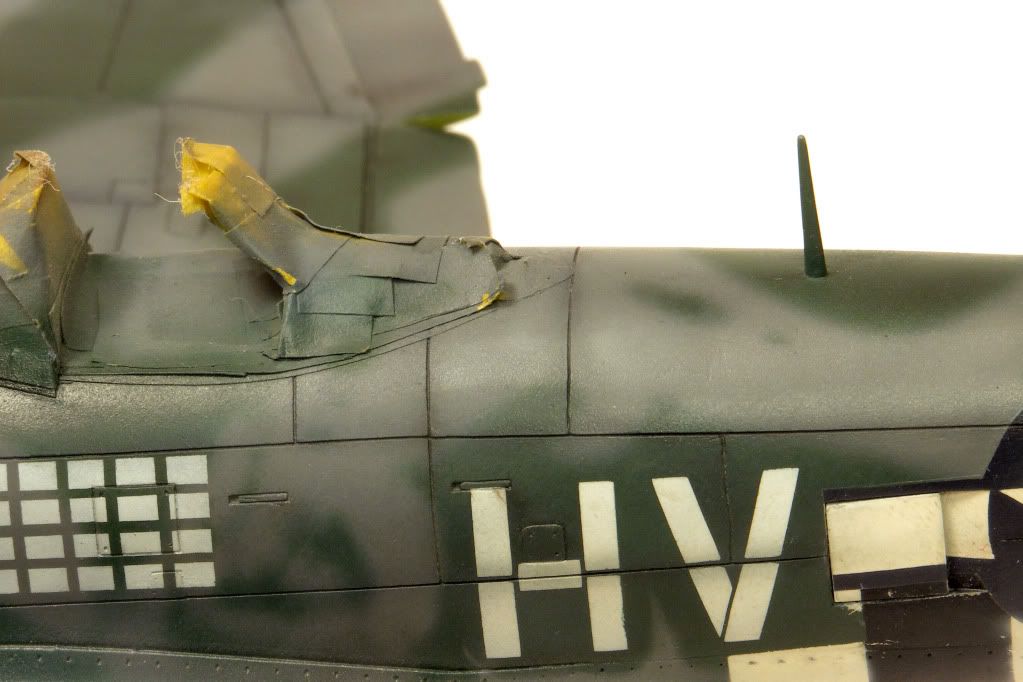

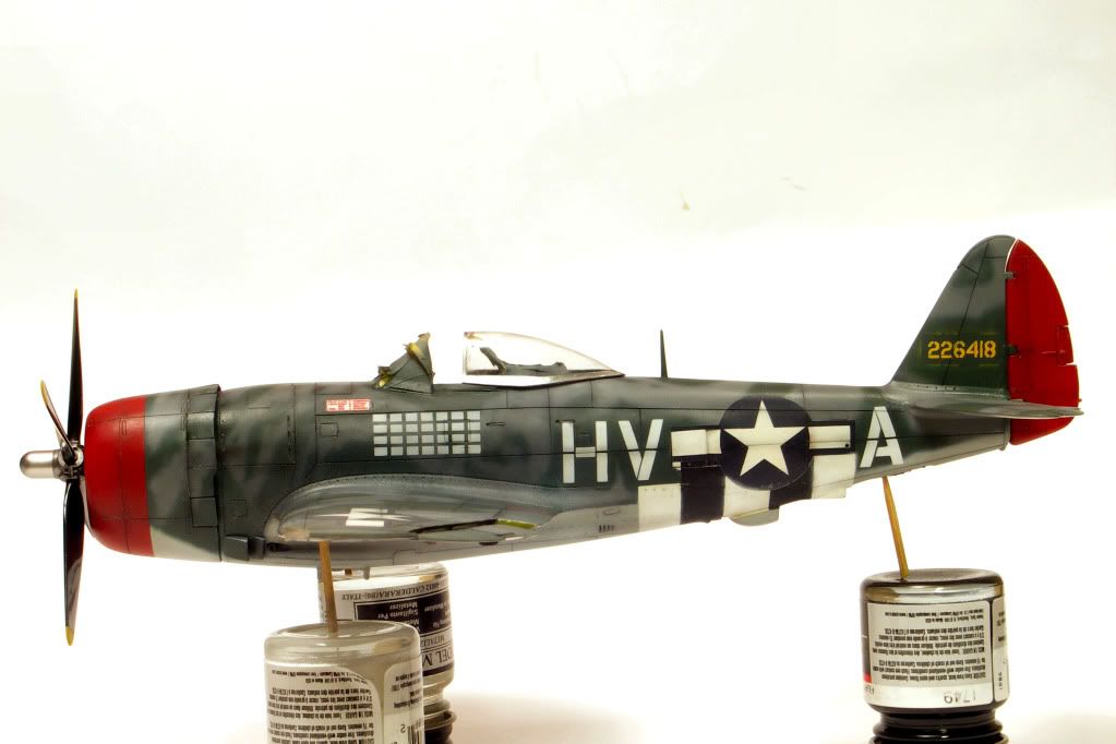

Cały płatowiec zeszlifowałem likwidując ten walący po oczach połysk. Włóknina ścierna plus ściereczka Vileda pomogły mi w tej operacji. Potem trzeba było poprawić tu i ówdzie szczegóły pastelowe i przykleić drobiazgi, które odleciały w czasie tych operacji. Następne pryskania to już będą lakiery o docelowym stopniu połysku, chociaż nie wątpię, że korekta będzie potrzebna. Na koniec trzeba też będzie wykontrastować wszystkie ślady eksploatacji do pożądanego efektu.
Chciałbym ( :roll: ), by na tych zdjęciach panelu za kabiną pilota było widać różnicę w stopniu wycieniowania linii podziału w zależności do kąta patrzenia i padania światła:

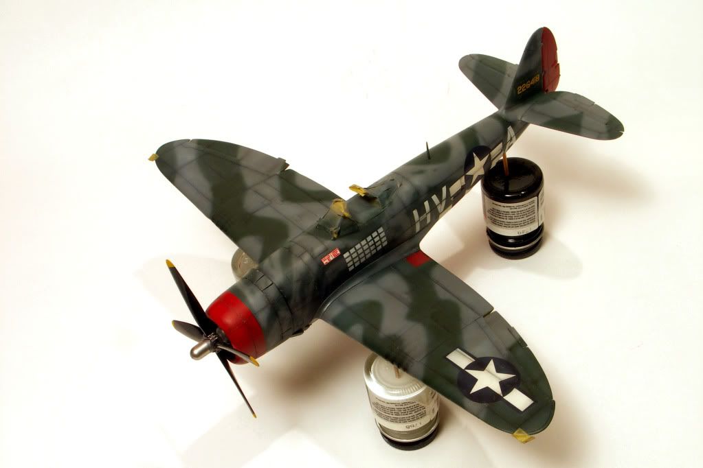

A tu, specjalnie dla Gienka, rozmaskowałem wiatraczek:

Postprzez greatgonzo » poniedziałek, 29 czerwca 2009, 17:14
Nie jestem pewien o co pytasz? Uzasadnieniem tezy jest to, że gdyby było widać róznicę to oznaczałoby to, że potrafiłem ten efekt sfotografować. Wtedy bym się ucieszył. Myślę jednak, że Tobie raczej chodzi o coś innego.

Postprzez Kuba P. » poniedziałek, 29 czerwca 2009, 17:23
Chodzi mi o odpowiedź na pytanie - czym jest "różnica w stopniu wycieniowania linii podziału w zależności do kąta patrzenia i padania światła".
Rozumiem, że chodzi o to, ze w zależności od zmiany położenia modelu względem patrzącego linie podziału poszycia będą mniej lub bardziej widoczne ale jakie to ma uzasadnienie.
Pytam, bo mnie to ciekawi. Broń boże z żadnym niecnym zamiarem.
Re: P-47D-25-RE 'reaktywacja' Academy 1/48
Postprzez greatgonzo » poniedziałek, 29 czerwca 2009, 18:45
To bardzo dobre według mnie pytanie. Rzeczywiście jest tak, że linie, a szczególnie ich okolice przyciemniają się wraz z odchodzeniem od patrzenia na nie 'na wprost' i ze światłem.
W standardowo wypreshadingowanych modelach nie dostrzegam tego efektu. Może to kwestia fotografowania ale wydają mi się one bardzo równo i jednostajnie wytonowane. Daje to efekt wielkiego porządku i 'Naprawdę-świetnie-Wykonanej-Roboty'. Model prezentuje się wówczas wyjątkowo pięknie. Mnie to jednak nie przekonuje o tyle, że tak wykonany model jest bardzo OK ale tylko w samotności. W kupie wychodzi tak, że rura z okresu zimnej wojny nie różni się niczym od Hurricane'a z Northolt, a modele różnych autorów są zupełnie nie do odróżnienia. W dodatku to 'pięknie', choć niewątpliwie niezwykle kuszące, ostatecznie przeradza się w 'zbyt piękne' by było prawdziwe.
Moja propozycja polega na różnicowaniu powierzchni płatowca. Światło harcuje sobie na powierzchni prawdziwego samolotu tworząc bogaty rysunek światłocienia. Jest on zmienny w funkcji kąta patrzenia i i pozycji źródła światła. Miejsca skupiające cień to właśnie linie podziałowe z nagromadzonymi elementami mocującymi i wymuszoną linią prostą wśród mapy geodezyjnej pogiętych blach. Oczywiście w realu są to efekty bardzo ulotne. Linie podziału i ugięcia poszycia są nieporównywalne z tymi w skali. Zostawiają jednak na patrzącym ogólne wrażenie zmienności oglądanej bryły. To właśnie wrażenie staram się wykorzystać i zasugerować na modelu obraz, z zasady tożsamy z kodem utrwalonym po oględzinach prawdziwego obiektu. To naturalnie oszustwo bo moje wysiłki niewiele mają wspólnego w szczegółach z tym co na żywo. W końcu wycieniowania nie są prawdziwym światłocieniem tylko namalowanymi plamami, a uzyskiwane efekty muszą być baaardzo przesadzone, żeby w ogóle je zauważyć. Liczę jednak, że ta zmienność, połączona z tym, że łączenia pokrycia wyglądają różnie nawet przy jednym, stałym kącie patrzenia (ze względu na rózny kąt padania światła) pozwoli mi wyjść z tego z twarzą.
Taki efekt z założenia jest robiony dla fachowców. Przypadkowym widzom trzeba o tym opowiedzieć by zwrócili na to uwagę. I raczej tak ma być - w odwrotnym przypadku fachowcy mogli by podostawać kolek ze śmiechu :mrgreen:.
Oczywiście zastrzegam się, że nie uważam tej drogi za jedynie słuszną jak i przypominam, że niechęć do jakiejś metody może zawsze być spwodowana nieumiejętnością wykorzystania drzemiącego w niej potencjału.

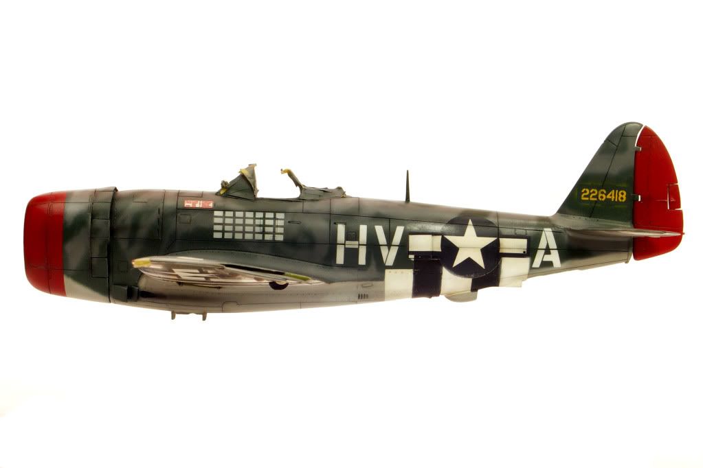

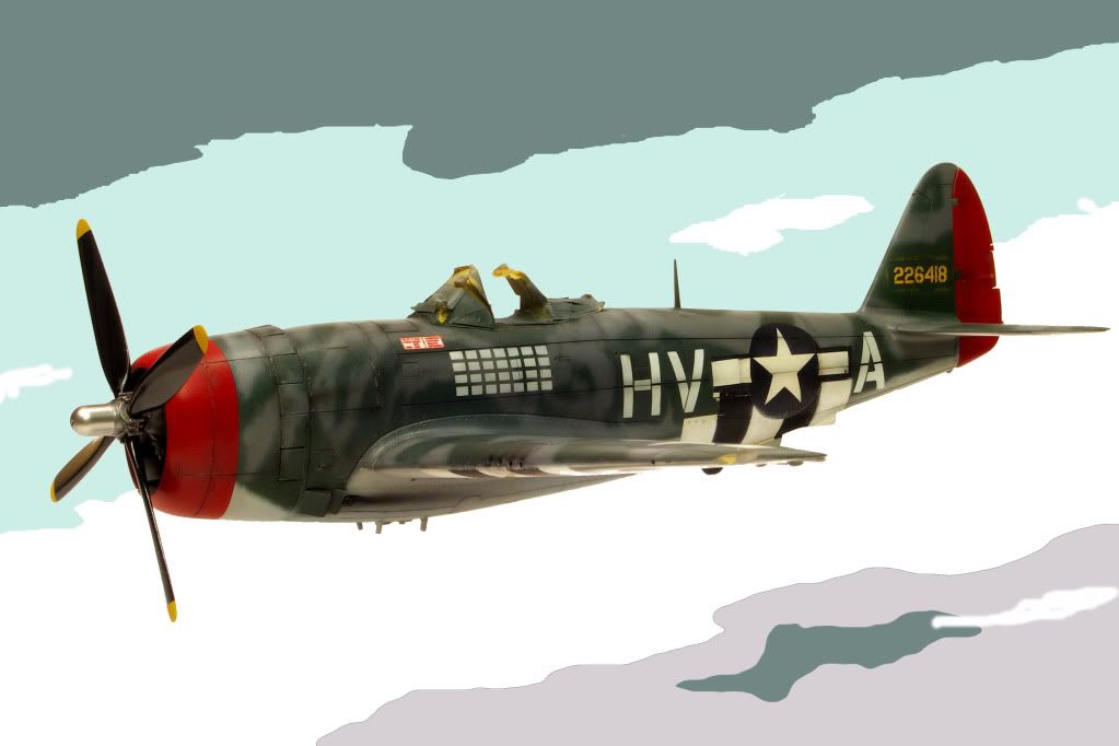

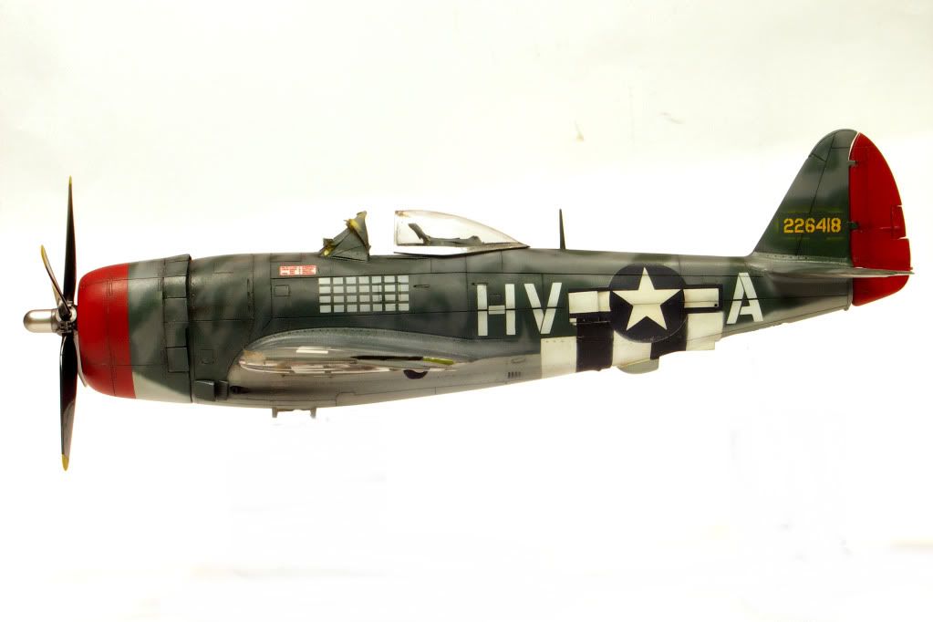

Postprzez greatgonzo » poniedziałek, 17 sierpnia 2009, 00:50
LugerOne , absolutnie nie chodziło mi o to, by Cię 'sprawdzać'. Po prostu po Twoim wpisie liczyłem na interesującą relację :D .

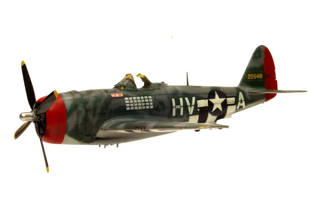

Na model naniosłem kilka warstw lakieru. Nałożyłbym mniej, ale dawka półmatu w macie ciągle była za duża i model świecił się nadmiernie. Pomiędzy warstwami lekko szlifowałem powierzchnie. W miejscach, gdzie było to potrzebne bardziej, w innych mniej. Ściereczka kuchenna Vileda, modelarskie szmatki ścierne i papierek 2000 znalazły swoje zastosowanie. Nie pokazywałem tego bo w zasadzie wszystkie foty byłyby pewnie takie same. Jedyne urozmaicenie mogłaby stanowić ilustracja statecznika poziomego z lakierem napryskanym na metal (skutek zadufania w siebie i niedopilnowania maskowania). Trzeba było to zeszlifować i ponownie pojechać metalizerem, ciemniejszym metalizaerem po linii podziałowej, potem pastelą i na koniec sealerem MM. Który to już raz? :lol:
Ostatecznie naniosłem czysty mat. Wyszła powierzchnia dokładnie taka , o jaką mi chodziło - 'prawiematowa'. Niestety pod koniec sesji podkusiło mnie licho i pociągnąłem jedną warstwę na większym otwarciu i z większej odległości. W kilku miejscach mat wybłyszczył się nadmiernie i troszkę zmarniała mi powierzchnia. Oznacza to jeszcze jedną sesję malarską z lakierem, poprzedzoną szlifowaniem powierzchni. Ale nie martwię się - przecież lubię robić modele ;o) .
Mat był mi niezbędny, bo jest on elementem mojej koncepcji prezentacji modelu.Fragmenty namalowane na samolocie jako ostatnie chcę podkreślić nieco bardziej błyszczącą powierzchnią. Zakładam, że kamuflaż zakrywający na górnych powierzchniach pasy inwazyjne będzie przez to robił wrażenie świeższego. Dodatkowo lakier im bardziej błyszczący, tym prężniej wyciąga nasycenie barwy. Dzięki temu zieleń i szarość będą żywsze, czyli zrobią wrażenie malowanki nówki sztuki...
...mam nadzieję.
Zastanawiałem się czy efektu tego nie uzyskać samym polerowaniem ale ostatecznie fantazja pociągnęła mnie w opisanym wyżej kierunku i zalałem zbiorniczek aerografu matem z satyną w stosunku 1/1.
Zdjęcia poniżej trochę specyficznie ilustrują ten post. Sposób ich zrobienia i obróbka wyciągnęły niektóre kontrasty i zgubiły inne. Widać jednak świecący się nos, który w naturze nie jest aż taki zły ale, niewątpliwie, jest jednym z miejsc do poprawki. Da się też zauważyć różnicę w nasyceniu zieleni w okolicy krawędzi natarcia lewego (port) skrzydła, na zewnętrznym łączeniu starego i nowego kamuflażu. Do fotografowania spróbuję przyłożyć się trochę bardziej gdy efekty będą nieco bardziej ostateczne. Jak wspomniałem, ostatnie prace wygenerowałyby niemal identyczne zdjęcia i, w zasadzie, musiałbym pisać całe posty niebieskim tekstem 'dla chętnych'. A i ten post trąci trochę takim klimatem. Było mi tęskno coś tu pokazać. :lol:
