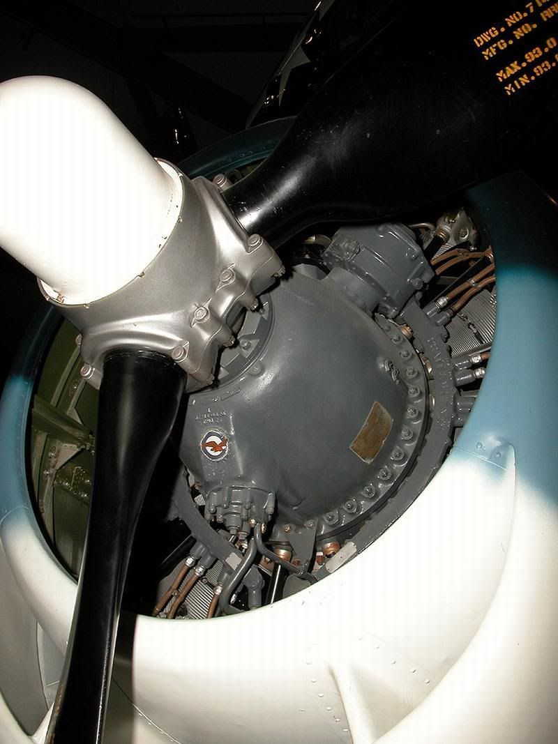

To tak przewody pomaluję na brązowy kolor i zobaczę jak to będzie wyglądać.
Teraz pozostałe uwagi.
Dlaczego silnik odbiega od R-2800-10W co w nim jest nie tak możesz mi napisać.
A kolor tutaj nie mam wytłumaczenia jest to kolor jaki widzę w większości silników, oczywiście masz rację widziałem też silniki z ciemnym szarym tym co piszesz. Tutaj właśnie miałem dylemat, ale Gienek się nie czepiał co do koloru ))

Postprzez greatgonzo » sobota, 8 maja 2010, 14:47
Daj spokój z tym P&W. To są bardzo drobne różnice w proporcjach i szczegółach odlewów np rozdzielaczy zapłonów, czy iskrownika i w przebiegu przewodów. Na prawdę chodziło mi tylko o to, by Gienek poczuł mój oddech na plecach :lol: .
Jasno szare Double Wasp widziałem tylko ustawione jako muzealne displaye, lub pomoce naukowe. Te zamontowane w P-47 i co ważniejsze w F6F są ciemniejsze i nieco błyszczące. Dlatego pytam o podkładkę na jasno szary zabudowany w samolocie. Chodzi mi o ewentualne rozszerzenie wiedzy.

Postprzez Marek(Thrawn) » sobota, 8 maja 2010, 19:16
Nie wiem czy to dobry przykład, ale kolor jest ten sam co u mnie albo bardzo zbliżony.
Pozdrawiam Marek(Thrawn)

Postprzez greatgonzo » sobota, 8 maja 2010, 23:54
Ujmę to tak: gdy, zgodnie z tymi zdjęciami, pomalujesz wewnętrzne powierzchnie okapotowania silnika na ZCY to nawet nie pisnę na temat koloru osłony przekładni ;).

Postprzez Marek(Thrawn) » niedziela, 9 maja 2010, 01:33
Niestety ale wewnętrzna część osłony silnika będzie na kolor GG ))

Postprzez Gienek » niedziela, 9 maja 2010, 02:34
Mówiąc o kolorach w egzemplarzach muzealnych to równie dobrze jak jasne (przedstawione przez Marka) można znaleźć zdjęcia z ciemniejszymi przekładniami:
Natomiast sprawa koloru na oryginalnych (bojowych z II w. św.) nie jest taka oczywista lecz rzeczywiście interpretując zdjęcia czarno-białe można wyciągnąć wniosek, że kolor był dość ciemny.

Postprzez greatgonzo » niedziela, 9 maja 2010, 03:13
Gienek napisał(a):takiej urody, uroku osobistego i inteligencji jak ja nigdy nie posiądziesz
Uffff, kamień z serca! Psy by wyły na mój widok.
95% fotek z okresu nie nadaje się do oceny. Na wszystkich o jakości pozwalającej na wyciągnięcie jakichś wniosków, silnik jest Engine Grey. Nie twierdzę, że nie było jaśniejszych. Nie twierdzę, że nie ma fotek z jaśniejszymi. Muzealne samoloty stawiam w jednej linii z silnikami na wystawie, chyba że ich poprawność potwierdzona jest inaczej. Ostatecznie jasno szary silnik to dla mnie coś niepotwierdzonego, choć niewykluczonego. Engine Grey - fakt.

Postprzez Marek(Thrawn) » niedziela, 9 maja 2010, 08:14
Dobra żeby nie było, ale się przekonałem do waszej teorii ))
Oto zdjęcia poprawionego silnika.
Przepraszam za jakość zdjęć ale jakoś mi nie wychodzą muszę nad tym popracować.
Kolor nie jest w pełni oddany taki jak w rzeczywistości, ale jest to ciemny szary z lekką nutką niebieskiego.
Mam nadzieję, że teraz będzie ok :twisted:
