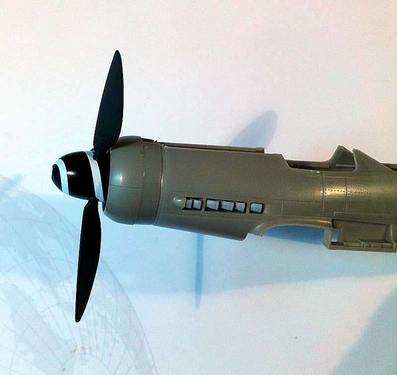

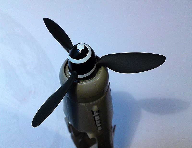

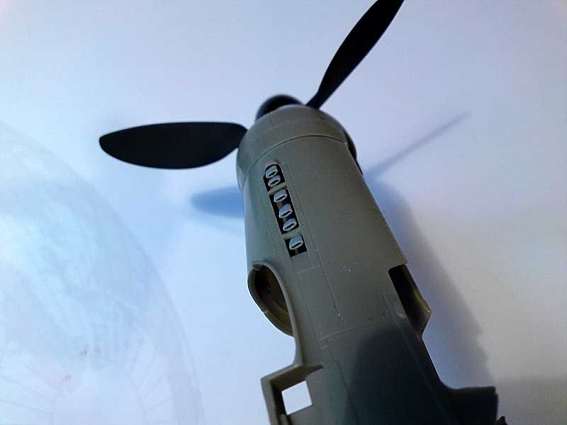

Śmigło i kołpak Dragona. Nie idealne, ma dwa małe felery które w następnej Dorze poprawię, żeby było już naprawdę dobre. W każdym razie od zestawowego to co mam jest znacznie bliższe oryginałowi. Trochę pracy wymaga jeszcze obudowa zespołu chłodnicy, chodzi o dobre dopasowanie do pierścienia żaluzji i naniesienie nitów i drobnych detali.
Zestawowe rury wydechowe wymieniłem na element Quickboost.

Kuba pytanie laika - D-9 miały drewniane łopaty śmigieł?
Ładnie wyszła spirala, to kalka czy malunek?
Ps. Fajnie się to czyta i ogląda.

Daniel iceman Gronowski napisał(a):D-9 miały drewniane łopaty śmigieł?
Tak, tylko niech nikomu nie przyjdzie do głowy obijać ich na "drewniano". A przynajmniej nie od razu bo trzeba to robić z głową...

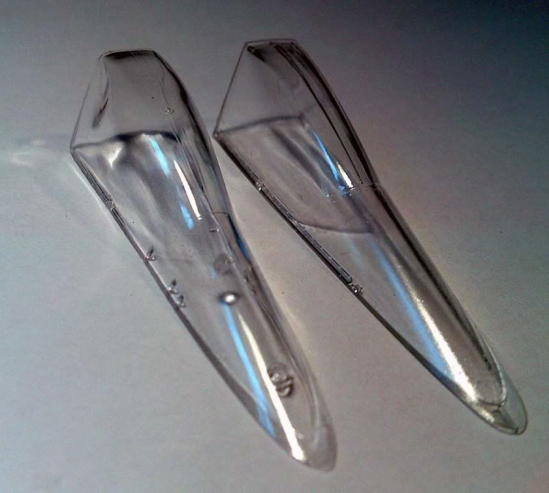

O śmigle napiszę później (Daniel, spirala to kalkomania Edka, świetnej jakości!), ale teraz będzie o szybie.

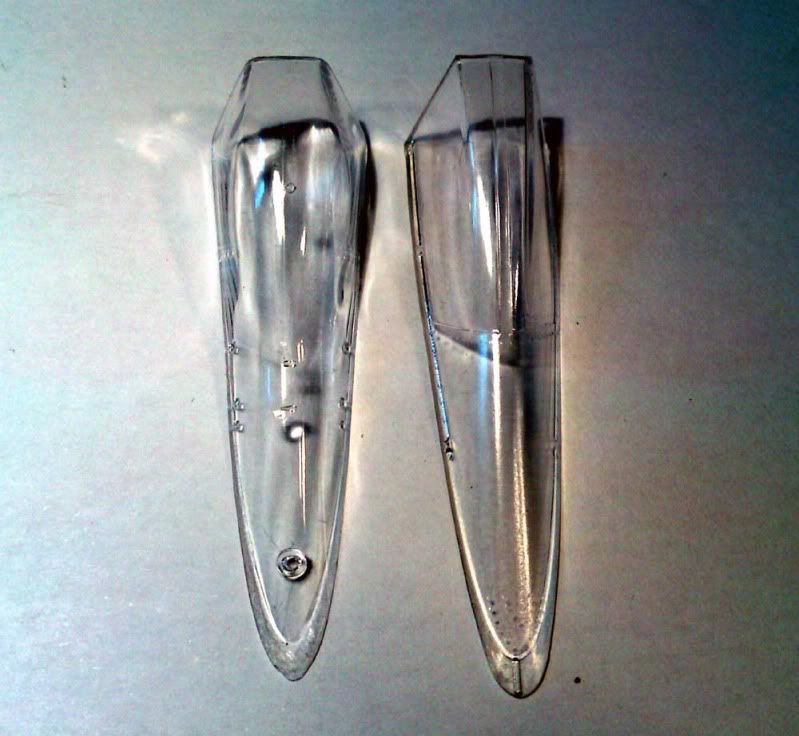

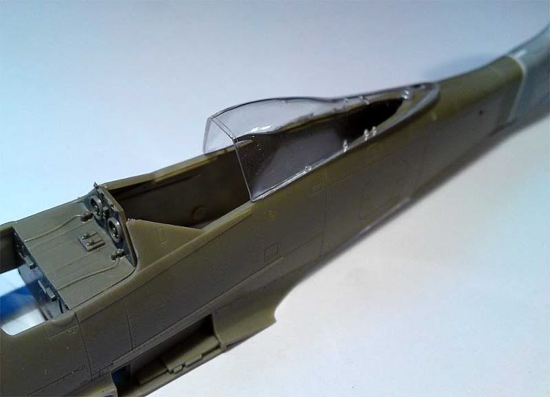

Szyba wbrew pozorom jest wyjątkowo poważną sprawą.
Osłona kabiny Eduarda nadaje się do kasacji. Szkoda całkowita na wstępie. Dragon nie jest idealny ale wygrywa pod każdym względem z Eduardem. Oto fotki (po prawej Eduard, po lewej Dragon):
Osłona Eduarda ma dwa dyskwalifikujące błędy - jest za niska w rzucie z profilu oraz w rzucie z góry jej ścianki są płaskie a powinny być wypukłe.
Dragon ma poprawny profil i w rzucie z góry ścianki są właściwie wypukle. Problemem jest to, że Trimaster (projektant i pierwszy wydawca modelu) projektował formy wspaniale ale miał ograniczone możliwości techniczne. Wykonanie poprawnie osłony takiej jak omawiana wymaga użycia form suwakowych. To zrobiła dopiero niedawno Tamiya przy F-16 i Spitfire, Trimaster (Dragon) wykonany jest na klasycznej formie i grubość ścianek osłony jest różna - stąd zniekształcenie szkła.
Wypolerowanie i polakierowanie troszkę pomoże, niemniej ideałem byłoby vacu. Kto nie ma vacu a przeszczepia Dragona - niech i osłonę weźmie.
Wiatrochron Edka natomiast jest OK i się spokojnie nadaje. Osłona Dragona jest nieco krótsza i odrobinkę węższa od edkowej. Jak się to zmontuje w pozycji odsuniętej to problemu nie ma. Co więcej - edkowa płyta pancerna pasuje do dragonowej osłony jak ulał.
ps - Osłona Hasegawy ma praktycznie te same cechy co Dragon. Może z uwagi na nowsze formy jest nieco mniej pokryta skazami i czystsza oraz ścianki są ciut cieńsze. Można a nawet warto użyć jak ktoś ma w zapasie.

Daniel iceman Gronowski napisał(a):Masz jakieś zdjęcia jak wyglądało takie zużyte drewniane śmigło?
Aby poprawnie zużyć śmigło trzeba się najpierw zapoznać z jego budową. Pisałem o tym kiedyś tutaj:
viewtopic.php?p=54041#p54041
Ponieważ octan celulozy jest bezbarwny, to pod odpryskami z farby powinny być widoczne poszczególne warstwy konstrukcyjne: na krawędzi natarcia mosiądz (miał postać pasa blachy z ząbkowanymi krawędziami) a na reszcie powierzchni szaro-żółte płótno. Uszkodzenie, które przebiło się przez płótno i docierało do warstw sklejki praktycznie dyskwalifikowało łopatę z dalszej eksploatacji, ponieważ traciła wodoodporność i drewno chłonęło wilgoć (zmieniało się wyważenie śmigła).

W zasadzie Marcin już wszystko napisał. Ja od siebie mogę dodać co widziałem na własne oczy:
Łopata śmigła VS 111 (czyli "śmigło od dory") w stanie nieużywanym, idealnie gładka, polakierowana, ciężka jak jasna cholera. Powierzchnia bez skaz, namalowane logo producenta w kolorze ciemnoczerwonym. Kolor pasujący do tego co znam z wzorników i elementów blach z farbą RLM 70.
Powierzchnia satynowa, nawet lekko błyszcząca. Łopata musiała być przechowywana w dobrych warunkach.
Na zdjęciach archiwalnych jak widać jakieś ślady używania na śmigle to raczej są to drobne zarysowania powierzchni, zmatowienie. Ja nie kojarzę tak z pamięci śladów uszkodzeń lakieru czy obić "do gołego".
Jest takie zdjęcie amerykańskiego żołnierza z łopatą śmigła VS 9 (też drewno, też "od dory" tylko innej) i łopata jest w fatalnym stanie ale raczej powierzchnia wygląda na porysowaną i poskrobaną a nie obitą.

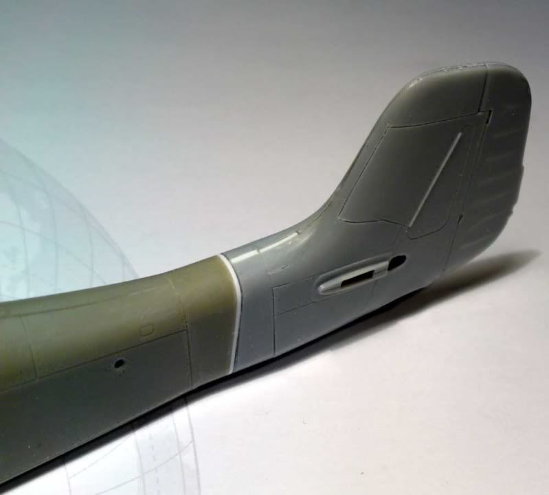

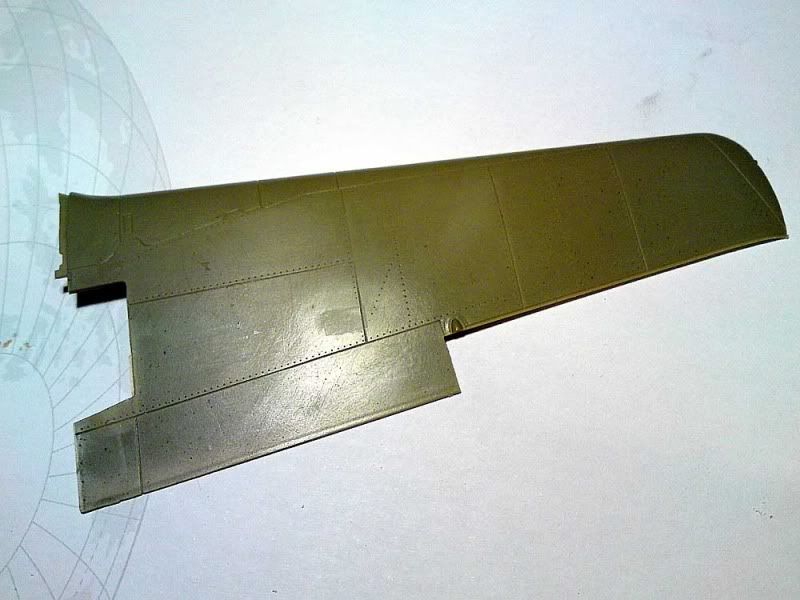

Ogon z przeszczepu jest dobry, ale nie idealny...
Krawędź natarcia już odchudzona, to samo spotka szczyt statecznika i ster kierunku, z którego chcę zetrzeć niepoprawną rzeźbę faktury płóciennego pokrycia.

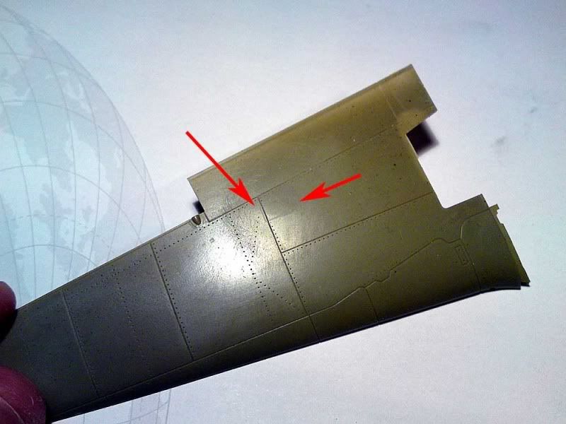

Na górnej skorupie skrzydeł trzeba wywalić jeden mały element, właściwy dla skrzydeł Fw 190 D-13 836017:
Poszycie na spodzie z wstawionym, choć nie do końca doszlifowanym elementem z płata Dragona:

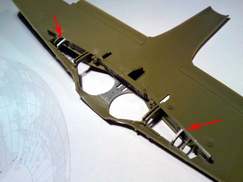

oraz małe plastikowe wstawki nad nie do końca dopasowane żebra we wnęce podwozia. Robota na 3 minuty a zadowolenie z dopracowania całości bezcenne.

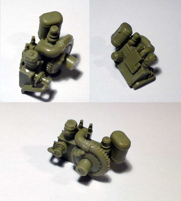

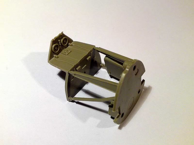

Tu zmontowany zespół imitujący tył silnika:
Doposażyć i chyba będzie OK!
Ciekawie rozwiązano elementy przegrody ogniowej wraz z łożem oraz zaślepki do której montuje się ten tył silnika. Ja sobie to całe złożyłem przed wklejeniem do kadłuba. Sztywna rama bez problemu wchodzi na swoje miejsce. Ok, mały problem jest z wpasowaniem tej zaślepki w elementy do których montuje się rury wydechowe ale to robota na 30 sek ze skalpelem i jest jak trzeba:

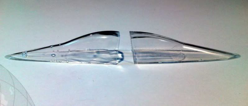

Na koniec wczorajsza szyba. Osłona przeszła mycie, szorowanie pastą i szczoteczka do zębów (starą...) a następnie polerowanie pastą polerską i tarczką na wiertarce i ponowne płukanie. Jest lepiej, chociaż efektu soczewki się nie da pozbyć bez frezowania osłony od środka z dokładnością co to mikrometra. Nie chciało mi się tak dokładnie frezować. Już nie te oczy.
Będzie lekka soczewka.

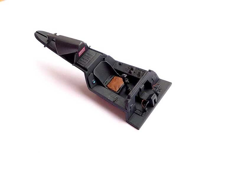

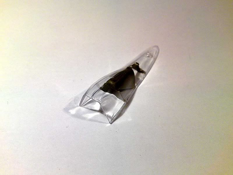

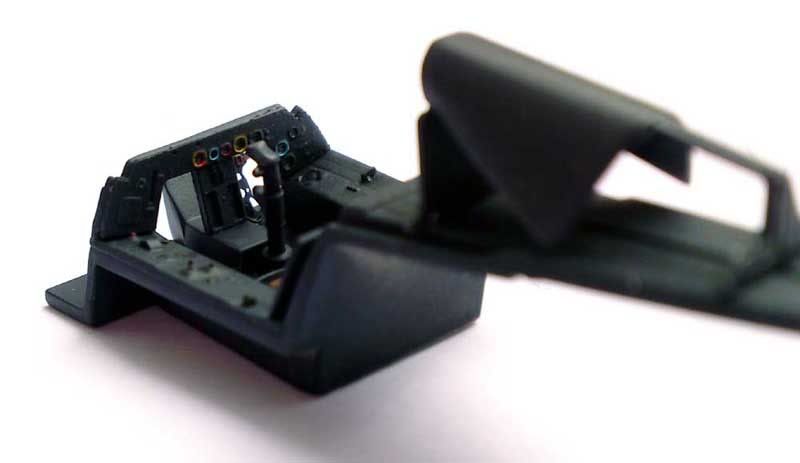

Dziś kolejny mały update, tematem jest kanciapa pilota.
Eduard zrobił ją troszkę po swojemu.

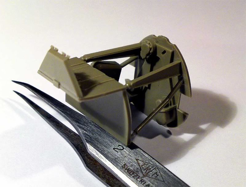

Przede wszystkim zrobił koszmarny fotel pilota, który najlepiej wygląda w koszu na śmieci. Warto go czymś zastapić, ja użyłem fotela Tamiya odpowiednio odchudzonego i przeszlifowanego. Niestety nawet fajny Dragon nie ma fajnego fotela...
Druga rzecz to pancerne płytki po bokach tylnej ściany kabiny, Eduard nie dość, że zrobił je o wiele za grube, nie zrobił szyn do których mocowano fotel to jeszcze zamienił płytki stronami. Po prawej stronie fotela powinen być reduktor instalacji tlenowej (taka mała buła z niebieskim guzikiem) a Eduard postanowił lansować wersję z reduktorem po stronie lewej. Do tego reduktor u nich to tylko jakieś kółeczko.
Fatalną sprawą są barwione tablice. Kolor ich jest zdecydowanie za jasny, do tego na tablicach widać obleśny raster a tarcze zegarów wydrukowane są niewyraźnie w małej rozdzielczości.
Jest na to rada.
Tablice wystarczy pomalować, namalować odpowiednio obramowania zegarów a zamiast tego nadruku z zegarami użyć dołączonej do zestawu kalkomanii.
Żeby było śmieszniej ja na to wpadłem jak już zrobiłem dolną tablicę z drukowanymi na blaszce tarczami zegarów ale górną zrobię już w oparciu o tarcze z kalkomanii.
Kokpit malowałem mieszanką farb Vallejo intermediate blue, jakiś jasny szary i czarny. Wszystko na czarny podkład chaos black.
Pasów nie ma, bo jeszcze do mnie nie doszły pasy HGW. Te barwione Edkowe niestety trafią tam, gdzie trafił fotel. O ile pasy barkowe to jeszcze jakoś ujdą to biodrowe są koszmarne.
Na koniec płyta i zagłówek pancerny. Jeszcze niepomalowana poduszka bo się nie potrafię zdecydować na jaki kolor.

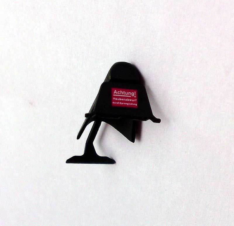

Zabawna jest kalkomania na płytę pancerną. Eduard też zrobił ją po swojemu :)
Oryginalna poza napisem Achtung! Haubenabwurf durch Sprengladung (Uwaga, zrzut osłony przy użyciu ładunku wybuchowego) miała jeszcze dwa wiersze napisane mniejszym druczkiem (nie pamiętam dokładnie jak to brzmiało po niemiecku, chodziło tam o to, żeby nie ruszać niepotrzebnie dźwigni odpalania osłony a jak odpalanie nie zadziała to jak osłonę oddzielić od kadłuba).
Ja wiem, że to pewnie pierdoły ale można było chociaż zaimitować te dwa dolne wiersze na kalkomanii...

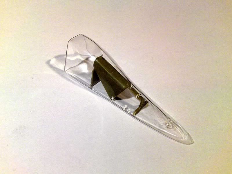

Mam nadzieję, że dziś dojdą pasy i że zmontuję kokpit do końca.
Przy okazji już widzę zonk - wklejany panel przeciwodblaskowy nad tablice jest za wąski i nie pasuje do kadłuba :mrgreen:
