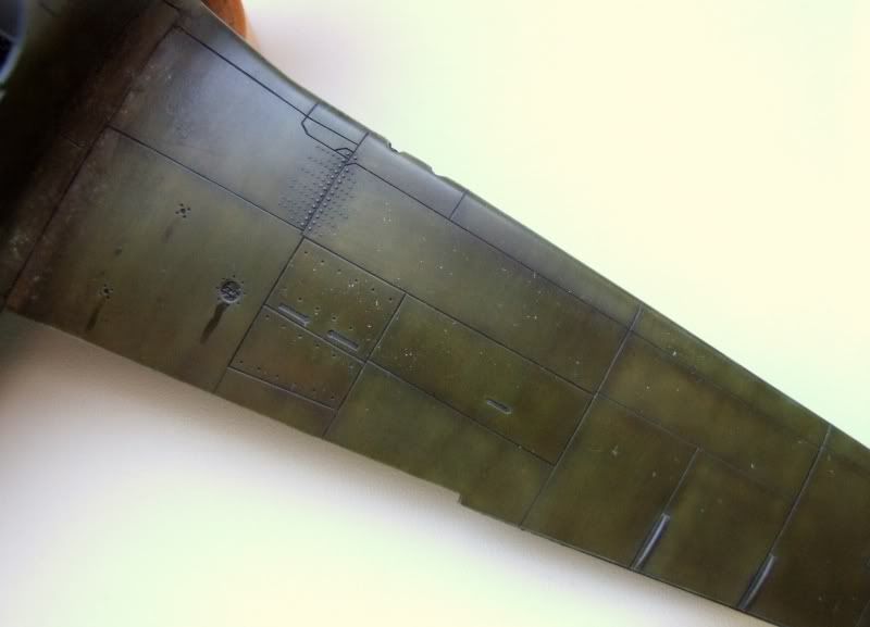

Postprzez Daniel iceman Gronowski » niedziela, 28 listopada 2010, 20:02
Witam, po kilkutygodniowym maratonie w pracy, w końcu znalazłem czas by coś porobić przy Mustangu.
Dorobiłem nowy, dłuższy maszt anteny z 1 mm profilu Tamiya oraz element celownika przed wiatrochronem (pęknięte wiertło 0,3 mm).
Maski Montexu do oszklenia pasują średnio, dlatego konieczne było dorobienie własnych (jak ja tego nie lubię).
Część drobnicy już też pomalowana.
Shangri-La praktycznie gotowa do malowania. Wypadałoby jednak zaszpachlować niektóre linie na skrzydłach. Pytanie brzmi jednak, które dla wersji B? Jeżeli było coś na ten temat w wątku Mecenasa to przepraszam, po 12 godzinnym dniu pracy człowiek ma problem z czynnością czytania ze zrozumieniem :-/

Postprzez Daniel iceman Gronowski » niedziela, 12 grudnia 2010, 21:27
Witam, nie zaszpachlowałem linii podziału, a jakby tego mało zrobiłem nity, których też nie zamaskowałem. Trudno, nie będzie to dzieło mojego życia, ale postaram się poczerpać satysfakcję z tego co mam.

Re: "Shangri-La" Dona Gentile, 1/48 Tamiya
Postprzez Jaho63 » niedziela, 12 grudnia 2010, 21:35
Daniel iceman Gronowski napisał(a):Trudno, nie będzie to dzieło mojego życia
Oj, to przepadłeś. Zaraz Ci każą model umyć i zaczynać od nowa. ;o)
Jak dla mnie spód fajowy, góra trochę hmm... za regularny szading. Na "złomie" podobała mi się ta nieregularność. Oczywiście nie wyrokuję.
Postprzez Daniel iceman Gronowski » niedziela, 12 grudnia 2010, 21:50
Janusz najgorsze jest to, że w natłoku codziennego życia zapomniałem jak wtedy malowałem ten złom i mimo kilku prób nie mogę tego efektu powtórzyć :oops: Jednym słowem porażka :-/ , co nie zmienia faktu, że to jeszcze nie koniec zabawy z Olive drab (tak na marginesie to nie robiłem żadnego preshadingu, tylko cały czas operowałem mocno rozcieńczoną farbą ;o) ).
Edit: Tak patrze na zdjęcia tych skrzydeł i chyba pociągne jakieś smugi, żeby to trochę rozjaśnić.
Postprzez LukaszS » poniedziałek, 13 grudnia 2010, 00:42
Przypomniałeś sobie już jaką techniką to malowałeś? :)
Postprzez tomek_chacewicz » poniedziałek, 13 grudnia 2010, 01:01
Rzeczywiście spód wygląda super, góra jakby nieco gorzej ale poczekałbym na washa, odpowiednio mocny może ładnie podkreślić cienie. Jedziesz dalej :)
Postprzez Mariusz Jarzyna ze Szczec » poniedziałek, 13 grudnia 2010, 17:56
Danielu spód rewelacyjny a z górą zapewne też sobie poradzisz. Bombowo malujesz.
