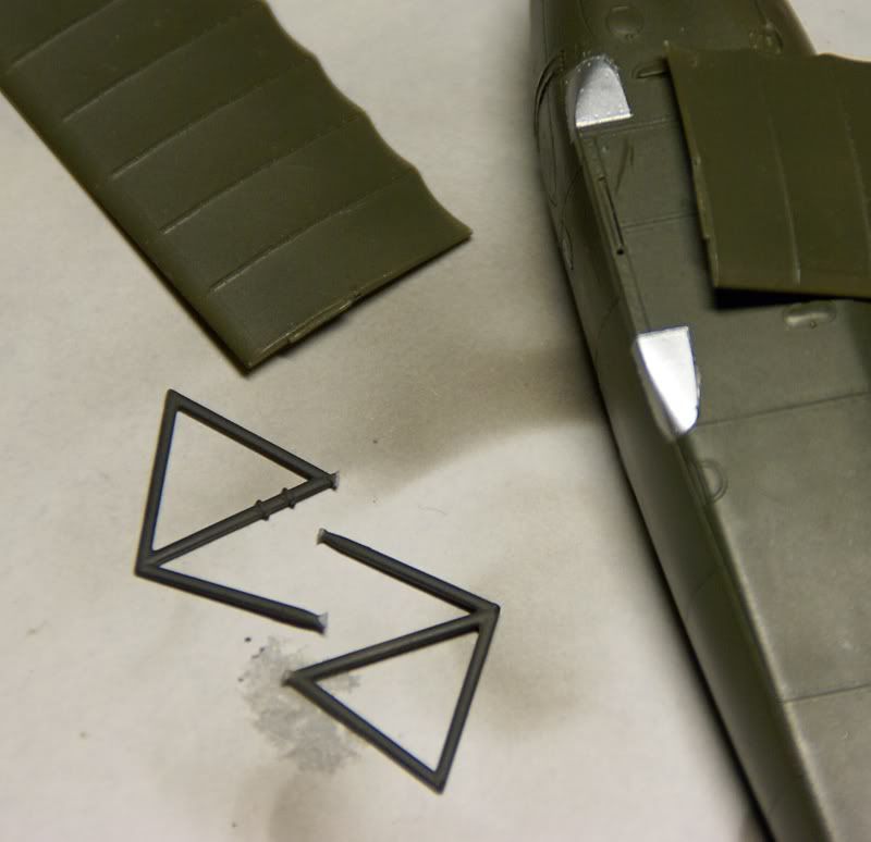

Aby połączyć dwa płaty i kupę wsporników to dobrze jest mieć jakąś bazę. Z reguły do tej pory były to dolne skrzydła zamocowane do kadłuba. Tu jest problem, aby wykonać to połączenie trzeba będzie zbudować jakieś oprzyrządowanie bo płat ten ma lekki wznos, oraz dodatkowe wzmocnienie połączenia skrzydło kadłub. Stan wyjściowy wygląda tak:
Jak zamontuję skrzydło do kadłuba to wtedy zabiorę się za górny płat. Jak widać na powyższym obrazku, środkowe wsporniki od strony kadłuba mają przewężenie i jak zamotuję tu cienkie druty to przy montażu do kadłuba tych wsporników może tu któryś z nich pęknąć. Połączenie z górnym płatem też nie ma pewnego mocowania i druciki będą i tu zamocowane.

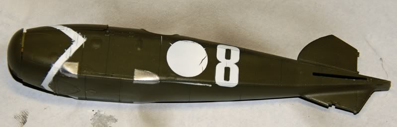

Aby oderwać się od tego tematu postanowiłem ruszyć z malowaniem, wybór padł na namalowanie na kadłubie podkładu pod znak eskadry i białą ósemkę. Malowałem pierwszy raz omawianymi tu farbami Livekolor.
I tu powstała nowa moja mądrość życiowa "prawdziwy mężczyzna powinien wiedzieć nie tyko jak skończyć, :) ale i kiedy przerwać" :-/
Próba pomalowania od razu na gotowo skończyła się tak: :cry:
Wstyd :cry: mi za to co zrobiłem, ale opisuję to ku przestrodze. :!:
Teraz mam zagwozdkę co z tym pasztetem zrobić, chodzi mi o tą spękaną farbę. :P

Adam napisał(a):By nie zaśmiecać wątku Mecenasowi to opiszę mój problem połączeń w moim wątku.
Dzięki wielkie, ale możesz śmiecić, przyjdzie moderator i pozamiata...
Z tym mocowaniem skrzydeł to jest gorzej niż przypuszczałem. Cieniutkie skrzydła, mała powierzchnia styku i konieczność utrzymania wzniosu... Moim zdaniem bez sztywnych kołków się nie obędzie, może szpilki krawieckie spróbuj albo w miarę grube igły - jak dobrze osadzisz w gniazdach to będą sztywniejsze niż miedziane druciki. Jako lepiszcza użyłbym żywicy typu Distal lub podobnej. Musisz mieć jednak w miarę stabilny stelaż lub szablon, na którym to wszystko będziesz mógł ustawić i odłożyć do stężenia kleju.
Na spękania farby nie ma rady: ja bym to umył delikatnie zwilżonym wacikiem tak aby jak najmniej uszkodzić zielony podkład i przemalował wszystko od początku.

Jeszcze zanim moje życie stanęło na głowie popełniłem kilka Albatrosów z Eduarda. Te starsze wydania ale ten nowy nie jest aż tak inny.
Nie robię sobie z ciebie kpin tylko dziele się swoimi doświadczeniami. Jeśli nie jest za późno to zamocuj skrzydła w inny sposób. Najpierw wklej skrzydło górne, tylko na zastrzały. Da się, robiłem to kilka razy. Jak klej złapie to dopiero wtedy wklej słupki zewnętrzne komory skrzydeł, te "V" i dolne skrzydła.
Mowie ci, spróbuj, to działa.

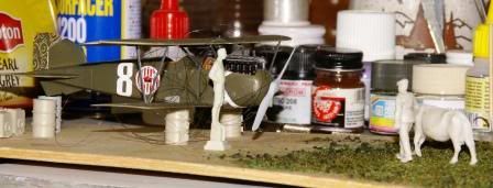

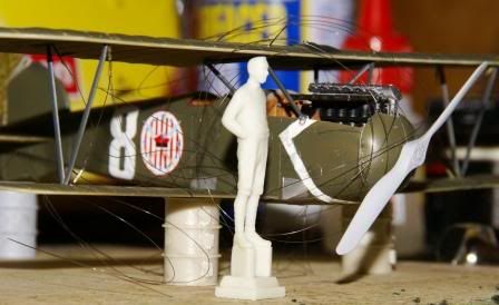

Postprzez Adam » piątek, 25 lutego 2011, 12:50
Termin końcowy się zbliża a stnan robót na dziś wygląda następująco: :-/
Przyrząd do zamontowania wsporników pomiędzy kadłubem a górnym płatem wygląda tak:
Górny płat do kadłuba zamontowałem w następujący sposób: Widać tu kolejne zastosowanie słynnej już tu blaszki :mrgreen:
Po zamontowaniu górnego płata mój model wygląda następująco:
Przy okazji widać róznicę pomiędzy moją ulubioną skalą 72 a 48.
Następnie zabrałem się za olinowanie. W przycięte wcześniej igły na długość ok 2,5 mm wkleiłem oczka z żyłki. Następnie do tych oczek dokleiłem zasadniczą żyłkę.
Następnego dnia powklejałem toto od strony naciągaczy do kadłuba i płatów. Linkę pomiędzy przodem kadłuba a dolnym płatem wkleję później, aby nie przeszkadzała.
Koniec linki bez naciągacza przwlekę prze otworki w skrzydłach po naciągnieciu potraktuje "Kropelką".
Stan na dziś rano przedstawia się takjak widać poniżej.
Powyższe obrazki przedstawiają mój plan maks.
Przy wykończeniu samego modelu jest jeszcze tyle pracy, że obawiam się czy skończę w terminie.

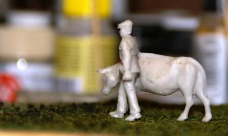

Resztę scenki planuję dokończyć potem. Będzie to moja pierwsza diorama w życiu :mrgreen: .
Do tego chciałbym dorobić jakąś drabinę i jakieś inne jeszcze bliżej nie sprecyzowane detale.

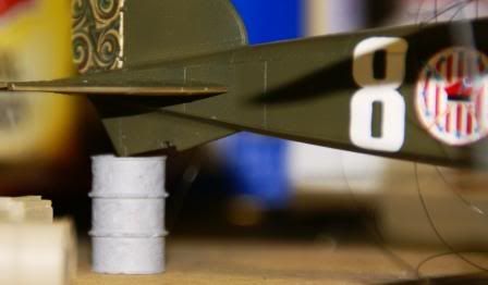

Za inspirowany zdjęciami na których ogon samoltu jest postawiony na beczce postanowiłem też to zrobić.
Beczkę oczywiście "pogniotłem" frezikiem :mrgreen: , ale mam pytanie na jaki kolor ją pomalować :?:
Przy okazji mam pytanie do kolegów figurkowców, czym szpachlować sklejenia tak aby łatwo dały się obrabiać?
Adam.
PS zdjecia i ich obróbka robione na szybko to jakość ich jest nie do końca zadowlająca :-/ ale dziś nie miałem zbyt dużo czasu na obróbkę.
