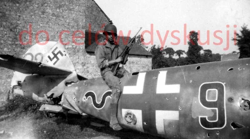

Podoba mi się. Nie wiem dlaczego, ale wśród 8-miu zrobionych 109-ek nie mam jeszcze Hartmanna. A chcę zrobić własnie tego co Ty. Zgadzam się z opinią o "psuciu" sylwetki otwieraniem paneli, szczególnie w przypadku Hatmanowego "szwarctulipa", ale to oczywiście indywidualna sprawa. Ogólnie wydaje mi się trochę za jasny, a znaki na kadłubie i swastyki dałbym raczej z czarnym wypełnieniem.
Re: Bf-109 g14 HASEGAWA 1/72
Postprzez marco2607 » piątek, 24 grudnia 2010, 15:59
I po to byl warsztat aby wytknąć błędy, gdzie byłeś do tej pory. Kadlubowe krzyże sa OK. , ale ze swastyką dałem plamę,
muszę dokleić przed galerią.
marco2607
Posty: 3454
Lokalizacja: Białystok
Postprzez Jaho63 » piątek, 24 grudnia 2010, 16:36
marco2607 napisał(a):gdzie byłeś do tej pory
Nosz, to ja Ci kibicuję od samego początku.
marco2607 napisał(a):Kadlubowe krzyże sa OK
Wiem, że fota w locie jest takiej jakości, że każdy sobie zobaczy, co chce. Ale mimo różnicy w intensywności pomiędzy krzyżem a tulipem, jednak stawiałbym na czarny (starsza, inna farba, niekoniecznie przecież podobna do naniesionego później tulipa) ewentualnie ciemnoszara, ale takie rozwiązania jakoś kojarzę z ostatnimi miesiącami wojny. Jednak zwróć uwagę, że nie "wybrzydzam" dla samej satysfakcji, bo model i tak mi się podoba (szczególnie, że nie chcę psuć humoru na Święta... ;o) ).
Postprzez marco2607 » piątek, 24 grudnia 2010, 17:00
Na szary bym szybciej przystał niż na czarny, myślę jednak że są tam dość gęste plamy ( może jeszcze pare dolożę)
lub w miejscu gdzie namalowano biały krzyż malowane było rlm74.
Mi niestety tez nie chodzi o wciskanie kitu a o wykonanie poprawne o ile jest to możliwe modelu, bo mimo prac prawie zakończonych ( będe poprawiał swastykę) nie zrobiło by mi to róznicy maznąć na krzyżu, bo raczej tylko farba już wchodzi w rachubę. Jak pisałem wcześniej szkoba że przez 3 dni nikt ni zwrócił mi uwagi że zrobiłem gafę , a parę osób przeglądało wątek.
marco2607
Posty: 3454
Postprzez Jaho63 » piątek, 24 grudnia 2010, 22:30
marco2607 napisał(a):Na szary bym szybciej przystał niż na czarny
No w sumie tak w kolorowance jest zrobione. Z ciemnoszarym krzyżem i czarną swastyką. A skoro będziesz naklejał jeszcze raz "hakekrojca" to tak samo mógłbyś i krzyż?
Jak się tak poprzyglądać, to jednak krzyże na dolnej powierzchni są ciemniejsze, może też bym zrobił ten na kadłubie ciemnoszary.
Ja zapisałem sobie cały ten wątek na kompie! Przyda się. :) Nawet jeśli popełniłeś jakiś błąd to nie nadaremnie. ;o)
Postprzez Kuba P. » piątek, 24 grudnia 2010, 23:28
marco2607 napisał(a):Na szary bym szybciej przystał niż na czarny, myślę jednak że są tam dość gęste plamy ( może jeszcze pare dolożę)

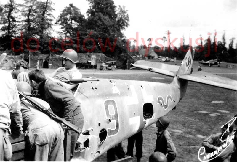

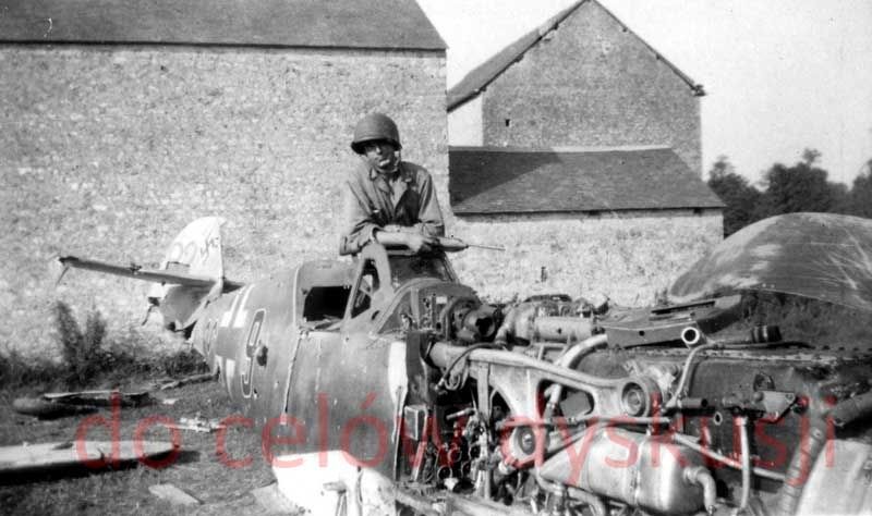

Tak będzie zdecydowanie najlepiej. Poniżej trzy z serii zdjęć przedstawiających Bf 109 G-6/U4 zrobionych latem 1944. Pokazują one styl malowania kadłubów 109 w WNF w tym okresie.
Krzyż bez wątpienia namalowany na plamie farby RLM 74. To w oryginale malowano tak, że najpierw był podczas malowania kamuflażu kadłuba malowany krzyż farbą szarą i na to potem od szablonu białe ramiona. Widać, gdzie tło wystaje poza ramiona krzyża.
ps - to dolne mocowanie parasola też jest niepotrzebne ;) (lewa strona pod kabiną, z przodu, łezka taka).
