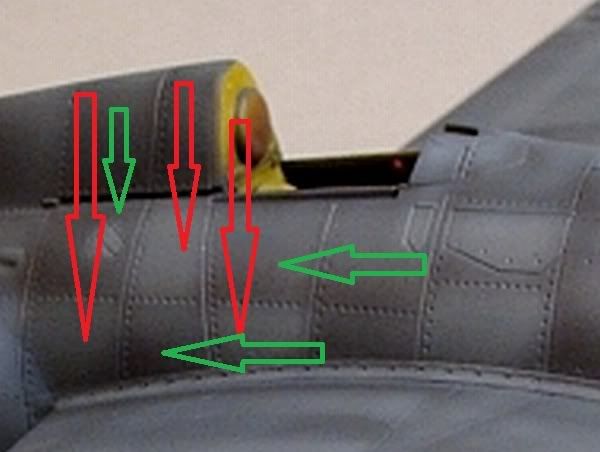

Nie podoba mi się góra. Dla mnie zastanawiające jest dlaczego na jednym arkuszu blachy, jednego panelu, linia nitowania jest granicą dwóch różnych kolorów:
Wcześniej przedstawiłem ewentualną wersję płowienia na przykładzie Avengerów – plam i odbarwień nie mającego związku z liniami nitowania, nie w formie geometrycznych pól.

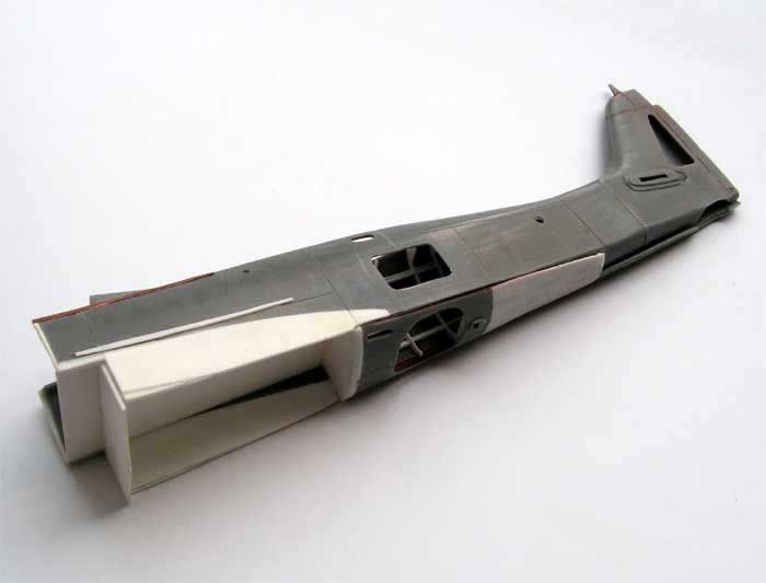

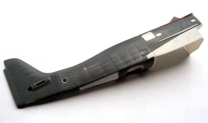

Że co? To są przecież odkształcenia poszycia samolotu! To się zupełnie inaczej robi, frezuje się poszycie, poleruje, cudowania od cholery ale to się robi 3D a nie malując ten efekt na płaskim.
Tu macie na dowód zdjęcia kadłuba jednej z moich starych długich fok. To ze 4 lata ma chyba i widać o czym mowa.
Mam jeszcze Spitfire Mk V akurat świeży projekt, "buduje się" i tam to samo zrobiłem na skrzydłach i pracuję nad resztą.
