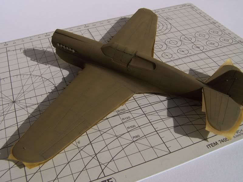

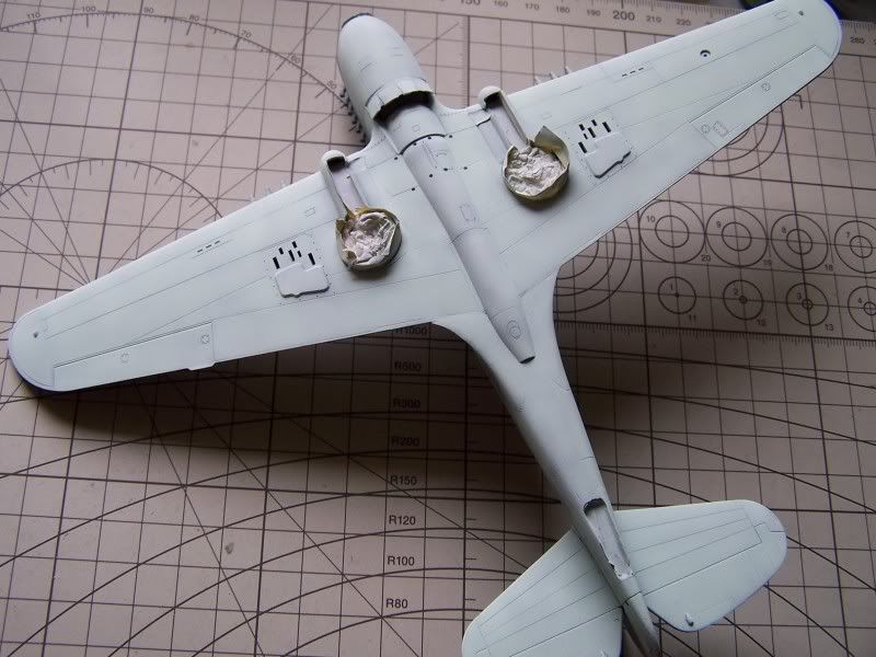

Postprzez Aleksander » czwartek, 10 marca 2011, 14:11
Kilka kolejnych zdjęć z postępów prac - jak zwykle na "obciachowej" macie, ale do wyboru mam albo tą matę, albo goły warsztat - a tego Forum oglądać nie lubi :P .

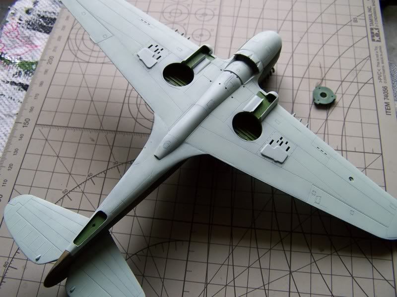

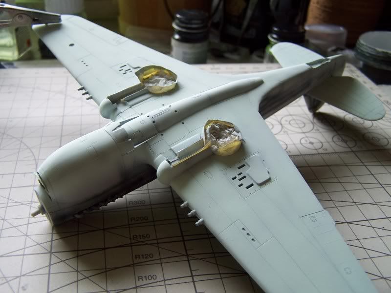

Położyłem Pana Powierzchniaka numer 1200, przeszlifowałem z lekka i zrobiłem przed-cieniowanie (czyli preszejding). A potem, zgodnie z teorią pana Iana Bakera, pomalowałem spód Kittyhawka na kolor Sky Grey, czyli wg FS Duck-Egg Blue (Humbrol nr 23). Teraz samolot schnie, a ja myślę o kolejnym kroku , czyli maskowaniu spodu i malowaniu góry.
Kilka zdjęć:

Postprzez Jaho63 » czwartek, 10 marca 2011, 15:04

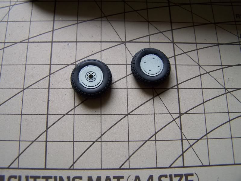

Olku, felgi niemal idealne!
Re: P-40E AMTech 1/48 RAAF
Postprzez Aleksander » czwartek, 10 marca 2011, 21:36
Jaho63 napisał(a):Olku, felgi niemal idealne!
Robię co mogę - ale je jeszcze poprawię!

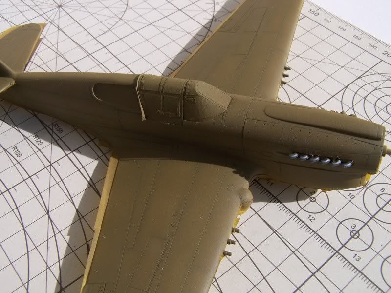

Postprzez Aleksander » niedziela, 13 marca 2011, 12:32

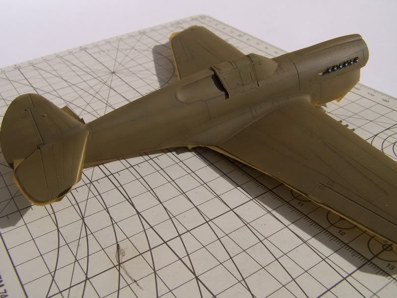

Ten tydzień ma duże przyspieszenie - nawet po czterech 12-godzinnych zmianach miałem "power", żeby coś zrobić. Tym razem położony RAAF-owski Dark Earth - nie wiem, czy nie powinienem jeszcze prysnąć jednej - dwie - warstwy, jakoś tak ten przed-cień wygląda zbyt mocno? Co myślicie?
Korzystając z wiosennego słońca:
Jak dobrze pójdzie, dzisiaj maskowanie i może Foliage Green? Zobaczymy!
Posty: 9085
Postprzez Speedking » niedziela, 13 marca 2011, 12:51
Moim zdaniem jest OK. Po warstwach lakieru, washy itp. cały efekt się jeszcze wygasi.

Postprzez Jacek Bzunek » niedziela, 13 marca 2011, 13:56
Aleksander napisał(a):Tym razem położony RAAF-owski Dark Earth
Zamiast kolorów RAAF dałbym klasyczne DG i DE duPonta.

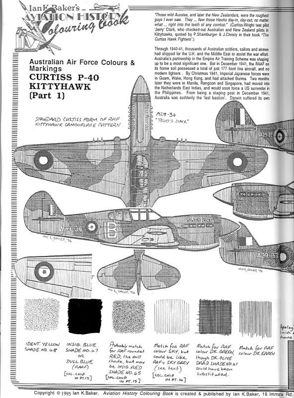

Postprzez Aleksander » niedziela, 13 marca 2011, 20:38
Taki ładny post napisałem przed momentem, ale mnie wywaliło z forum, razem z tekstem. Diabli tam... :evil:

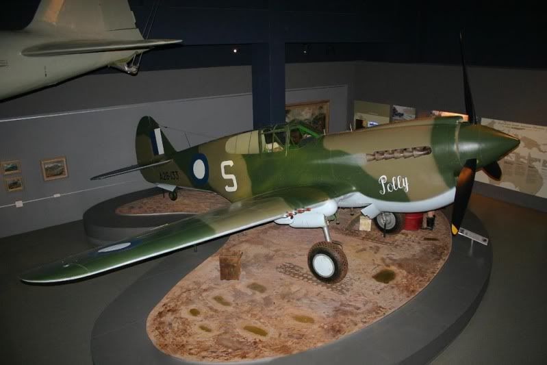

Ale już spieszę z odpowiedzią - wg dostępnych mi źródeł, czyli artykuła Iana Bakera z SAM ("Aviation History Colouring Book" 1995) i instrukcji do malowania Kittyhawk Mk.I /P-40E wynika, że bez wątpliwości samolot o nr A29-34/41-5520 był przemalowany po dotarczeniu do RAAF. A przemalowany był tak:
- góra - Foliage Green (FS 34 092) - czyli MM 1764 European Green, Pactra A31, lub Vallejo Model Color Gunship Green (i ten posiadam)/oraz australijki Dark Earth Brown (FS 30 118), czyli MM 1702 Field Drab - nie pasuje to co prawda do numerków z "Modelarskiej kolorystyki" (tam proponują FS 20 099), ale Ian Baker pisze w swoim artykule, że ten kolor "match for RAF colour Dark Earth" - czyli z grubsza ma być podobny
- spód - wg Bakera albo RAF Sky, albo RAAF Sky Grey - i raczej ten ostatni (wg instrukcji - FS 35 622), czyli Humbrol 23 Sky Blue, albo Agama B4M Duck Egg Blue.
I tak czynię - całość ma przypominać to (czyli też samolot z 75 Sqn. RAAF, Milne Bay, 1942):
Źródło - fotka prywatna z muzeum Australia War Memorial, które szczyci się najbardziej prawidłowym odtwarzaniem malowań kamuflażu.
Nie wiem natomiast, jak się to ma do DuPonta - nie znalazłem żadnych odnośników do ich farb, więc oparłem się na tym, co wynalazłem, a dotyczyło konkretnego samolotu.
Stąd też moje pytanie o kolor goleni podwozia głównego - pomalowałem je na Sky, czyli kolor spodu, ale wiem, że mogą być białe lub (jak na zdjęciu) srebrne/stalowe.
Posty: 9085
Postprzez Jacek Bzunek » niedziela, 13 marca 2011, 21:17
Aleksander napisał(a):Stąd też moje pytanie o kolor goleni podwozia głównego - pomalowałem je na Sky, czyli kolor spodu, ale wiem, że mogą być białe lub (jak na zdjęciu) srebrne/stalowe.
Aluminium
Postprzez Aleksander » niedziela, 13 marca 2011, 23:06
Dzięki - będę przemalowywał!

Postprzez Jacek Bzunek » niedziela, 13 marca 2011, 23:37
W mojej pierwszej P-40E golenie pomalowałem na Neutrall Grey-obecnie w każdej malowałbym aluminium.

Postprzez greatgonzo » poniedziałek, 14 marca 2011, 02:27
Przy naprawach Australijczycy mogli stosować zwyczaje Commonwealthu i konserwować golenie kolorem spodu. Albo czym tam mieli pod ręką. Mam też podejrzenia, że w 15th FG również kolor spodu znalazł się na goleniach. Ale to wszystko bardzo daleko od słowa 'dowód'.

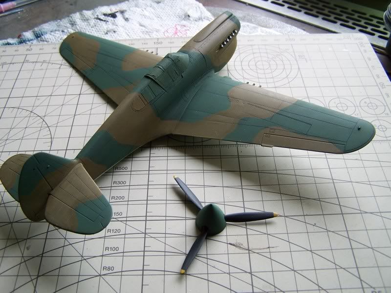

Postprzez Aleksander » sobota, 26 marca 2011, 12:28

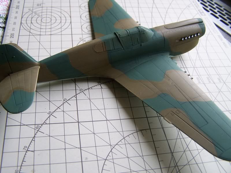

Wynik wczorajszej weny - jak widać powrót z wiosennych nart i kąpieli w termach szaflarskich i bukowińskich podziałał mobilizująco. "Zamaskowany" po mojemu i ponownie "przedcieniowany" model został następnie pomalowany odpowiednikiem Foliage Green. Z radością i niecierpliwością zdjąłem maski i ... nawet nie najgorzej (teraz się zastanawiam, co w takim razie sp...rzę, bo zawsze jest coś, co nie wychodzi - pewnie brudzenie, albo znowu kalki :? ).
Teraz mam ważne pytanie, bo chciałbym zrobić dobrze, a jeszcze nie do końca wiem jak. Zachowując wypominaną mi kiedyś "konsekwencję" ;o) (a raczej jej brak), chciałbym trochę "wyblaknąć' samolot. Ponieważ jednak samo rozjaśnienie kolorów podstawowych wyszło na innym modelu rzeczywicie trochę karykaturalnie - żeby nie być gołosłownym:
pytam - co i jak dalej :?: - czy Tamiya Smoke, czy raczej jakiś szary? (jeżeli tak, to jaki, w jakim rozcieńczeniu i jak?), a może trochę rozjaśnić te bazowe mimo wszystko? Proszę o pomoc, mam szansę na krok do przodu :lol: . Chodzi mi głównie o górę, dół jakoś przybrudzę, będzie jeszcze na pewno "łoś". Na "biedronkę" na razie się nie zdecyduję - muszę poćwiczyć na złomie, szkoda mi popsuć to co już jest.

Postprzez Jacek Bzunek » sobota, 26 marca 2011, 12:47
Aleksander napisał(a):Na "biedronkę" na razie się nie zdecyduję - muszę poćwiczyć na złomie, szkoda mi popsuć to co już jest.
Dlaczego? Jak nie wyjdzie zawsze zdążysz zmyć. Problemem może niewidoczna dronka jak w przypadku mojego C.202.
Postprzez Aleksander » sobota, 26 marca 2011, 12:49
OK - będę próbował :) , ale co z tym blaknięciem?
