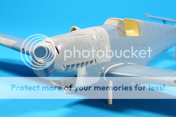

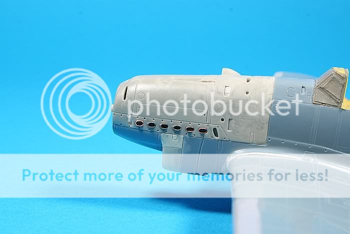

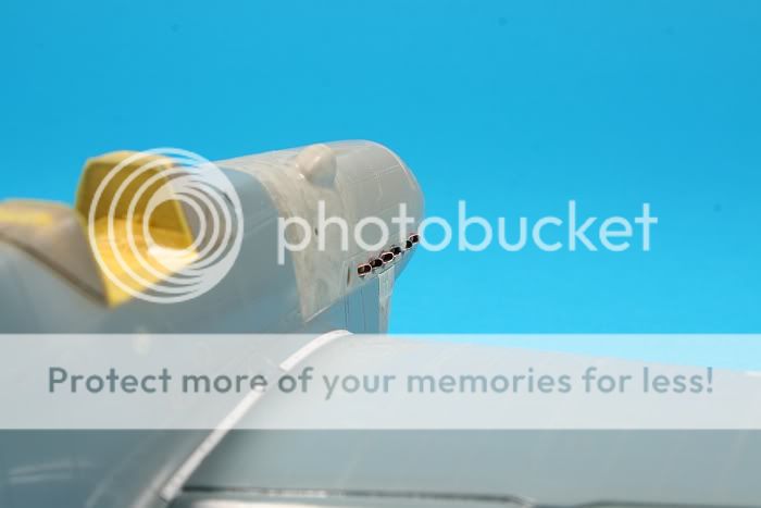

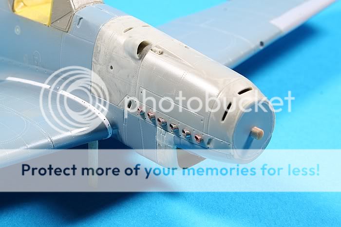

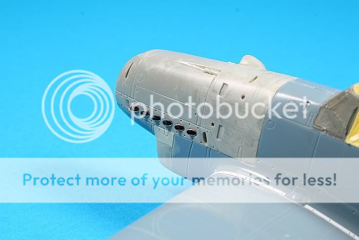

Świetny warsztat. Nitowanie eleganckie, myślę, że nie zniknie pod farbą. Co do wydechów - nie wiem czy były w oryginale owalne ale jeśli tak było to możesz spróbować zgnieść rurki o przekroju okrągłym albo zrobić sobie wzór, kopyto (może być z ramki wtryskowej) pomniejszone o grubość folii aluminiowej którą następnie się je owija. Ja tak robiłem w skali 1-72 wykorzystując przykrywkę z jogurtu. Efekt bardzo dobry, technika ta pozwala na wykonanie wielu elementów o identycznym kształcie.

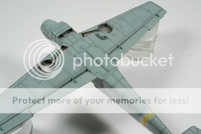

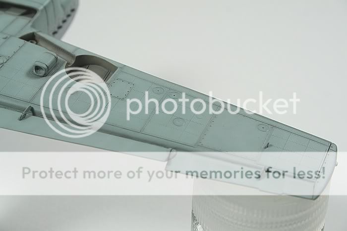

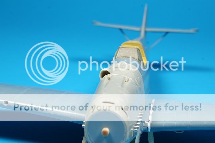

Strużyn napisał(a): Duże wrażenie zrobiło na mnie nitowanie ...szczególnie elementy nie prostoliniowe. Jak robiłeś nitowanie kółek na górnych powierzchniach skrzydeł ?? Jakiś szablon z ząbkami ??.]
Podobnie i na mnie. Właśnie napisz dlaczego tak ładnie ci to wyszło?

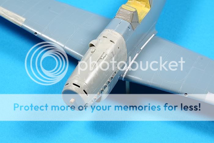

Kuba P. napisał(a):Ja bym Ci proponował to przeszlifować na mokro papierem. Te nity naprawdę będzie widać a to co masz teraz może po pomalowaniu wydawać Ci się zbyt wyraźne.
Tu zgodzę się z Kubą. Tak drobne nitowanie patrząc z dalsza lub z przymrużeniem oka zlewa sie w cienkie wypukłe linie , a powinno być mało widoczne lub prawie niewidoczne .Natomiast po przeszlifowaniu będzie widoczne tylko z bliska jako bardzo delikatne.

Teraz już jasna sprawa. Dzięki Grzegorz. Co do wlotu powietrza to będę pocieniał. Warto. Z tymi rurami to rzeczywiście były rurki wygięte ku tyłowi, ale jeszcze dodatkowo spłaszczały się ku końcówce rury.

donalyah00 napisał(a):Jeżeli były to rury o przekroju okrągłym - może uda się coś dopasować wielkością z tego
Tego spróbuję. Ścianki trochę grube, ale rozwierci się. Dzięki.
Tomasz Borowski napisał(a):Na wydechy proponuję coś takiego

Kuba P. napisał(a):Na bym Ci proponował to przeszlifować na mokro papierem.
Miałem to zrobić po pomalowaniu podkładem. Pomaluje jakiś kawałek surfacerem. Jeżeli będzie tak jak pisał Tomek (zlewa sie w cienkie wypukłe linie) to przeszlifuję całość. Chciałbym jednak żeby linie nitów były jednak widoczne z bliska.
Strużyn napisał(a):Jak robiłeś nitowanie kółek na górnych powierzchniach skrzydeł ??
Za szablon posłużyło zwykłe koło wycięte z płytki plastikowej 0,25mm. Szablon przymocowałem do skrzydła taśmą izolacyjną. Taśma zakrywała połowę koła. Po przymocowaniu powoli poprowadziłem nitowadło przy krawędzi szablonu. Gdy połowa okręgu była gotowa, szablon przekleiłem i 'odrysowałem' drugą połowę. Miałem wątpliwości czy przy takim podejściu wyjdzie dobrze. Ale przeprowadziłem parę prób wcześniej. Efekt był zadowalający jak dla mnie, także zdecydowałem się zrobić na żywym organizmie. Może to kwestia samego nitowadła. Mam takie selfmade. Średnica kółka ma 3-4 mm.
Murek napisał(a):zgnieść rurki o przekroju okrągłym albo zrobić sobie wzór, kopyto (może być z ramki wtryskowej) pomniejszone o grubość folii aluminiowej
Dzięki. Coś takiego próbowałem, ale nie za ciekawie wychodziło.

Jakoś udało mi się doprowadzić do końca sprawę z wychami. Po wielu próbach z różnym materiałami, skorzystałem z rady Tomka (jeszcze raz duże podziękowania za bardzo obrazową podpowiedź) i kupiłem końcówki do kabli (oznaczone 1,0/8). Końcówki spłaszczyłem na kształt mieszczący się w otworach okaptowania, a później odciąłem pod kątem piłką modelarską. Elementy dokleiłem do modelu i tak to wygląda.
Pocieniłem górny wlot powietrza i przeszlifowałem jeszcze nitowanie.

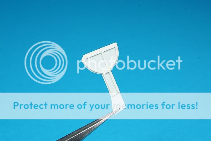

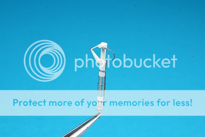

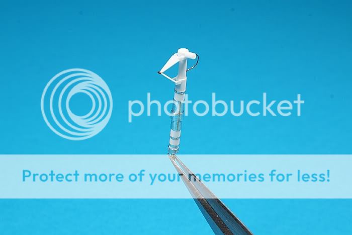

Osłony goleni podwozia zrobiłem z płytki polistyrenowej o grubości 0,25mm. Chodziło mi głównie o to, aby osłony przypominały te właśnie. Zestawowe osłony były zbyt grube. Golenie podwozia wykonane z profili okrągłych 2,1mm i 1,5mm, folii aluminiowej, polistyrenu 0,25mm. Podobnie, jak w przypadku osłon, zestawowe golenie do niczego się nie nadają.
Wiecie może czy w wersji D Niemcy stosowali coś w rodzaju osłon przeciw zanieczyszczeniom w części amortyzującej goleni podwozia? Widziałem zdjęcie goleni z wersji B i tam jest widoczne coś co wygląda jak osłona.

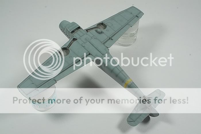

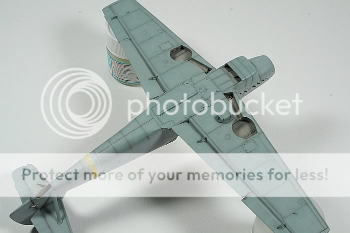

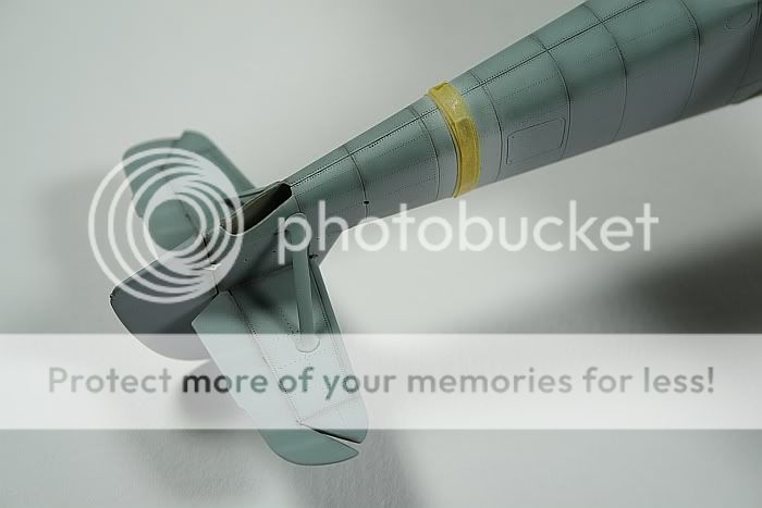

Rozpocząłem malowanie kamuflażu. Jak to zwykle u mnie, położyłem podkład i przeszlifowałem go nieco ściereczką Gunze o gradacji 2000 (niebieską). Preshading zrobiłem z mieszanki czarnej i brązowej farby. Wymalowałem biały pas na kadłubie, a po zamaskowaniu poszedł hellblau z palety Gunze H, zmieszany z białym kolorem w proporcji 8:1. Na koniec zrobiłem trochę rozjaśnień. Nity nie zginęły pod farbą i są widoczne. Co ważniejsze nie tworzą wypukłych linii na powierzchni modelu dzięki przeszlifowaniu przed położeniem podkładu. Dziękuję za namówienie mnie do tego szlifowania. Cieszę się, ze posłuchałem bardziej doswiadczonych w tej materii. Opłaciło się.
Kamuflaż malowałem nowym sprzętem. Po rozstaniu z H&S Silverline zakupiłem Procon Boy'a 0,3. Malowanie tym aerografem to bajka. Po prostu stworzony dla mnie. Jestem zauroczony.

Ślicznie się ten niebieski położył i elegancko widać linie nitów. Czekamy na górę... :)

Zwróć uwagę na miejsce, gdzie jest zamaskowany ten pasek na kadłubie. Na zdjęciu wygląda jakbyś za cienko położył RLM 65 i nie pokrył do końca białego. Ale to może być tylko złudzenie.

Mam małe pytanko. Czy statecznik poziomy nie ma przypadkiem wzniosu ?
