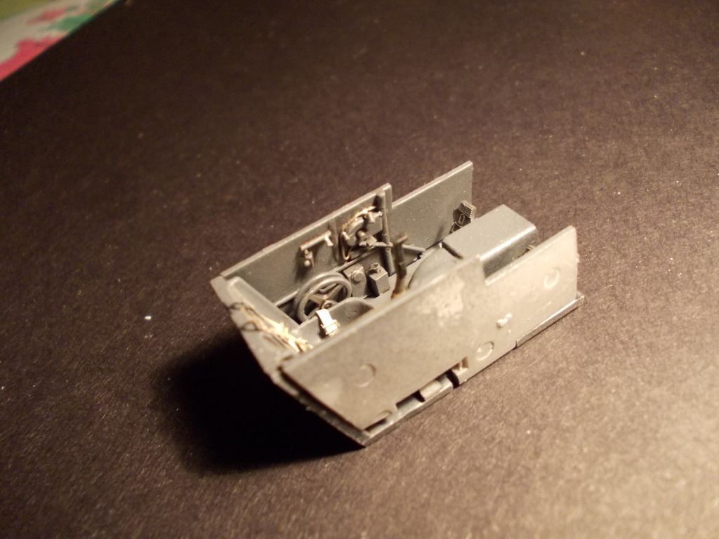

Postprzez posejdon » sobota, 10 września 2011, 15:02
Dzień dobry.

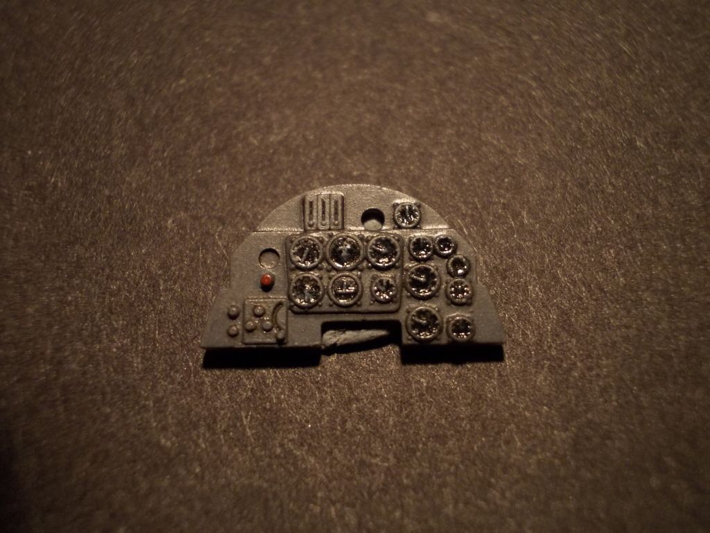

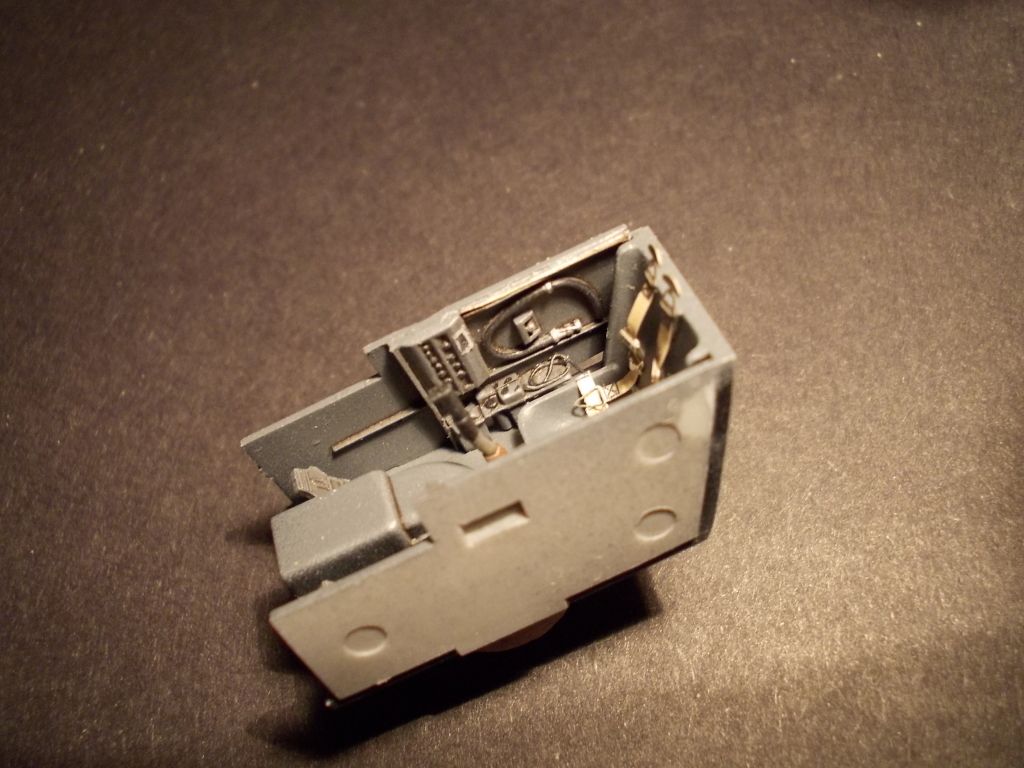

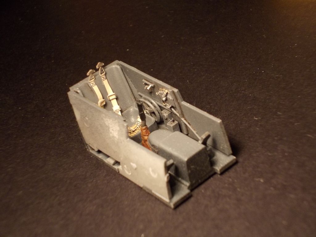

Prace idą powoli ale cały czas do przodu. Zrobiłem kokpit. Miska na spadochron ma zły kształt - wykląda jak w jakimś Ławoczkinie albo innym Jaku... Budowałem to wszystko trochę z pamięci. Postanowiłem, że juz taka zostanie, podobnie jak brakujący element osłony MK 108 (jego i tak nie będzie widać ;o) ). Ogólnie wnętrze jest dość uproszczone bo owiewka ma być zamknięta ale nie mogłem zostawić tego tak jak zaproponował producent - trochę zabawy nigdy nie zaszkodzi :). Z dodatków są pasy Eduarda. Deska rozdzielcza też nienajlepsza - zbieram doświadczenia. Zamiast kleić kalkę mogłem zegary wydobyć suchym pędzlem. Generalnie mnie się podoba, chociaż krytyka jak najbardziej wskazana.

Re: Bf 109 K-4, Hasegawa 1/48
Postprzez Murek » sobota, 10 września 2011, 19:07
Zegary nie są złe, powiem więcej - bardzo fajnie wyszły :D ....ale możesz przeciągnąć suchym srebrnym pędzlem po obramowaniach

Dziękuję Murek za dobre słowo w trudnej chwili ;o)
Siedziałem, patrzyłem na te zegary, myślałem i wymyśliłem, że zrobię je od nowa. Zmyłem wszystko i zrobiłem już własnym sumptem. Do ideału jeszcze bardzo daleko ale gołym okiem patrząc są fajne.
Postprzez Kuba P. » wtorek, 13 września 2011, 19:16
Trochę może nie w czas, ale czy nie myślałeś nad zamianą fabrycznego kokpitu tego modelu na Airesa?
On doskonały też nie jest ale przynajmniej lepszy od tego co jest w zestawie. Tu kokpit jest po prostu mało poprawny dla K-4.
Postprzez posejdon » środa, 14 września 2011, 20:35

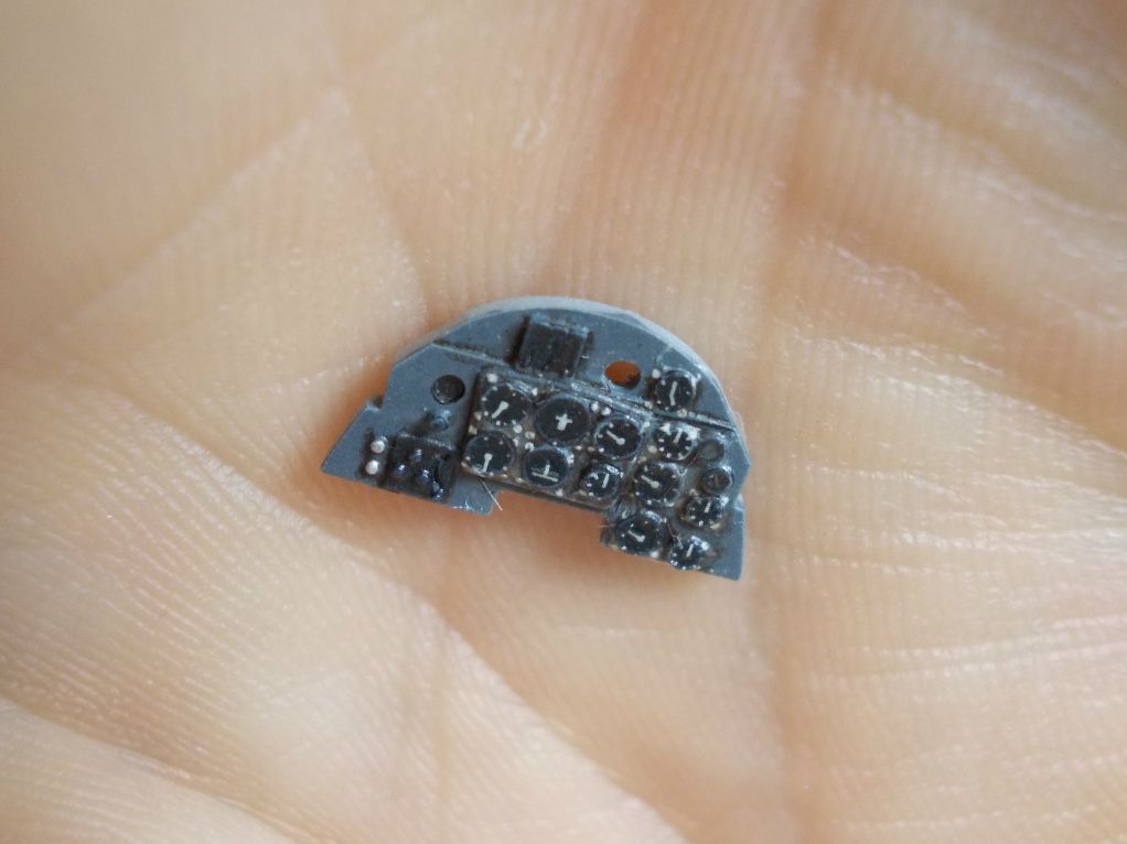

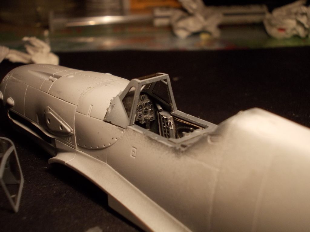

Myślałem nad tym. I to dużo. Nawet miałem to kliknięte w sklepie na M z ulicy na K. Jednak doszedłem do wniosku, że wydanie 44 PLN na coś czego i tak nie będzie widać nie będzie zbyt rozsądne. Postanowiłem sam coś wydłubać. Jak wyszło - widać na załączonym obrazku. Uważam, że nawet najlepiej zdetalowany model można położyć słabym malowaniem (na co jeszcze przyjdzie czas :lol: ). Jak nauczę się porządnie malować to na pewno zainwestuję w dodatki.
Tymczasem wkleiłem kabinkę do kadłuba. Trochę rzeźby było przy szpachlowaniu szczeliny między oparciem a tylną częścią kabiny ale jakoś się udało.
Teraz czas na celownik. Na szczęście Revi 16b ma kształt zwykłego pudełka więc nie powinno być problemu.

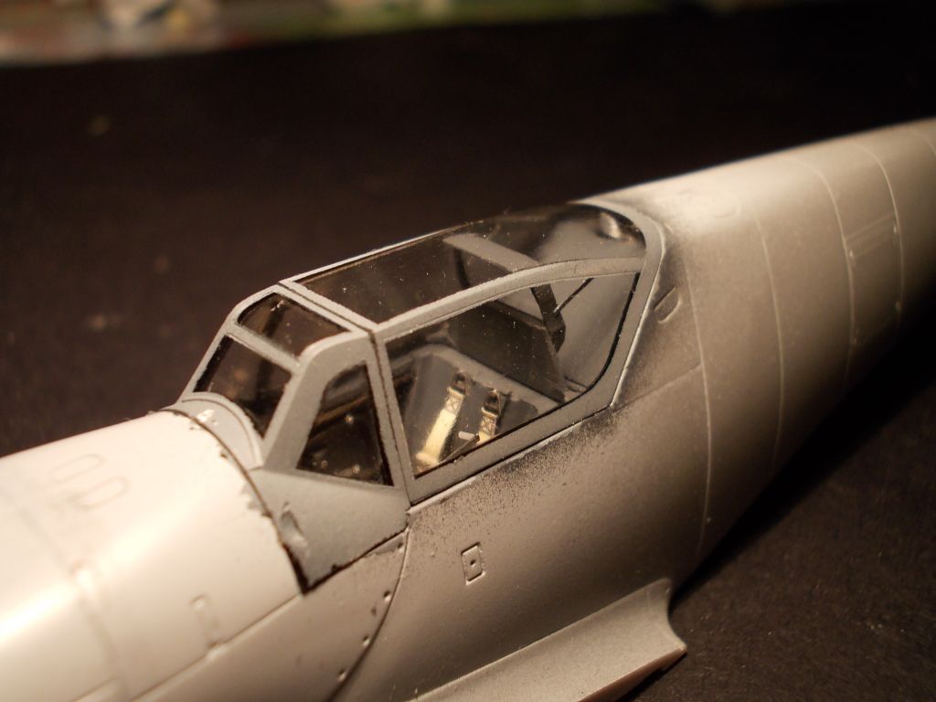

Postprzez posejdon » wtorek, 20 września 2011, 22:28
Dobry wieczór.
Skleciłem owiewkę. Trzeba jeszcze trochę poprawić bo za linie powychodziłem, wyczyścić z paprochów i dopasować wiatrochron do kadłuba. Galland Panzer jest zestawowy tylko trochę podrasowany (pocieniony i wstawiona nowa szybka).
Czy Revi powinien być w srebrnym kolorze?
Dobranoc.
posejdon
Posty: 876
Lokalizacja: Bródno
Postprzez Kuba P. » wtorek, 20 września 2011, 22:53
posejdon napisał(a):Galland Panzer jest zestawowy tylko trochę podrasowany (pocieniony i wstawiona nowa szybka).
Wygląda dobrze. Dasz może jeszcze radę wstawić szybę pancerną pod szybę czołową wiatrochronu? Tafla w obrysie taka jak szyba. W 109 G-K tak sobie poradzono z dopancerzeniem wiatrochronu od przodu.
posejdon napisał(a):Czy Revi powinien być w srebrnym kolorze?
Bardzo by to było dziwne. Revi jakie widziałem na zdjęciach i miałem w rękach miały obudowy czarne lub szare. Poszczególne elementy różnych kolorów.
Zerknij na deutscheluftwaffe.de i tam znajdziesz wiele zdjęć oryginałów.
np. właściwy Revi 16 B

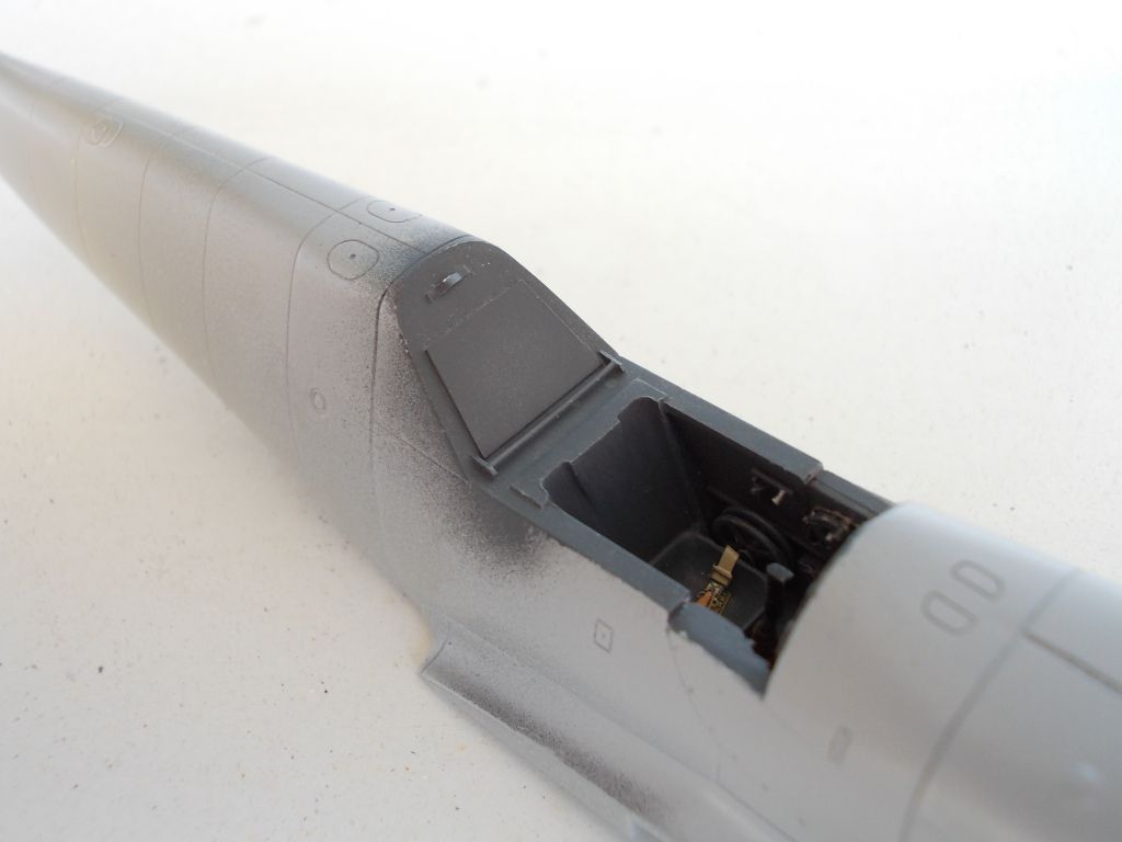

Jak możesz, to zaszpachluj ten wklęsły wlot u podstawy wiatrochronu i zekrnij na zdjęcia wybranej maszyny, czy ma całkiem płaską blachę czy może wlot wypukły. Wklęsły dla prod. Mtt. raczej jest niewłaściwy.
Postprzez posejdon » środa, 21 września 2011, 09:29
Kuba P. napisał(a):Dasz może jeszcze radę wstawić szybę pancerną pod szybę czołową wiatrochronu?
Z tym nie powinno być problemu. Nie zwróciłem uwagi, że cuś takiego tam jest a na zdjęciach widać to wyraźnie.:oops:
Kuba P. napisał(a):Bardzo by to było dziwne. Revi jakie widziałem na zdjęciach i miałem w rękach miały obudowy czarne lub szare.
Znam tę stronę. A ten srebrny wziął mi się stąd, że widziałem ostatnio w necie recenzję jakiegoś zestawu Revi 16b w skali 1:1 i on tam jest właśnie jakiś taki jasny. Też wydało mi się dziwne więc zapytałem bo w sumie fajnie by taki jasny wyglądał w tej szarej czeluści. Dzięki za pomoc.
Kuba P. napisał(a):Jak możesz, to zaszpachluj ten wklęsły wlot u podstawy wiatrochronu i zekrnij na zdjęcia wybranej maszyny, czy ma całkiem płaską blachę czy może wlot wypukły. Wklęsły dla prod. Mtt. raczej jest niewłaściwy.
Kolejna cenna uwaga :) . Już zaszpachlowane. Rzeczywiście "modra 7" tego nie ma - tam jest płaska blacha. Czy to był wlot powietrza do wentylacji kabiny? Gdzie w takim razie został przeniesiony?

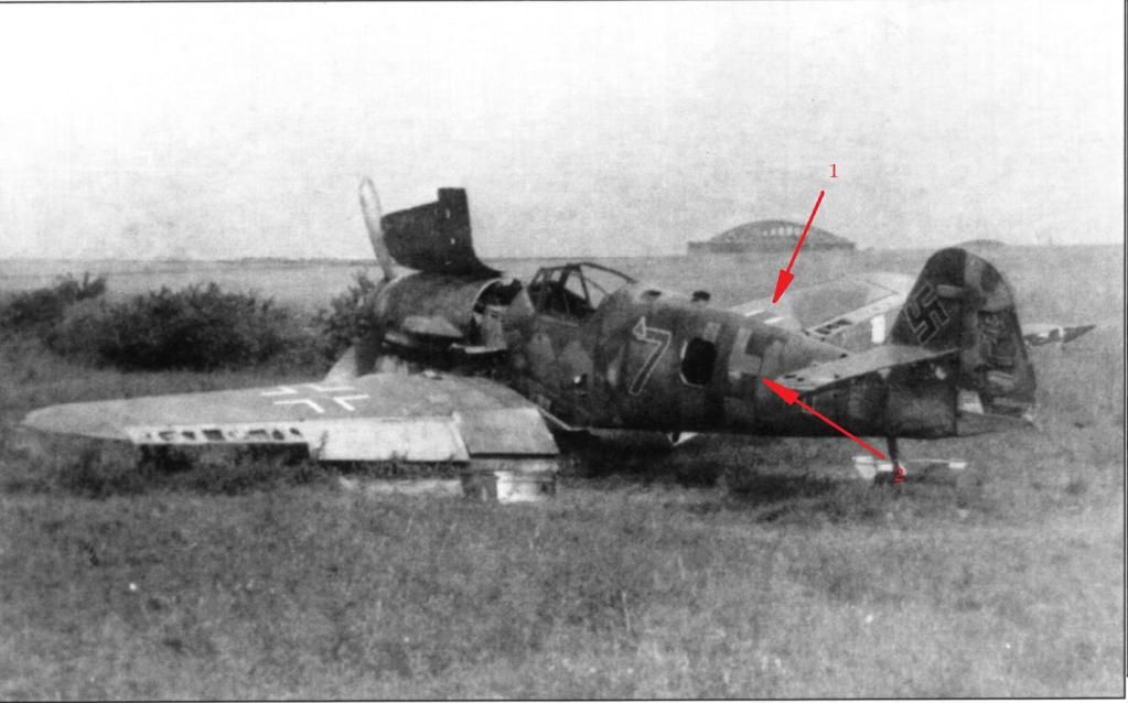

Postprzez posejdon » poniedziałek, 26 września 2011, 10:06
Witam.
Tak patrzę na to zdjęcie:
...i zastanawiam czy dobrze widzę, że:
1. Krzyż na skrzydle ma wypełnienie?
2. Krzyż na kadłubie nie jest biały i ma kolor tej podmalówki przed pasem RV?
Może macie jakieś bliższe informacje czy to tak wyszło z montowni czy może ktoś tak "upiększył" wrak?
Bardzo proszę o pomoc.
