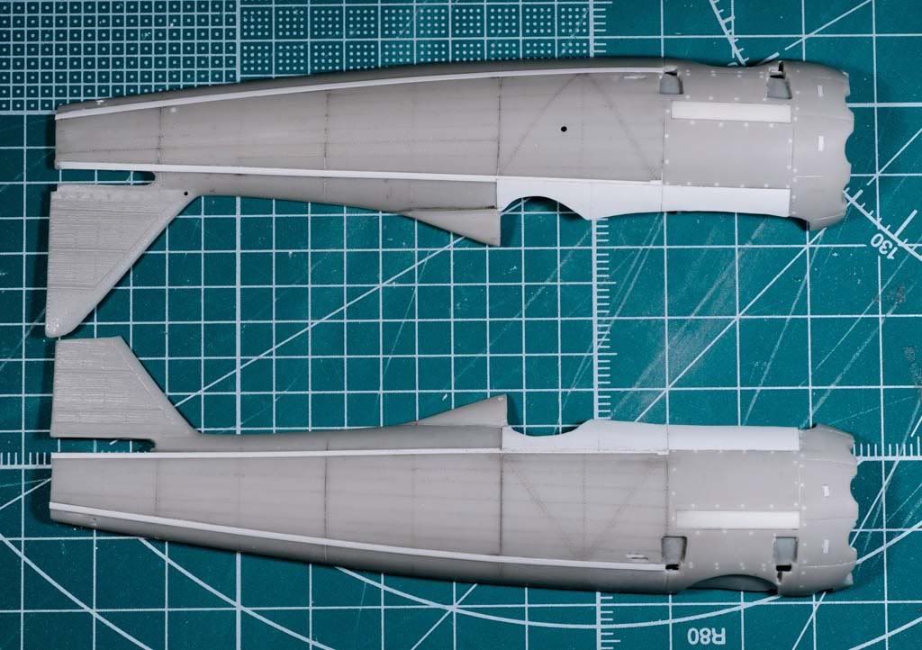

Postprzez potez » piątek, 10 lutego 2012, 21:01
Się robi dalej, właśnie skończyłem odtwarzanie faktury nitowania kadłuba. Mam nadzieję, że jest lepiej niż było...
Żywica bezproblemowo znosi taka operację, jest bardzo dobrze odpowietrzona i praktycznie trochę otworów do zaszpachlowania jest tylko na dole, tam gdzie były wlewy.
przez weekend chciałbym skończyć wnętrze, właśnie dorabiam wszystkie butle, które trzeba zainstalować w kadłubie...

Postprzez Kuba P. » sobota, 11 lutego 2012, 14:31
Czym szpachlujesz takie niedoskonałości powierzchni, żeby potem na nowo rysować linie czy wyciskać nity?
Jak sobie radzisz z niejednorodną powierzchnią?
Ja akurat mam ten problem, że muszę dobrze wyszpachlować i wyszlifować łączenie plastiku z żywicą na kadłubie samolotu i potem w miejscu tych prac muszę wyrysować nowe linie zatarte i zaszpachlowane. Nie idzie mi to jakoś super a tu u Ciebie widzę bardzo pięknie to wygląda.

Postprzez potez » sobota, 11 lutego 2012, 18:17
Na niejednorodne to nie ma dobrej rady :?
Tu akurat zalałem CA i potem szlifowałem, dosyć głeboko, miejscami starłem do zera nity, miejscami niestety nie. Wtedy używałem Dissolved Putty z Gunze , tak aby zaszpachlować dziurki, bo te wyłaziły na wierzch. Nie jest to zrobione idealnie ale już zaczyna mnie wkurzać ta 7-ka, więc nie będę tego dopieszczał nie wiadomo jak długo.... :x
Ważne, żeby narzędzie, którym nacinasz linie było bardzo ostre, ja używam takiego rylca do linii, którego wieki temu w ToraTora kupiłem, jest świetny.

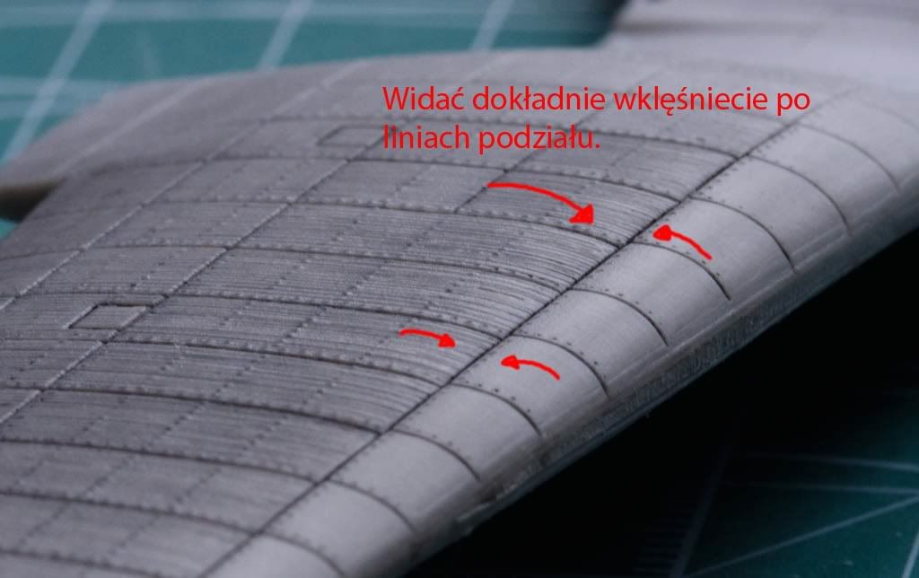

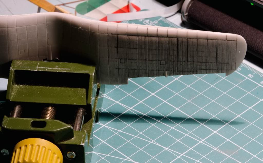

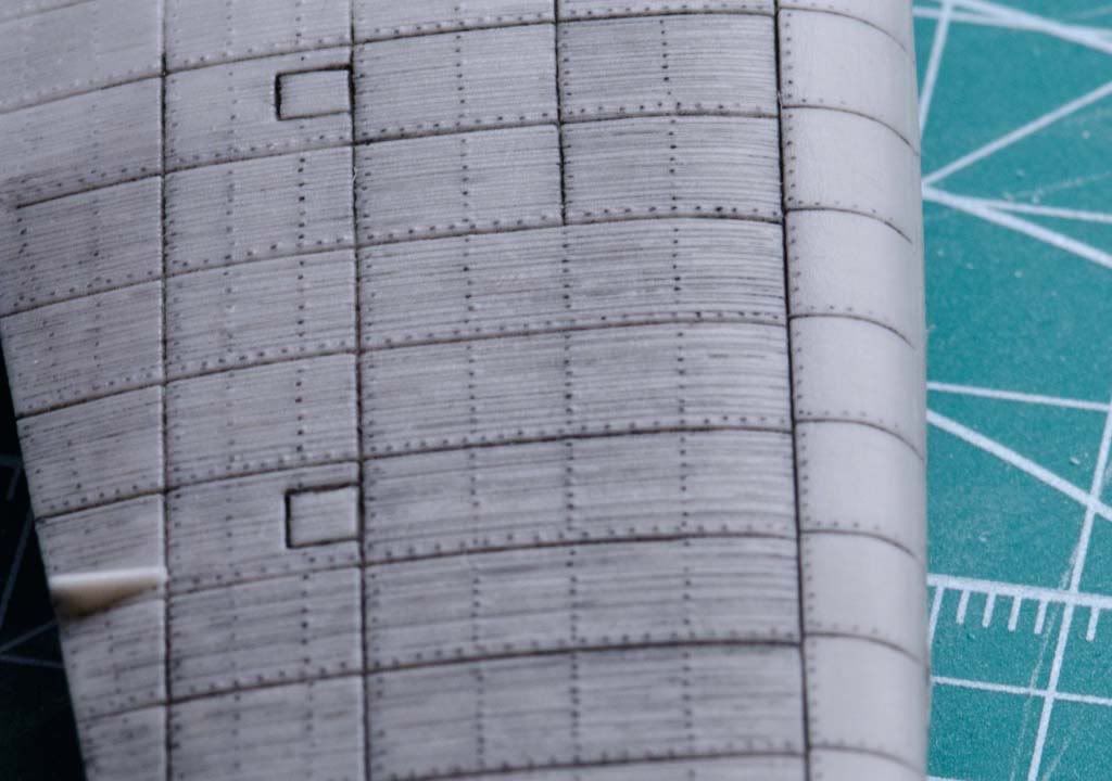

Zacząłem bawić się ze skrzydłem, takie spokojne przymierzanie do kadłuba. Niestety jakość rowków na powierzchni płata jest tragiczna, nity skaczą jeszcze gorzej niż na kadłubie a linie podziałowe tym razem miejscami nacięte są na głębokośc blisko 1mm i do tego nierówno!!! W życiu czegoś takiego na oczy nie widziałem, sposób zrobienia tej matki jest dla mnie ciągle zagadką, zawsze wydawało mi się , że w żywicy można jakies subtelne rzeczy popełniac ale jak widze bardzo sie mylę...
Kiedy wziąłem skrzydło i pojechałem washem, żeby zobaczyć jak to będzie wyglądać po cieniowaniu miałem lekkiego doła:
Ale jak się dokładnie przyjrzałem to wiem, że to już nie będzie model z ToRo:
Skrzydło do zrobienia od zera, takiego skurczu jak żyje nie widziałem na modelu...nie wiem co z ta 7ką zrobię, chyba ja odłożę i najpierw skończę P11a, potem wrócę do tego samolotu. Coś mi podpowiada, że to będzie dużo rozsądniejsze rozwiązanie na moje skołatane tym modelem nerwy...
Ciekawe czy to tylko w moim egzemplarzu takie szczęście mnie kopnęło czy inni tez to mają?

Re: P.7a-ToroModel-1:48-open
Postprzez Jacek Bzunek » czwartek, 16 lutego 2012, 17:27
Niech zgadnę-prawa strona? W moim jest dokładnie tak samo.
Postprzez potez » czwartek, 16 lutego 2012, 17:51
Widać na zdjęciach, że prawa...
I wklęsłości jest taka, że pod palcem ja czuć.
Postprzez Mariusz Jarzyna ze Szczec » czwartek, 16 lutego 2012, 20:09
O cholera wyciągnąłem z pudełka i mam to samo :( Zaszpachlować nie można bo zniszczy się strukturę. Kurza d... :evil:
Postprzez potez » czwartek, 16 lutego 2012, 20:28
Dobra miałem doła ale juz mi przeszło. Wiem jak sie z tym rozprawić i w weekend wydłubię właściwe skrzydło. To co jest w pudełku nadaje sie i tak ttylko do wyzerowania i zrobienia faktury. Zaczynam właśnie ostrzyć narzędzia do tej roboty....

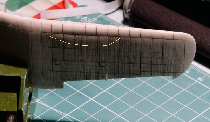

Postprzez shivadog » czwartek, 16 lutego 2012, 22:17
Nie odkładaj, trzymam kciuki.
Na żywo pewnie tego wklęśnięcia prawie nie widać, masz to na zdjęciach chyba ze 3-4 razy powiększone?
Postprzez potez » czwartek, 16 lutego 2012, 22:23
Na żywo widac jak cholera bo to jest głębokie na prawie 0,5 mm i co najgorsze widać to ze światłem :(
Po prostu wygląda jak taki balonik...
Postprzez Kuba P. » czwartek, 16 lutego 2012, 22:34
A na żywo nie masz wrażenia, że nosek jest zbyt wydmuchany? Jakbyś zjechał papierem tą gładką już krawędź bliżej do obrysu profilu skrzydła?
Nie mam modelu, widzę tylko Twoje foto no i nie wygląda spoko, faktycznie.
Postprzez potez » piątek, 17 lutego 2012, 07:22
Kuba P. napisał(a):A na żywo nie masz wrażenia, że nosek jest zbyt wydmuchany? Jakbyś zjechał papierem tą gładką już krawędź bliżej do obrysu profilu skrzydła?.
To nie zadziała bo profil jest już wyraźnie wklęśnięty w tym miejscu a na końcówce skrzydła nie:
Widać zresztą jak gwałtownie zaczyna się z lewej strony :(
