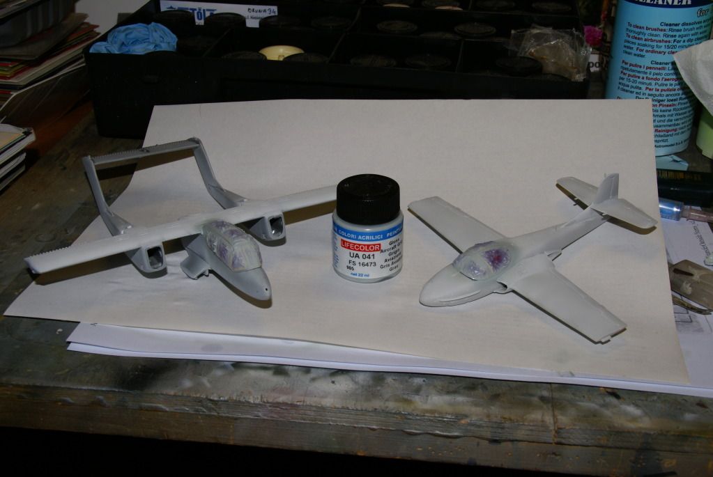

Postprzez Adam » wtorek, 31 lipca 2012, 22:40
Ło matko :shock: tyle czasu upłynęło od zawieszenia tego wątku. Od paru dni zacząłem porządkować po remoncie mój warsztat a właściwie co z niego pozostało.
Dziś na próbę pomalowałem oczywiście LC ramy kabin obu modeli.
Myślę, że powoli zabiorę się do modelowania.
Dla wietnamskiego wątku pojawiła się WIELKA konkurencja, którą chyba będę ciągnął równolegle z Wietnamem, ale o tym wkrótce

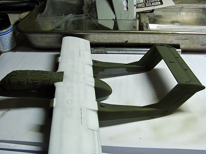

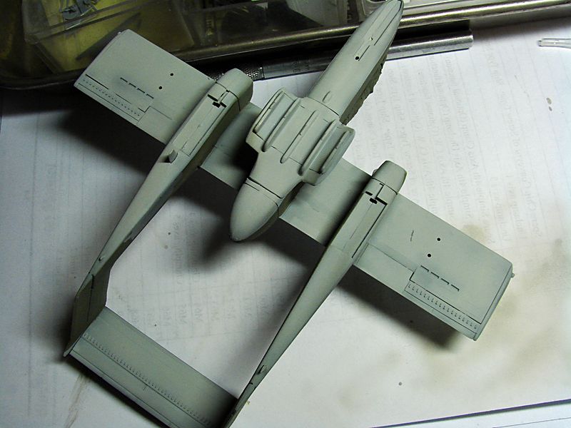

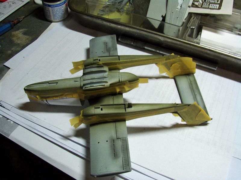

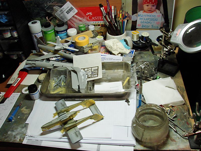

Postprzez Adam » środa, 27 lutego 2013, 22:25
Mój Fokkerek już skończony i wracam do przerwanych prac
Na warsztat wróciło to :mrgreen:
Na pierwszy ogień poszedł OV 10, góra była pomalowana jeszcze przed przerwą. teraz pora no dół.
Założyłem maski.
I dziś pomalowałem i po zdjęciu masek zobaczyłem to :-/ .
Po jakimś czasie naklejania taśmy, przypomniałem sobie, że przed przyklejeniem taśmy na model trzeba osłabić jej klej i właśnie tam, gdzie ta metoda nie była stosowana wyszedł ten babol :cry:
Spód wygląda tak.
Teraz muszę zamalować tę dziurę. :P
Adam.

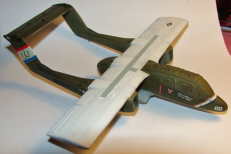

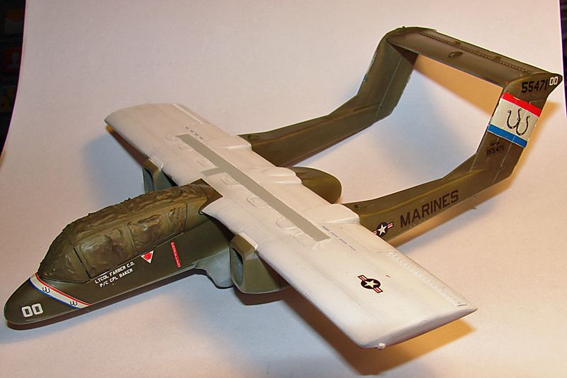

Postprzez Adam » środa, 20 marca 2013, 00:28

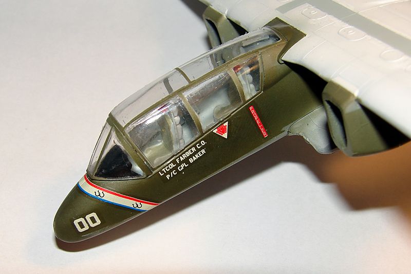

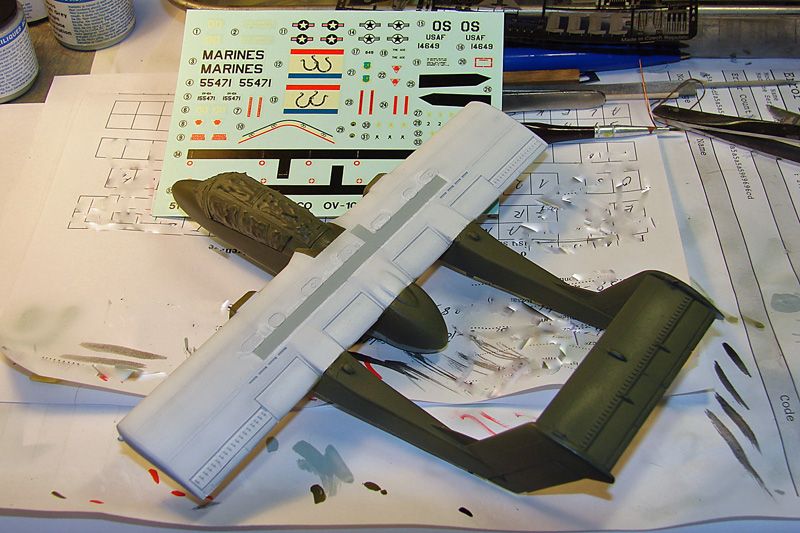

Następny kroczek do przodu.
Model jest już pomalowany i położony błyszczący lakier bezbarwny.
Teraz pora na kalki. Ponieważ model jest testowy to będą położone oryginalne te, które widać tle.
wyszło to tak:

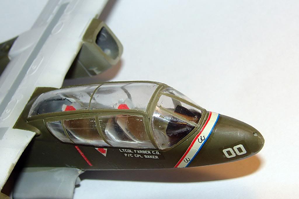

Po zdjęciu maskowania kabiny ukazał się taki widoczek.

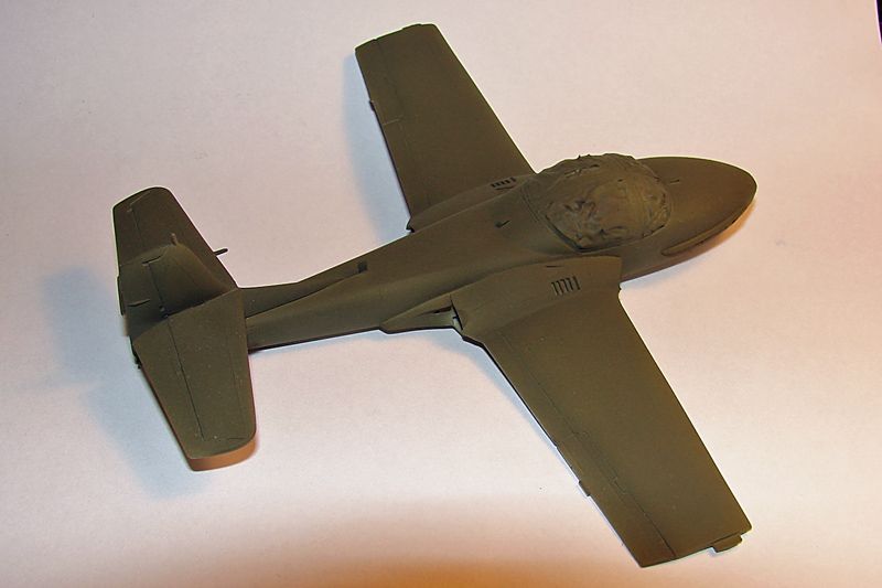

Drugi model testowy A 37 ma położoną pierwszą warstwę i wygląda tak.
Teraz czeka mnie trudniejsze zadanie, trzeba pomalować resztę a tu mam zamiar zastosować wałeczki.

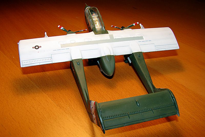

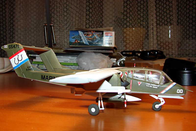

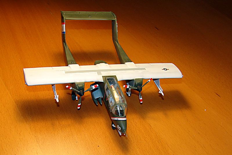

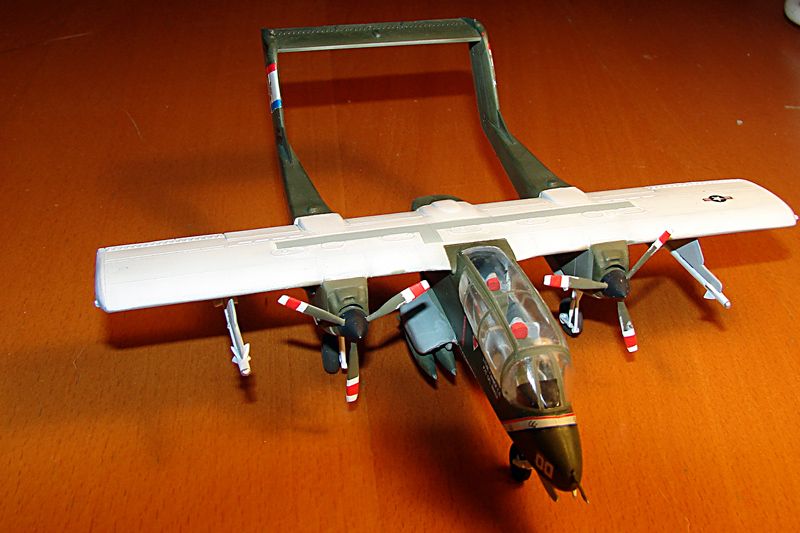

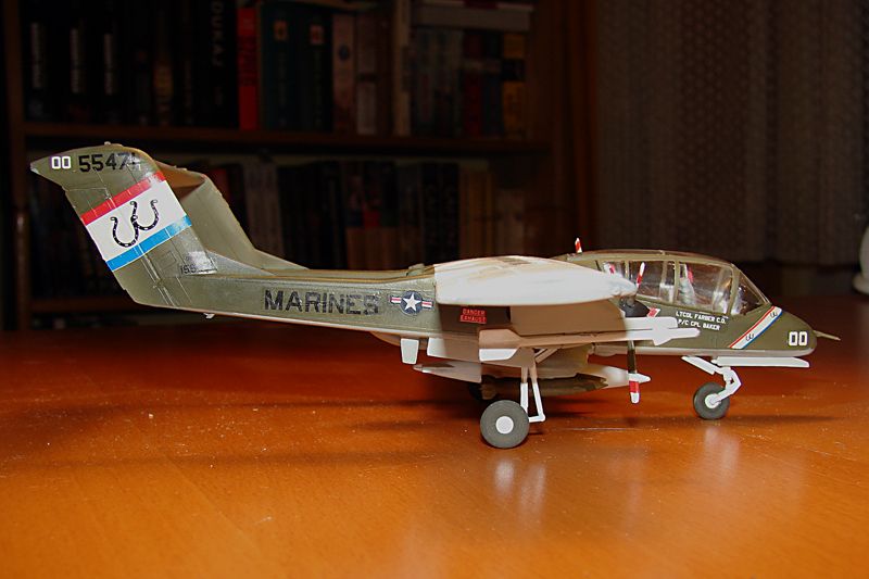

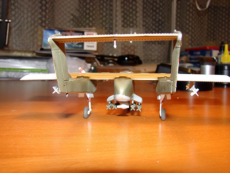

Postprzez Adam » sobota, 13 kwietnia 2013, 21:59
Łoooo matko, aby dokończyć to co zacząłem tak dawno potrzebuję trzech rzeczy : czas, czasu i jeszcze raz czasu.
Na rzazie jest prawie skończony OV-10. Trzeba poprawić małe niedoróbki, choćby śmigła
Wygląda on tak:
Widzę, że zaginął mi gdzieś lewy profil postaram się go jeszcze wrzucić.
Powoli oswajam się z tymi farbami i coraz bardziej mi się podobają :lol:
Co do A37 to czeka mnie najtrudniejsza robota malowanie kamuflażu. Pierwsza próba wykazała, że wałeczki trochę brudzą, ale chyba nie ma innego wyjścia. Położyłem drugi kolor. Zdjęcia będą później bo mój Brysiek ciągnie mnie za nogawki i muszę lecieć na wieczorny spacer.
