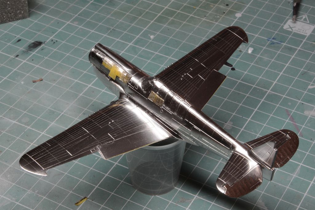

Postprzez Strużyn » niedziela, 20 września 2015, 23:43

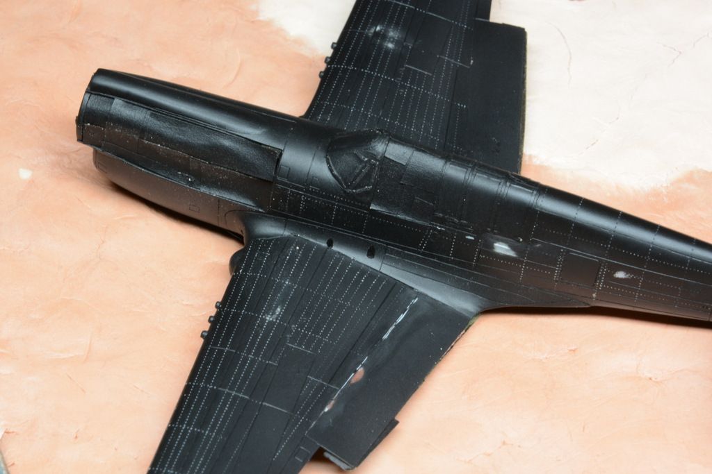

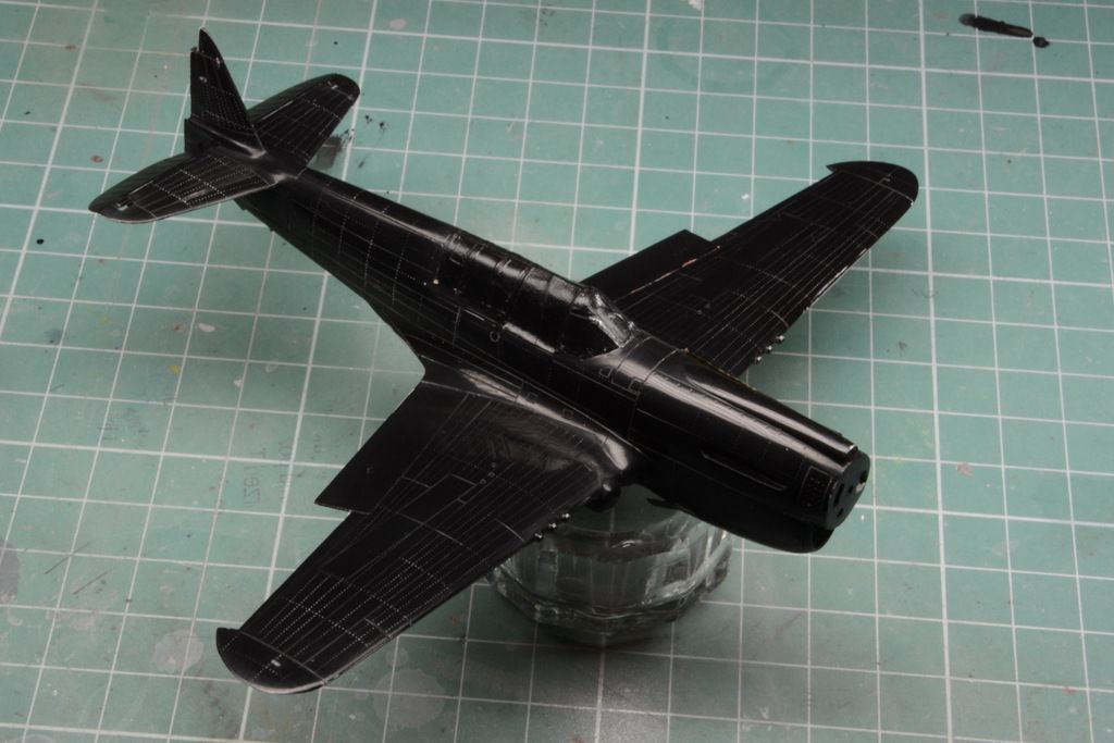

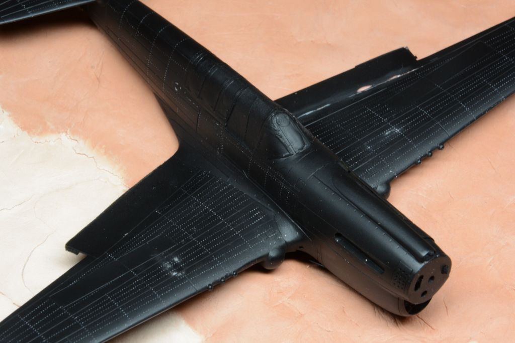

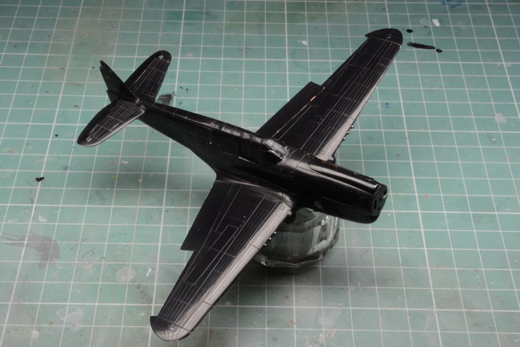

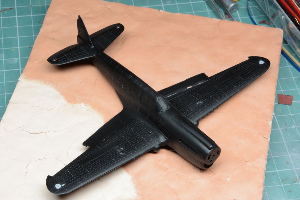

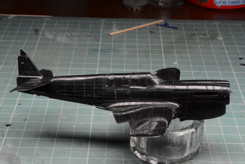

Ostatnio udało mi się dokończyć nitowanie. Podstawka też powoli powstaje. Brak obycia z dioramami nie pomaga, ale zbieram swoje pierwsze po latach doświadczenia.
Przygotowałem też powierzchnię pod metalizer.
Muszę szybko kończyć, bo coraz częściej w modelu coś się łamie, albo urywa i za każdym razem mam ochotę rzucić nim o ścianę :x .

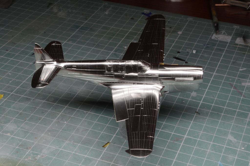

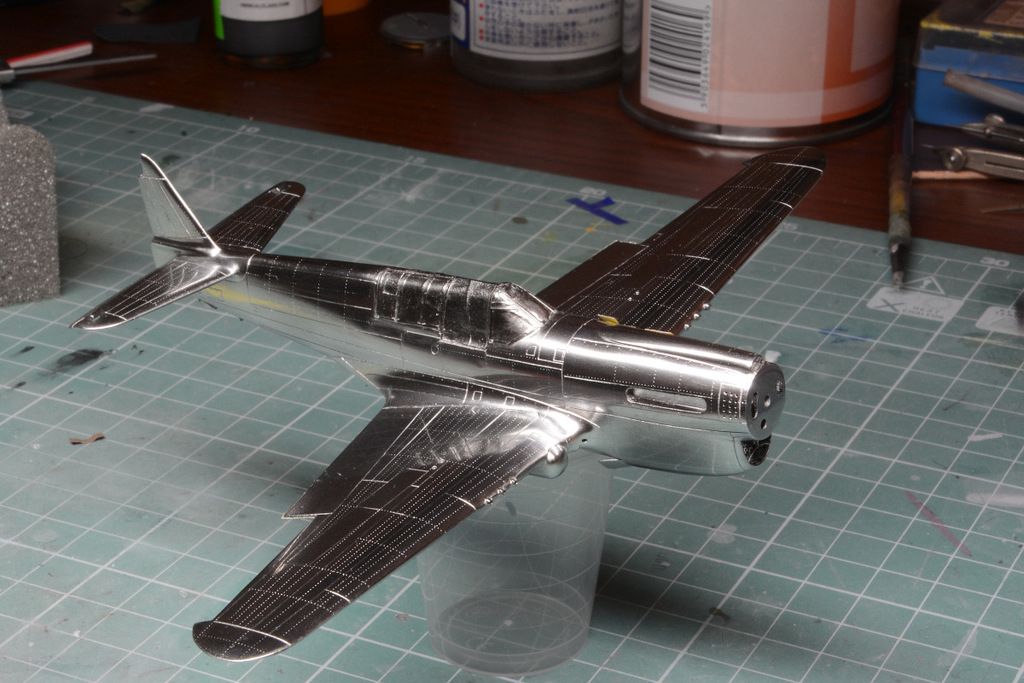

Postprzez Strużyn » czwartek, 24 września 2015, 21:28
No to pierwsza warstwa srebrnego za mną. Ciężko się temu fotki robi. Jeszcze trochę poróżnicuję panele i będzie można kłaść kolorki....tzn czarny i kangurowe rondle.

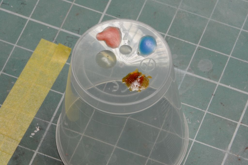

Postprzez Strużyn » czwartek, 24 września 2015, 22:29
Zrobiłem krótkie testy i wychodzi na to, że:
1. Tak jak widać przy większej ilości kleju robi się on żółtawy .... może to kwestia, że mój ma już parę dobrych miesięcy
2. Barwienie transparentną tamiyą nie wychodzi (kolor pomarańczowy)
3. Barwienie Vallejo ....całkiem ok tylko, że tracimy połysk (kolor niebieski)
4. Barwienie pigmentami......to samo co w punkcie trzecim (kolor rdzawy)

Postprzez Kamil232 » piątek, 25 września 2015, 19:12
Twoje warsztaty są zawsze bardzo inspirujące. Śledzę i analizuję każdy punkt.
Rodzi się pytanie. Czy sreberko kładzione było bezpośrednio na wypolerowany czarny Surfacer? Czy użyłeś jeszcze wspomnianego wcześniej czarnego podkładu Alclada (ALC-305)? Na i drugie pytanie co yo konkretnie za sreberko?
