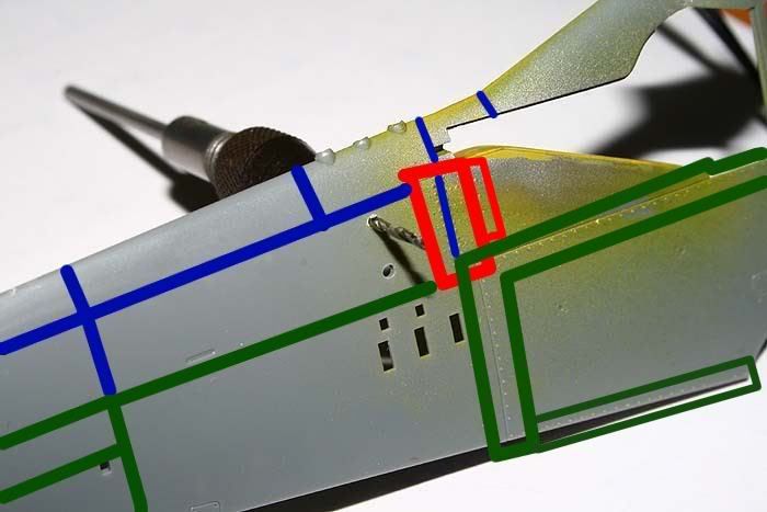

Kontynuując myśl Wojtka (abyś się za bardzo nie rozpędził):
niebieskie – do zaszpachlowania
czerwone – nity do zlikwidowania
zielone – zostawiasz tak jak jest (lub delikatnie zeszlifuj nity ale mają pozostać widoczne)

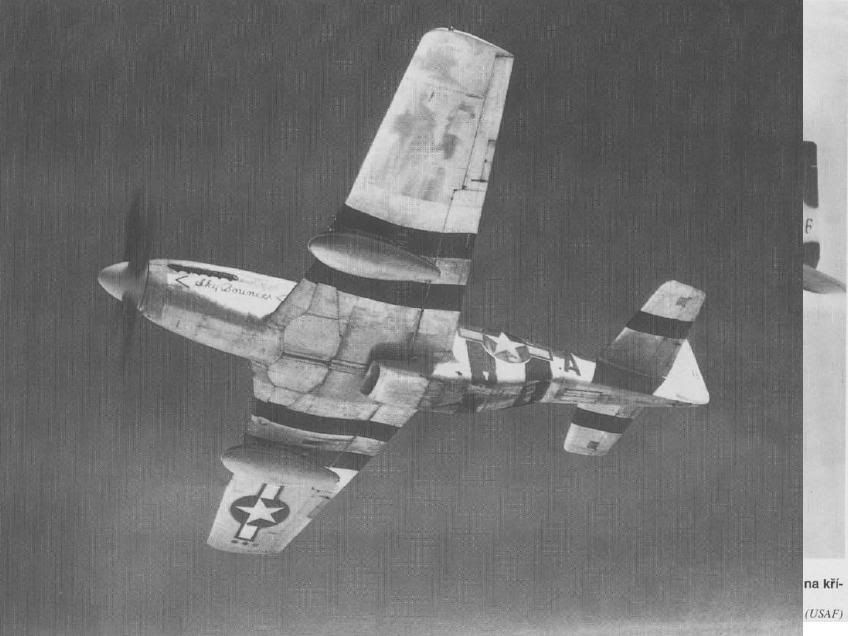

Bardzo dziękuję za garść informacji tutaj w wątku i poprzez PW. Mam wątpliwości co do szpachlowania skrzydła. Z tego co wyczytałem to szpachlowano tylko niemalowane mustangi. Ten mustang jest malowany na górnych powierzchniach skrzydeł.Byłbym wdzięczny za oświecenie mnie :mrgreen: Cały temat jeszcze bardziej gmatwa to zdjęcie:
Dostałem też od Timiego materiały, które mówią że spód skrzydeł szpachlowano na całej powierzchni raz, a w niektórych miejscach nawet 3 razy. Teraz pytanie, którą drogą pójść?

No właśnie, ten rysunek nie zgadza się z hipotezą Gienka. A ponieważ Gienek zna się na rzeczy, boję się zaufać temu schematowi. Z drugiej strony wyżej wstawione przeze mnie zdjęcie potwierdza rację schematu. A może po prostu różnie je szpachlowano?
Góra skrzydeł Mustangów w tej jednostce nie była szpachlowana - chociaż to jest pewne. W takim razie czy jest fizyczny sens szpachlowania samego spodu(opływ profilu)? O ile wiem nie ma, ale Wy pewnie już to przerabialiście więc... ;o)

Postprzez Gienek » niedziela, 20 kwietnia 2008, 22:33
Mówisz nie malowane tak a malowane nie. Tak jakby farba miała zdziałać jakieś cuda :)
Późniejsze wersje „D” z reguły szpachlowano. Czy Olive Drab czy te „nie malowane” (cudzysłów bo oczywiście srebrne miały skrzydła malowane farbą srebrną).
Generalnie zasada szpachlowania była następująca:
- (spód) od krawędzi natarcia do dźwigara przedniego - 2x szpachlówka natryskowa i szlifowanie
- (spód) od dźwigara w tył 1x
- (spód i góra) klapy, lotki, pokrywy zbiorników (centropłat pod spodem za dźwigarem), pokrywy komór podwozia, końcówki płatów - bez szpachlowania
- (góra) do krawędzi natarcia cały płat (bez końcówek, lotek i klap) - 2x szpachlówka natryskowo i szlifowane na gładko
Oczywiście istniały Mustangi nie szpachlowane oraz szpachlowane już w warunkach warsztatów polowych. Twój prawdopodobnie jednak tak, bowiem większość z dywizjonów FG z 8AF (np. 361, 374, 375 FS) jakie można spotkać na zdjęciach skrzydła mają gładkie. Inną ciekawostką jest to, że prawdopodobnie część Mustangów (w tym twój) była malowana brytyjską Dark Green (a nie OD – chyba jakieś braki mieli)
Oczywiście na zapieram się, temat śliski - ja bym szpachlował (zdjęcia fabryczne, walkaroundy z rekonstrukcji maszyn z 374 FS).

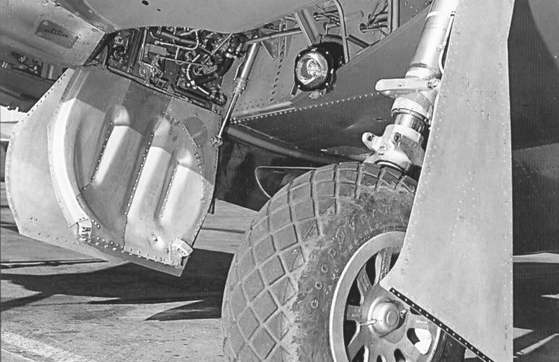

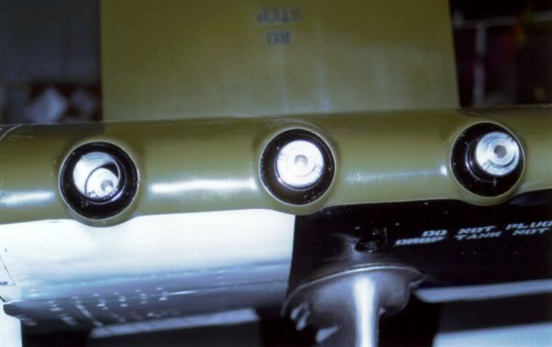

Tylko zostaw nity na dole od pokryw zbiorników paliwowych (pokrywy nie były szpachlowane, nie były malowane w wersjach srebrnego spodu a nity były widoczne):
[url=http://i20.photobucket.com/albums/b224/ki43/inne/th_tank_bay-1.jpg]Obrazek[/URL]
Cieszę się że doszliśmy do konkretnych wniosków. Dziękuję bardzo Gienek za garść dobrych rad i cennych informacji. Teraz pozostaje zabierać się do roboty ;o)

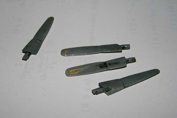

Postprzez LukaszS » niedziela, 27 kwietnia 2008, 11:19
Cześć,
Obecnie prace nad modelem troszkę zostały wstrzymane z powodu przemeblowania pokoju i rozpoczęcia prac nad pokojową malarnią (dzięki gzt :mrgreen: ).

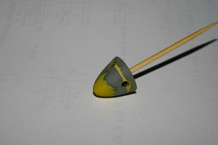

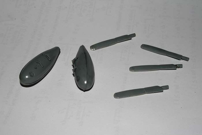

Zmyłem farbę ze zbiorników paliwa (drobinki kurzu pod warstwą farby) i z łopat śmigła. Po sklejeniu kołpaka okazało się, że powstał nieznośny schodek na łączeniu elementów. Zaszpachlowałem to i wyszlifowałem. Patafix i Dark Green kupione. Po weekendzie majowym ostro zabieram sie do pracy żeby zdążyć przed końcem terminu ;o)
