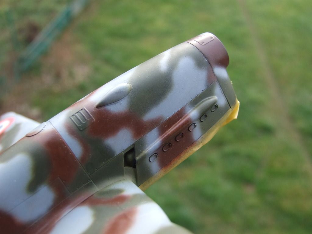

So far:
-model is built generally out of box, only incorrect front engine cowling was replaced with resin product of Department of Correction
-gunsight needs some improvements (kit does not contain its part situated outside the windscreen)
-there was interesting issue in this plane - there is a large slot between the centerwing and the engine cowling; it was the outlet of the engine cooling air stream. This issue is well done in the kit.

Arcturus napisał(a):
Paweł84 napisał(a):
Ralf_S napisał(a):Właśnie tak ma być. Tędy wylatywało powietrze chłodzące silnik, łapane przez chwyt pod śmigłem.
Dobrze wiedzieć, kolejny smaczek do zapamiętania przed rozpoczęciem budowy.
Zresztą twórcy modelu to uwzględnili, szpara tworzy się sama, musiałem tylko lekko ją wyrównać. Tylko w pierwszej chwili, gdy przymierzyłem skrzydło, myślałem że to babol :)
Jak się przyjrzycie to widać, że szczelina zachodzi równiez na boki kadłuba, za rury wydechowe.
To ładnie zostało odwzorowane w tym modelu. Wystarczy nieco wyostrzyć te elementy.

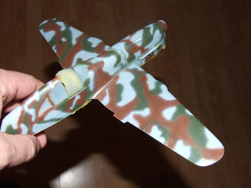

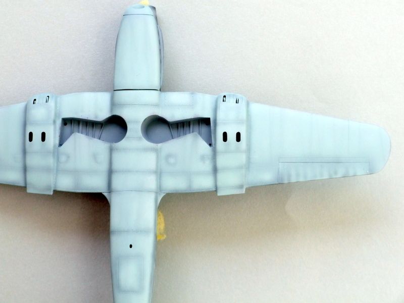

Mała aktualizacja: w oczekiwaniu na farby (powinny dotrzeć jutro) trochę zgasiłem cieniowanie (choć wciąż jest mocne, co o tym sądzicie?...) oraz pomalowałem, zwashowałem i potraktowałem suchym pędzlem podwozie - właściwie czeka na ostateczny montaż. Tylko opony trzeba będzie poprawić ("Tire Black" Tamiyi jest bardzo wrażliwy na uszkodzenia).
ENG: I reduced shading on the lower surfaces (adding another, transparent layer of basic colour) and painted, washed and drybrushed main landing gear.

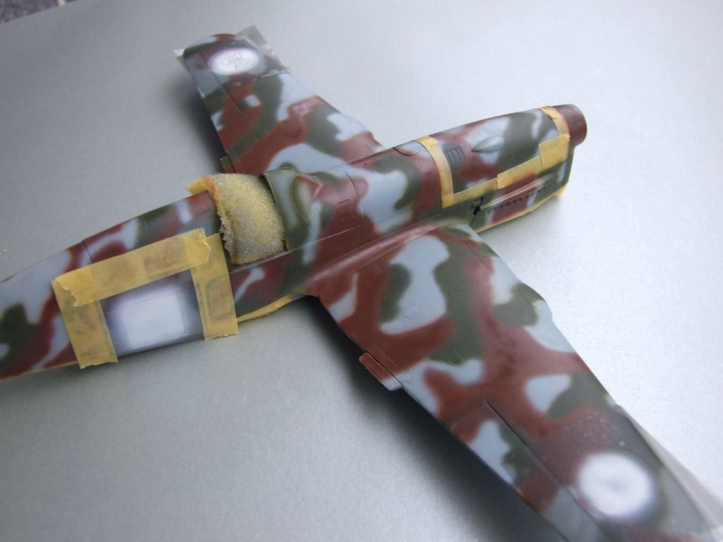

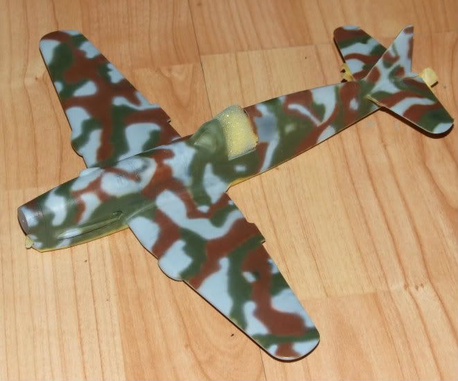

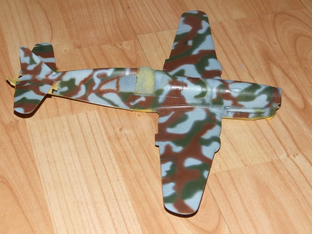

Postprzez Arcturus » czwartek, 15 listopada 2012, 22:38

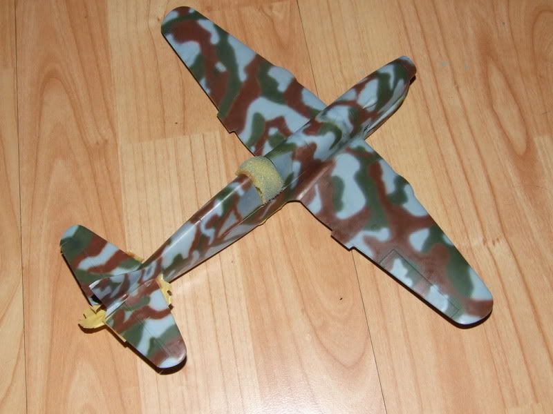

No to zaczynam malowanie powierzchni gónych:
Najpierw jedno skrzydło na próbę; okazuje się że dysza 0.2 zaniemogła i pluje. Na szczęście 0.4 nawet jakoś daje radę:Obrazek
Malowanie tych plam było dla mnie dużym wyzwaniem. Zakończyłem "brudnopis", jutro obejrzę wyniki i wezmę się za poprawki, zarówno techniczne jak i kształtu niektórych plam.
ObrazekObrazekObrazekObrazek
Kombinacja kolorów taka jakaś nienaturalnie jaskrawa, rozważam zastosowanie jakiegoś filtru...
ENG: First attempt to paint camo on the upper surfaces. Many corrections must be made...

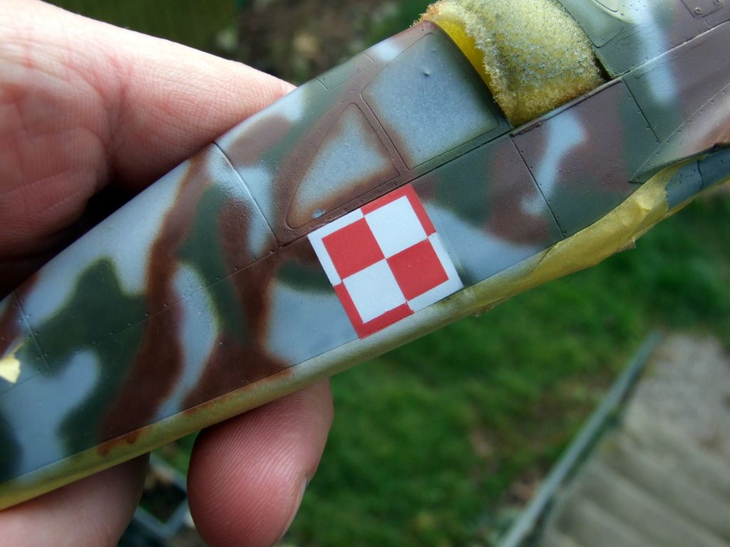

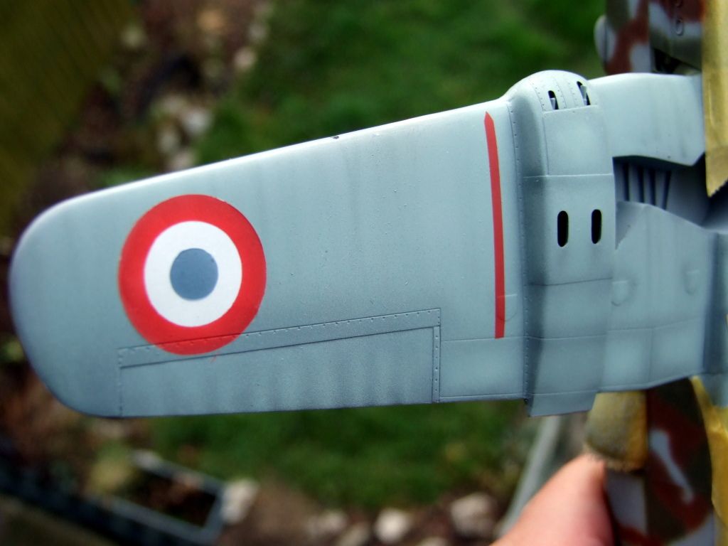

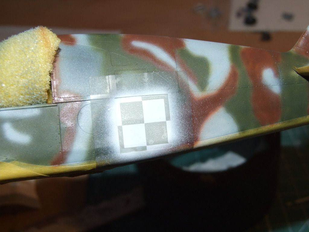

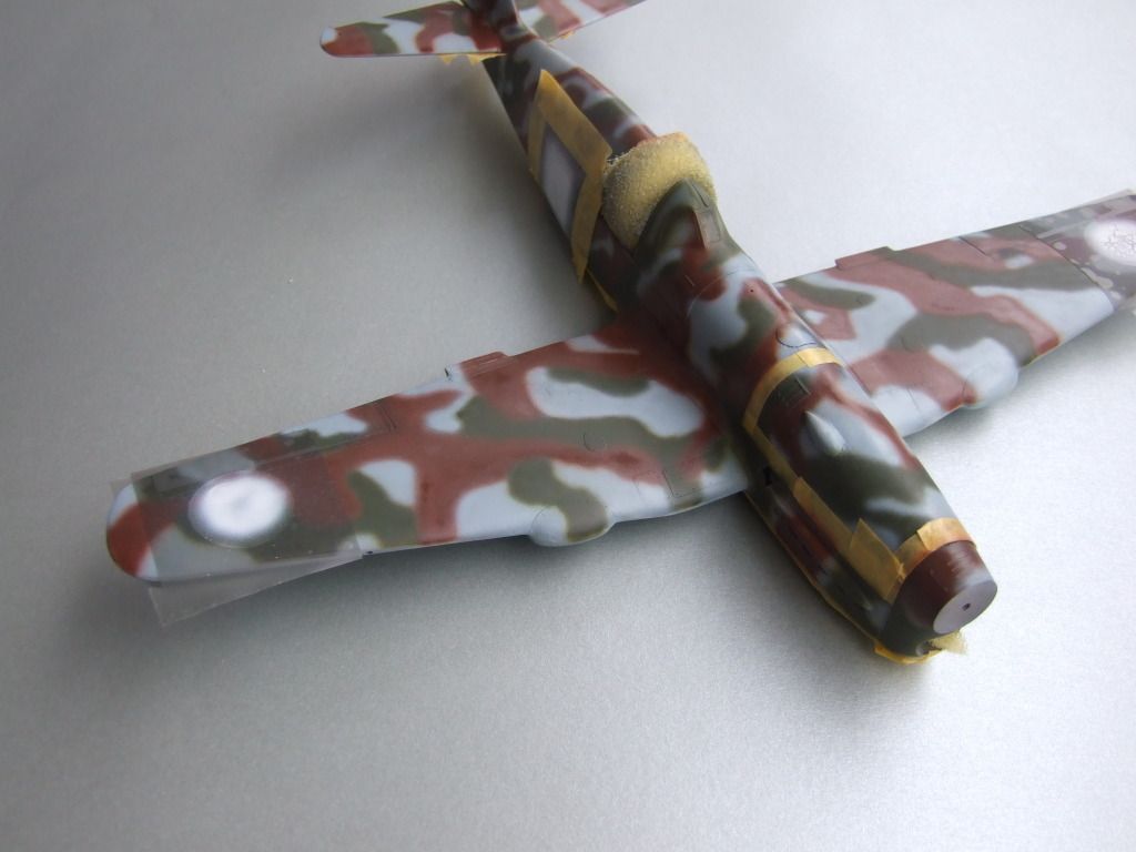

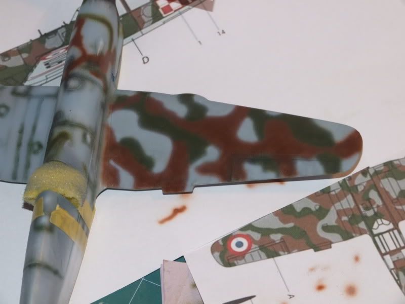

Postprzez Arcturus » niedziela, 18 listopada 2012, 13:17

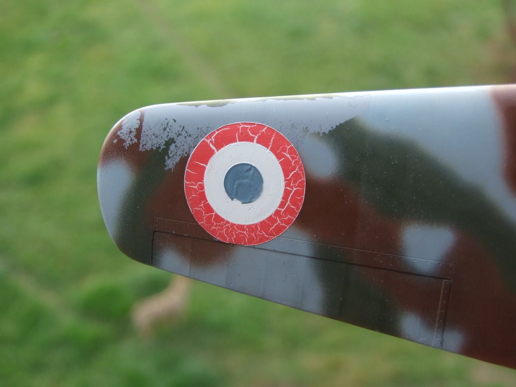

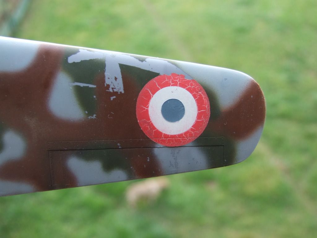

Nie posłuchałem wewnętrznego głosu, który ostrzegał żeby nie wydurniać się z malowaniem insygniów, tylko nakleić kalkomanie. Tym bardziej, że powierzchnia tego paździocha jest uboga w linie podziału, więc tym bardziej kalkomanie powinny wyglądać dobrze. Tak więc, gdy już względnie wyprowadziłem kamuflaż (a poprawek było dużo, i wciąż widzę miejsca które powinienem punktowo potraktować raz jeszcze), nakleiłem maski Montexu i zacząłem malowanie znaków.
Z przyczyn kompletnie dla mnie niezrozumiałych, znaki malowane tymi samymi farbami, z tego samego zbiorniczka i na tym samym podkładzie dały takie efekty:
spód skrzydeł - obleci:
szachownice: obleca po drobnych korektach:Obrazek
góra skrzydeł:
Dla poprawy efektu farba z okolic górnych kokard zlazła razem z folią do maskowania :) Nie mam pojęcia, dlaczego czerwona i niebieska Pactra popękały. Coś tam jest toptalnie przez mnie sknocone. Efekt - muszę zmyć farbę z górnych skrzydeł i nałożyć kamuflaż jeszcze raz,a później nakleić kalkomanie. Znaki na spodach skrzydeł i szachownice na kadłubie zostawiam. Ale potrzebuję parę dni żeby się za to zabrać, bo na razie jestem zbyt wkurzony :)
ENG: I tried to paint national markings using Montex mask instead using decals. From unknown reasons, paint on upper wing surfaces cracked. I must repaint upper wing tips and apply decals...

Postprzez Voltan » niedziela, 18 listopada 2012, 13:26
Spory kłopot, ale trzymam kciuki na pewno będzie dobrze i uda Ci się to poprawić. Ostatnio też miałem złe przygody z pactrą i chyba zacznę się z niej wycofywać.

Postprzez Jacek Bzunek » niedziela, 18 listopada 2012, 13:46
Arcturus napisał(a):Znaki na spodach skrzydeł i szachownice na kadłubie zostawiam.
Nie chciałbym Cię dobijać bo model świetny (chociaż francuski :) ) ale szachownice PSP we Francji były dokładnie takie same jak obecnego (małomądrego) wzoru z 1993.
Czym malowałeś znaki? Gunze C nie lubi się z Humbrolami.
Re: Caudron C.714C.1 Cyclone 1:32 Azur
Postprzez skusz » niedziela, 18 listopada 2012, 17:26
Witaj w klubie. Przy swoim A-35 z Afryki też poleciałem lakierem Gunze na farby Xtra i zrobiło mi się to samo, tylko że jeszcze był czas to naprawić (papier ścierny). Trzymam kciuki bo przy kokardach i w koło, aby to poprawić to trzeba dużo zdrowia (psychicznego).

Postprzez Arcturus » niedziela, 18 listopada 2012, 22:14
Voltan napisał(a):Spory kłopot, ale trzymam kciuki na pewno będzie dobrze i uda Ci się to poprawić. Ostatnio też miałem złe przygody z pactrą i chyba zacznę się z niej wycofywać.
Ja chciałem przyoszczędzić i wykorzystałem leżące w magazynie stare Pactry: czerwoną i niebieską. Bo generalnie przestawiam się już na Gunze i Tamiyę...
No i walnąlem się w szachownicach, faktycznie. Nie zauważyłem, że szachownice na tym egzemplarzu są pokazywane niesymetrycznie: na lewym boku prawe górne czerwone jest z tyłu, a z prawej - do przodu (w Polish Wings oraz w instrukcji modelu). Przyjąłem jako punkt odniesienia górny schemat w PW, czyli lewy bok, i przez myśl mi nie przeszło że na płatowcu może być pomieszanie orientacji szachownic. No cóż, myślę że zostawię jak jest, poprawek mam i tak sporo...
A co do farb na znakach, to biały to Tamiya X-2, a czerwony i niebieski to Pactra.

Postprzez Voltan » poniedziałek, 19 listopada 2012, 09:04
Odnośnie pactry to do swojego Bf109 użyłem ich, farby kupowane conajmniej 7-8 lat temu i okazało się że RLM70 i RLM71 dobrze kryly ale nie trzymaly sie zbytnio modelu, natomiast RLM65 był pólmatem a zrobił sie połyskiem i to nierównomiernym, pomimo solidnego mieszania. Tamiyę za to mam trzynastoletnią, gun metal i trzyma sie do dzisiaj bez zarzutów, no może tam w międzyczasie łużkę szpirytysu wlałem :)
