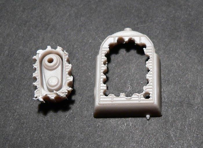

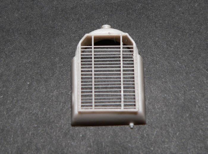

Po długotrwałym zmaganiu wreszcie kratka chłodnicy wstępnie ukończona
Teraz nocny ostrzał chłodnicy wiertełkiem
Potem skalpel z długim szpicem i troszkę rzeźbienia
Szyderczy uśmiech chłodnicy ,co ty robisz?
Zostawiam naddatek żeby sprawdzić czy zgra się z kratką zrobioną od podstaw
Zostaje dziura na właściwą chłodnicę która ma troszkę inny kształt
Mniej wiecej pasuje teraz zostaje to oczyścić i wyszlifować

Hmm... nierówno trochę te żaluzje wyszły, ślady kleju widać. Wiem, że to malutkie wszystko i precyzyjne, ale to w tym modelu dość newralgiczny element, mocno widoczny, rzucający się w oczy...

Po takiej konstruktywnej krytyce spróbuje dzisiaj wieczorem nową lepszą? zrobić.... :)

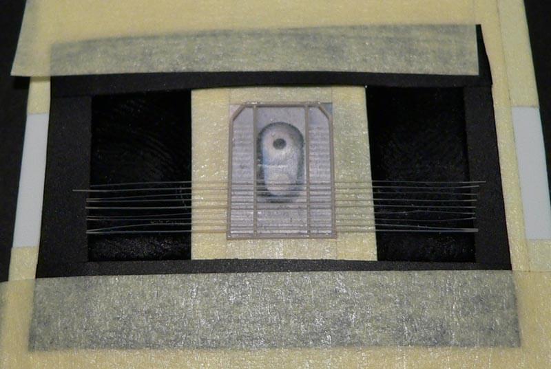

Postprzez iras67 » piątek, 28 marca 2008, 22:44
Zmieniłem trochę ostatni etap i zmniejszyłem grubość pręcików .
Do utrzymania całości w jakimś porządku przykleiłem folie samoprzylepną po bokach
klejem do góry jest to bardziej lepka odmiana foli reklamowej
Ostatnio edytowano sobota, 29 marca 2008, 01:22 przez iras67, łącznie edytowano 3 razy
iras67
Posty: 2705
Lokalizacja: Dębica
Re: S.E.5a RODEN 1:48
Postprzez iras67 » piątek, 28 marca 2008, 23:30
Teraz delikatnie naniosłem niewielką ilość kleju z pędzelkiem Tamyia
na wszystkie miejsca styku poprzecznych z pionowymi
Ważna uwaga: folia do której mocuje te poprzeczki powinna być na tym samym poziomie co ramka żaluzji,inaczej będą nie przylegać i się odkształcać przy klejeniu.
Po wyschnięciu dłutkiem ze skalpela złamańca obcinam te odstające wąsy :D po bokach
Delikatnie całość podniosłem do góry i uf...jakoś to chyba wygląda lepiej :P
Przy okazji poprawiłem szerokość kratki bo po analizie nowych materiałów wyraźnie na zdjęciach widać że z boku nie zachodzi całkowicie.
Narazie nie odcinam wewnętrznej części poprzeczek bo mogę ją zdeformować w trakcie przymierzania Zrobię to przed samym klejeniem.
Ostatnio edytowano sobota, 29 marca 2008, 11:18 przez iras67, łącznie edytowano 3 razy

Postprzez wojtek_fajga » sobota, 29 marca 2008, 07:06
Nie, no teraz znacznie lepiej! Uff, nie będę musiał blaszki robic... :mrgreen:

Postprzez iras67 » sobota, 29 marca 2008, 09:19
Wczoraj miałem chyba biometr korzystny bo wszystko wychodziło jak trzeba i w pracy i przy klejeniu , zaskoczony jestem że ta żaluzja tak szybko powstała w niecałe 2 godziny, razem z fotografowaniem. Poprzednia metoda nietrafiona była... nie chcę nawet wspominać ile to trwało :x a efekt szkoda pisać. Jeszcze na koniec wesoła nowina będzie makieta Hispano Suiza
-dorwałem niezłe plany W.A.Wylama szczegółowo wymiarowane z zarysem instalacji od S.e
takich dni jak najwięcej
Dziekuję za krytykę i pozdrawiam Ireneusz

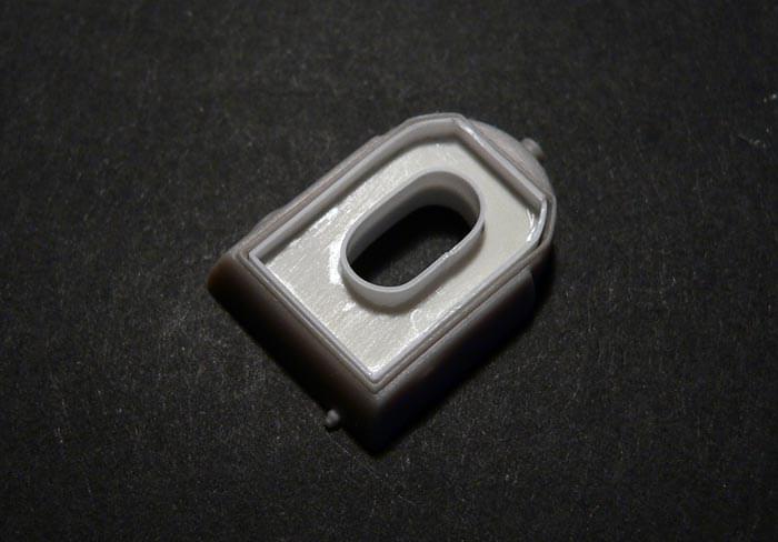

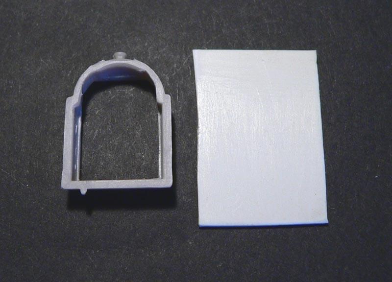

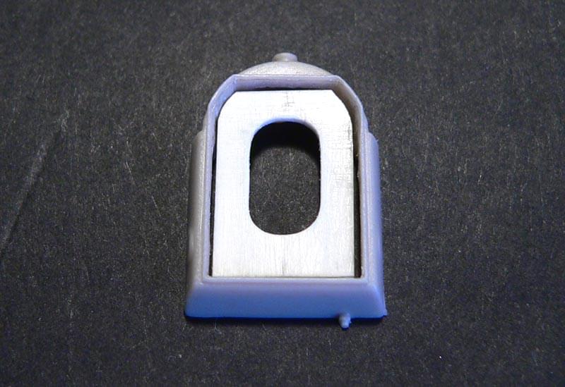

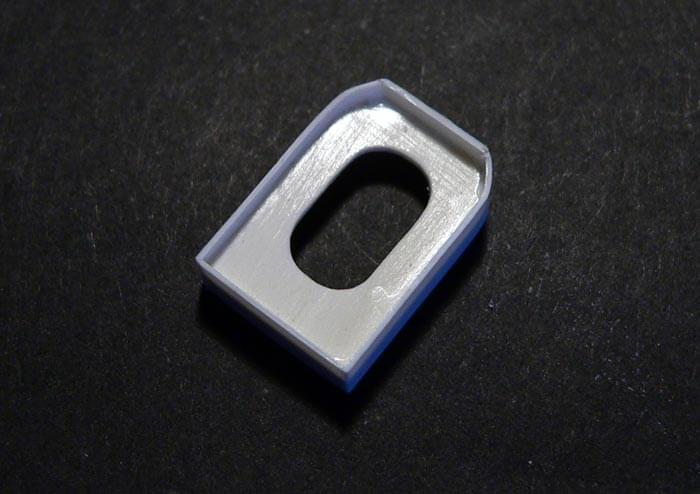

Postprzez iras67 » sobota, 29 marca 2008, 12:57
Jak coś idzie dobrze to należy pracować do....
Obrysowuje od odwróconej obudowy chłodnicy kształt możliwie najcieńszym ołówkiem na 0,8 polistyrenie zmatowionym papierem 1000
Teraz wycinam ostrymi nożyczkami kształt zewnętrzny
Podczas obróbki wykańczającej zmniejszam rozmiar o grubość płytki z której zrobię
stelaż dla siateczki i również wycinam nieco większy otwór przez który widać
przekładnię oraz wychodzi oś śmigła
Oklejam dookoła (rozmiar na szerokość właściwej chłodnicy) paskiem grubości uwzględnionym wcześniej przy piłowaniu
Robię to fragmentami dla zachowania symetrii i ostrości krawędzi
do wnętrza wykorzystam pasek uformowany na uchwycie iglaka :)
Pozostaje wklejenie do wewnątrz i tu mała uwaga odcinam wymiar obwodu tego paska stopniowo i trochę na wcisk ,
Całość kleję i muszę go pokazać
W wielu sytuacjach bije na głowę cyjanoakryl nawet ten najrzadszy.
Szybkość jest wystarczająca do skorygowania a spoina prawie niewidoczna ;o)
no i ten pędzelek w zakrętce!
Czas na pierwsze nieuniknione psikanie farbą 8-)
Maluje acrylem czarnym XF1 Tamiya wnętrze
teraz do wykonania siatki chłodnicy wykorzystam siateczkę z filtru lakierniczego 200
kleje moim ulubionym :D siateczką do podłoża objeżdżając dookoła
jednocześnie z wyczuciem dociskam palcem(nie widać na zdjęciu)
bardzo duże znaczenie ma podłoże ponieważ absorbuje naddatek kleju który natychmiast wchłania(zapobiega brzydkim wypływkom na siateczce
wykorzystałem grubszy karton
ponieważ chłodnica będzie widoczna z dwóch stron powtarzam to samo z drugiej strony
z zewnątrz obcinam delikatnie nożyczkami. Wewnątrz ostrym w szpic skalpelem.
pozostaje oczyścić i pomalować tym razem metalizerem Modelmaster Titanium
no i mam coś pdobnego ale zupełnie innego :P
żaluzja zostaje nie zmieniona chyba ze względu na delikatność zostawię :) na finał

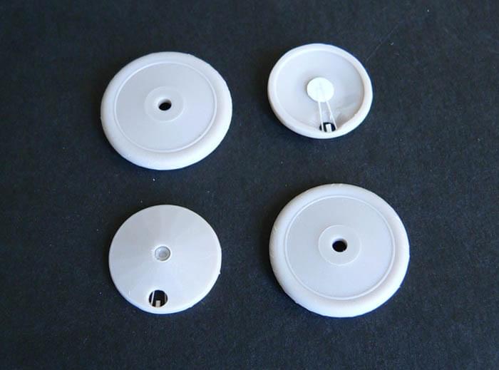

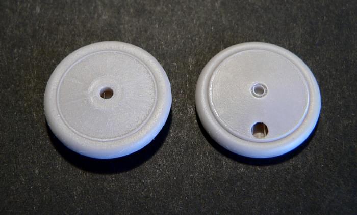

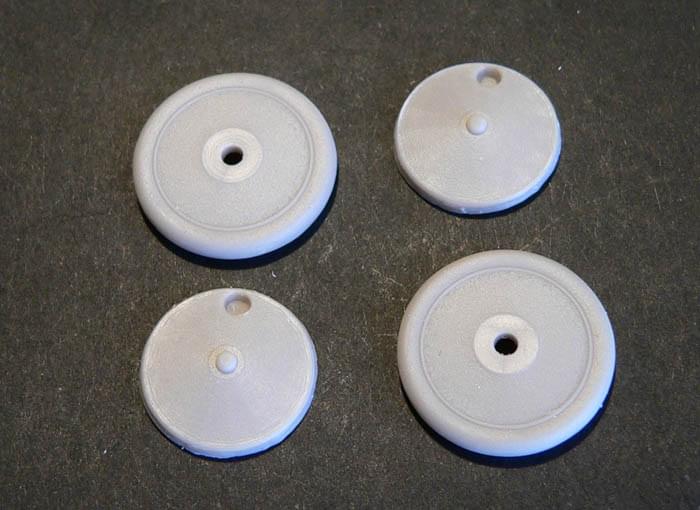

Podwozie:
Na początek muszę powiedzieć że obserwując zgromadzony materiał-
zdjęcia oryginalnych S.e można przy wykonywani repliki popełnić masę błędów.
Wynika to przede wszystkim z tego że oryginalne elementy zastępowane są
zupełnie zmienionymi .Jedynym wiarygodnym zdjęciem podwozia stalowego z pokazaniem detali jest zdjęcie nr.96 w Windsock Special S.E.5a zrobione w trakcie renowacji.
zaczynam od waloryzacji otworów do pompowania kół i na oś podwozia
na przytoczonym zdjęciu widać łożyska w otworze osi i szprychy pod osłoną koło wentyli
niestety w wyprasce Rodena te elementy są uproszczone
Postanowiłem to pokazać, w przewiercony na wylot otwór
pocieniłem krawędzie od wewnątrz i dokleiłem z pręcików szprychy
Chociaż zestaw Parta pozwala wykonać koła szprychowe to powiem że takie po prostu
zmieniły by zupełnie charakter tego samolotu ( jak tak dalej pójdzie to chyba nic nie wykorzystam z tego zestawu ;o) )
