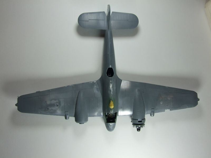

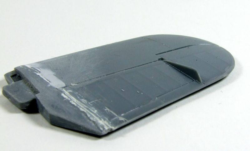

Skrzydła już złożone. Wyryłem z powrotem linie tak, jak Tamiya dała, poza pokrywami komór km-ów - tam ewidentnie coś dziwnego wymyślili, więc trzeba było poprawić. Tak więc robota ze skrzydłami, która normalnie zajęłaby z pół godziny, kosztowała kilka wieczorów rycia, szlifowania itd. Frycowe :lol: Jak na razie nie dokleiłem skrzydeł do kadłuba - pasowanie na sucho wskazuje, że wchodzi jak lego i wystarczy tylko zapuścić rzadkim klejem. A tak jest znacznie wygodniej obrabiać skrzydła .ObrazekObrazek

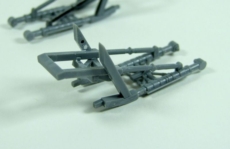

Różne drobiazgi wyłażą - m.in. wypada przerobić te kuriozalne popychacze trymerów na statecznikach:
Złożona już podstawa podwozia, trzeba ją teraz wzbogacić o przewody:

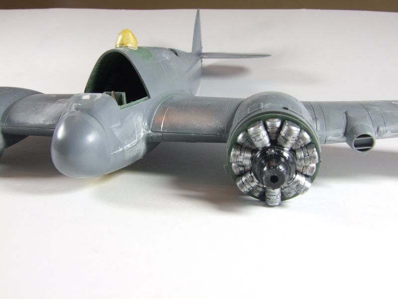

A tymczasem: główne elementy już złożone, trwa obróbka detali:
ObrazekObrazekObrazekObrazek

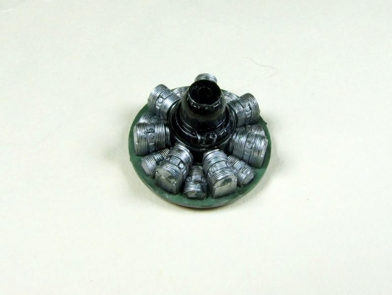

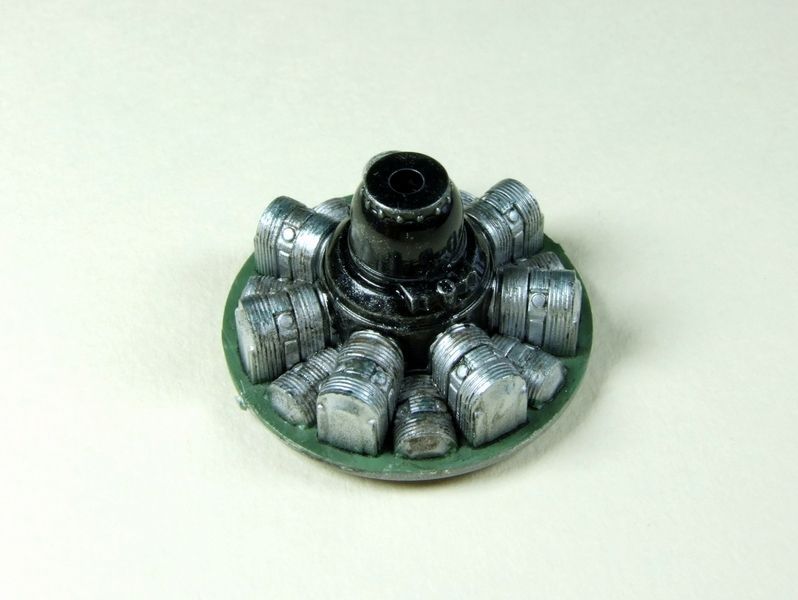

Silniki prosto z fabryki:
i po lekkiej obróbce:
Uprzedzając pytania - one faktycznie były takie "gołe", bez popychaczy na wierzchu.

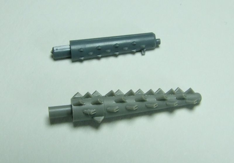

Porównanie wydechu fabrycznego i żywicy Quickboost:

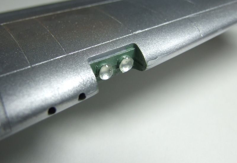

Trochę zabawy z szczegółami - np. reflektory skrzydłowe wyglądały tak:
Zrobiłem klosze z folii aluminiowej, oszklenie imitują krople kleju epoksydowego - w skali 1:1 wygląda to lepiej niż na zdjęciach, a na pewno lepiej niż pierwotna wersja :) Za szybą powinno wyglądac ok.

Fajne światełka wyszły - możesz zdradzić jaki to klej? Za chwilę będę miał ten problem z Hurricane
Posty: 8991
Re: Bristol Beaufighter Mk.VI - Tamiya - 1:48 - Open
Postprzez Arcturus » niedziela, 17 lutego 2013, 17:17
Aleksander napisał(a):Fajne światełka wyszły - możesz zdradzić jaki to klej? Za chwilę będę miał ten problem z Hurricane
http://www.pattex.pl/content/view/195/193/
Na powiększeniu widać bąbelki, ale "okiem nieuzbrojonym" już nie :) Trzeba może bardziej zwrócić uwagę przy wylewaniu, czy nie ma dużo bąbli. Próbowełem wcześniej z Clearfixem Humbrola, ale to "kaka" nawet do tego się nie nadaje, bo jak zastyga to się kurczy, a ten Epoxy nie zmienia objętości.

Może zabrzmi kretyńsko... ale ostatnio zakupiłem bezbarwny lakier do paznokci, użyłem go do zrobienia szkiełek zegarów, jest strasznie gęsty i szybko schnie. Może by się nadał...

Czemu kretyńsko, jeśli działa to lepsze od Epoxy, który jest drogi, trzeba mieszać przed użyciem i ohydnie śmierdzi.

Koledzy chwalą, więc wiesz, że idziesz w dobrą stronę, ale...moim zdaniem jest szczegół, który lekko nie pasuje: Silniki. Pomalowanie go na połyskliwy srebrny sprawia, że wygląda bardzo sztucznie. Matowe cylindry wyglądałyby moim zdaniem lepiej. Nawet jasnoszare, a nie srebrne.
Grzegorz2107
Posty: 3305
Postprzez Jaho63 » poniedziałek, 18 lutego 2013, 23:06
Jest dobrze. Jak mu się będą silniki za bardzo błyszczały, to se je pociągnie matem. ;o)
Postprzez Arcturus » wtorek, 19 lutego 2013, 06:59
Grzegorz2107 napisał(a):Koledzy chwalą, więc wiesz, że idziesz w dobrą stronę, ale...moim zdaniem jest szczegół, który lekko nie pasuje: Silniki. Pomalowanie go na połyskliwy srebrny sprawia, że wygląda bardzo sztucznie. Matowe cylindry wyglądałyby moim zdaniem lepiej. Nawet jasnoszare, a nie srebrne.
Cóż, czy idę w dobrą stronę, to się okaże na końcu :) Cylindrom faktycznie nie zaszkodzi lekkie zmatowienie, ale mam zdjęcia na podparcie tezy, że w tym silniku nie były całkowicie matowe.
