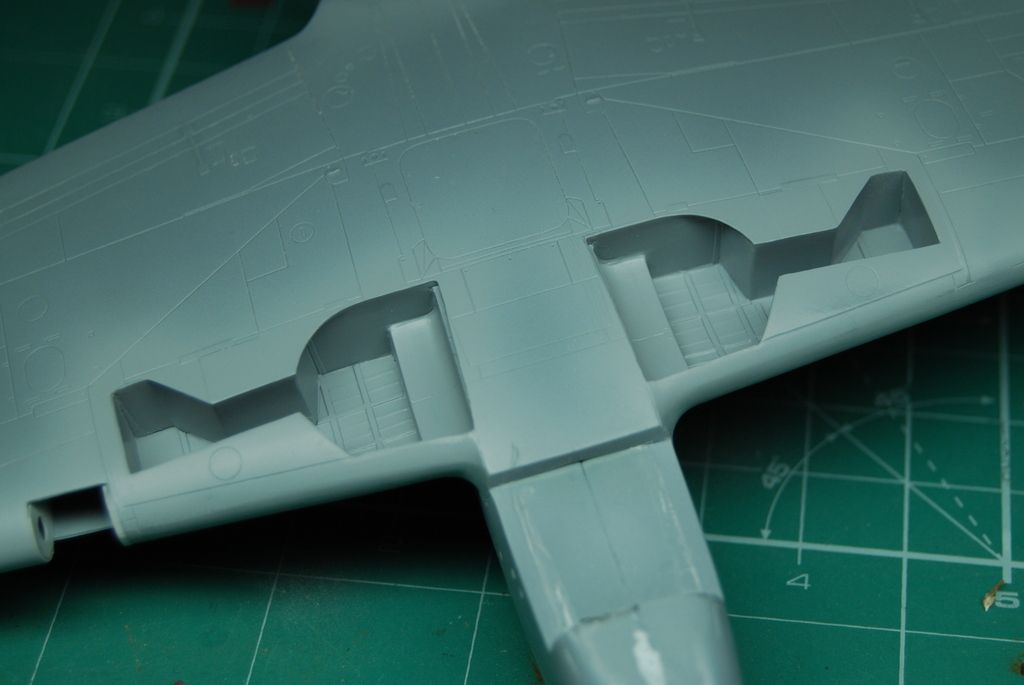

Dzięki HK1886. Faktycznie jest duży. W sumie to jeden z największych budowanych przeze mnie modeli. Pamiętam jeszcze, że Gloster Javelin w 1/72 był duży, ale to było jakieś 20 lat temu :). A Fulmar sam w sobie wydaje mi się być coraz sympatyczniejszym samolotem.

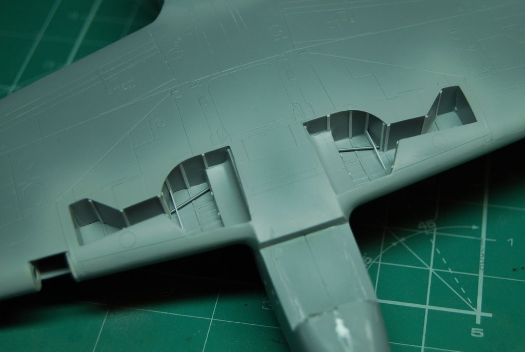

Ostatnie godziny spędziłem nad doprowadzeniem wnęk podwozia do jako takiego wyglądu. W Fulmarze są one bardzo duże i niestety bardzo ubogie w detale. Myślę, że dodam jeszcze trochę kabli i powinno być ok.

Re: [Atlantyk '39-'45] Fairey Fulmar NF Mk.II 1/48 MPM
Postprzez zegeye » piątek, 6 grudnia 2013, 11:38
Musial miec bardzo grube koła że takie głębokie wnęki były potrzebne :mrgreen: Dajesz Krzychu, dajesz bo zostajesz w tyle... ;o)

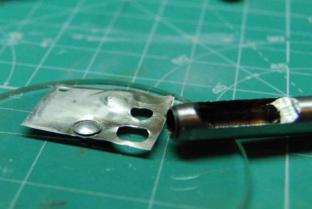

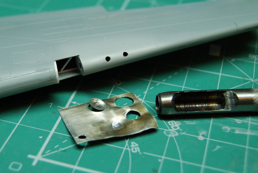

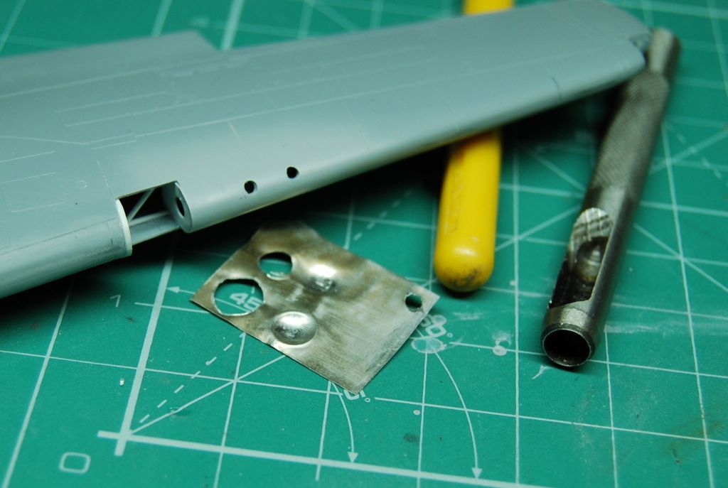

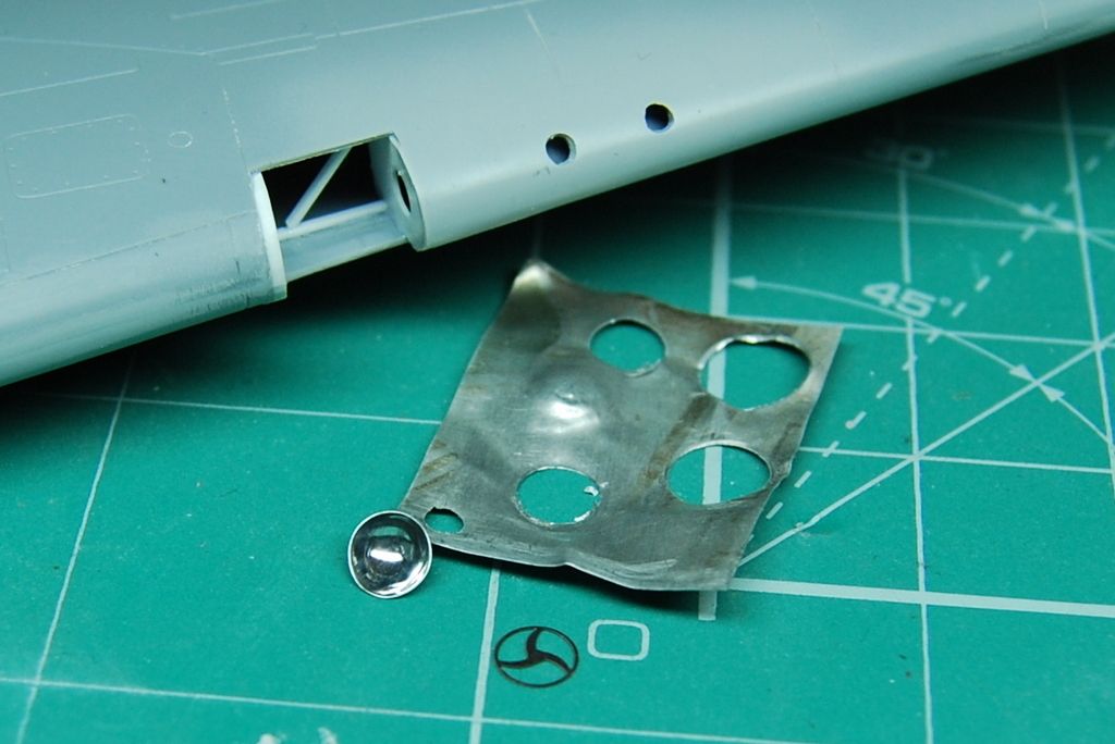

Dzisiaj kontynuowałem prace nad wnęką reflektora. Poniżej mój sposób na robienie kloszy. Może komuś się przyda :)
Korzystam z blaszki od puszki po piwie (wygrzanej). Czymś obłym wytłaczam kształt reflektora. Tutaj był to uchwyt od skalpela Olfy.
Następnie wycinam tak ukształtowany klosz wybijakiem. Dzisiaj poświęciłem trochę czasu na ich ostrzenie. Mimo swojego wieku zaczęły działać jak złoto. Ważne, żeby wycinać na twardej powierzchni. Mata olfy jest trochę za miękka.
Jak to zwykle bywa nie udało się za pierwszym razem. Reflektor wyszedł zbyt płaski.
Trzeba było użyć innego uchwytu od skalpela :)
Po wycięciu już tylko wypolerowanie i klosz gotowy :P

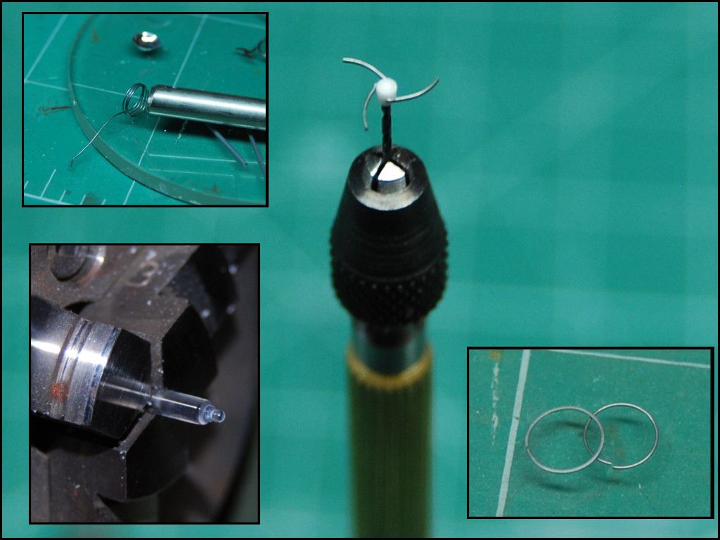

Ty widzisz Ying Yang inni pewnie Mercedesa ;o) Tak, ta część jest z blaszki fototrawionej dodawanej do zestawu. Niestety jest zbyt płaska w stosunku do rzeczywistości. Powinno to wyglądać jak na poniższej fotce, czyli to co wewnątrz okręgu powinno być ustawione w płaszczyźnie prostopadłej. Trzeba będzie coś wystrugać. Zastanawiam się czy wnęka reflektora była malowana na interior green, czy w kolorze aluminium...może ktoś wie :?:

Krzysiek, klosz polerowałeś wacikiem do uszu?
tomek_chacewicz
Posty: 1827
Postprzez Strużyn » czwartek, 12 grudnia 2013, 01:03
Tak, wacik w wiertareczkę, trochę pasty polerskiej AUTOSOL (wielka tuba) i 20 sekund polerowania :)

Może natnij tego ''mercedesa'' na krawędziach i poprzekręcaj ramiona....

Zbyszek, niestety element z blaszki poszedł do kosza. Wygięcie ramion gwiazdy nie pozwoliło na ich obrócenie.. Podłubałem trochę sam. To co udało się zmajstrować zamieszczam poniżej w telegraficznym skrócie. Nie obyło się bez przygód. Elementy kilkukrotnie szybowały przez pół pokoju....
...ale w końcu udało się je skleić do kupy i umieścić szczęśliwie w pudełku w oczekiwaniu na malowanie :D .
