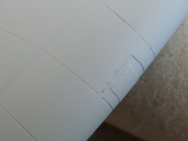

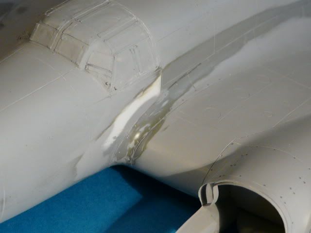

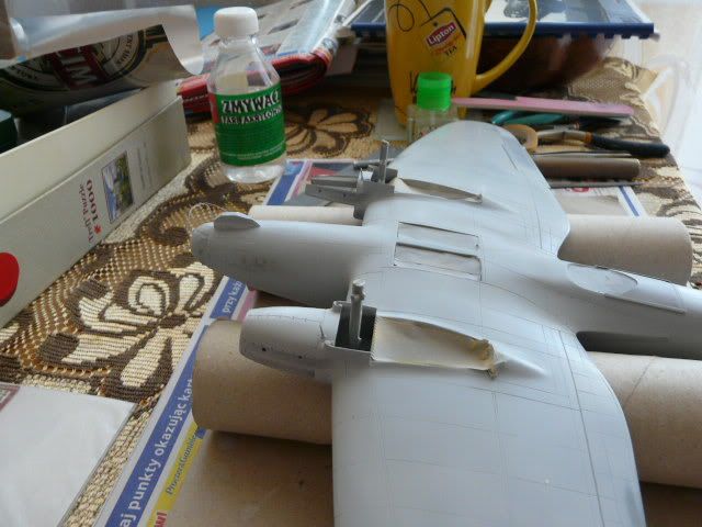

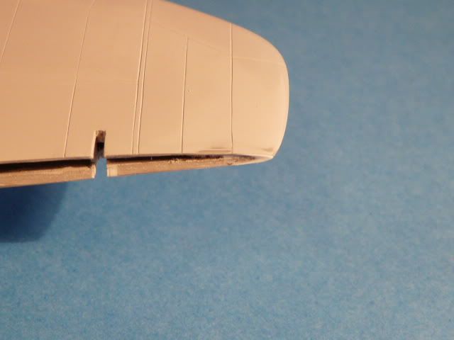

Od ostatniej aktualizacji minęło bardzo dużo czasu, jednak prace bardzo powoli posuwają sie do przodu. bardzo dużo pracy wymagało poprawienie kilkudziesięciu baboli powstałych przy ryciu linii podziałowych. Ujawniły się one po nałożeniu surfacera. W pierwszym momencie opadły mi ręce i nogi, ale jakoś krok po kroku poradziłem sobie, mam nadzieję że to już wszystko.
Najwięcej pracy wymagało przejście skrzydło-kadłub

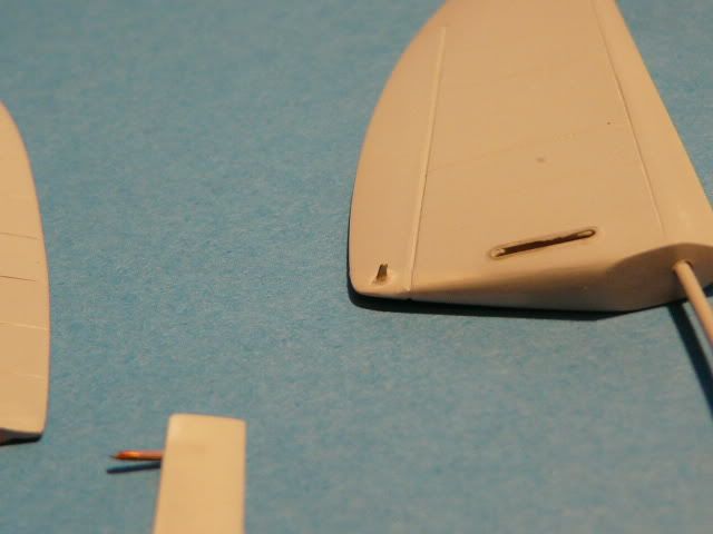

Okazało się też, że pomiędzy końcówką płata i lotką powatała szczelina, więc podkleiłem kawałek plastiku i przeszlifowałem
Jako przerywnik dla dosyć monotonnej czynności, trochę popracowałem nad powierzchniami sterowymi
Popychacze mam zamiar dokleić po malowaniu.

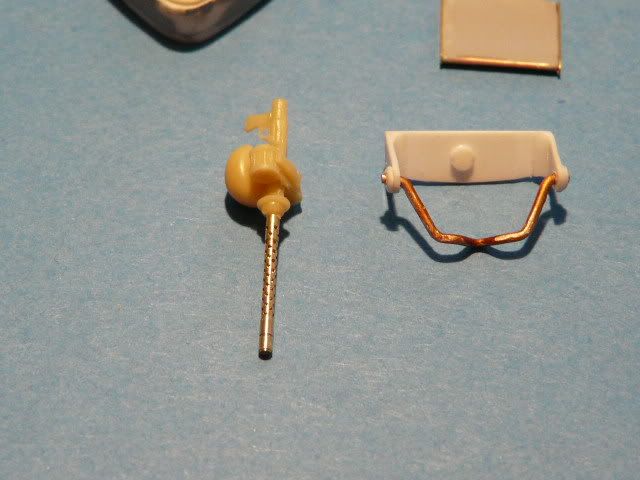

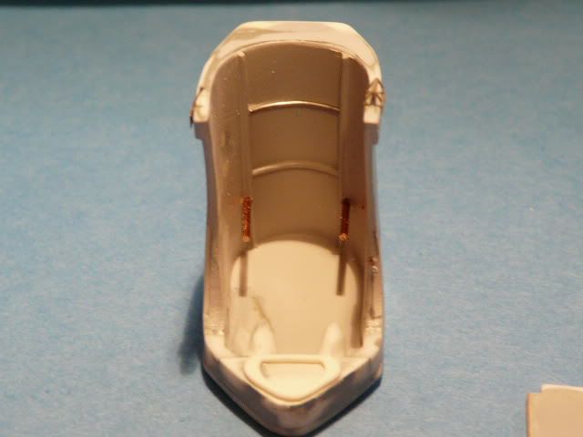

Trochę popracowałem też nad dolnym stanowiskiem strzeleckim. Brakuje jeszcze pasów i przyrządów celowniczych na karabinie, ale uznałem że dokleję je po malowaniu

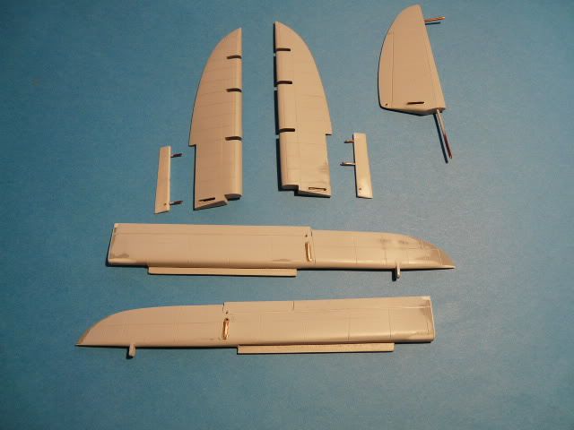

Postprzez dareksommerfeld » wtorek, 3 listopada 2009, 13:24
Witam Wszystkich
Do malowania jeszcze kawałek drogi, puki co zmagań z materią ciąg dalszy.

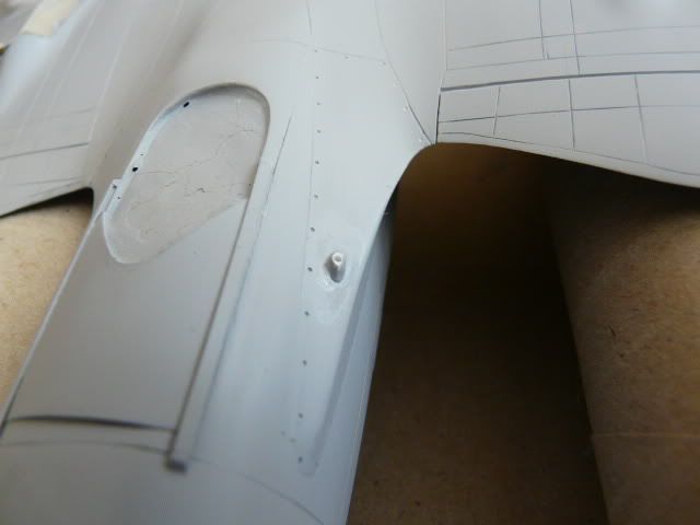

Ostatni zonk z liniami podziałowymi do poprawienia

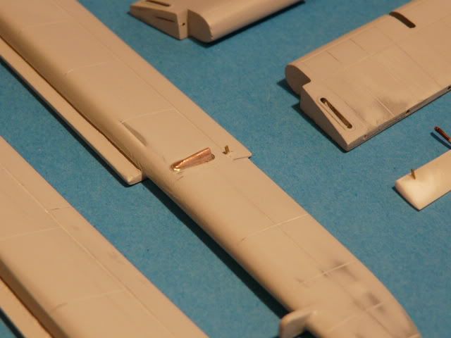

Przybyło kilka drobiazgów: krućce spryskiwania chłodnic w celu zwiększenia efektywności chłodzenia
podstawa anteny ulokowana w opływie lewego skrzydła, antenka zostanie wklejona później

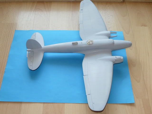

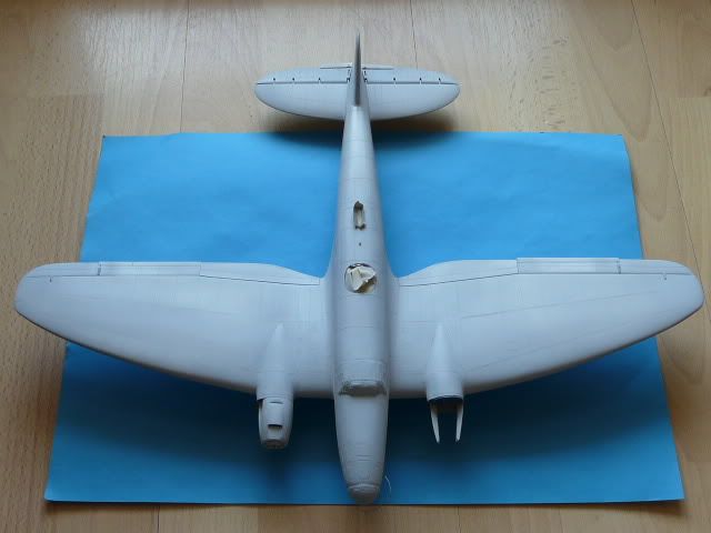

Model dostał też "podwozie technologiczne" w celu ochrony dolnych powierzchni przed uszkodzeniem
Dopasowałem też i poskładałem na sucho powierzchnie sterowe. Wraszcie wygląda jak kompletna maszyna. Wszystkie połączenia zostały wzmocnione wklejonymi kawałkami drutu.

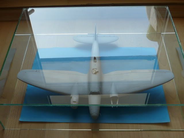

No i nieomal najważniejsze, samolocik dostał domek, a to dlatego że z powierzchniami sterowymi przestał mieścić się gdziekolwiek
Miłego oglądania.
Darek

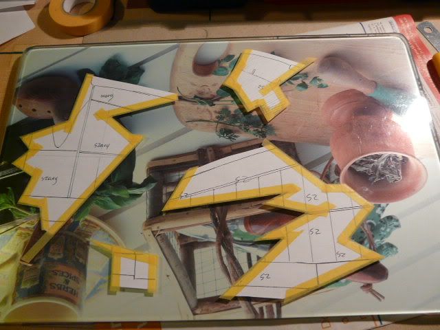

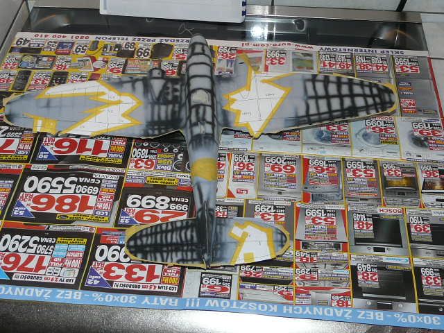

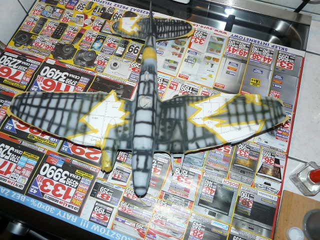

Trochę obawiałem się maskowania kamuflażu o ostrych przejściach, no i na dodatek trzy kolory na górnych powierzchniach. Najpierw wyrysowałem sobie kształt plam na papierze, następnie wyciąłem pomniejszając o dwa milimetry. Tak przygotowane maski ułożyłem na szklanej desce do krojenia. Następnie okleiłem je taśmą wzdłuż krawędzi i odciąłem nożykiem nadmiar taśmy
Nastepnie umieściłem je na modelu

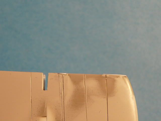

Okazało się że trzeba nieco uzupełnić preszading

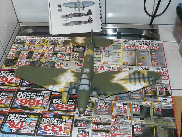

A tak wygląda po pomalowaniu na zielono
Teraz model powedrował do gabloty na schnięcie.
