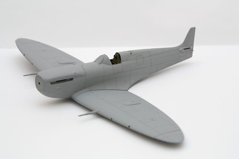

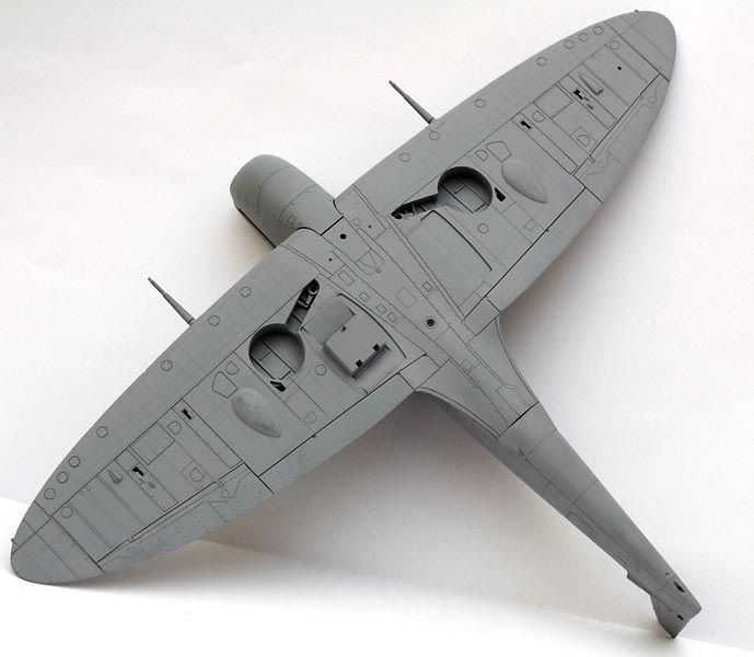

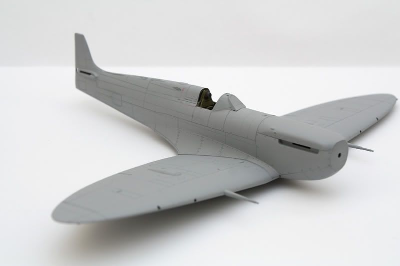

Postprzez LukaszS » środa, 3 grudnia 2008, 15:18
Dziękuję Gonzo za blaszkę. Model w większości przenitowany, Pozostały mi tylko stateczniki poziome. Parę zdjęć:
Niestety nadal nie mam pomysłu na nity wypukłe. Czy któryś z kolegów ma jakąś propozycję jak je wykonać?

Postprzez gzt » środa, 3 grudnia 2008, 17:20
Lukasz, ale chyba nie zostawisz tak polaczenia gornej czesci skrzydla z kadlubem ??
Ze zdjec wyglada ze jest tam stopien ok 0.5 mm.
Prosze powiedz mi ze to tylko zludzenie :)

Postprzez LukaszS » środa, 3 grudnia 2008, 22:16
gzt napisał(a):Prosze powiedz mi ze to tylko zludzenie :)
:mrgreen: :mrgreen: :mrgreen:
Skrzydło nie jest sklejone z kadłubem ;o)

Postprzez Timi » środa, 3 grudnia 2008, 22:17
oj obawiam się że nie złudzenie :-/ w ogóle skrzyło wygląda na włożone nie wklejone:/
edit: napisaliśmy razem :P

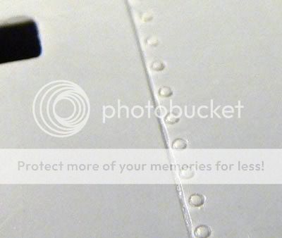

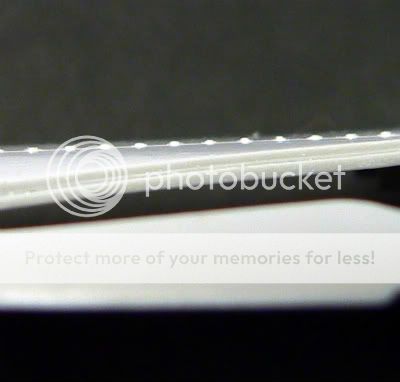

Postprzez iras67 » piątek, 5 grudnia 2008, 01:09
Miałem już wcześniej pokazać tylko dopiero teraz mam czas, nity mają 0,5 mm średnicy
wykonane igłą injekcyjną z taką średnicą wewnętrzną igła jest ścięta prostopadle i zaostrzona w stożek na zewnątrz.
Samo odciskanie: znaczę ołówkiem przebieg i odstępy następnie przykładam igłę prostopadle dosyć silno dociskając,
na koniec odchylam na bok niewiele i robię dosłownie raz piruet :P cały czas igłę utrzymując w odcisku nita.
nit wystaje na tyle że po malowaniu jest widoczny i brudzenie też wychodzi ciekawe.Działanie sił na plastik wewnątrz powoduje
wypiętrzenie .Jedyne ograniczenie to grubość igieł.

Postprzez gzt » niedziela, 7 grudnia 2008, 02:51
Ostatnio kleje gorna czesc skrzydla do kadluba a potem "doklejam" dolna czesc plata. Pozwala to lepiej dopasowac skrzydlo kadlub =mniej pracy ze szlifowaniem tej paskudnej szpary/nierownosci.
