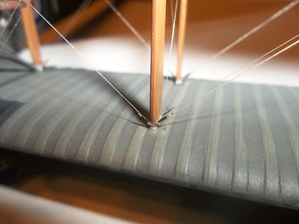

Postprzez Bolo07 » poniedziałek, 14 lipca 2014, 22:11
Kto się nie rozwija, ten się cofa. Wykorzystałem pozostałości blaszek Parta do innego aeroplanu z tegoż okresu.
Chwilkę trwało, zanim opanowałem w miarę bezkolizyjne przyklejanie imitacji śruby do linki.
Użyłem do tego gęstej Kropelki, dwóch igieł oprawionych na dwa sposoby. Pierwszą, oprawioną na ostro nakładałem klej, drugą, krawiecką, złamaną wpół ucha przykładałem blaszkę do linki. Opierając nadgarstki na krawędzi stołu udało się nie zdewastować dotychczasowego ulepu.
Potem kropelka rzadkiego kleju na calość, "gruby" czarny wash w środek (pędzelek 00...) i sidolux, coby zmatowienia po cyjanoakrylu chociaż trochę zamaskować.
Sorry za zdjęcia - dobra fotografia to wciąż jeszcze moja terra australis, ale obiecuję poprawę ;o)
Krytykujcie.

Postprzez xmald » poniedziałek, 14 lipca 2014, 22:32
Krytykować nie ma co, bo śruby wyglądają bardzo zacnie. Nie wiem tylko jaki mają kolor - najczęściej zostawiano je w kolorze miedzi lub żelaza, dużo rzadziej jak zauważyłem malowano. Same naciągi przeciągnął bym kolorem żelaza.

Postprzez Adam » wtorek, 15 lipca 2014, 12:49
Bolo07 napisał(a):Kto się nie rozwija, ten się cofa.
Mimo wszystko to ja już zostanę przy swojej metodzie. Przed długi czas nie dysponowałem źródłem dostaw linek z rajstop ;o)
i może dlatego polubiłem żyłki. Tutaj raczej nie uda się jej przewlec przez "ucho naciągowe"
Natomiast twoje naciągi wglądają bardzo ładnie.
