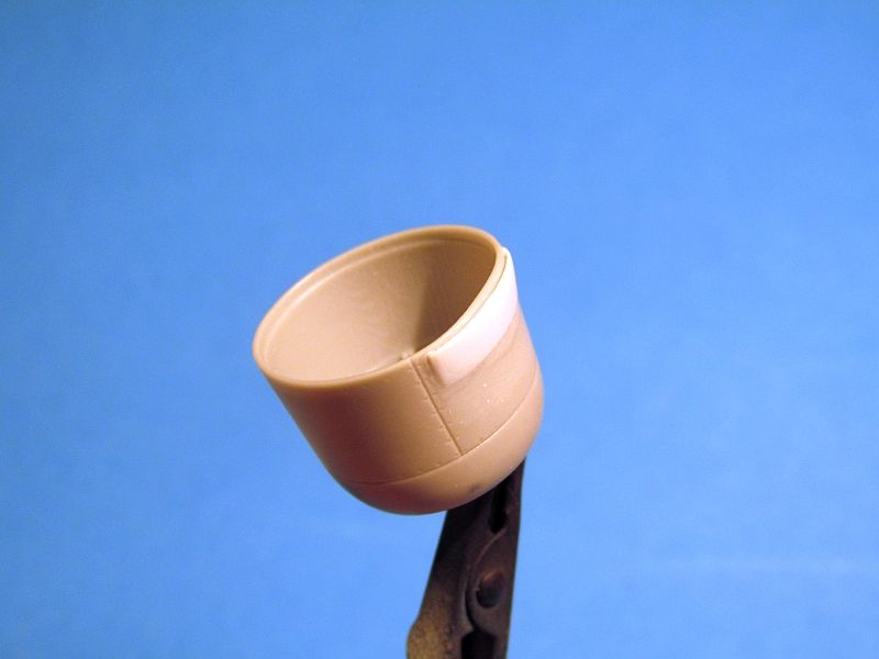

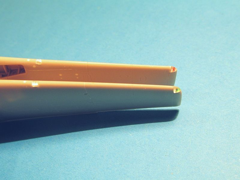

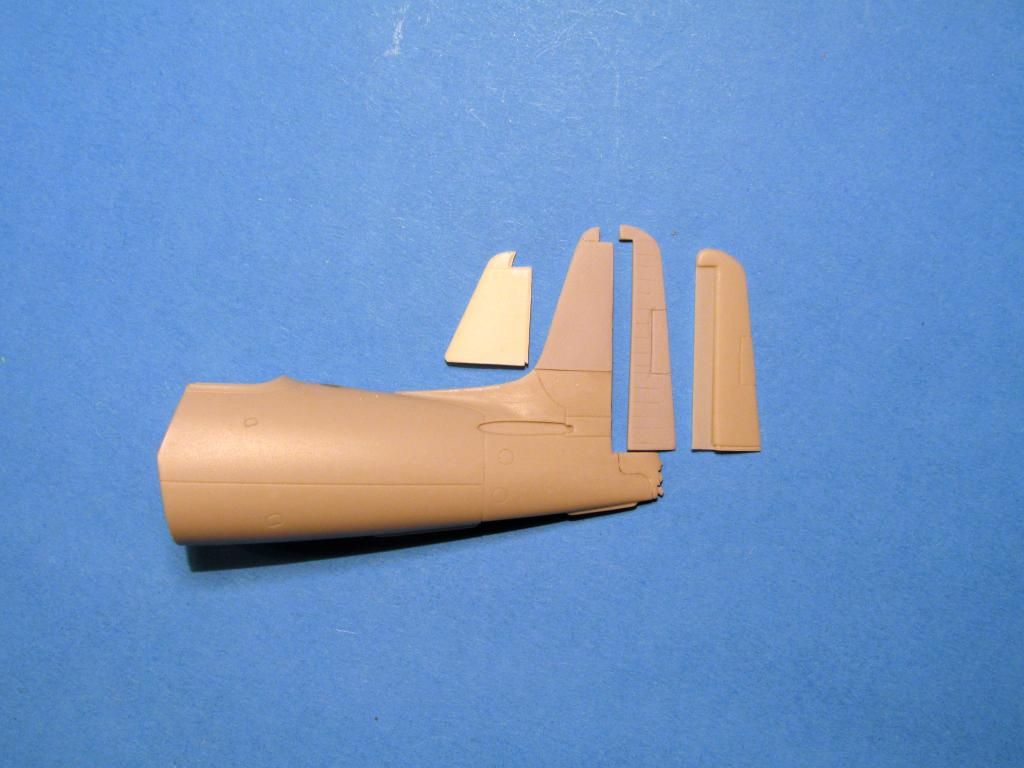

Światełka już na miejscu. Producent oferuje jako alternatywę, zmianę całej owiewki końcowej na przezroczystą. Przypuszczam, że nie powinno być kłopotów z dopasowaniem, ale jakoś się na to nie zdecydowałem

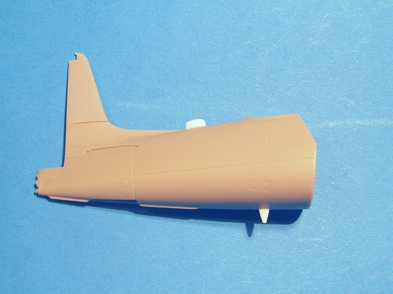

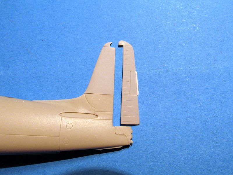

Ponieważ do swojego modelu potrzebowałem skrzydeł z "jedynki", a kadłuba z "dwójki", musiałem przerobić ogon na wyższy. Wykorzystałem do tego części od Sworda, który oferuje dwa kadłuby.
Dorobiłem też wylot powietrza z komory silnika (obecny w późniejszej wersji Bearcata)
Model dostał też dwie antenki

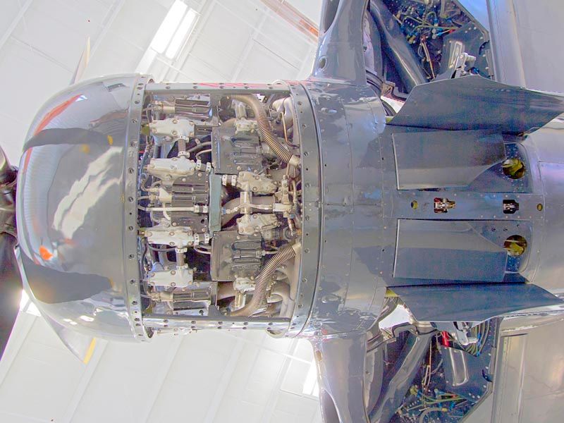

Postprzez Puskal » środa, 11 czerwca 2014, 22:23
pamiętaj że F8F-2 miał dodany pakiet poprawiający aerodynamikę, chodzi głownie od małe nakładki na przejście kadłub skrzydło, z przodu mały łuk do wysokości wręgi silnika oraz od spodu większa za wnęką podwozia
tutaj to nawet widać

Re: Grumman F8F-2 Bearcat, Attack Squadron, 1:72
Postprzez Puskal » czwartek, 12 czerwca 2014, 09:15
f8f-2
f8f-1
Widać że w F-1 skrzydło wchodziło na ostro w kadłub
wg mnie z przodu łuk był tak mały że w 1/72 można to olać, tylko ten za wnęką podwozia dorobić plus dwie linie podziału.
klapka to hamulec aerodynamiczny i powinien być

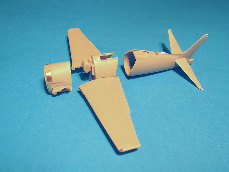

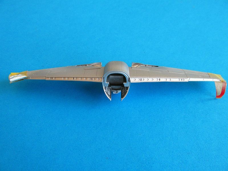

Postprzez piotr dmitruk » wtorek, 17 czerwca 2014, 00:44
A tymczasem...

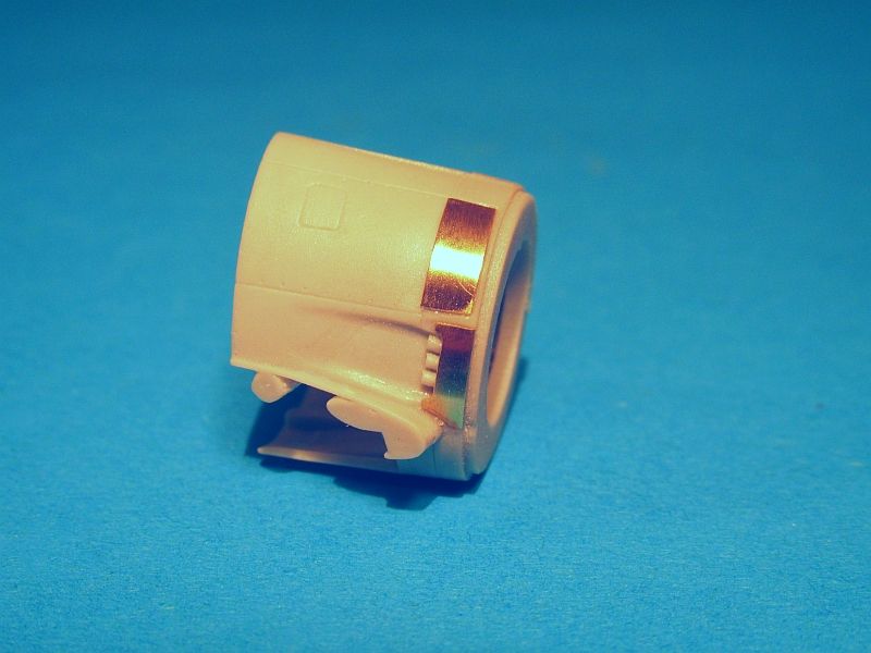

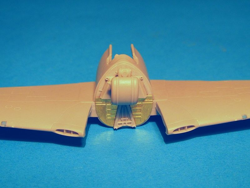

Ponieważ jakość modelu na to pozwala, zmieniłem filozofię montażu. Postanowiłem przylepić skrzydła do części kabinowej kadłuba, ponieważ chcę zrobić trochę "bebechów", i łatwiej mi będzie to zrobić mając skrzydła na miejscu.
Np. trudno byłoby wkleić później te blaszki, a jeszcze parę "szpejów" na nich będzie.
Ubogaciłem też kolejną część kadłuba
cdn

Co do klejenia segmentów to ja robiłem tak że ściskałem mocno dwa segmenty tak żeby się idealnie zeszły i zapuszczałem linię łączenia CA (gdzie się dało z dwóch stron) a potem czyściłem nadmiar CA za pomocą glue bustera (trzeba tylko sprawdzić czy nie uszkadza żywicy).

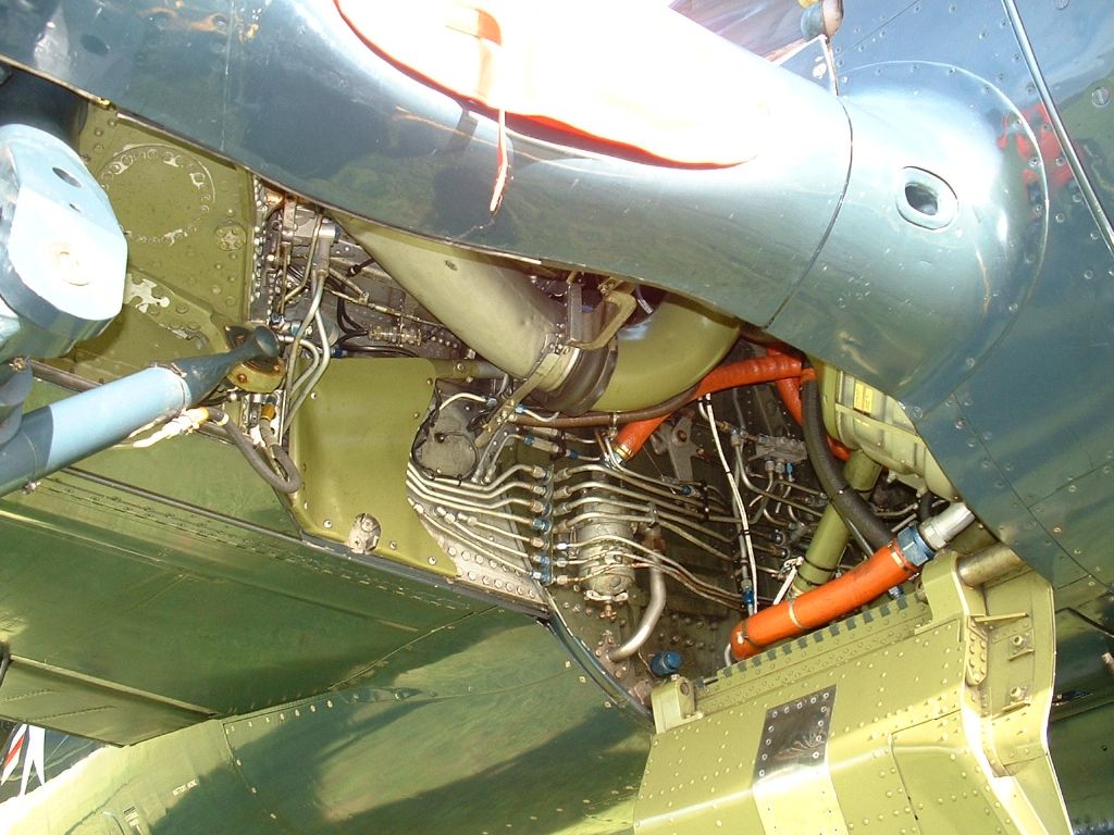

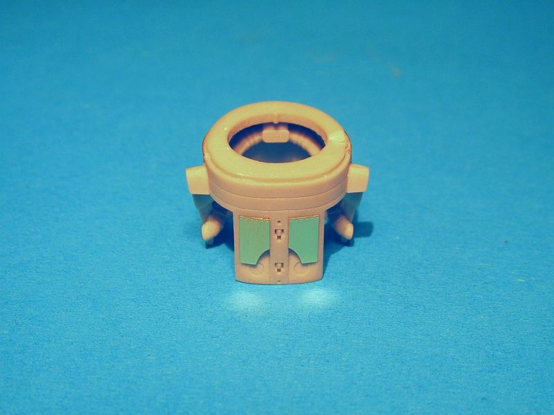

Pamiętaj o wywierceniu otworów po bokach centralnego pylonu w sekcji za silnikiem, dokleiłeś już tam blaszki co może trochę utrudnić zadanie. Przez te otwory widać mocowanie ramy silnika.
Fornoff miał inną osłonę rur wydechowych (typową dla f8f-2), ale można to zostawić tak jak jest.

Postprzez piotr dmitruk » wtorek, 17 czerwca 2014, 20:23
Poprzyglądałem się, i osłona rur jest jeszcze odmienna!
Ale chyba da się wypiłować z tej blaszki od dwójki. Zmienić będę musiał, bo przy tych nie zmieszczą mi się białe paski :evil:
Przyznam się, że tych dziurek od spodu też nigdzie nie widziałem.

Postprzez Puskal » wtorek, 17 czerwca 2014, 20:35
tutaj masz spód z otworami
dokładnie. Osłona rur wydechowych była inna w prototypie, f8f-1 i f8f-2, na blaszce masz tylko obie wersje dla f8f-1.
f8f-2 miał osłonę bez przykrywki ale podobnie wyglądającą do tej z wydłużoną przykrywką.

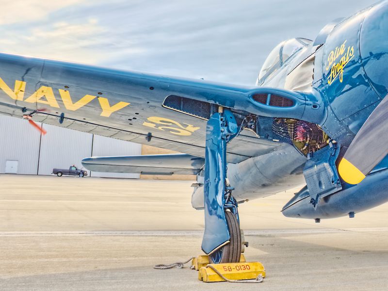

jeszcze jedno
nie wiem czy potrzebnie zaszpachlowałeś gniazda na pylony rakiet i bomb, był to chyba stały otwór konstrukcyjny nie zaślepiany
tutaj widac to na samolocie Blue Angels który też jest przygotowany do pokazów
Puskal
Posty: 655
Dołączył(a): piątek, 1 marca 2013, 21:53
Postprzez piotr dmitruk » czwartek, 19 czerwca 2014, 00:11
Aniołki miały jednak samoloty bojowe.
Na wszystkich dostępnych mi zdjęciach widać, że Bill wygładził oba swoje Bearcaty.

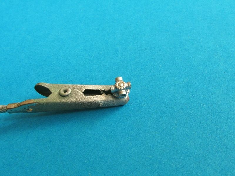

Postprzez piotr dmitruk » środa, 25 czerwca 2014, 21:45
Posrebrzyłem.
Metalizer w kilku drobnych miejscach, trudniejszych do wyczyszczenia (zwłaszcza na podwoziu i wewnątrz osłon), ujawnił na powierzchni kaszkę i "poziomice" pozostałe po drukowaniu 3D. Nie jest to jednak nic, co by szpeciło model, bardziej razi w lupach przy budowie.

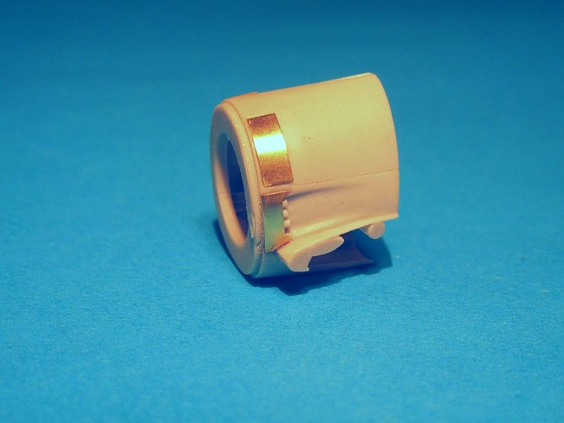

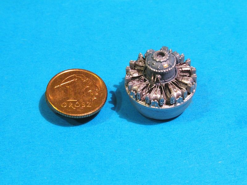

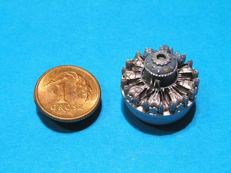

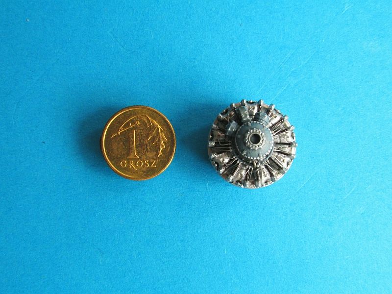

Postprzez piotr dmitruk » niedziela, 29 czerwca 2014, 23:24
Dołożyłem trochę chromu na osłonę piasty śmigła
Silnik jest mocnym punktem modelu, ino ja go nie potrafię dobrze sfotografować
